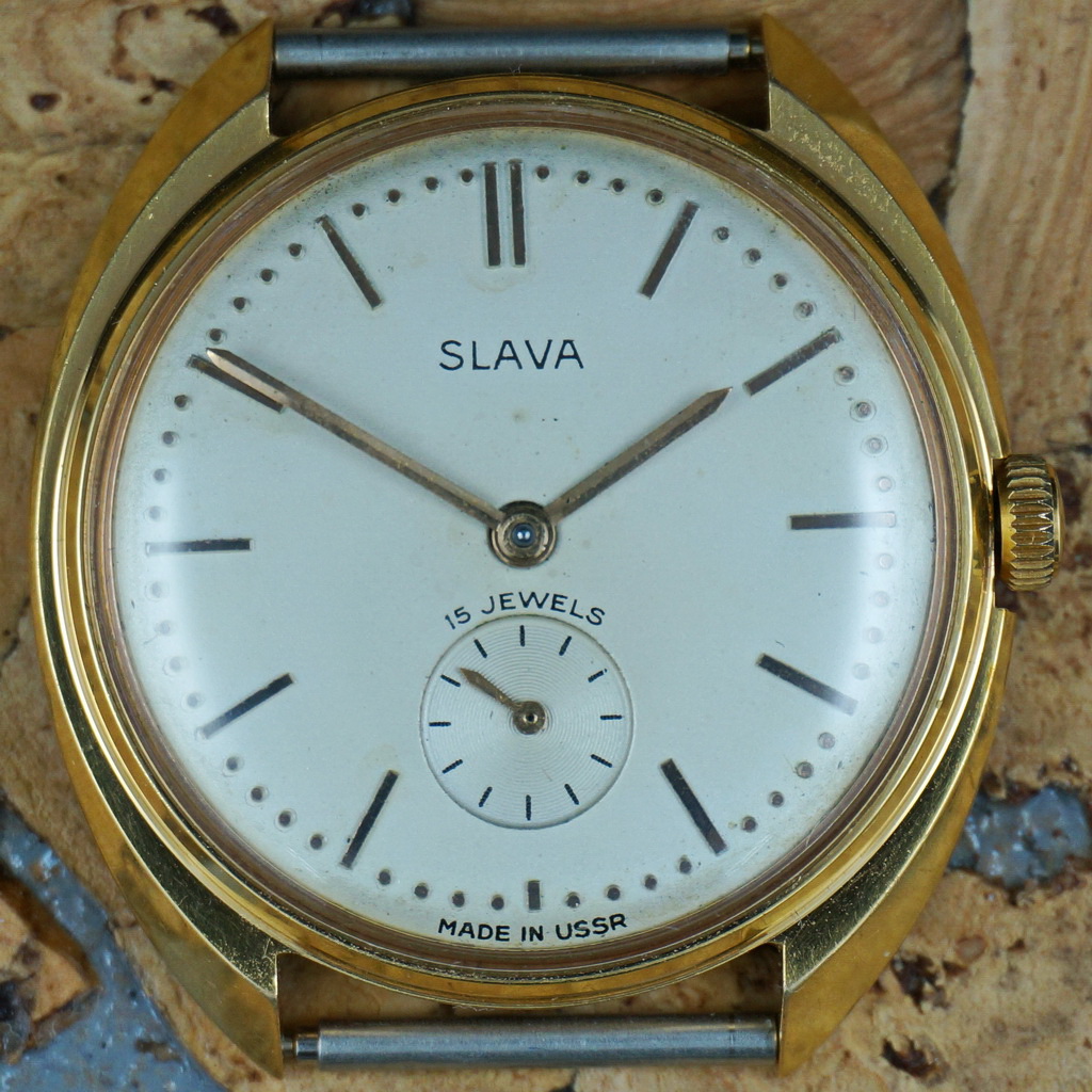

Итак, начало. Калибр 2602, или Победа, которую на 2МЧЗ освоили в 1951 году. Часы из моей коллекции были выпущены несколько позднее, думаю, году в 1955 (это мое оценочно суждение ). Но хронологически это первый из пяти разных калибров в этом оформлении.
Не знаю, чем заводу не подошел калибр 2602 в качестве базового. Может быть, не устроила боковая секундная стрелка, а модификация Победы с центральной секундной стрелкой (калибры 2608/09) была слишком высокой для тонких наручных мужских часов... Причины отказа от 2602 доподлинно неизвестны, но поиски продолжились.

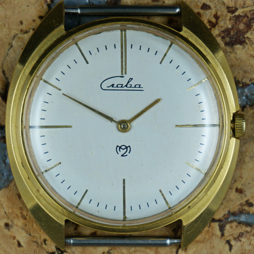

1601

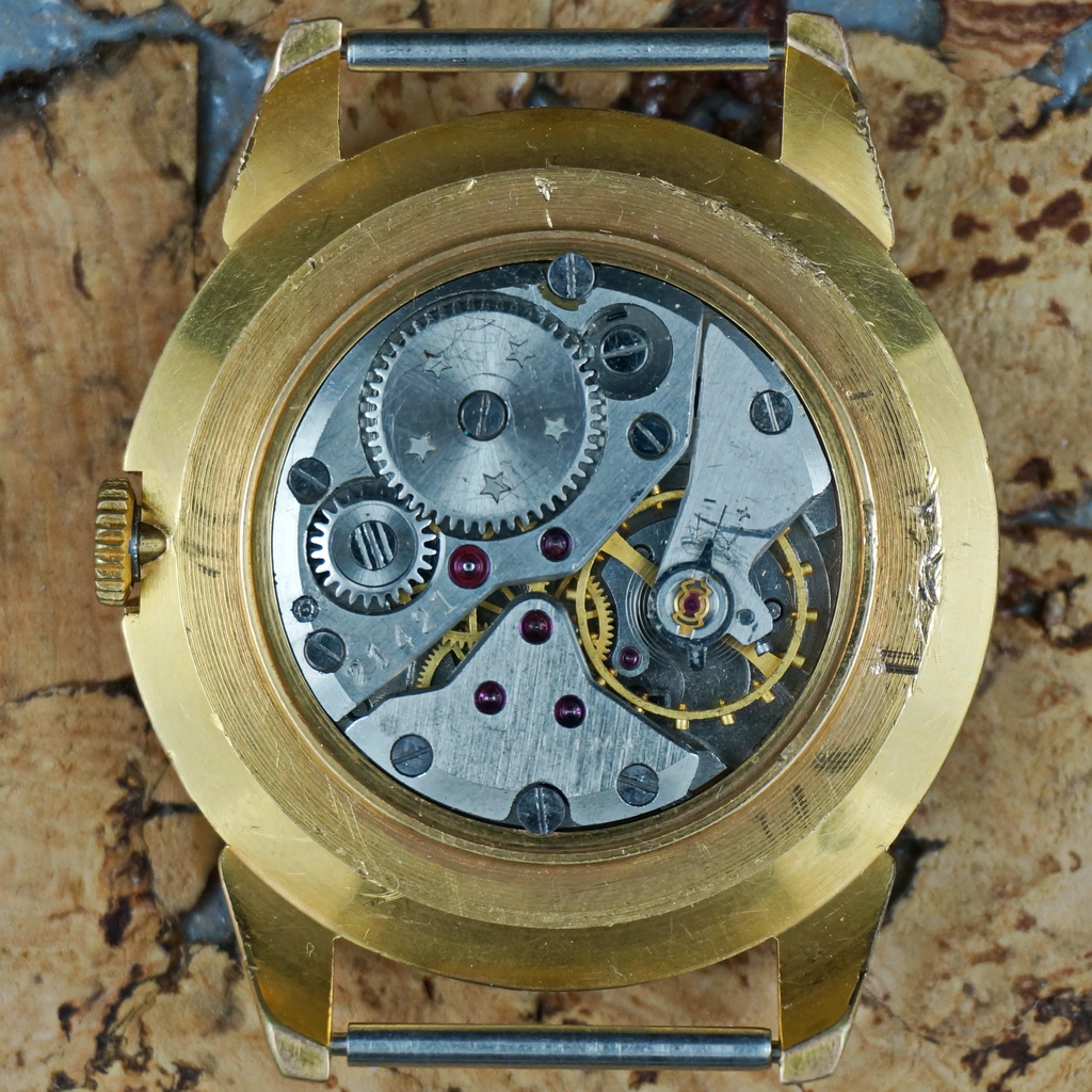

Следующим был двухстрелочник на женском калибре 1601. Калибр женский, слабенький, секундную стрелку вовсе не тянул. Зато получились тоненькие часики. Калибр 1601 был запущен в производство в 1958 году. Приблизительный год выпуска моих часов 1958-1960 годы.

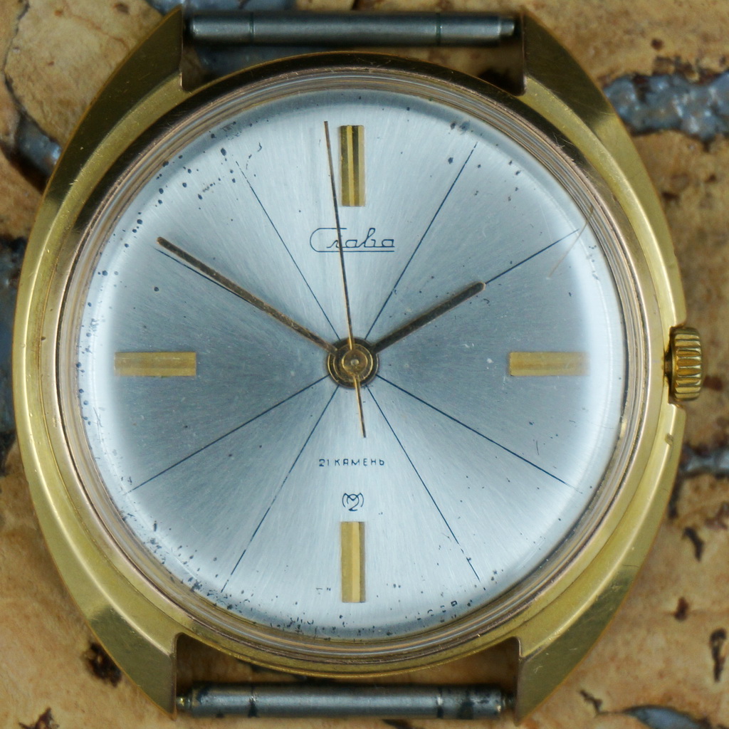

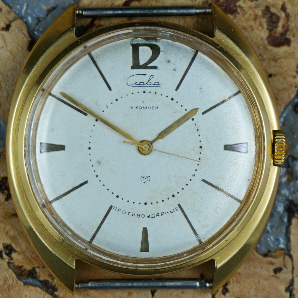

Однако двухстрелочник – это всё-таки не совсем правильные часы, стрелок должно быть три. Поэтому следующим калибром, опробованным в роли базового мужского, был 1809. Калибр тоже женский, не такой плоский, как 1601, но все-таки тоньше, чем Победа с центральной секундой. Мужские часы на 1809 довольно редкие, даже реже, чем на 1601, но выпускались позже. По словам одного из знатоков истории совчаспрома – с 1962 по 1966 годы. На задней крышке моих часов гравировка с 1963 годом, так что похоже. К сожалению, найти дату начала выпуска калибра 1809 на 2МЧЗ я не смог.

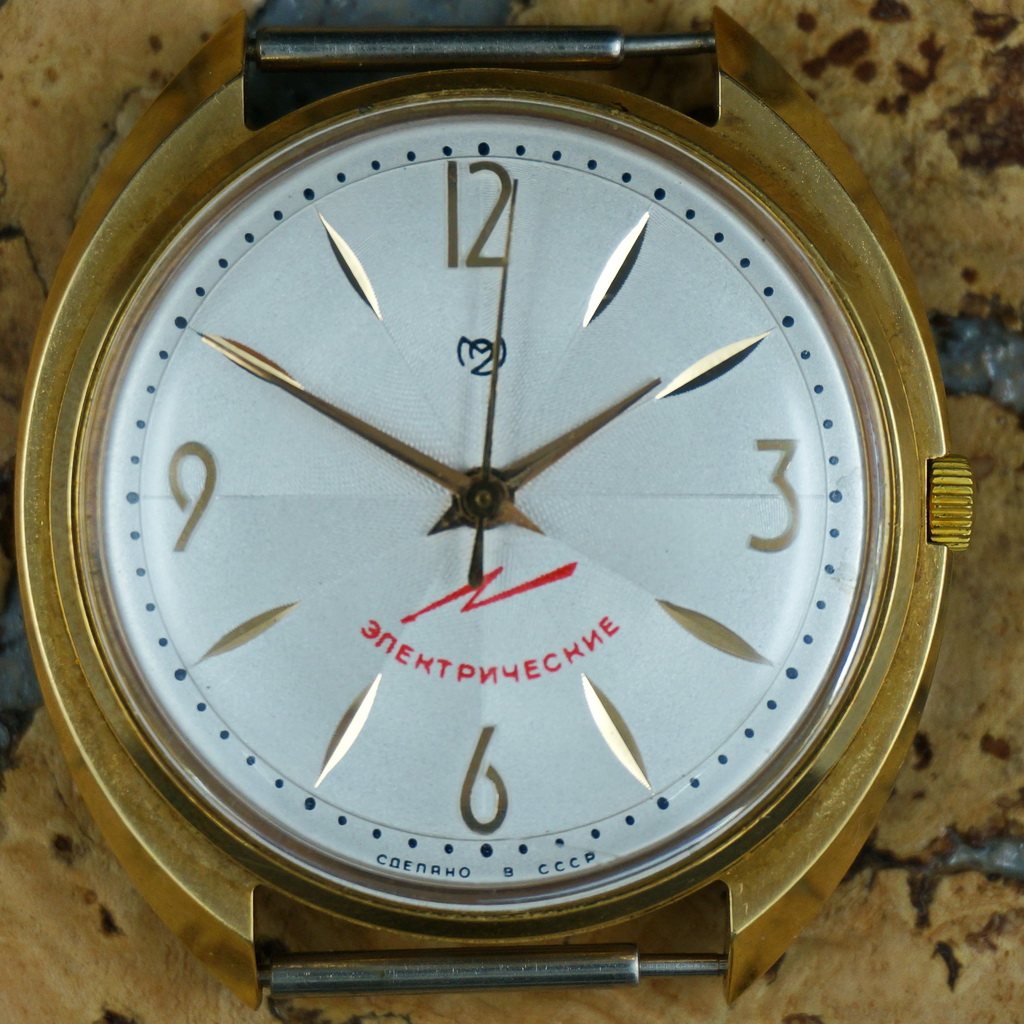

2736 Электрические
Параллельно на 2МЧЗ велись работы, которые сейчас назвали бы инновационными. Осваивался принципиально новый калибр и принципиально новый принцип (sic!) работы часовых механизмов – от электричества. В 1962 году были освоены и примерно три года выпускались часы Слава Электрические – калибр 2736, точная копия калибра Hamilton 500. И их тоже впихнули в такой же корпус
2409
Часы Электрические показали себя ненадежными и сложными как в производстве, так и в обслуживании. В итоге конструкторская работа специалистов 2МЧЗ и НИИЧАСПром-а в 1966 году завершилась разработкой калибра 2409, который (с модификациями) и стал базовым механическим калибром для 2МЧЗ вплоть до закрытия завода уже после распада СССР.

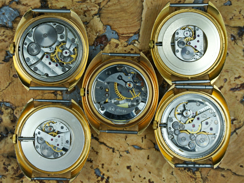

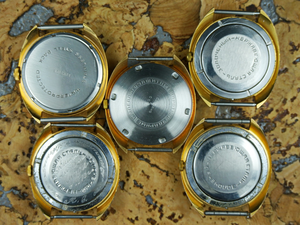

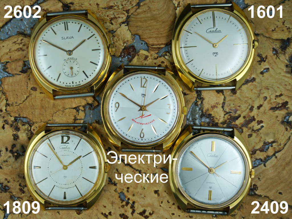

Вместе
Теперь посмотрим на всех братьев на семейных фото:

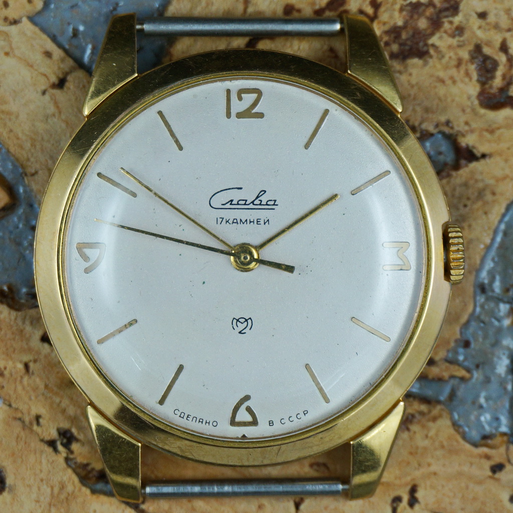

Все предыдущие экспонаты сходны в двух деталях – одинаковый корпус и калибры производства 2МЧЗ. Но метания конструкторов завода, как оказалось, выходили за рамки модельного ряда родного предприятия. Разрешите представить вам одного из бастардов совчаспрома, благородного Джона Сноу советской часовой индустрии: часы Слава на калибре Восток 2209, причем на 17(!) камнях

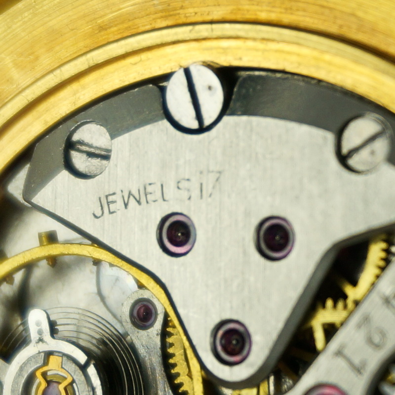

Подлинность циферблата сомнений не вызывает, ноги не перепаяны, а изначально сделаны под 2209. Да и качество изготовления циферблата однозначно фабричное. Однако почему на циферблате надпись "17 камней", ведь в калибре 2209 их всю жизнь было 18? Мраком покрыта тайна сия, но на механизме также написано, что камней внутри 17. И почему-то надпись сделана латынью.
Калибр 2209 был запущен в производство в часах Мир Чистопольского завода в 1958 году. Так что мой Джон Сноу датируется примерно 1958-1960 годами, так же как 1601

Хотел спросить знающего человека, может подскажете эта версия в хромированном корпусе на данном типе механизма (ниже по фото) тоже двухстрелочная, при увеличении смущает, что секундный триб не глухой, но я не то, чтоб очень сильно разбираюсь в механизмах, поэтому, может это самый обычный 1601.
Старый 04.05.2021, 15:10
Caretaker Caretaker вне форума
Регистрация: 18.05.2015
Сообщений: 1,326
Сказал(а) спасибо: 1,304
Поблагодарили 5,579 раз(а) в 722 сообщениях
Да, версия мужского двухстрелочника в хроме была. И в вашем стоит именно обычный 1601, о чем даже написано на самом механизме
