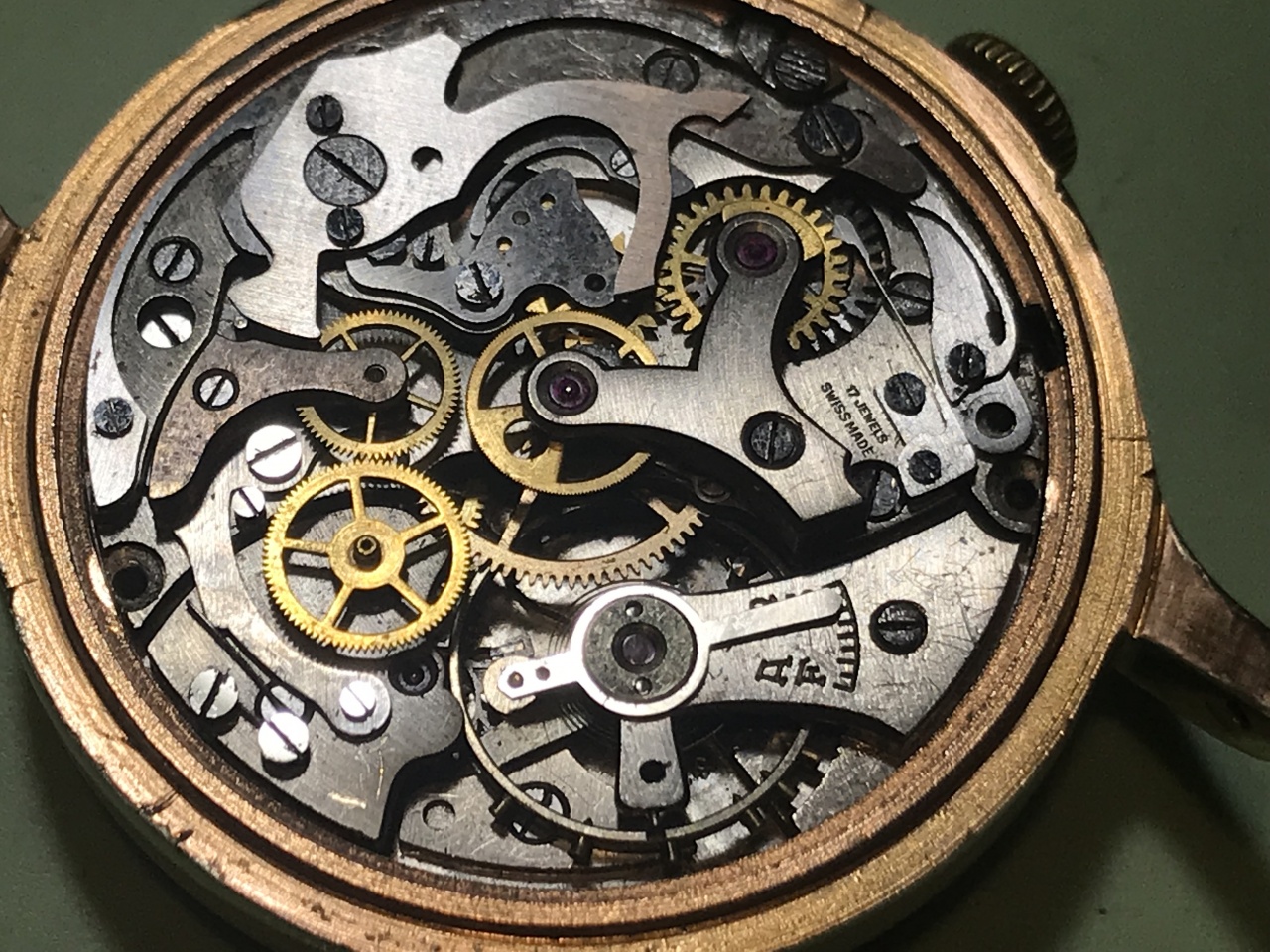

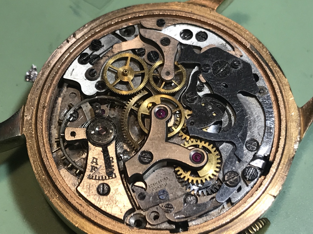

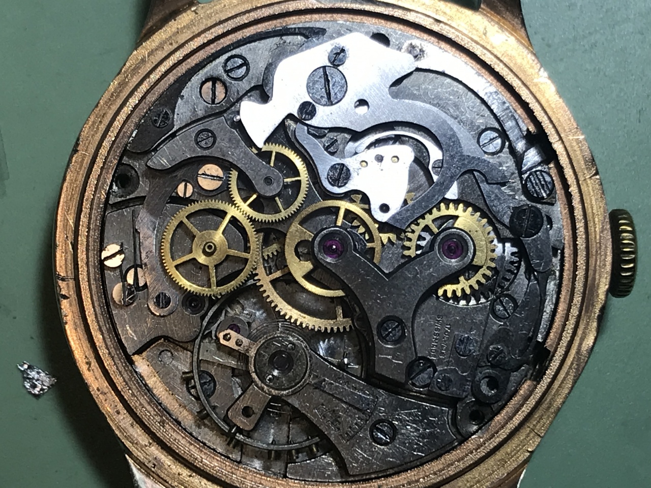

что за Landeron?
на цифере надпись exactus
это VENUS? похоже по характерному вырезу под винт на мосту хронографа..
Venus 188, Venus 199, Venus 200, Venus 210, Venus 211 ?
нужно заменить ось баланса, но у первых трех она одна, у 210 и 211 - другая.
ID:	2684225   Нажмите на изображение для увеличения
ID:	2684226   Нажмите на изображение для увеличения

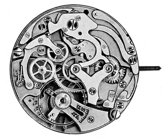

вроде этот

Скорее это из семейства 188-200. У 210 и 211 уже инкаблок ставился, отсюда и ось немного иная.

Сообщение от dmvt1 Посмотреть сообщение
Я так и решил. Тем более что ось и по Ronda и по BestFit одна и та же для 175~200
А 188 - базовый калибр.. думаю, у нас именно 188.

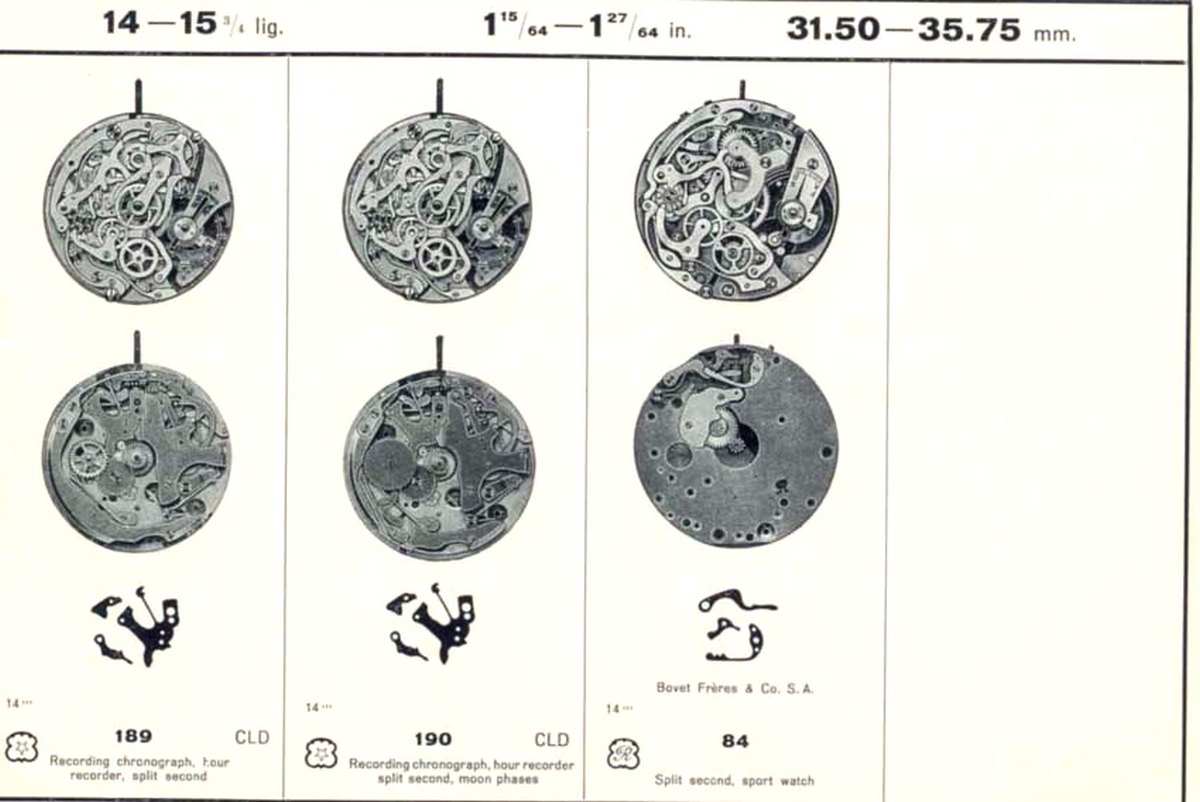

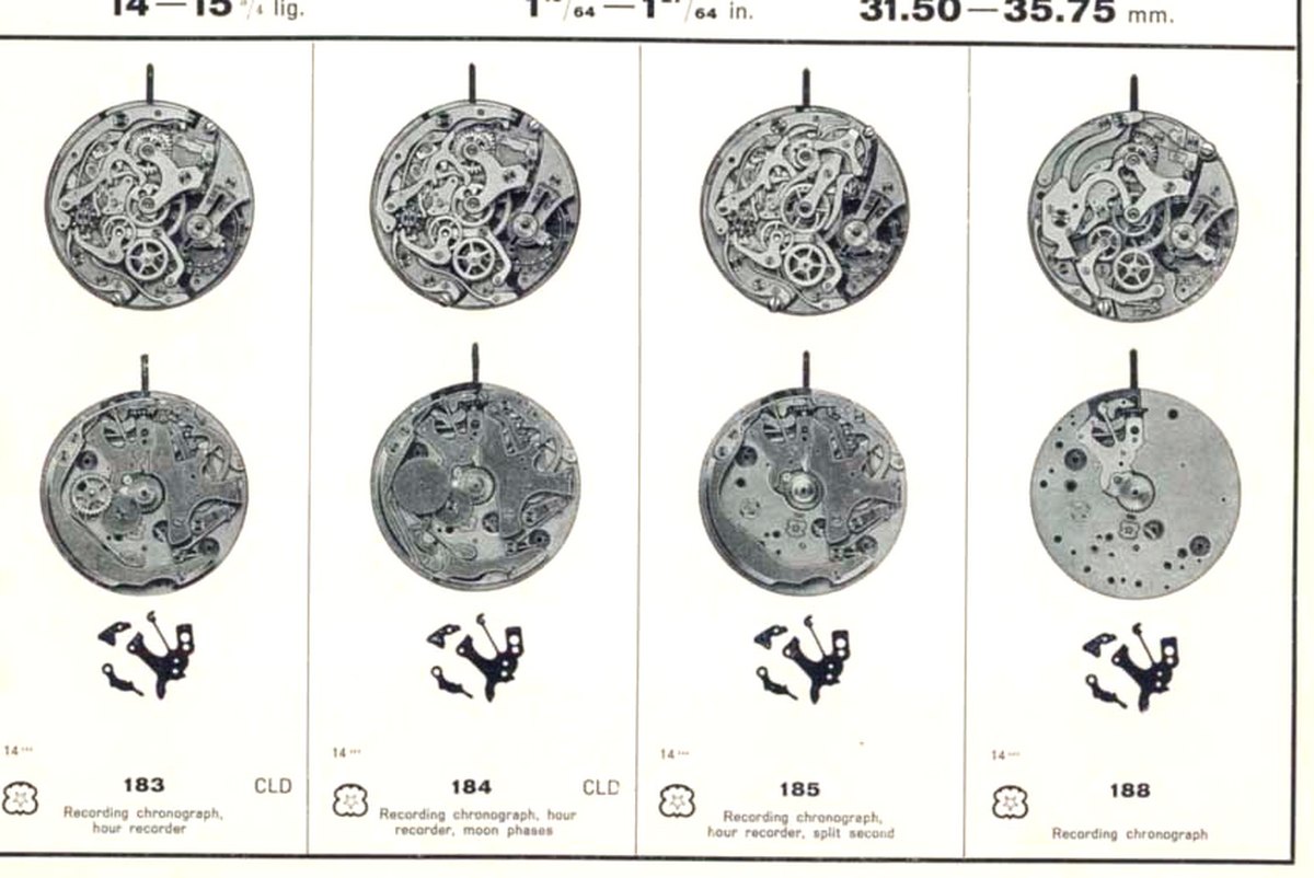

Антон ,
Все хронографи похожие друг другу, более или менее, а догадаться не поможет. Единственным способом для определить калибр, зная диаметр механизма, является сравнение "печатки пальцев" т.е. тени от частей механизма для завода пружины / установки времени, как показано на чертежи ниже.
С уважением, Душан

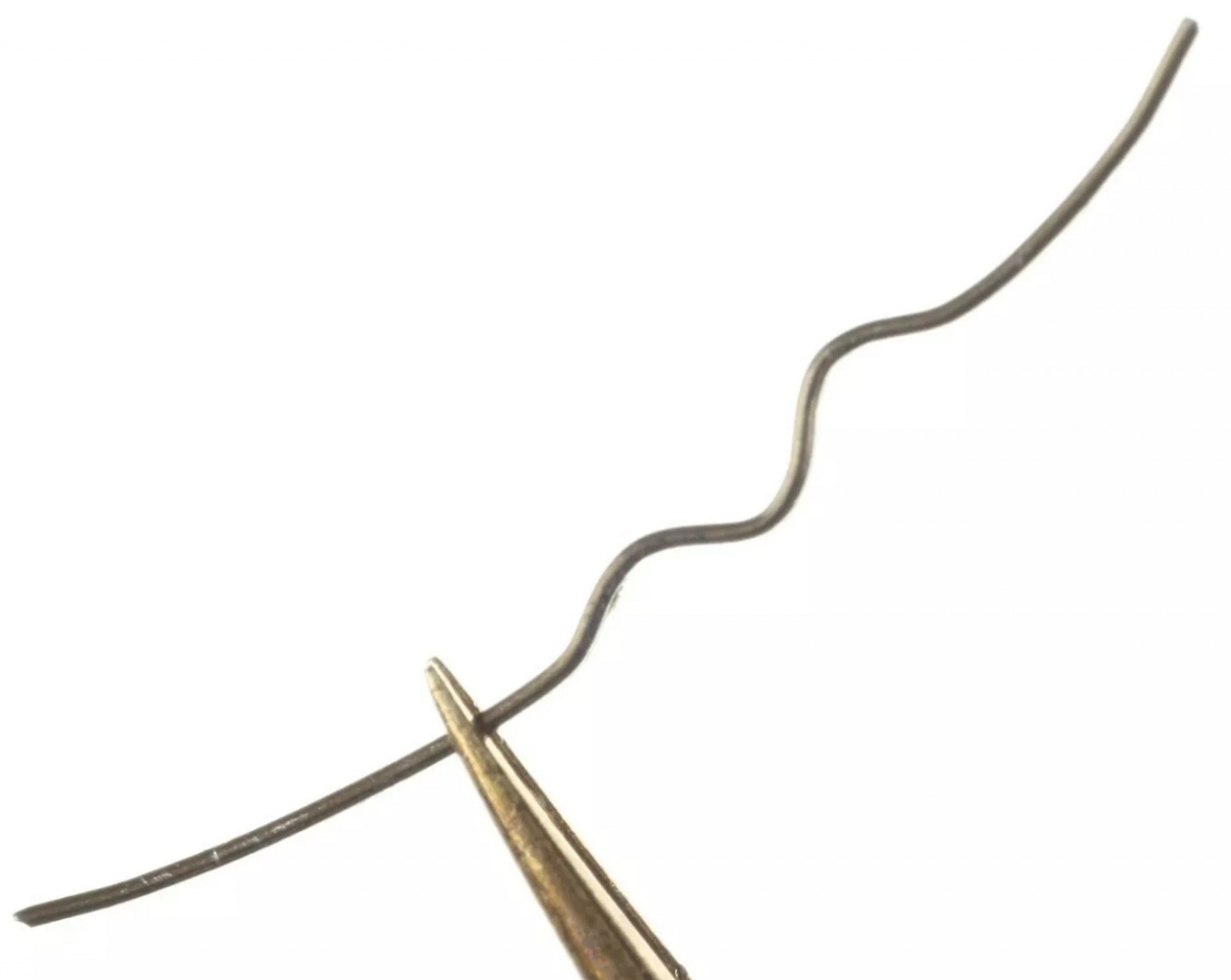

Товарищи, прошу у вас помощи. У механизма, который я ремонтирую, отсутствуют пружина: venus 188 operation lever spring
Я нашел фотографию по которой её можно изготовить, но так как механизм уже собран, не хотелось бы его заново разбирать чтобы оперировать с платиной.
Если есть возможность сфотографировать эту пружину на миллиметровой бумаге, у кого такая пружинка есть, был бы премного признателен.
