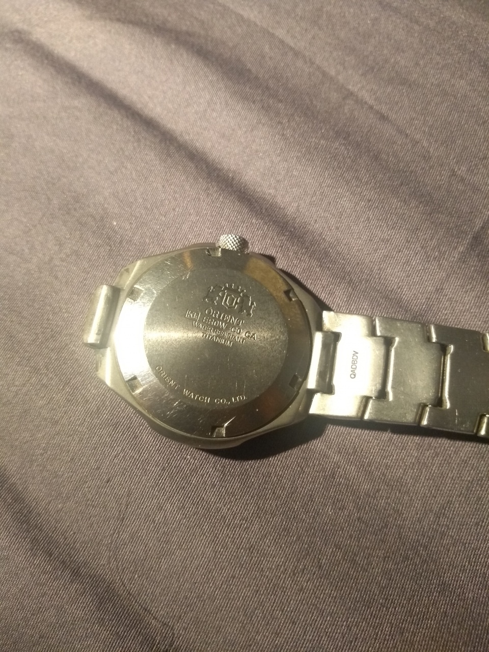

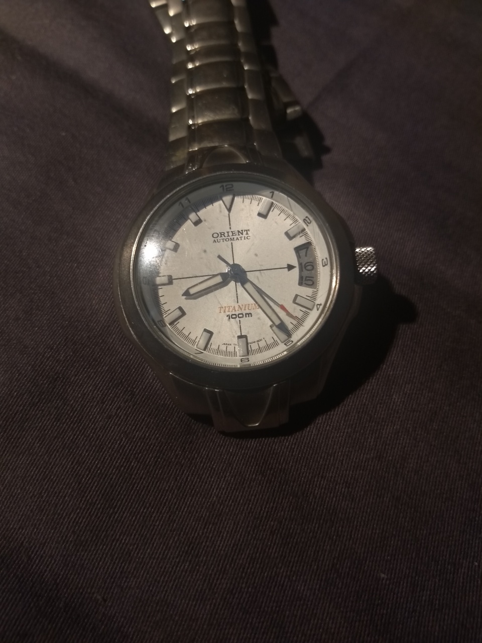

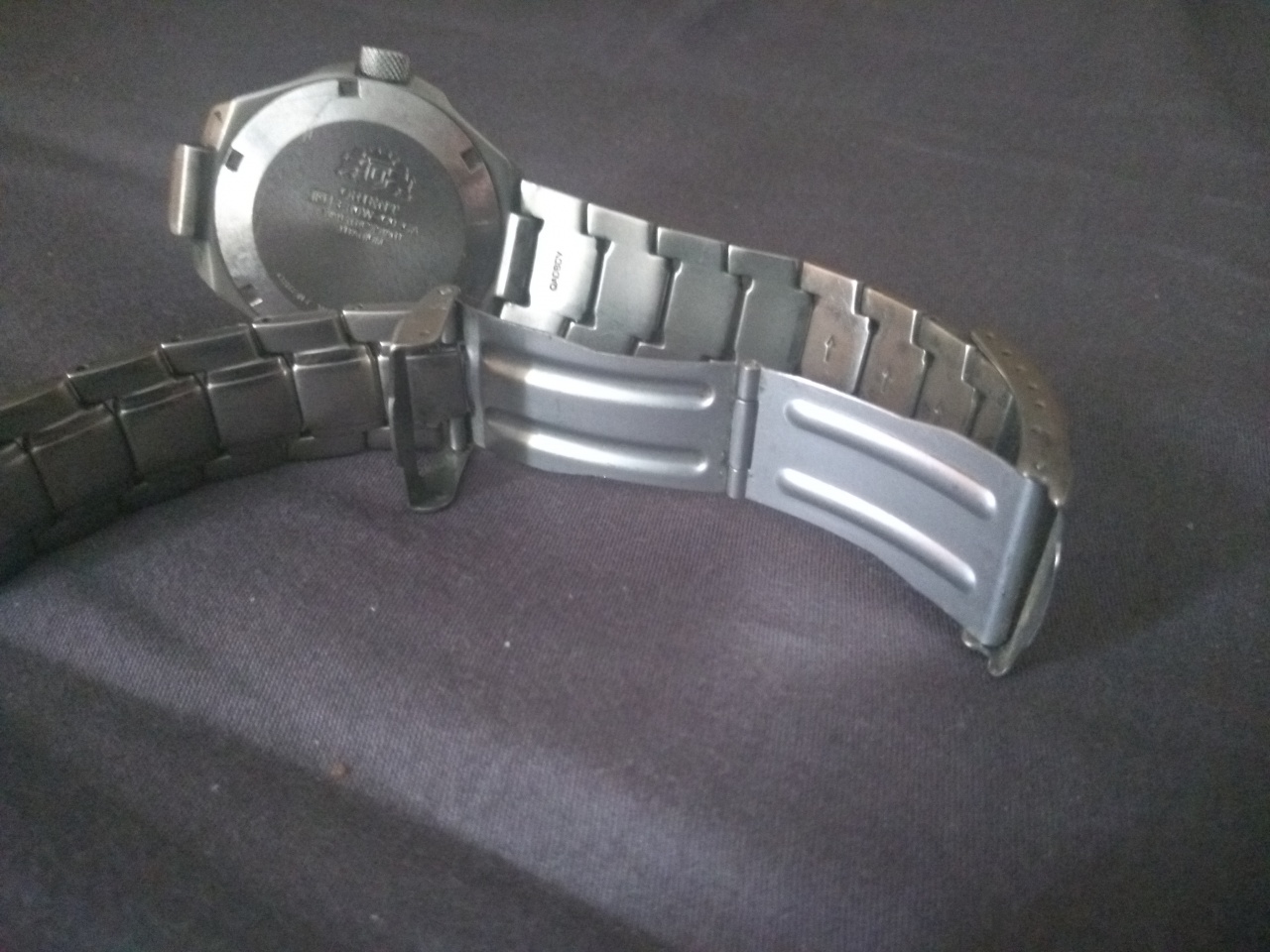

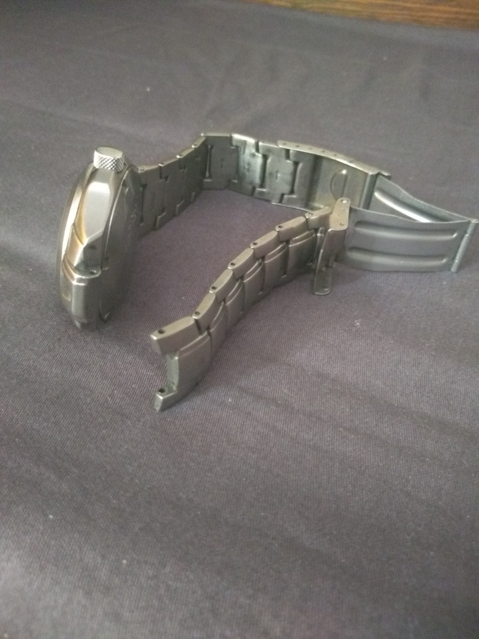

Добрый день!
Есть часы Orient kl er0w-c0 ca
Сначала сломался замок браслета. Отломился язычок защёлки складывающейся части замка. Носил долго без него просто фиксируя браслет от расстегивания контрольной скобой, которая есть на браслете.
Сейчас сломалась ось крепления браслета к корпусу часов.
Обыскал все Али - везде крепеж классический. У этой модели браслет крепится по другому.
Реально отремонтировать вообще такой браслет и заменить складывающийся замок?
Сами часы неубиваемые похоже.

Сообщение от antman Посмотреть сообщение
1. Ничего неубиваемого, то есть вечного, нет. Тем более часов.
2.Прямые руки.
3. Браслет соединяется с часами выбором проволоки ( каленой нержавейки) нужного диаметра, плотно насквозь, концы проволки чтобы были утоплены в корпус браслета на 1 мм с каждой внешней стороны, и на лактайт( только в корпусе браслета естественно). Если хватает "мяса" на браслете и корпусе, можно немного (аккуратно в станке) рассверлить для установки проволоки немного большего диаметра для надежности.
4. Пряжку купить необходимой ширины новую и заменить, закрепив в браслете аналогично сломанной.
