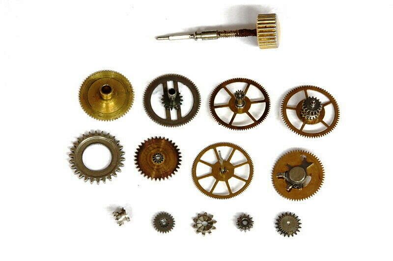

смущает разная цена на секундное колесо на 2824 и на 2846 . Визуально на сколько это возможно сходство есть . можно в принципе количество зубов посчитать .
Старый 26.08.2019, 14:19
l7001 l7001 вне форума
Регистрация: 20.09.2018
Адрес: Астрахань
Сообщений: 117
Сказал(а) спасибо: 78
Поблагодарили 14 раз(а) в 13 сообщениях
Купил такой набор от 2836 . буду пробывать .

в продолжение , секундное колесо подошло без проблем . высота триба количество зубов один в один . если что та кому то нужно из этого набора могу не дорого продать . Кроме ЗГ + то что весит на ней и секундного колеса .
