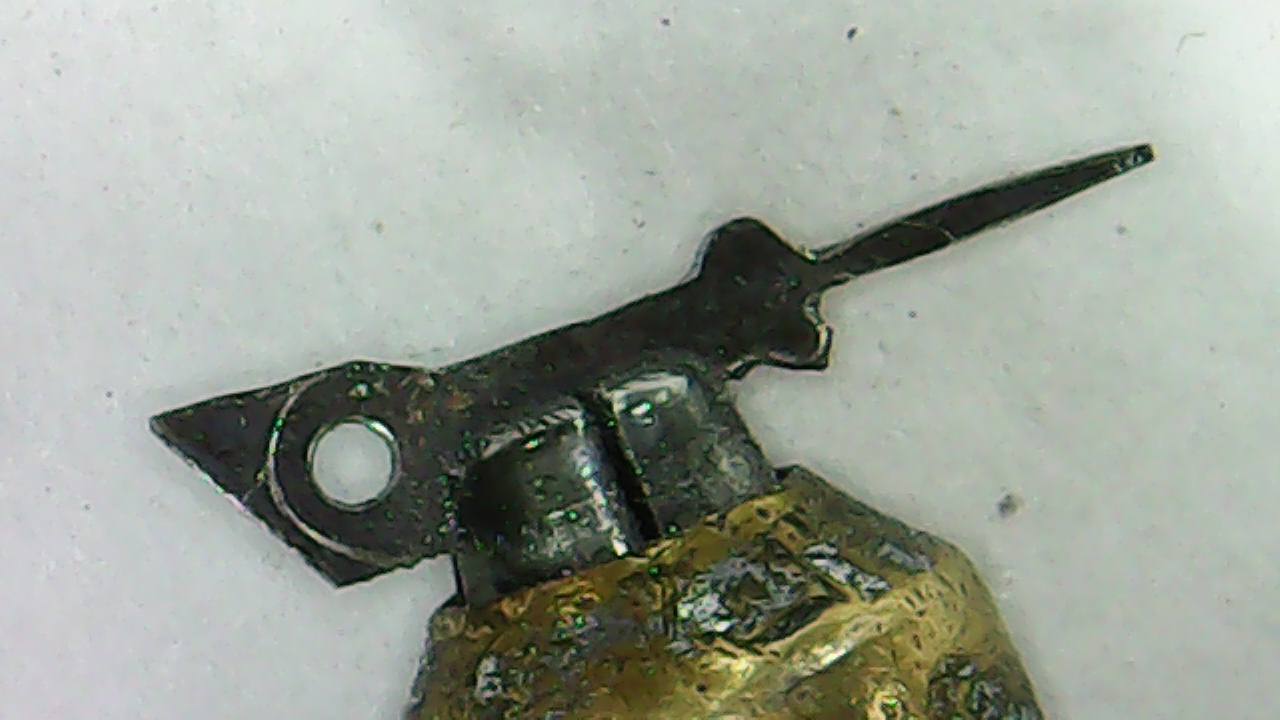

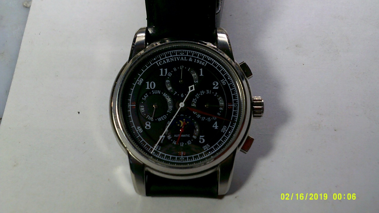

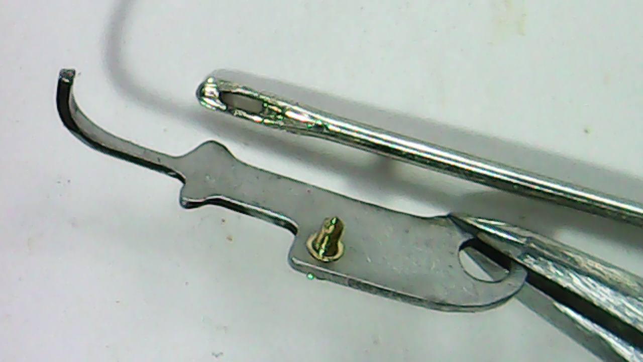

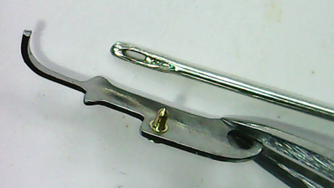

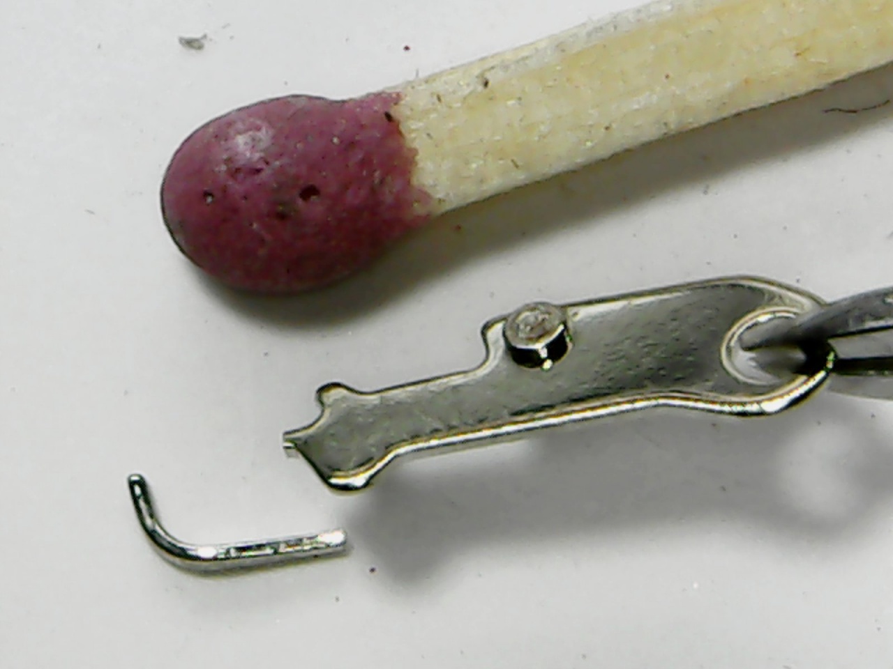

Вот принесли в ремонт такой Китаец. Кстати, отменного качества.

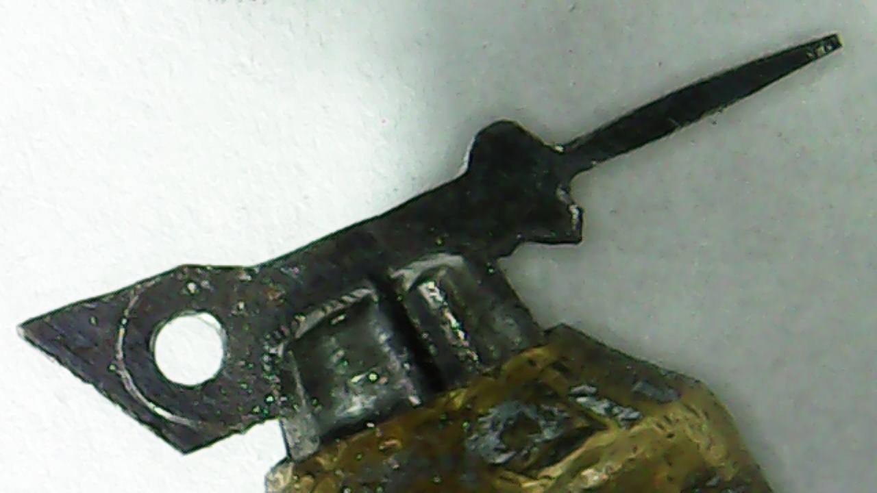

Не переводятся стрелки и не заводятся головкой. При разборке оказалось. что сломан рычаг муфты.

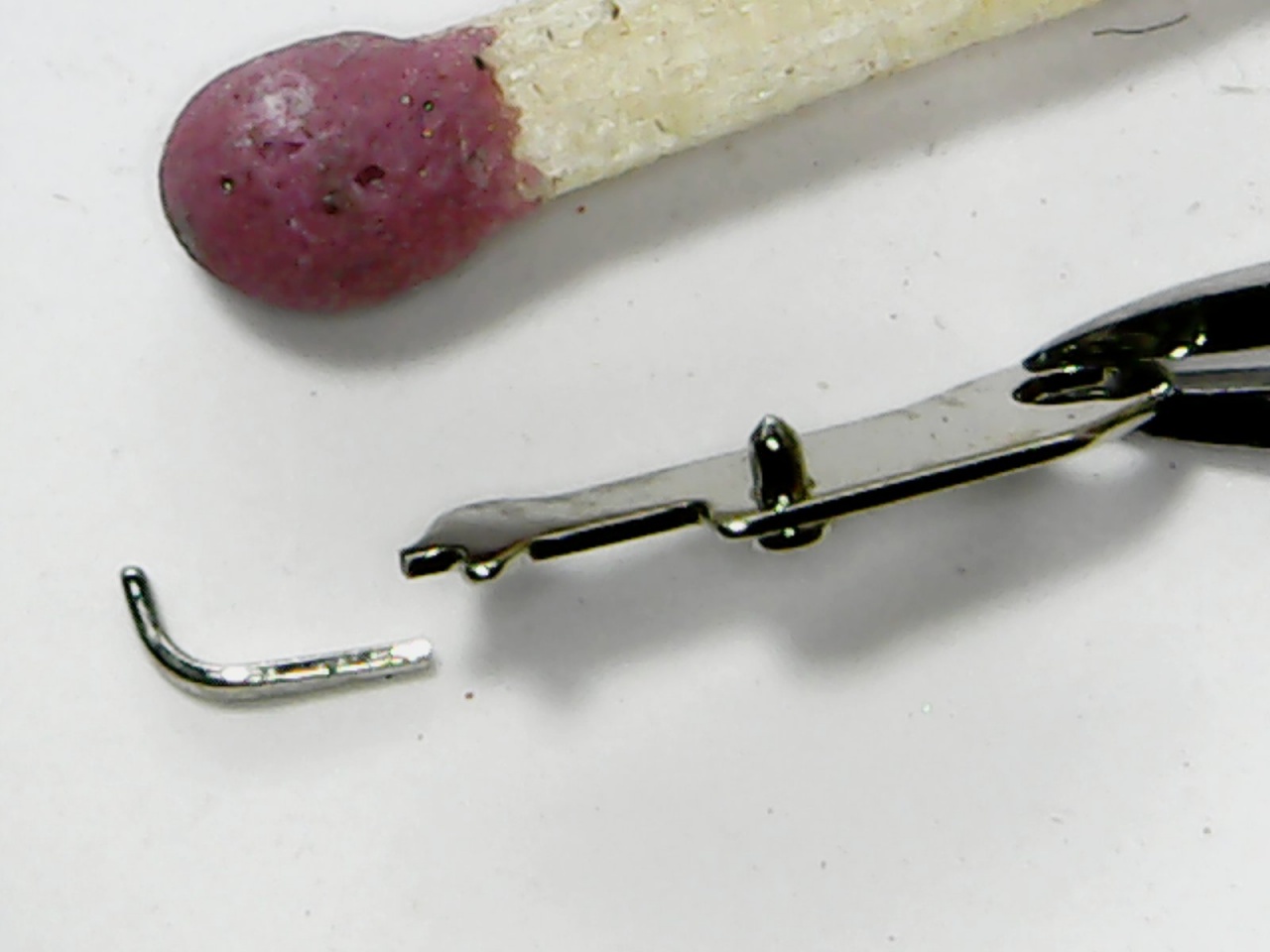

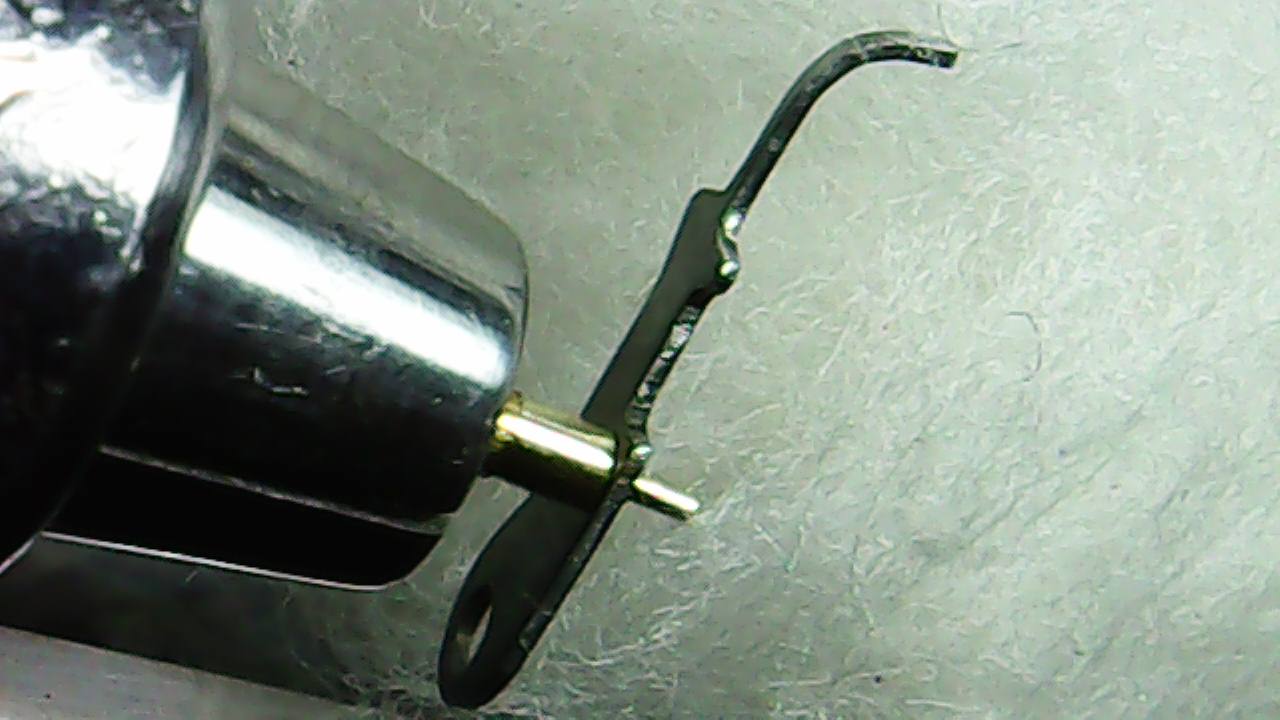

Донора не нашел. Пришлось пилить, сверлить, калить, нормализовать. полировать.

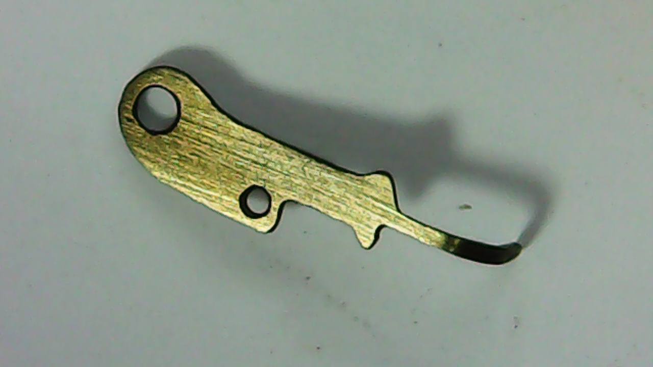

Купить негде. Поэтому, делать самому.
Ну и вот, что получилось.
