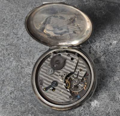

Здравствуйте, уважаемые коллеги!
Помогите пожалуйста максимальной информацией по этим часам (Аутентичность и ценность данного экземпляра).
Буду благодарен за любую информацию.
С Уважением, Евгений.

Обычный Junghans J38, на 3х камнях. Выпущеный в 20-е годы. Salmen скорее всего продавец. Часы оригинальные, но стоимость очень невелика: механизм прост и неинтересен, хоть и приличная сохранность, но всего около 100 $.

Я там больших проблем не вижу. Надо конечно вживую смотреть, но вот точности может быть сложно будет добиться из-за износа: стальные втулки вместо камней стоят. Что делать, бедно жила Германия после первой мировой.

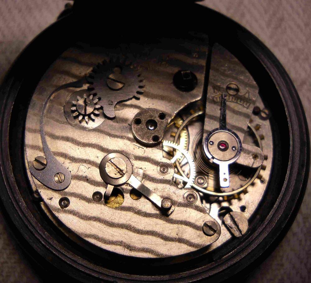

Здравствуйте! Тоже хотелось бы получить информацию по этому Junghans.

Эти уже интересней - будильник !!!!

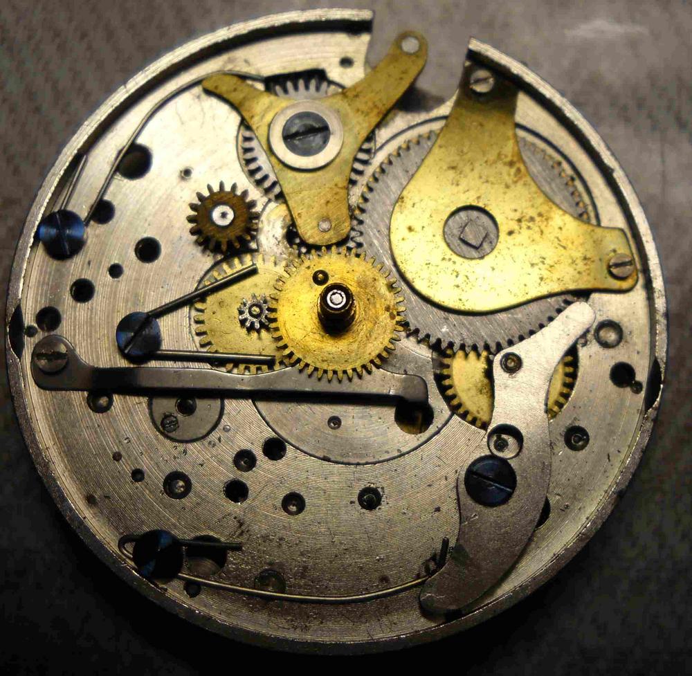

Отвинтите 3 маленьких винтика в центре и сфотографируйте механизм без гонга-пыльника.
И замеряйте точный диаметр механизма. Мне пока на ум приходит только J89, но это точно не он (там управление будильником вынесено на кнопки возле заводной головки). Так что с ходу ответить не смогу.

В принципе, я знаю пару калибров Junghans более ранних, чем J89.
В какие годы их точно производили, подсказать не смогу, но оба они относятся к 20-м, 30-м годам. В это время карманные будильники были достаточно популярны.
Один как и J89 посложнее будет - с управлением, выведенным на обод кейса, а вот второй - скорее всего как в Ваших часах. Скорее всего его индекс и есть 7R. Стоимость таких около 200$.
