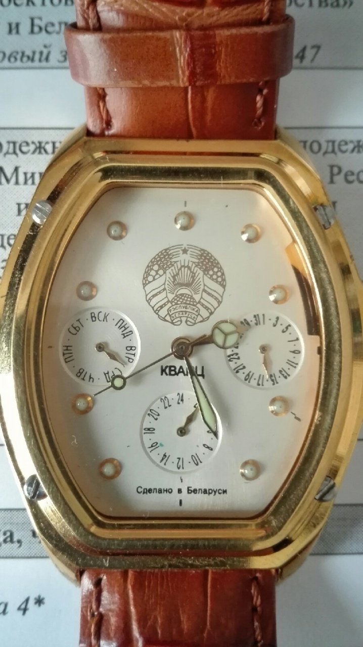

Столкнулся с проблемой извлечения заводного вала. Схема извлечения циферблата через переднюю крышку, куда нажимать, чтобы извлечь вал не понимаю. Справа есть прорезь, где двигается рычаг, когда тянешь за вал, а потом стоп.

Видимый рычаг иглои или отверточкои перевести к единице , наверх . Вставить на место будет сложнее. Если вы не часовщик , не советую . Переводнои бочонок после снятия вала , может выпадать , будьте внимательны.

Оу..! Луч в своём репертуаре))) Лучше, как уже написали выше, обратитесь к мастеру. Здесь сноровка нужна!

Внимание, всё делать циферблатом вниз! Иначе бочонок придётся по всей комнате искать.
