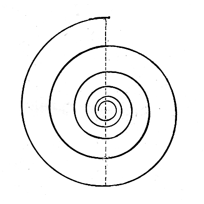

Основную движущую силу для часов, обеспечивает простая пружина, заведенная в барабане.
Во время каждого обслуживания часов, пружину нужно удалить из барабана, чтобы очистить ее и проверить прочность. Если пружина ослаблена, то ее надо заменить, обязательно на новую. Если ее не заменить, часы будут функционировать плохо.
Основной вопрос является в том что: Как знать что пружина ослаблена?
В принципе просто!

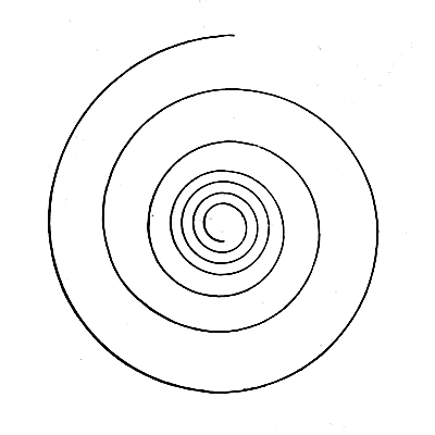

Хорошая и сильная пружина должна выглядеть как на рисунке. Она должна разворачиваться на 14% от ее длины, как показано пунктирной линией. Для пружины изготовленных из белого сплава это будет 11%.

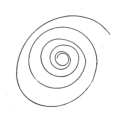

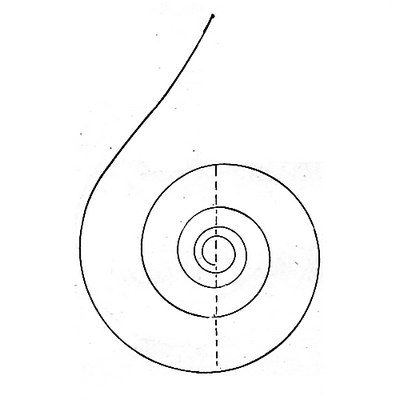

Если пружина разворачивается менее чем на 14%, или она выглядит как показано на следующих двух рисунках, то ее нужно менять, независимо даже от того, что если она развернулась на 14%.

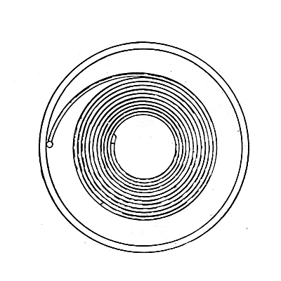

Следующий вопрос является таким: Как знать проверить что пружина в барабане является подходящей, возможно была заменена, как проверить что она корректной длины, толщины и ширины?
Ширина пружины определяется по глубине барабана.
Но толщину и длину пружины нужно найти с использованием другого способа. Чтобы пружина имеет максимальною эффективность, то нужно размещать ее корректно в барабане. Если бы посмотрели рисунок ниже, там показан барабан, вал и пружина.
Условие есть для места, которое закрывает заведенная пружина, будет одинаково месту которое открыто, при не-заведенной пружине.
D = E
B+E+D = поверхность барабана
B = поверхность вала барабана
D = поверхность не-заведенное пружины
E = поверхность заведенное пружины
Тут еще одно правило которые нам рассказывает, что разница числа навивки заведенной пружины и числа навивки не-заведенной пружины, является числом оборота завода барабана в часах.
Нам теперь нужно, на основе внутреннего диаметра барабана, наружного диаметра вала и нужного числа оборота барабана рассчитать толщину и длину пружины.

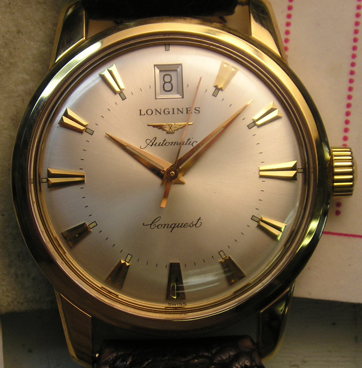

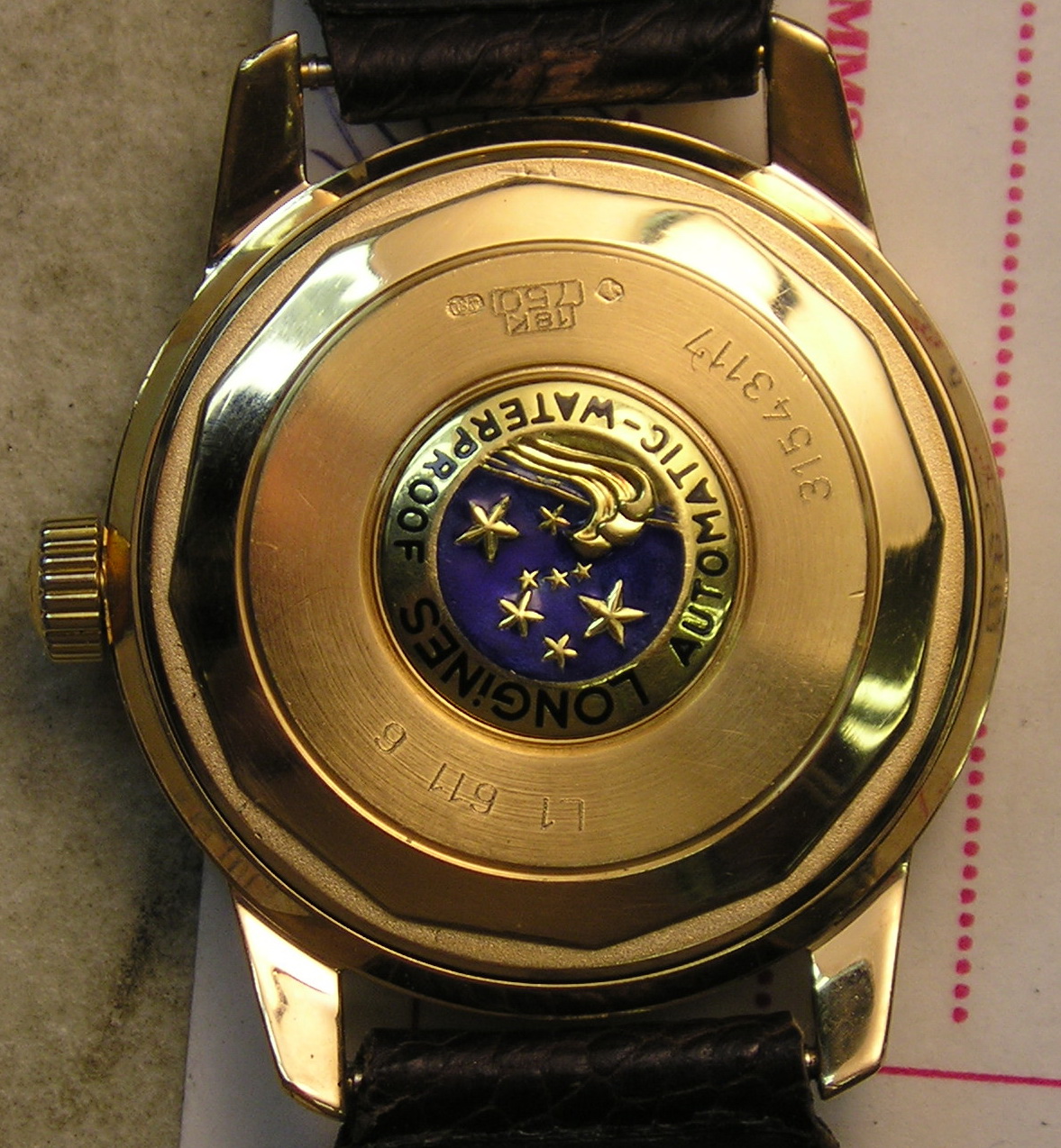

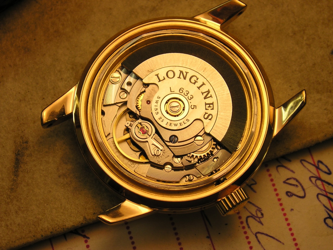

ВОЗВРАЩАЯСЬ К ТЕМЕ хочу рассказать о некотором достаточно редком но иногда встречающемся заводском дефекте пружины механизмов с автоподзаводом (замечал только у ETA). Клиент говорит сильно спешат, ложим на прибор - идут точно, отдаём, назавтра опять приходит спешат, показывает установленное мастером время, часы ушли скажем на час, хотя ещё утром показывали точное время.
На хвостике пружины, который проскальзывает по барабану, небольшой заусенец, через некоторое время смазка со стружкой сбивается в липкую массу и вместо того чтобы проскальзывать, начинает с силой толкать механизм. Часы идут с подскоком и чудовищно спешат. Встречал разные калибры, включая и женские.
На фото Лонжин, имеено с этим дефектом, хозяин,утратив доверие к нашим сервисам, принципиально объездил пол Европы (очень уж нравились часы ему). После того как в одном из сервисов ему исковеркали задн. крышку ремонты стали не гарантийными, в Германии последний обошёлся в 200 евро. Дефект как вы понимаете не исправили. Кто-то посоветовал ему обратится ко мне. Я ещё нашёл специалиста который исправил крышку от повреждений, снимок после реставрации.
Если бы вы видели до чего человека довели!
А ведь барабан в сервисе открывать нельзя, только менять, но кто-же знал...
