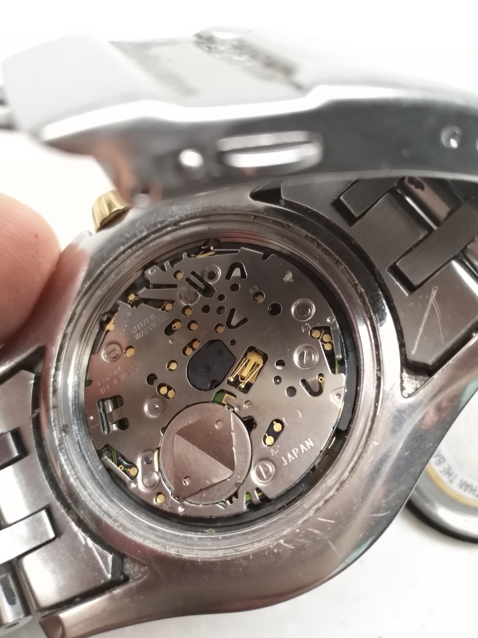

Дальше не полез ( не знаю как открывать) поэтому номер аккумулятора посмотреть не могу Нажмите на изображение для увеличения

Снимите пластину с аккумулятора которая ромбиком - в верхней части пластины есть отверстие , придавили ромбик пальцем ,в это отверстие иголку и повернуть влево, можно пальцем провернуть сам ромбик,чтобы верхняя его часть вышла из зацепления. Ставится ромбик точно также - поворотом вправо. Можно уже вынуть сам аккумулятор и смотреть его №.

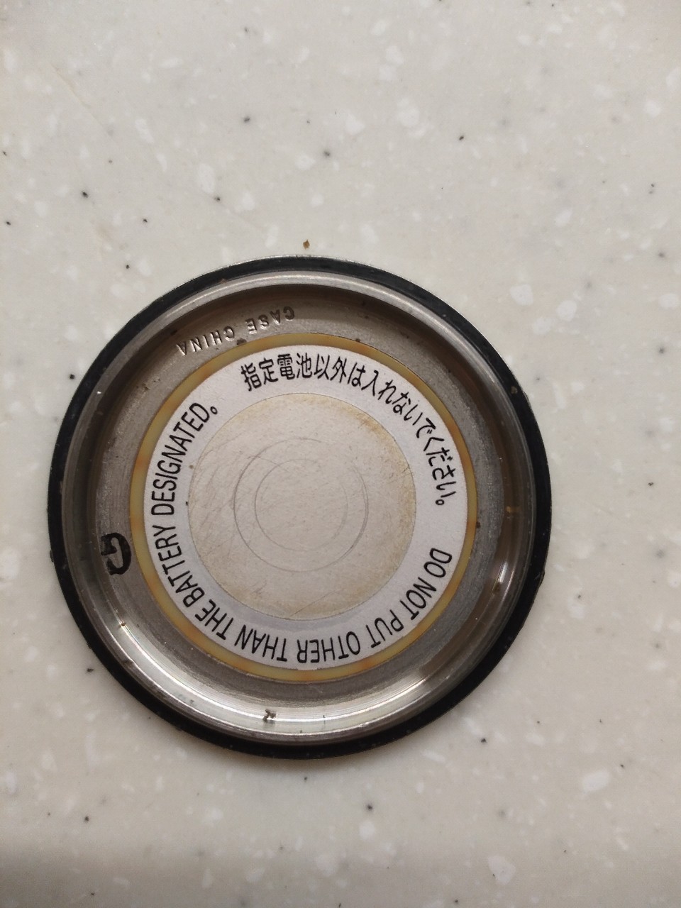

Судя по модели у вас механизм E812 стоит, посмотрите на задней крышке надпись.
Для него нужна батарея Panasonic MT920 (код ситизен 295-5600)
Если сами не сможете вытащить - меняйте в мастерской, не думаю что выйдет дороже обычной батарейки.
