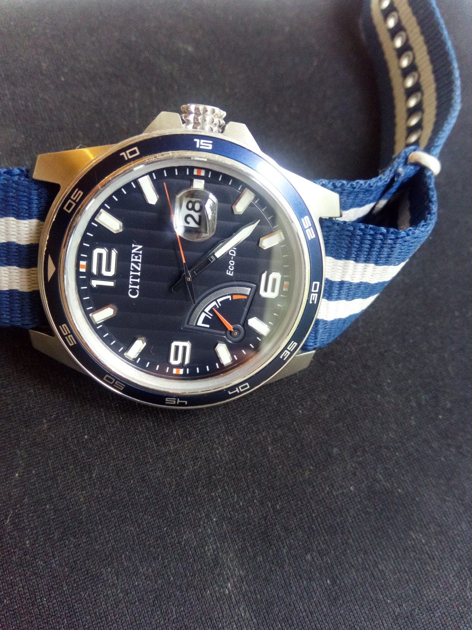

Привет всем уважаемые .Приобрел по случаю ,совсем не дорого,на ибей,по серьезной скидке эти часы...за неделю продавец продал 117 штук..

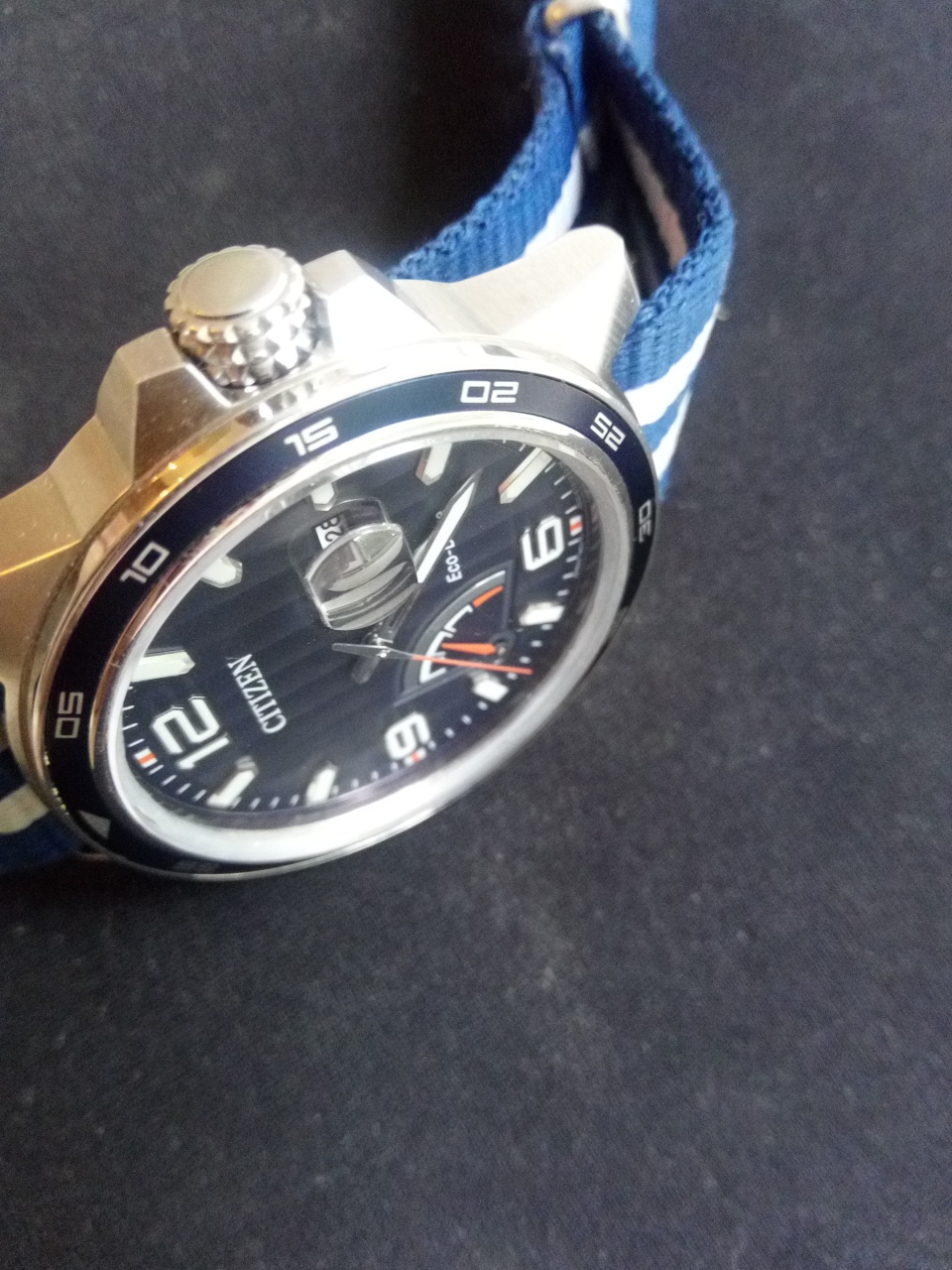

В общем купил и также как было вот с этими часами http://forum.watch.ru/showthread.php?t=450044 ,наступило недовольство уже сделанной покупкой по поводу стекла ,Да хочется сапфировое ,потому что оно лучше чем какое либо другое ,это мнение мое, исходя из опыта ношение часов..не на диване что важно.А про то что колкое оно ,ну поди расколи кристалл толщиной 2.5 мм об дверной косяк..
Вкратце Часы яркие и яркие именно с этим ремешком ,можно и кожу попробовать,но такое ощущение ,что часы делали под ремешок
А со стеклом ?Я его поменял при помощи пресса ,как и на сейко ,ссылка на которые выше."Циклоп " покупался отдельно и приклеивался на УФ клей...Вот такой я молодец Да и безель ,вернее его покрытие ,во время замены стекла ни царапины, очень хорошее покрытие -краска.
Этот "Обзор" я написал обращаясь к тем кто ,кто "мучается " с минералкой и считает царапины ..если руки оттуда откуда нужно ,это все делается ,с чувством с толком с расстановкой,на ура.Да не получилось с хронографом,конкретно вот с этим https://www.google.com/search?q=SPC1...ih=577&dpr=1.1, не смог вынуть механизм ,он оказался ,как бы запрессованным с боков в некие пазы это сделано из-за двух кнопок по бокам корпуса,для лучшей и устойчивой его посадки при нажатии на кнопки,"чудить" я не стал.Почему не ставят сапфир на таковую красоту ,вопрос риторический ...

Так вы бы видео процесса, или хотя бы фото выложили.
Тоже интересно. Основной вопрос как там с водозащитой после замены.

да вот видео ,увидев которое ,я решился поменять стекла на паре часов.Только пресс у меня без резьбы ,и набор оправ разных диаметров
https://www.google.com/search?q=%D0%...#imgrc=_&vet=1
а с водозащитой ,вода через стекло и на часах с WR 30 не просочится это чушьосновное и прокладки на заводной головке ну при условии что крышка не хлопушка.
все удовольствие мне обошлось :1300 стекло толщина 2.5 диаметр 33 вроде..пресс и набор 900 ,клей 500 и фонарь УФ ,циклоп я брал два ,еще на одни часы не мои по 200 рублей итого около 3000 и никаких гарантий на сейко диаметр меньше но цена стекла та же ...Вот дядечка и элитные восстанавливает парнисы не чурается собирать ,покупая отдельно корпуса стрелки,это конечно не моё ,но тем не менее..https://www.youtube.com/channel/UC7v...cYq0z8oiYFk0zQ
