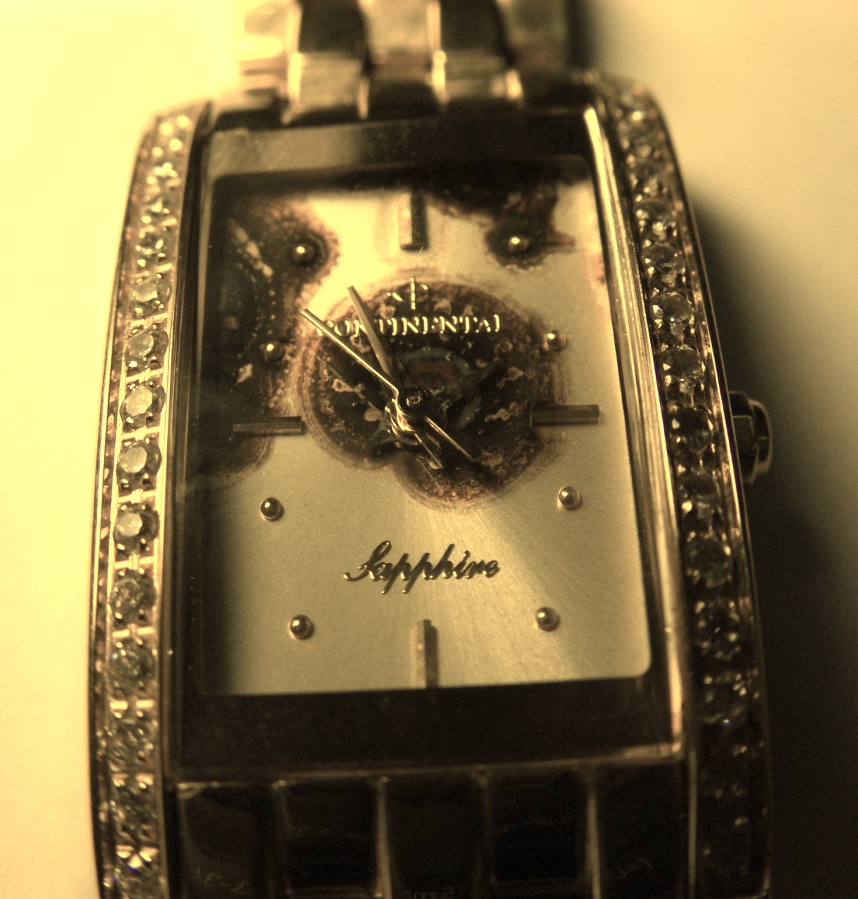

Renata - best of the best!
Сегодня принесли сей шедевр качества батареек Рената!
Видимо часы стеклом вниз лежали.
Часы еще на гарантии были, те батарейка 100% заводская - палево исключено!

не факт что потекла оригинальная рената...подделок много встречалось одно время и оф.дилер (Телко вроде) трубил и листовки распространял об отличии оригинала батареи от подделки.

Батарейки в часах идут от поставщика механизмов.
Если только ЭТА вдруг решила закупить "левую" Ренату... Сильная фантазия, типа полета на Марс

1. Ай ли! Расскажите - как на завод Eta может попасть левая Renata? Чисто теоретически.
2. Текут регулярно, только редко вот так эффектно получается - снимать особо нечего. А потеют так просто все через одну...
Просто круто протекло - думали сначала, что может нагрев был или в микроволновку часы сунули и тп... Потом стали разбирать подробно и просто офигели...

Уважаемый, а саму батарейку Вы извлекли ? Какая дата на ней ?
Вообще-то, если часы на гарантии, то батарейка не обязательно новая. Батарейка устанавливается в механизм, который может быть произведён лет на 5 - 6 раньше самих часов. Потому и есть в инструкциях рекомендация менять батарейку после покупки часов.
Кстати, ЕТА сейчас борется с сильно возросшим количеством подделок. Ведь ещё Хайек ограничил (почти прекратил) продажу механизмов сторонним брендам, косящим под Swiss Made. Вот и подделывают до нужного количества (добавляя такую же батарейку

1. Какая принципиальная разница какая дата??? ОНА НЕ ДОЛЖНА ПРОТЕКАТЬ, КАК ГОЛИМЫЙ КИТАЙ. НИКОГДА.
Клиент уже ушел, так что в ближайшие несколько недель сказать не смогу какая дата, пока они не вернутся к дилеру.
2. Подделывают кварцевый механизм ЭТА??? Вы понимаете о чем говорите, хотя бы примерно, в технических деталях?
