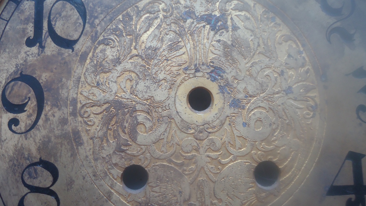

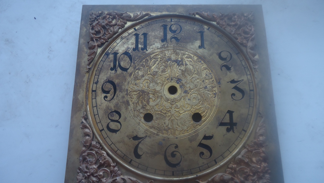

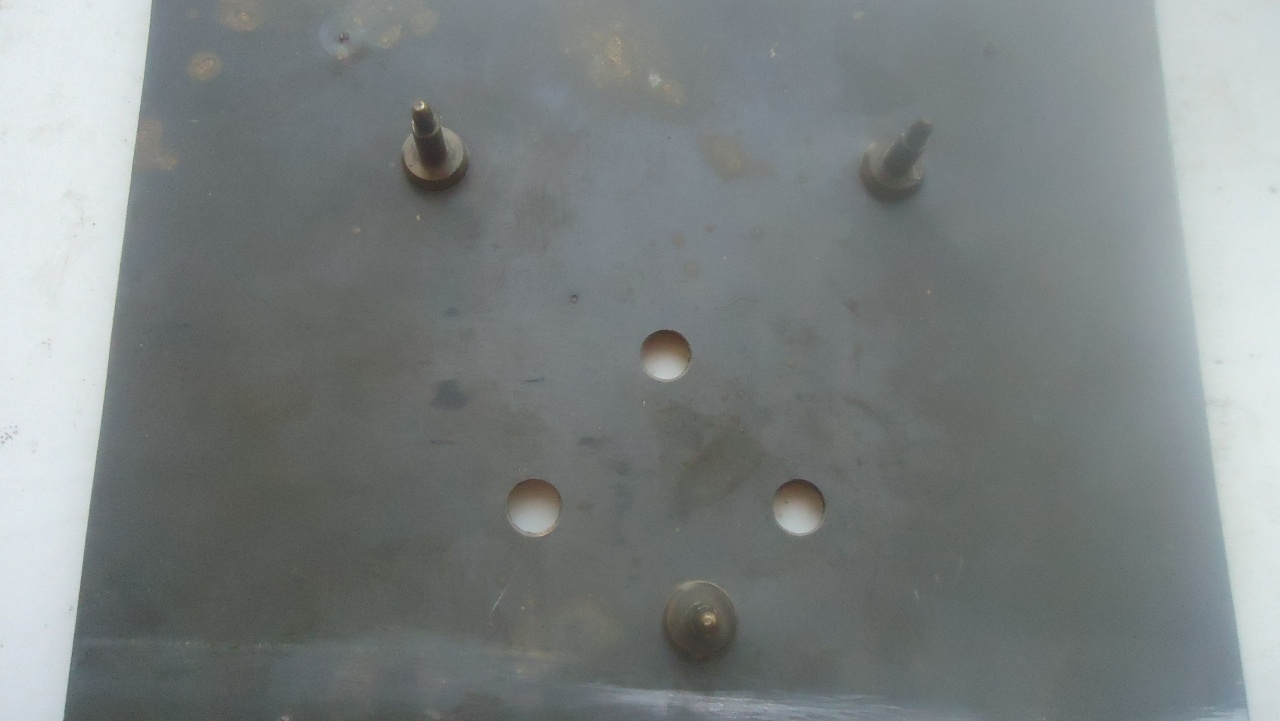

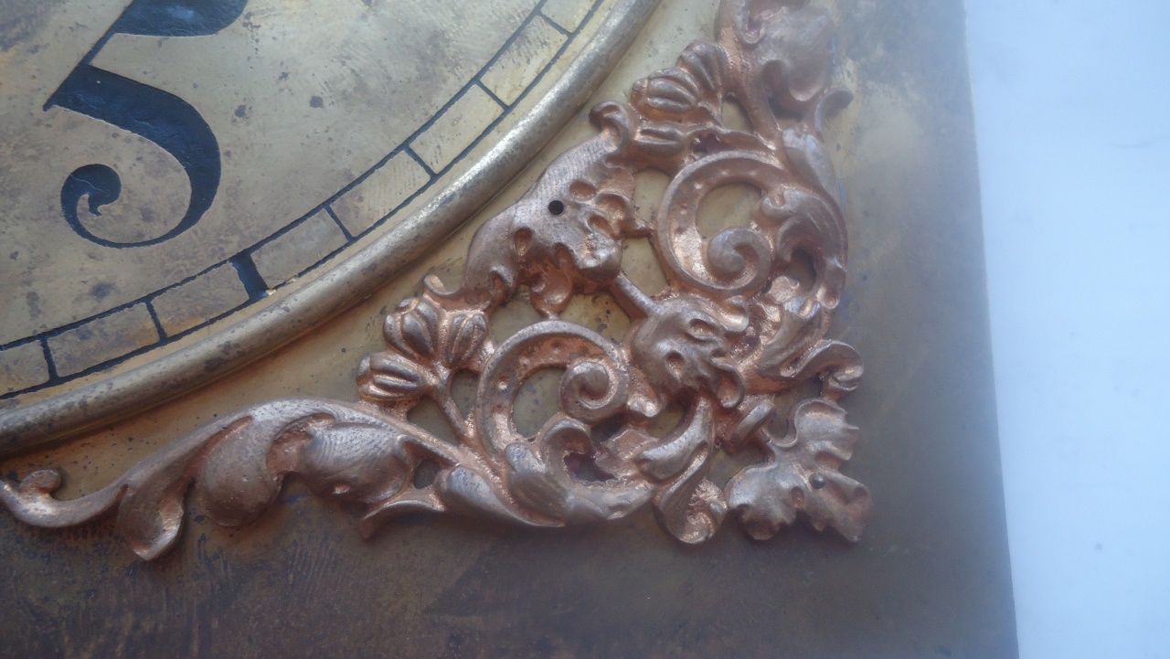

ПРошу подсказать по поводу данного циферблата.25см*25см.Время и место производства.Спасибо.

Добрый вечер!
Нет, это не от Беккера, скорее какая-то другая марка. Часы были хорошие.

Понятное дело, Германия, примерно 1880-е годы.

У часов от Gustav Becker треугольник, соединяющий центры отверстий в циферблате для оси стрелок и заводки часов имеет, обычно, угол при вершине куда более тупой, чем на циферблате в первом сообщении темы

Если сравнивать треугольник соединяющий центры отверстий в циферблате, то Ваш циферблат более подходит к часам Lenzkirch, а также 3 ножки крепящие циферблат к механизму тоже расположены похоже, как у этой марки часов.
Замеряйте, пожалуйста , растояние между центрами заводных отверстий, и между осями стрелок ( как бы - все три стороны триугольника) .
