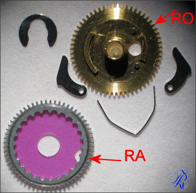

Есть два калибра для GMT-Master II: 3185 и 3186
3185 более ранний, в нем именно на часовом колесе была звездочка и две собачки

и это колесо было вечным, но очевидно - дорогим в производстве

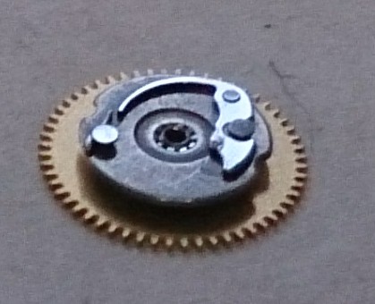

В 3186 конструкцию под какими-то благими предлогами изменили (удешевили), и оно стало ломаться у тех, кто часто переводит стрелку на другие часовые пояса или просто часто выставляет дату

Как видим, в колесе 3185 собачки и пружинка - это отдельные детали, пружинка сделана прокатом, а собачки имеют маленький ход.
В 3186 "пружино-собачка" вырезана из пластины метала цельным куском т.к. звездочка имеет только 4 зуба, ход у собачки большой, а вырезанные из пластины пружинки не так хорошо переносят большие деформации, как пружинки, сделанные методом проката.

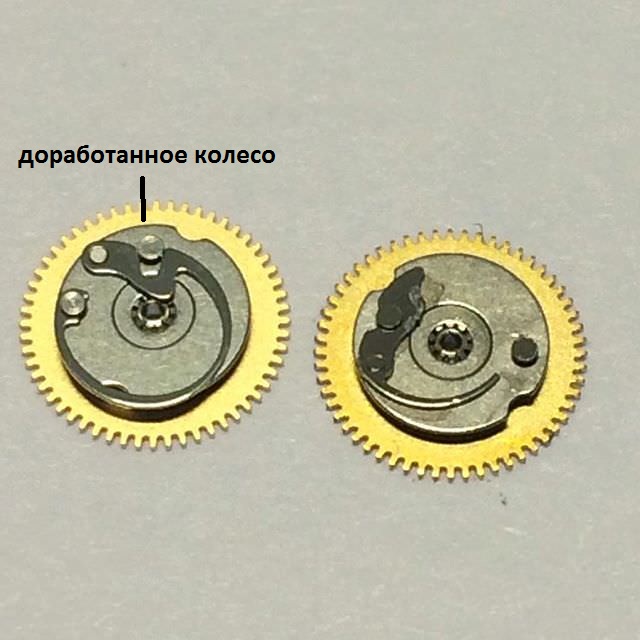

Потом конструкцию колеса доработали, сделав пружинную часть более длинной.

Осталась проблема износа оси, на которой это колесо вращается, плохой подбор пары трения сталь/сталь.
На сервисе скорее всего заменят проблемное колесо на доработанное колесо.
