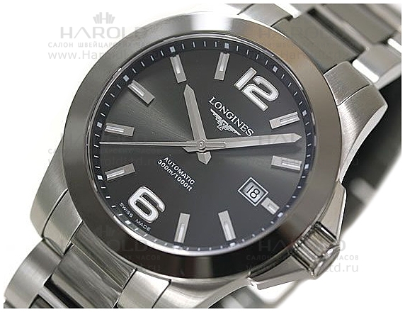

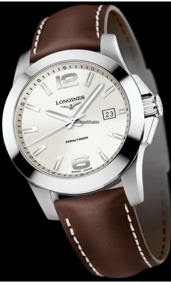

Мне от гидры безель не подойдет) интересно вот что, подойдет ли стальной безель с идентичного корпуса conquestов, вместо этого керамического) прилагаю фото для наглядности

а что им не подойти,корпуса одинаковые,как и у гидры

Корпуса то одинаковые, но у Конквеста рант тонкий, тогда как в ГК толстенный безель, соответственно размеры стекла скорее всего разные - у конквеста оно должно быть больше. Там даже есть специальное, расширяющееся к верху, проставочное кольцо с минутной разметкой между цифером и стеклом. В Гидре такого нет.
Сообщение от Docktorr Посмотреть сообщение
Подойдёт.
Часы одного модельного ряда со всеми вытекающими.
С уважением, Денис.

Безель керамический (цвет platinum) на Conquest L3.657.4 стоит немногим менее 22 000 р. Стальной от модели L3.658.4. -- ок. 4500 р. Это актуальные оф.цены (только на детали).
