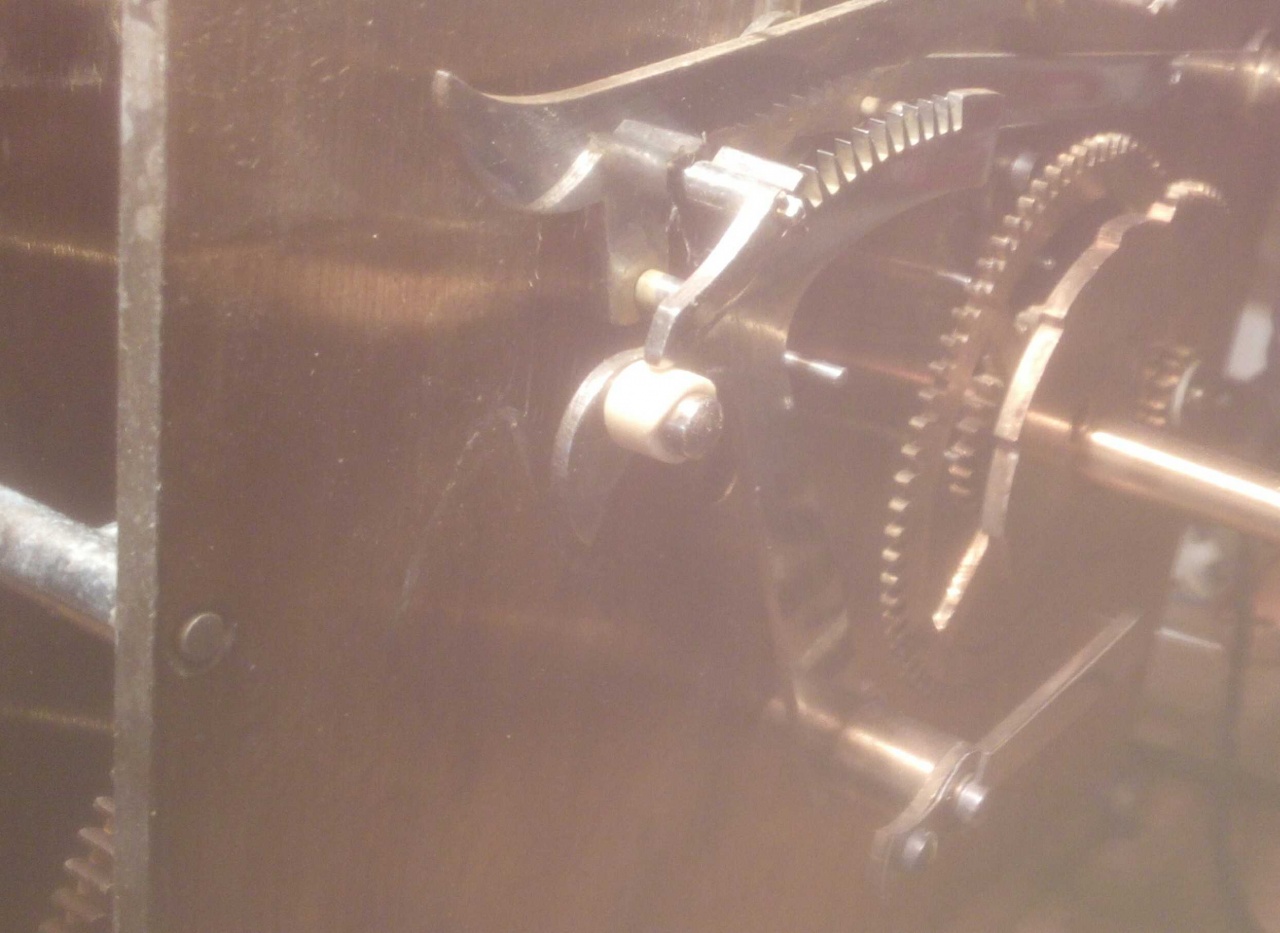

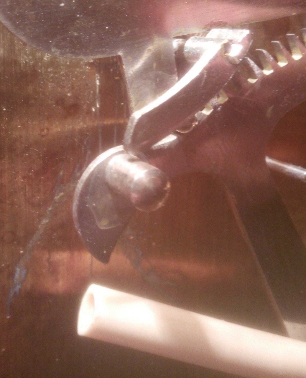

На первом фото вращающийся против часовой стрелки рычаг, стопорящий механизм боя ударом о толстый солдатик падающей гребенки и отрезок пластиковой трубки (в просторечии - "кембрик").
На втором фото - трубка надета на солдатик - больше никакого звука удара в этом месте не будет.
Аналогичным способом можно приглушить остальные "нервирубщие" звуки в интерьерных часах.

Да не, там звук не от стопора, а от падения рычага на гребенку при прохождении каждого зуба гребенки.
