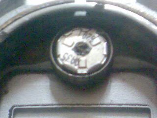

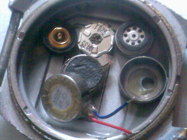

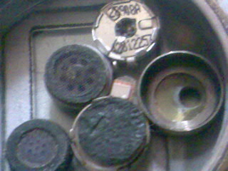

Как то так.(пардон за фото.)
ID:	2556111   Нажмите на изображение для увеличения
ID:	2556112   Нажмите на изображение для увеличения

Привет! Наивтором фото, что за динамик установлен в корпус??? Размер его по толщине можете измерить?
Старый 20.04.2019, 14:50
Аватар для Notgreedy
Notgreedy Notgreedy вне форума
Регистрация: 19.10.2016
Адрес: Московская область.
Сообщений: 1,780
Сказал(а) спасибо: 17,038
Поблагодарили 4,853 раз(а) в 956 сообщениях
Сообщение от pavlian Посмотреть сообщение
Привет! их два одинаковых -размер 8.0мм Х 3.0мм.Сколько Ом не в курсе.
