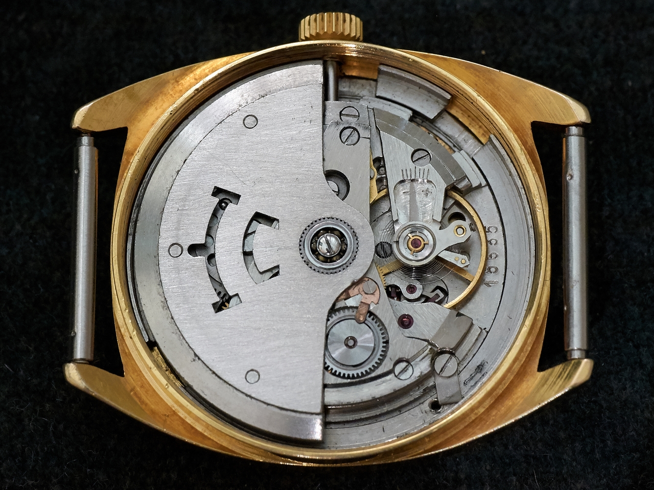

Переданный Востоку базовый калибр 24хх ПЧЗ
Прикрепил фото редких механизмов 2409 с клеймом Петродворцового завода, переданных потом Чистопольскому часовому заводу. Первые два фото механизмов из коллекции часов Александра Борисовича Бродниковского, затем фото с часами и механизмами от Woosterm - http://forum.watch.ru/showthread.php?t=60558, причем два фото с механизмами 2414 и 2415 от ПЧЗ, и последнее фото буклета Ракеты по 2414.

Так что авторский коллектив базового калибра 2609.Н, это:
Михаил Арсеньевич Киселёв,
Людмила Николаевна Чинги,
Людмила Яковлевна Войник,
Лидия Михайловна Дединкина.
