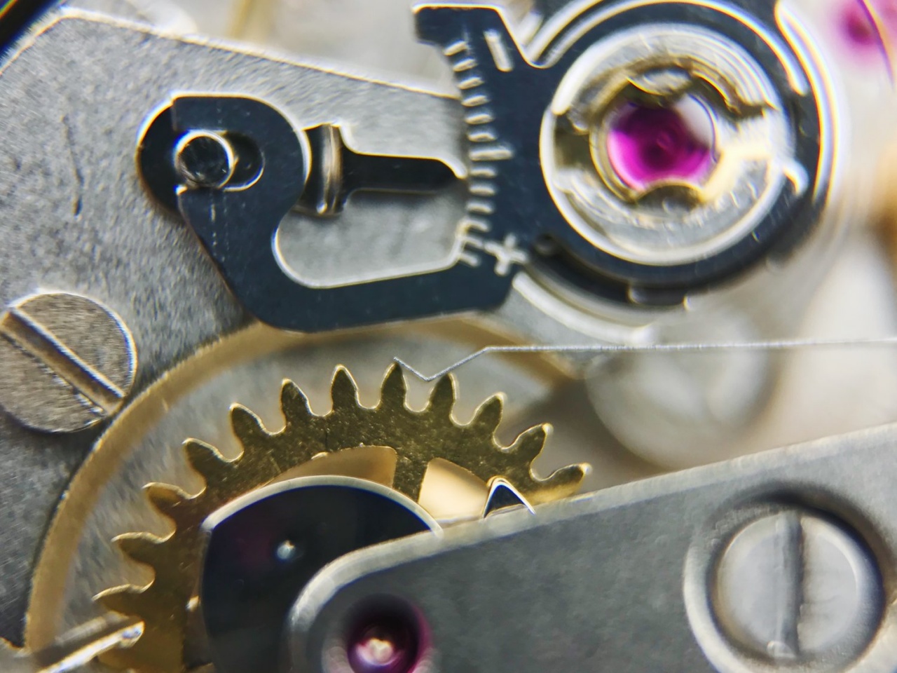

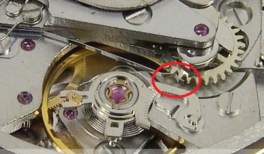

проблема в минутном накопителе: что-то мешает ему вращаться
своими силами вы можете разве что посмотреть, не соскочил ли фиксатор минутного накопителя с колеса

если проблема не в этом, отдайте часы мастеру

Большое спасибо! Проблема оказалась именно в нем, соскочил в сторону ротора АПЗ
