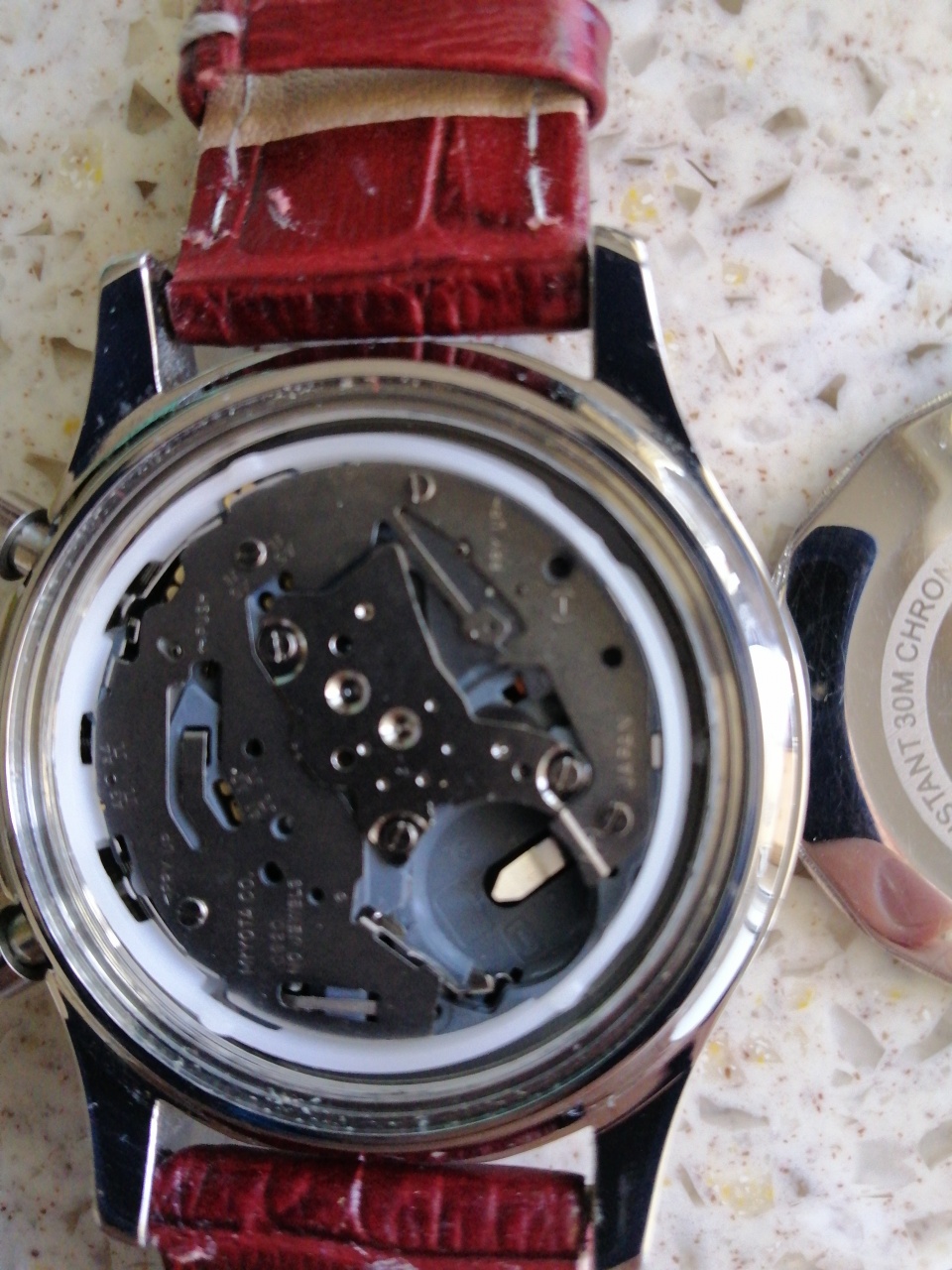

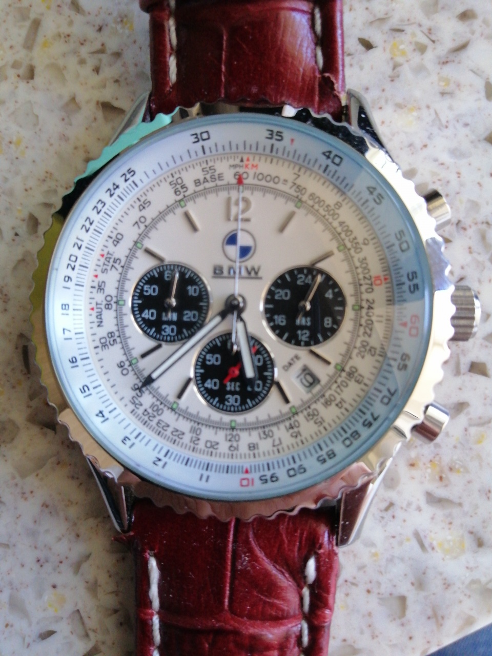

Здравствуйте.
Мне подарили японские часы BMW. Во всяком случае под крышкой написано: "Сделано в Японии" . Но там отсутствует элемент питания. Подскажите Какую батарею поставить - на три вольта или на полтора? Премного благодарен.

Сообщение от Oleg nk Посмотреть сообщение
Здравствуйте.
1.5 V. Фото нерезкое, но скорее всего R399 (SR927W).
Этот пользователь сказал Спасибо! Ershov Alexandr за это сообщение:
Oleg nk (01.04.2019)

395, 399

Всё-таки для хронографа предпочтительнее элемент с низким внутренним сопротивлением. Производитель применяет именно такой.

395
Только вот не понял про внутреннее сопротивление. Это какой элемент питания? Cr927 не подойдёт?
Подойдёт SR927W, в крайнем случае SR927SW. С буквами Вы напутали, посмотрите внимательнее - SR.

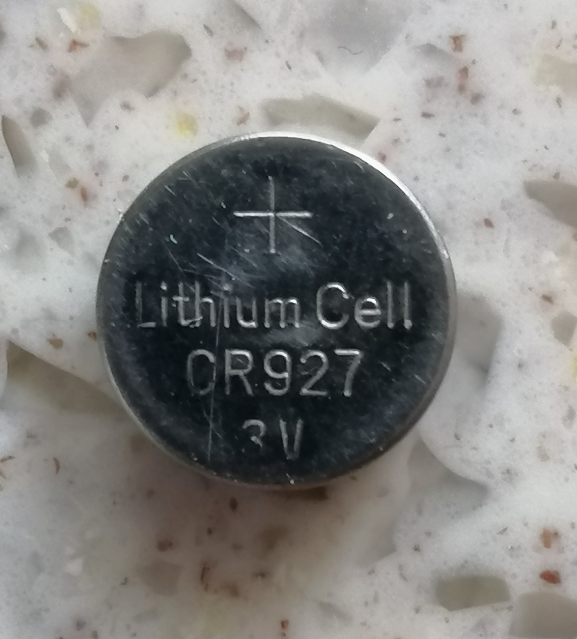

Старый 01.04.2019, 13:01
Oleg nk Oleg nk вне форума
Регистрация: 31.03.2019
Адрес: Нижний Новгород Россия
Сообщений: 7
Сказал(а) спасибо: 10
Да вроде все буквы правильные

И ещё вопрос: внутри часов есть надпись"PUSH' - что там нужно нажимать? И нужно ли?..

она три вольта?
Этот пользователь сказал Спасибо! Uchenik за это сообщение:
