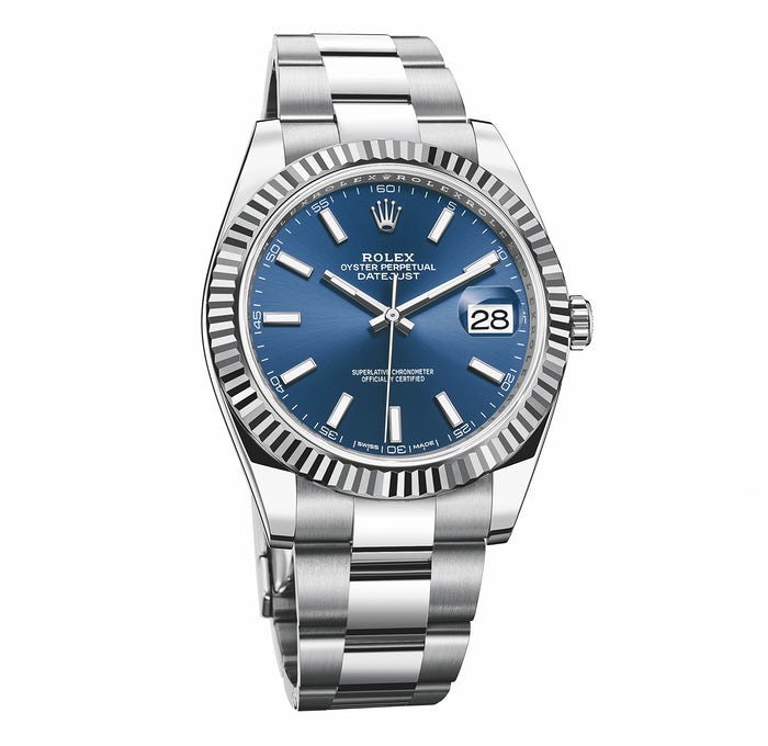

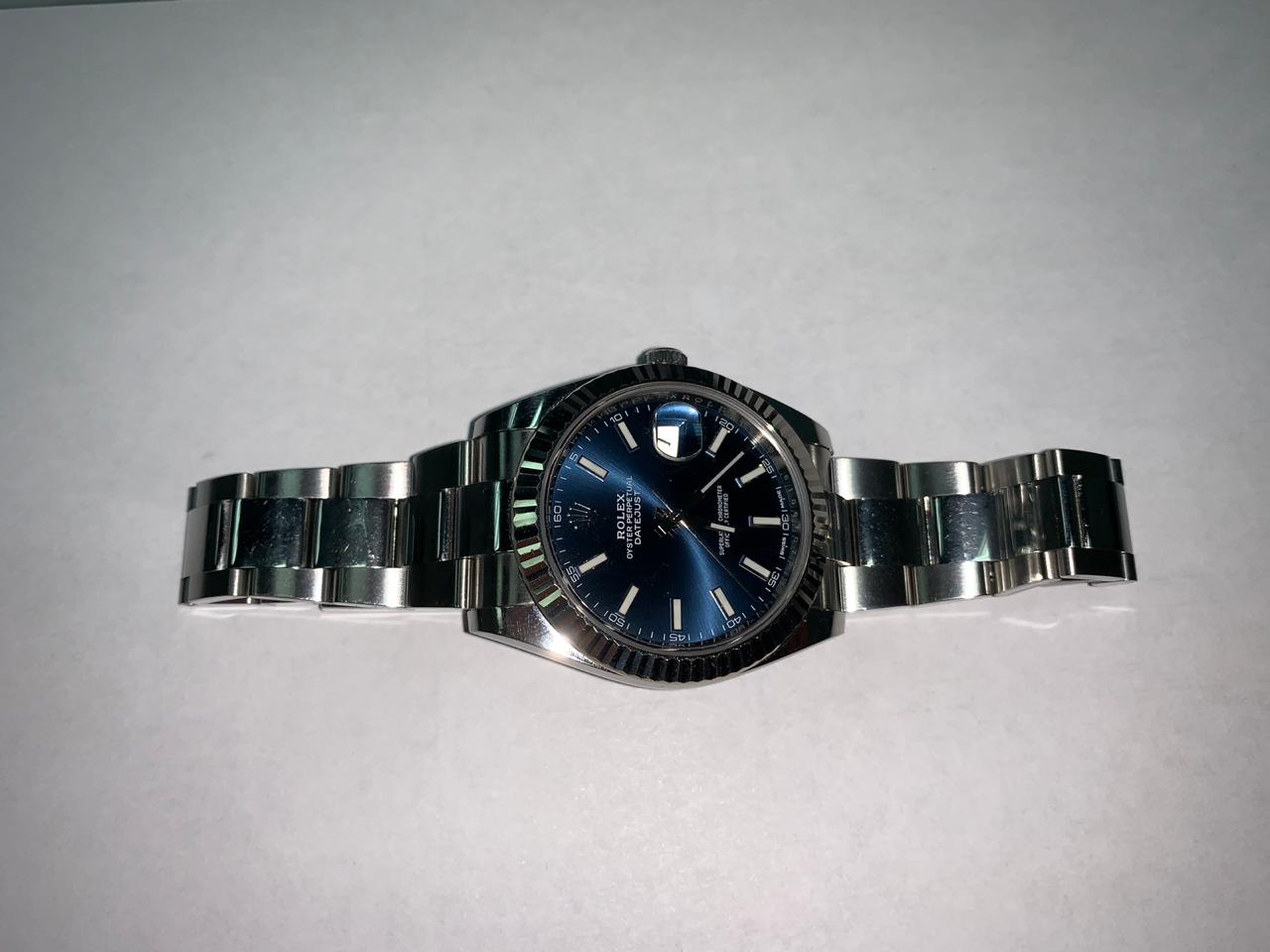

Добрый день. Являюсь обладателем Rolex DateJust 2 (обновленная модель), куплены в 2017 году номер 126334.
Купил их в ноябре 2017 года и с тех пор ношу их каждый день.
Около месяца назад стал замечать, что часы отстают. Отстают на 5-7 минут в месяц, и запас хода, который обещает производитель (70 часов), не выдерживает.
Часы не ронял, не вскрывал, не бил, обычная эксплуатация городская.
Стоит ли бить тревогу? Или это норма? Что делать?
Звонил в бутик Ролекс (театральный проезд дом 2), говорят привозите на диагностику ( 3 недели по времени, обещают, что диагностика без вскрытия)
Подскажите пожалуйста.
Спасибо

IMPO - что-то явно не так - у нормального ролика так не должно быть -однозначно на обследование (а как они диагностику без вскрытия делать будут?) hmmm...
ЗЫ - бред полный - три недели на диагностику БЕЗ вскрытия???? (они там ума совсем лишились)
Сообщение от tiash Посмотреть сообщение
...и с тех пор ношу их каждый день...запас хода, который обещает производитель (70 часов), не выдерживает...
если носите каждый день - как поняли что нет запаса в 70 часов?? а сколько есть??

Аналогичная модель, свежая. Ход за 2 месяца +2 секунды, почти каждый день на руке. Лежали трое суток, после ежедневной эксплуатации, заметил когда остановились, запас хода около 70 часов есть, это точно.
Однозначно на диагностику при таких параметрах, лучше официалам, за это денег не берут.

ok ok - ну 50 это явно не 70 - а неточность хода явно неприемлема (может изначально не полностью заведены были??)
к официалам лучше

Это не нормально. В сервис нужно идти.

В любой мастерской для начала распечатку сделайте при полном заводе (это бесплатно), а уж потом можно и по гарантии.
Интересно взглянуть на характеристики, выложите сюда фотку распечатки, если не затруднит.

Набраться терпения и в сервис! У меня 126334 шли почти в ноль

а в какой официальный сервис лучше? или он один? может есть определенный хороший мастер, к которому лучше обратиться?
и самое интересное , что с самого начала шли они точно. это подтверждается как своими личными ощущениями, так и замерами на устройстве. Даже чеки точности хода остались.
Тоесть получается, что проблема была не с самого начала, а я появилась

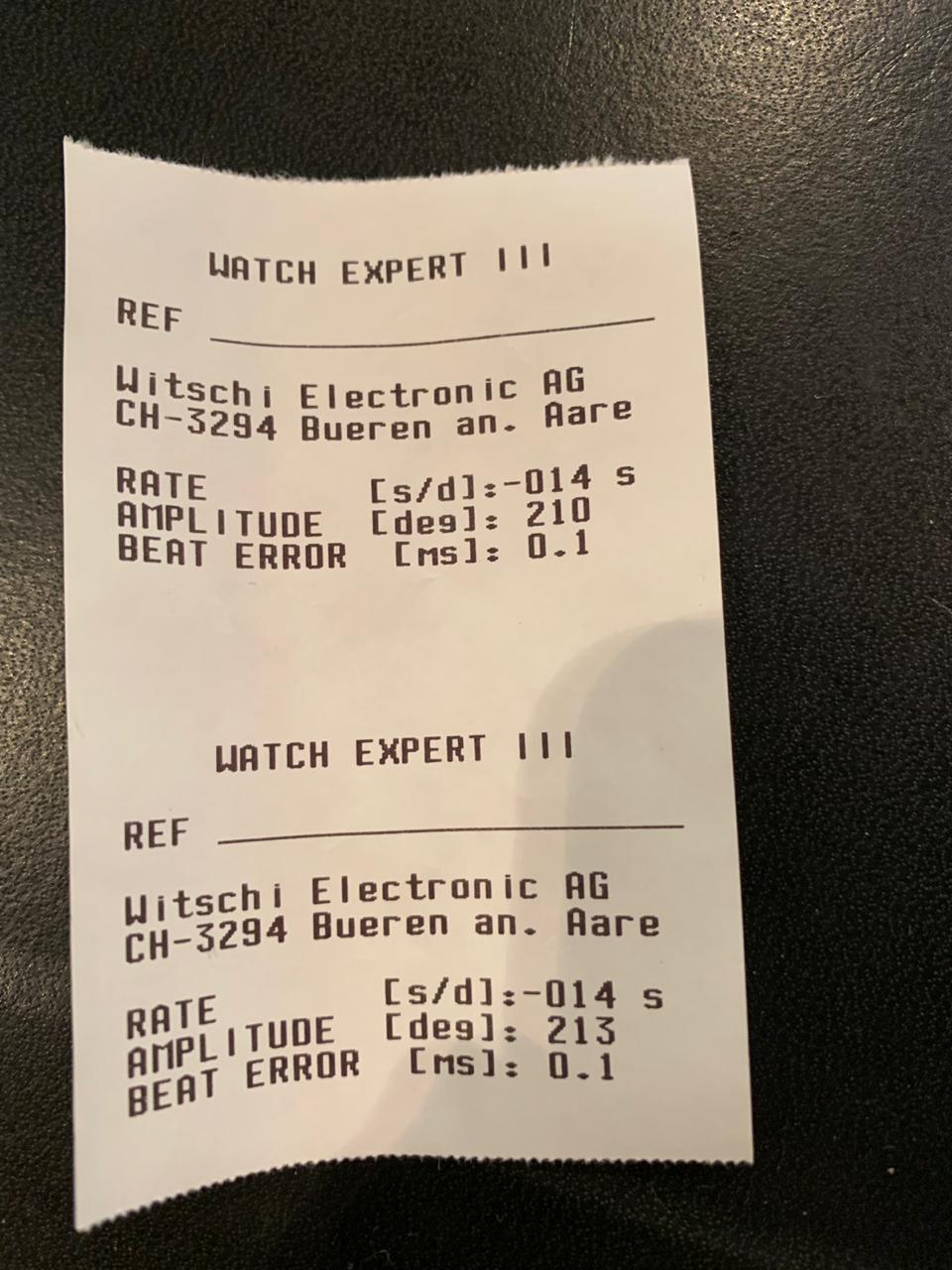

Зашел в мастерскую около дома и попросил сделать замер.
Говорят -14 секунд в день, что точно не норма.
Отнесу завтра в бутик Театральный проезд дом 2.
Посмотрим, что скажут
