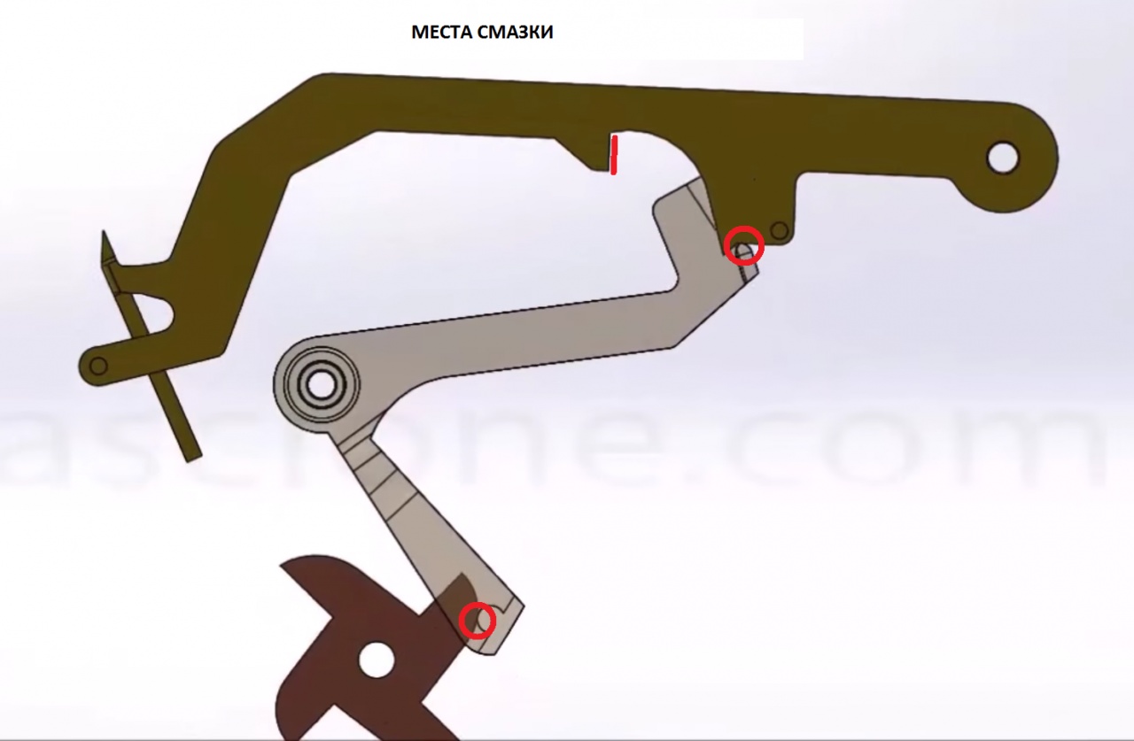

без 6 минут час начинается подготовка к бою, когда самая высокая лопасть на минутном трибе начинает поднимать главный рычаг боя, и рычаг автокоррекции, выводя их из зацепа со стопорным кулачком четвертного боя
пружина четвертного боя самая большая и сильная, поэтому стопорный кулачок оказывает большое давление на рычаги, и их поднятие сопровождается сильными потерями на трение
другими словами - неудачная конструкция и подбор материалов
скользящие поверхности кулачка и зацепы рычагов должны быть смазаны консистентной смазкой Molykote DX
сам кулачок и рычаги из латуни, что не есть хорошо - применение одинаковых мягких металлов в нагруженной паре трения
кроме того, профиль лопастей на минутном трибе далек от рационального, вместо того, чтобы равномерно поднимать рычаг боя в течении всех 15 минут, это происходит за последние 5-6 минут, что требует значительных усилий со стороны механизма хода

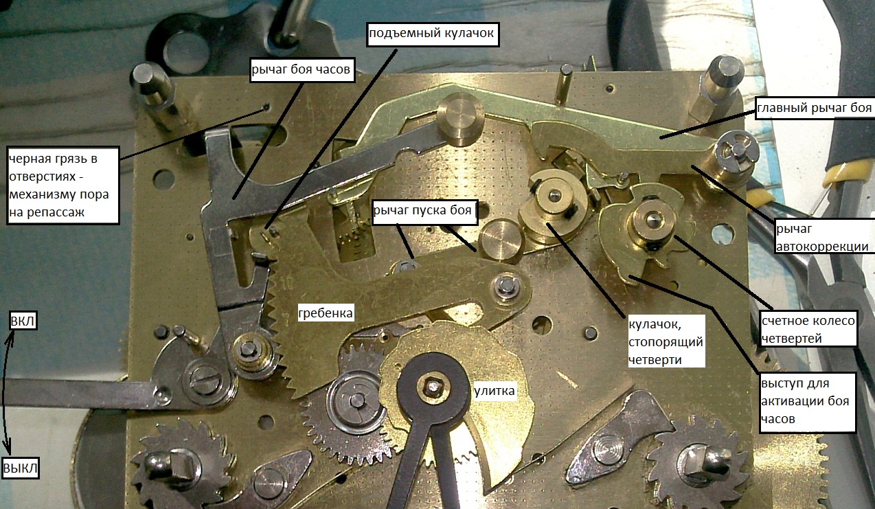

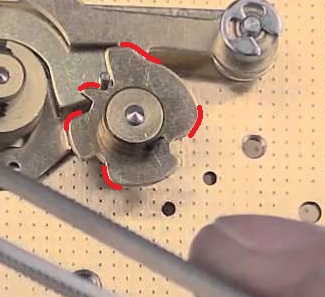

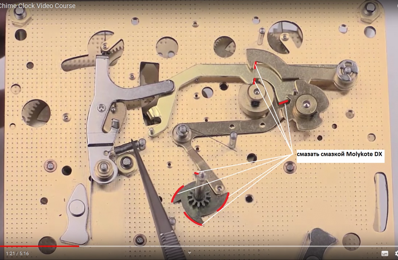

вам надо снять циферблат и смазать несколько критичных к смазке точек смазкой Molykote DX (именно этой, никаких замен).
перед этим, смазываемые детали желательно снять и промыть, или хотя бы протереть ватной палочкой с бензином калоша (не спиртом и не ацетоном).
счетное колесо на последней картинке не снимайте.
места смазки помечены красным

п.с. смазка Molykote DX - это не редкая, дефицитная и дорогая часовая смазка, это смазка общего назначения и купить ее не составляет проблем, например
я пробовал разные смазки в этих узлах, даже смазки с дисульфидом молибдена, но именно Molykote DX обеспечивала наилучшее, плавное скольжение под нагрузкой
