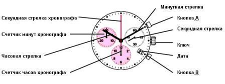

Вот вам вариант инструкции на русском. Хотя если нужно, у нас и на украинском имеется.
Chronograph (Ronda 5030.D)
Инструкция пользователя
Поздравляем Вас с покупкой часов известной швейцарской марки XXXXXX, которые надеемся, прослужит вам долгие годы!
Перед началом эксплуатации часов, пожалуйста, ознакомьтесь с данной инструкцией.
Общий вид и описание функций
Установка времени и даты.
1. Выдвиньте ключ во второе положение (крайнее), и его поворотом по часовой стрелке установите текущее значение часов и минут. Устанавливая время, убедитесь, что перевод даты осуществляется корректно – в полночь.
2. Верните ключ в исходное положение.
3. Выдвиньте ключ в первое положение и его поворотом по часовой стрелке установите необходимую дату. Запрещается переустанавливать дату в промежутке от 21:00 до 01:00.
4. Верните ключ в исходное положение.
Режим хронографа
В режиме хронографа вы можете провести измерение длительностью до 12 часов. Режим хронографа включает в себя такие функции:
• Стандартное измерение.
• Суммарное измерение отдельных отрезков.
• Измерение промежуточного времени.
При измерении одного отрезка:
1. Нажмите на кнопку А, чтобы запустить хронограф.
2. Чтобы остановить хронограф, нажмите на кнопку А еще раз.
3. Нажмите кнопку В, чтобы сбросить показания на 00.
Внимание: перед следующим измерением, переведите стрелки часов на их начальное положение. Если необходимо сбросьте стрелки на 00, нажатием на кнопку В.
3. Нажмите на кнопку А еще раз, чтобы снова запустить хронограф.
4. Следуйте вышеуказанному, для измерения всех отрезков. В конце последнего отрезка, часы отобразят общее время отрезков, т.е. суммарное время для всех отрезков.
5. Нажмите кнопку В, чтобы сбросить показания на 00.
1. Нажмите кнопку А, чтобы запустить хронограф.
2. Нажмите кнопку В, чтобы отобразить первое промежуточное время.
3. Нажмите кнопку В еще раз. Стрелки хронографа «перепрыгнут» и продолжат отсчет текущего времени отсчета хронографа.
4. Нажмите кнопку В, чтобы засечь следующее промежуточное время.
5. Нажмите на кнопку А чтобы остановить хронограф.
6. Нажмите кнопку В чтобы отразить окончательный результат измерения.
7. Нажмите кнопку В, чтобы сбросить значения на 00.
Синхронизация стрелок хронографа
В случае смещения стрелок хронографа от начального положения (после замены элемента питания, случайного нажатия кнопок при вытянутом заводном ключе и т. д.) требуется провести синхронизацию.
1. Для вхождения в режим синхронизации необходимо осторожно выдвинуть заводную головку во второе (крайнее) положение.*
2. Нажать одновременно на верхнюю (А) и нижнюю (В) кнопку хронографа и удержать их в нажатом положении в течение нескольких секунд – до момента поворота центральной секундной стрелки вокруг своей оси.
3. Для синхронизации секундной стрелки хронографа нажимаете верхнюю (А) кнопку столько раз, сколько необходимо, чтобы секундная стрелка хронографа достигла своего начального (нулевого) положения.
4. Если необходима коррекция положения стрелки счетчика часов хронографа (12 часов), то необходимо один раз нажать на нижнюю (В) кнопку. Затем нажимайте верхнюю (А) кнопку столько раз, сколько необходимо, чтобы стрелка счетчика часов хронографа достигла своего начального (нулевого) положения.
5. Если необходима коррекция положения стрелки счетчика минут хронографа (30 минут), то необходимо еще раз нажать на нижнюю (В) кнопку. Затем нажимайте верхнюю (А) кнопку столько раз, сколько необходимо, чтобы стрелка счетчика минут хронографа достигла своего начального (нулевого) положения.
6. После окончания процедуры синхронизации стрелок хронографа установите текущее время и верните заводную головку в исходное положение.
* При наличии завинчивающегося заводного ключа в начале синхронизации его нужно осторожно отвинтить, а по окончании процедуры, так же осторожно завинтить.
