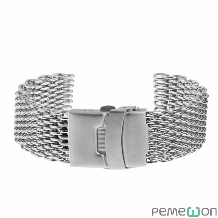

День добрый. Купил я тут себе часы с mesh браслетом в комплекте. Один вопрос, как его укоротить? Кусачки его просто давят, неужели напильником пилить?

если регулировка длины конструкцией браслета не предусматривается, то для укорачивания браслета такого типа (проволочный, или Mesh-браслет Shark):
"существует только один способ – кусачки. Чтобы укоротить браслет необходимо откусить от него «лишние» части с концов". (С) http://www.remeshop.ru/braslety-dlja...irovannyj.html
сфотографируйте свой браслет и выложите здесь, возможно есть варианты уменьшения его длины без применения бокорезов.

А зачем пытаться перекусить браслет сразу? Можно ведь откусывать по одному звену. В результате получится отсоединить лишнюю часть, без деформации соседних звеньев.

А разве застёжка не двигается по браслету? На трёх моих просто передвигалась застежка на нужный размер

У меня один в один как здесь http://forum.watch.ru/showpost.php?p...07&postcount=3 , тут только кусачки или болгарка.

в этом браслете на застёжке есть три отверстия для регулировки - попробуйте переставить спринг бар (для этого сгодиться даже канцелярская скрепка) и отрегулировать длину.
ежели этого недостаточно, тогда используйте подходящие бокорезы, перекусывая аккуратно по отдельности каждое из сплетений проволоки.
бокорезы используйте на каждой из двух проволочных частей браслета, с тем чтобы застёжка была с обеих сторон на одном расстоянии от корпуса часов.
и да, внимательно следите за тем, что "откусываете" бокорезами, чтобы лишнее не удалить.
