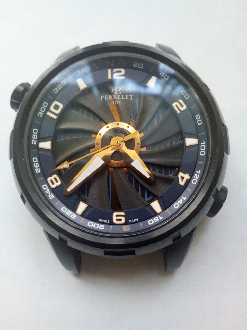

Здравствуйте! Сталкивался кто-нибудь с этой моделью? Подскажите, пожалуйста, как аккуратно снять верхний рант. Верчу часы в руках и не пойму где можно подцепить и не повредить корпус. Как я понял, механизм вынимается через верх.

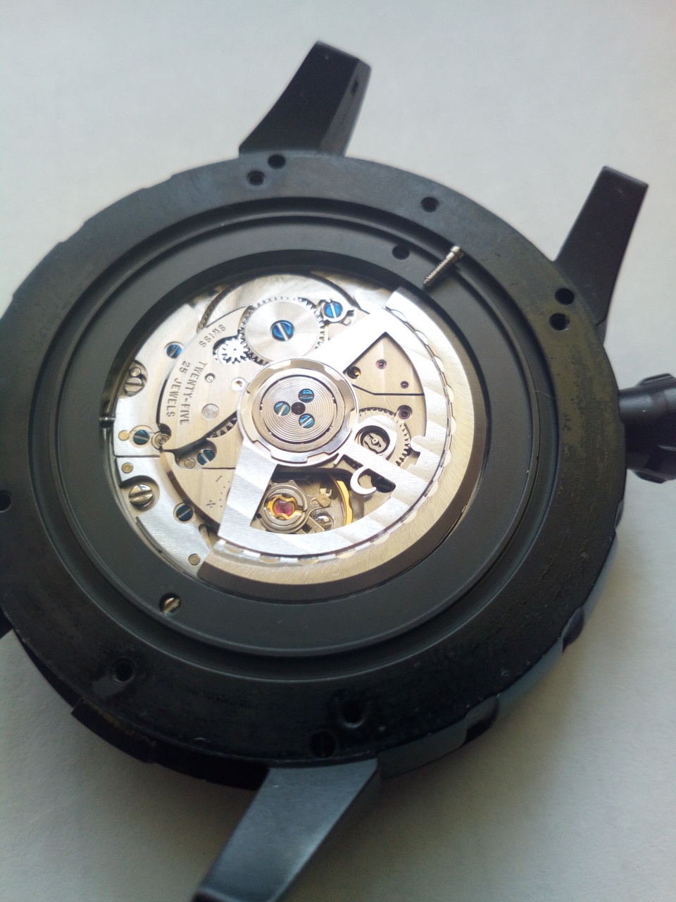

Сообщение от Dima343 Посмотреть сообщение
по моему надо снять крышку, под ней винты, которые держат безель
Больше похоже, что они мех держут.
фото?
Да. Мех держут только. Видать безель плотно запрессован.

А можно фото прямо, а не сбоку сзади?

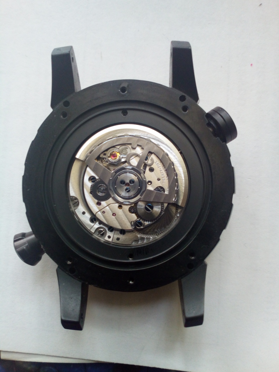

а черные отверстия возле ушек?
там винты наверное

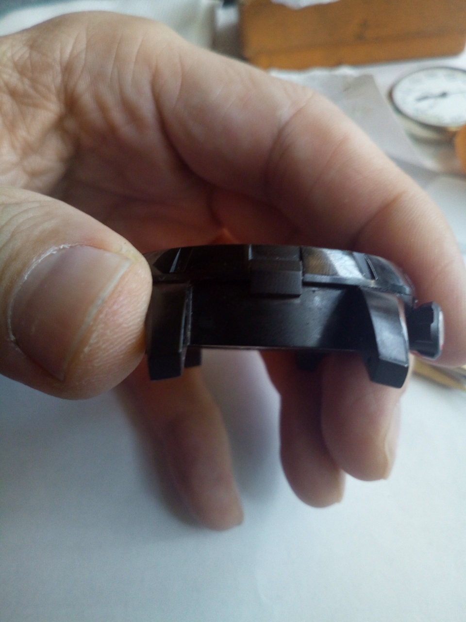

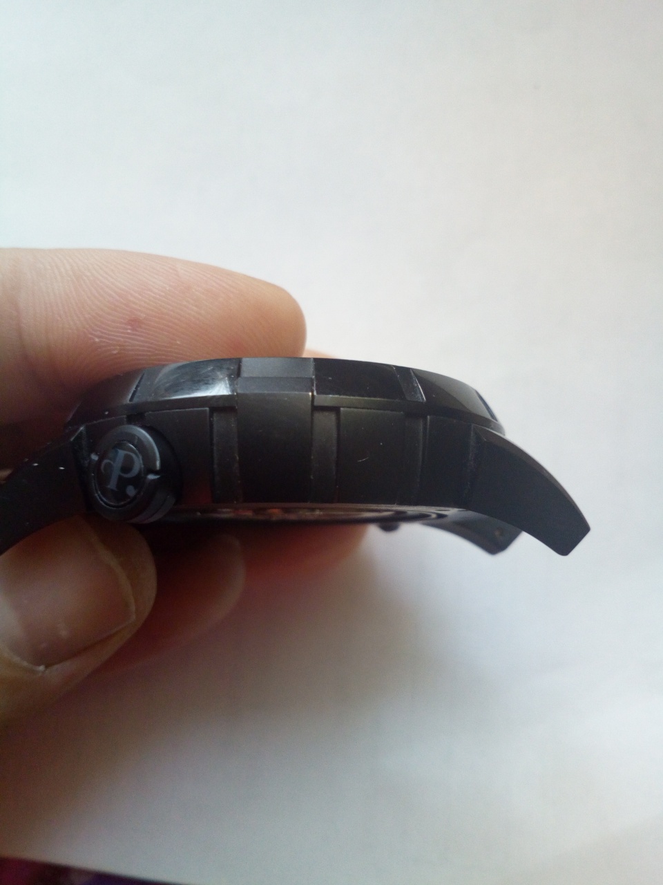

А что сбоку видно? Головка вынимается или есть паз в корпусе? По идее должно просто все быть
там винты наверное
Вложение 2507522
Я про них тоже подумал...
Вот так?

Совершенно верно. Я их не заметил в глубине. Они там глубоко. Огромное спасибо.
Сообщение от Trops Посмотреть сообщение
Все снялось. Спасибо вам всем. Я не видел очевидного перед носом. Целый день потратил.

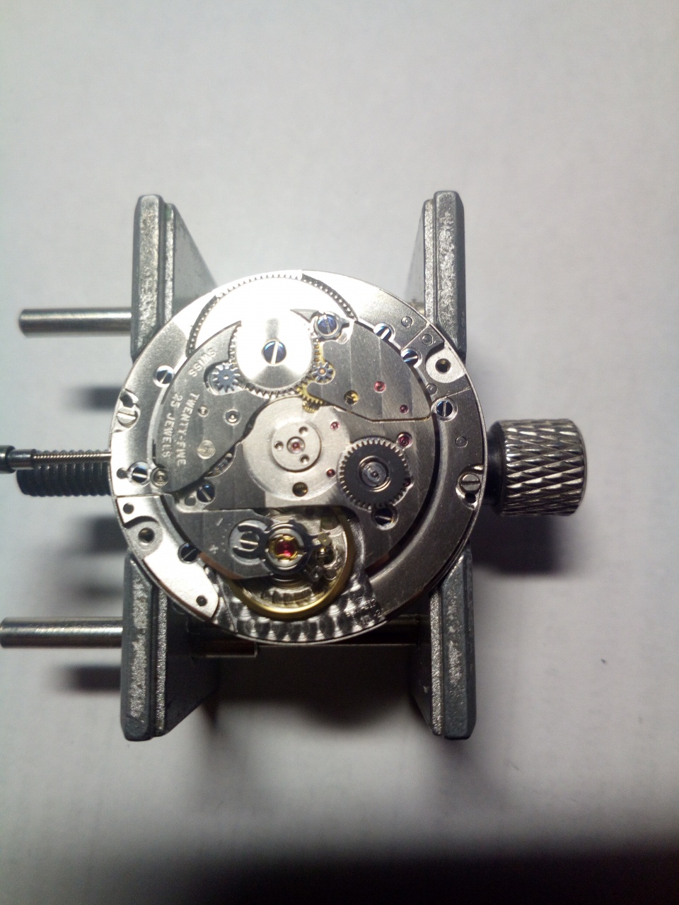

Разобрал, обслужил, собрал. Потом два раза ещё разбирал из-за турбинки. Два раза подшипник турбинки мазал. А она не хотела свободно крутиться, хоть и дал смазки совсем чуток. В итоге снова промыл и без смазки поставил, заработала как надо. Механизм сделан на базе soprod a10. Утверждают в интернете, что это seiko.
