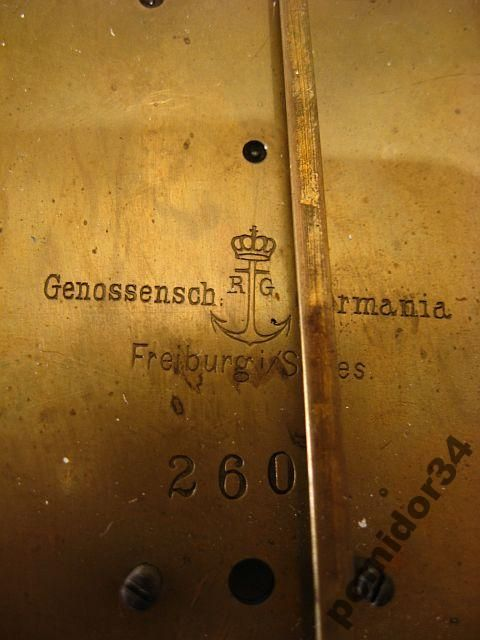

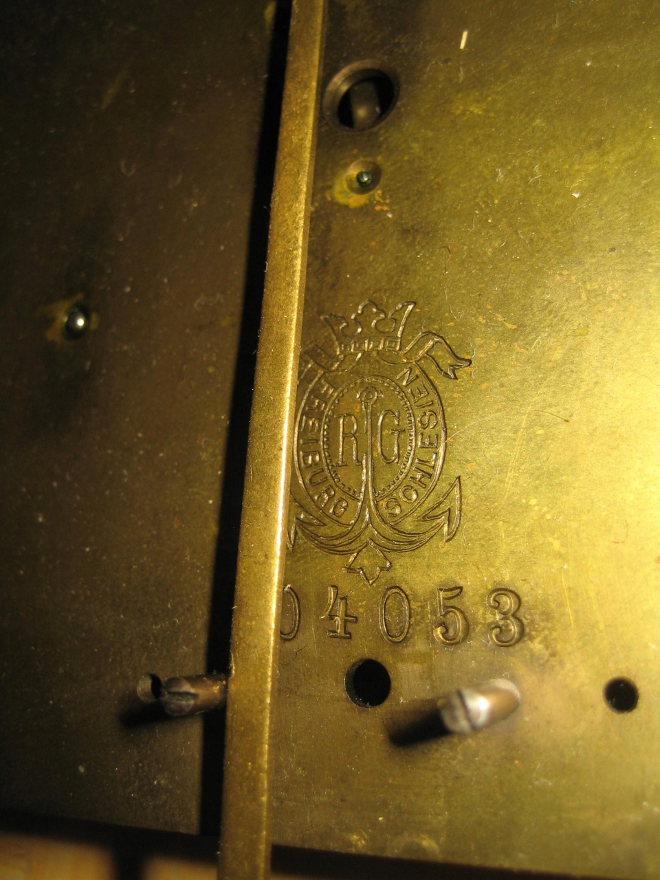

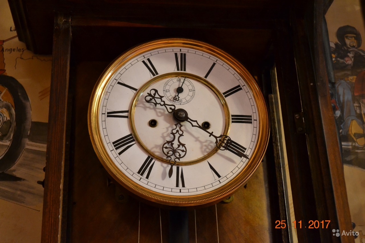

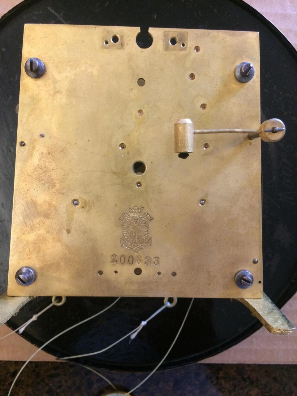

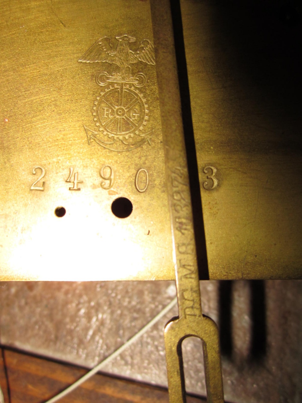

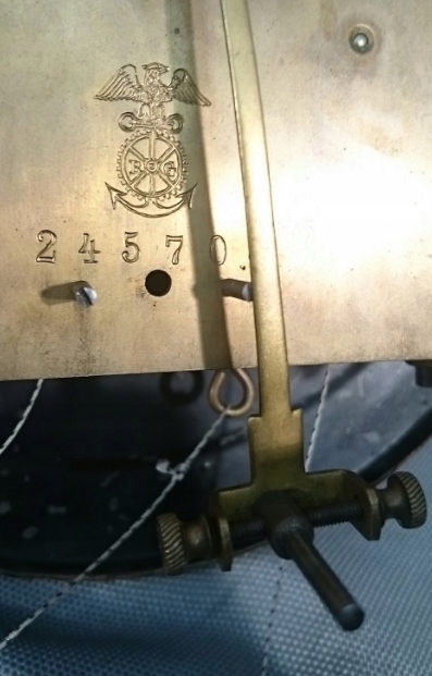

Проснувшийся интерес к фрайбуржцам продолжу темой Germania (1871-1899).
Germania - самый крупный и лёгкий объект для исследования / идентификации. Любой механизм, похожий на фрайбуржский, с серийным номером больше 170_000 можно смело считать Germania.
С начала производства механизмы шли с маркировкой "Genossensch. Germania" с якорем и литерами RG (первые 20 тысяч), затем исчез якорь, осталось только "Genossensch. Germania" (ещё 30 тысяч).
ID:	2495611 Нажмите на изображение для увеличения

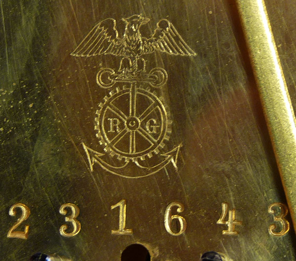

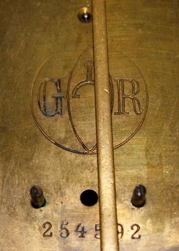

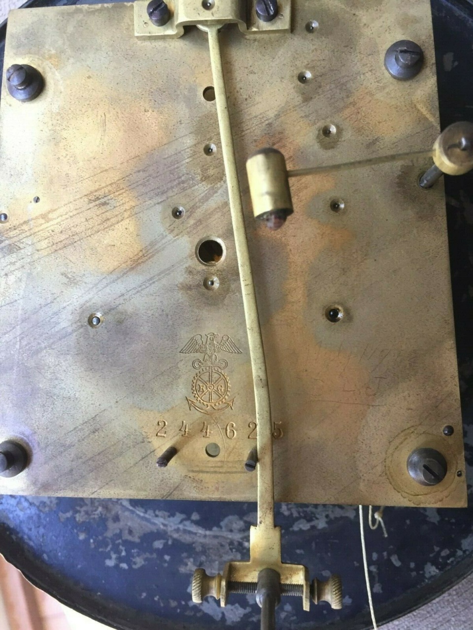

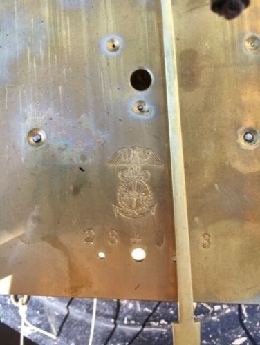

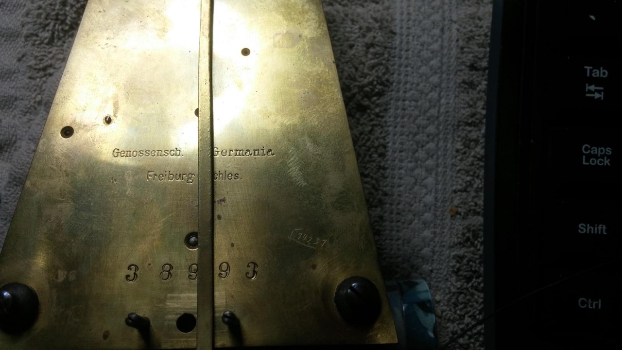

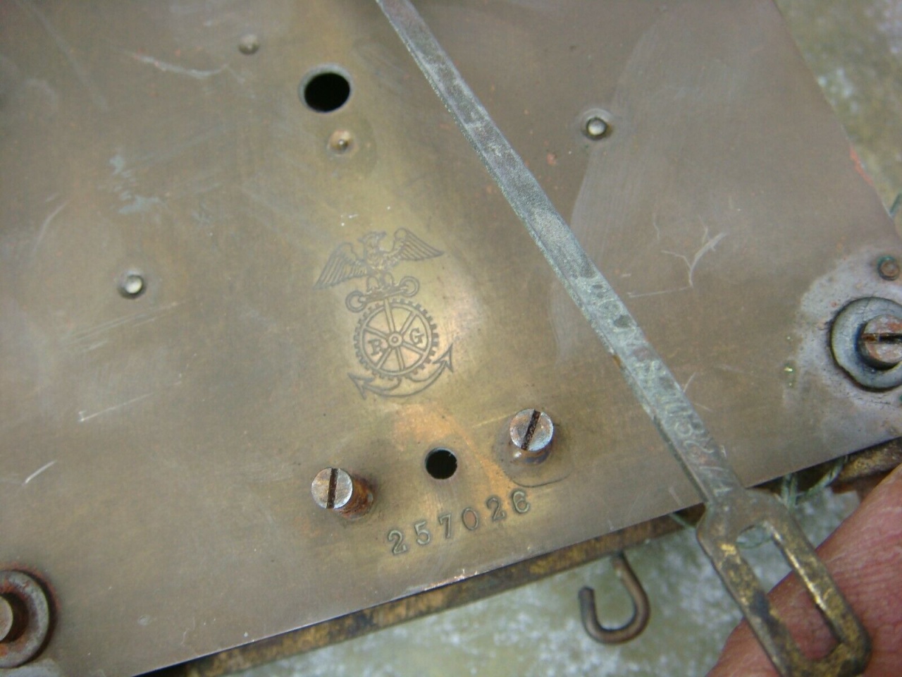

После долгое время до 200-тысячных номеров клеймо встречается крайне редко. Зато последние 50-60 тысяч номеров в активе три клейма:

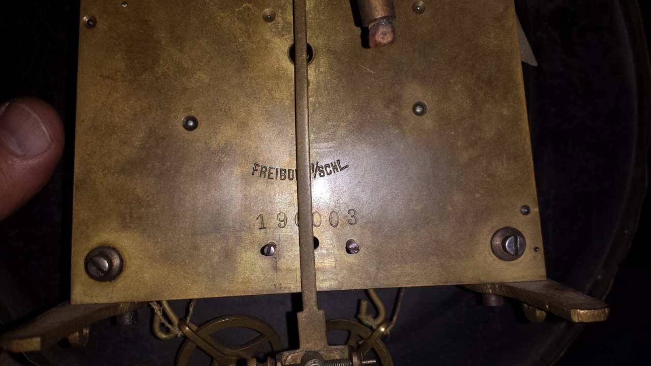

Но опознавать механизмы из середины серии, имея начало и конец уже намного проще. Была ещё на механизмах такая надпись "Freiburg i/Schl".

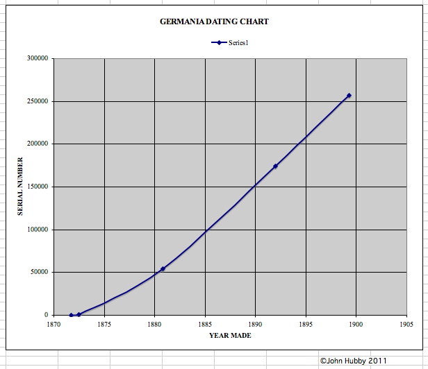

Кстати, вот график от американского знатока John Hubby.
Название: Germania Dating Chart.jpg
P.S. Постараюсь в ближайшие дни проанализировать свою базу данных и выделить моменты, характерные только для этой фирмы.

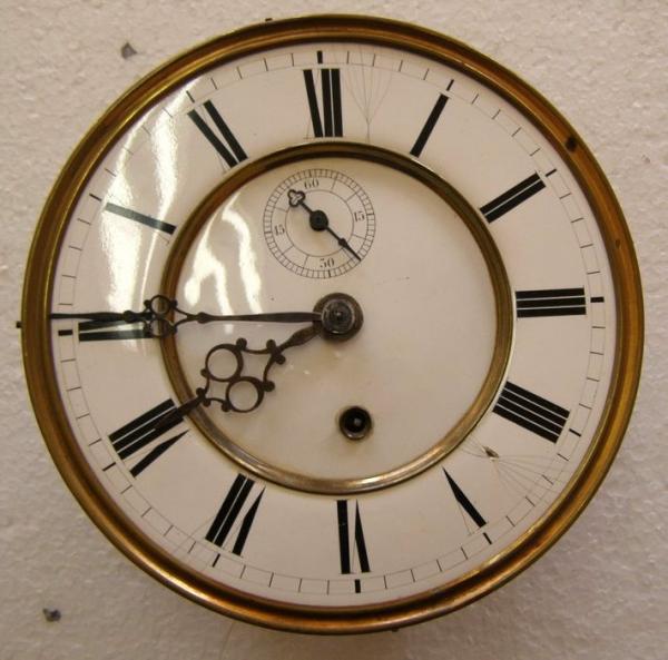

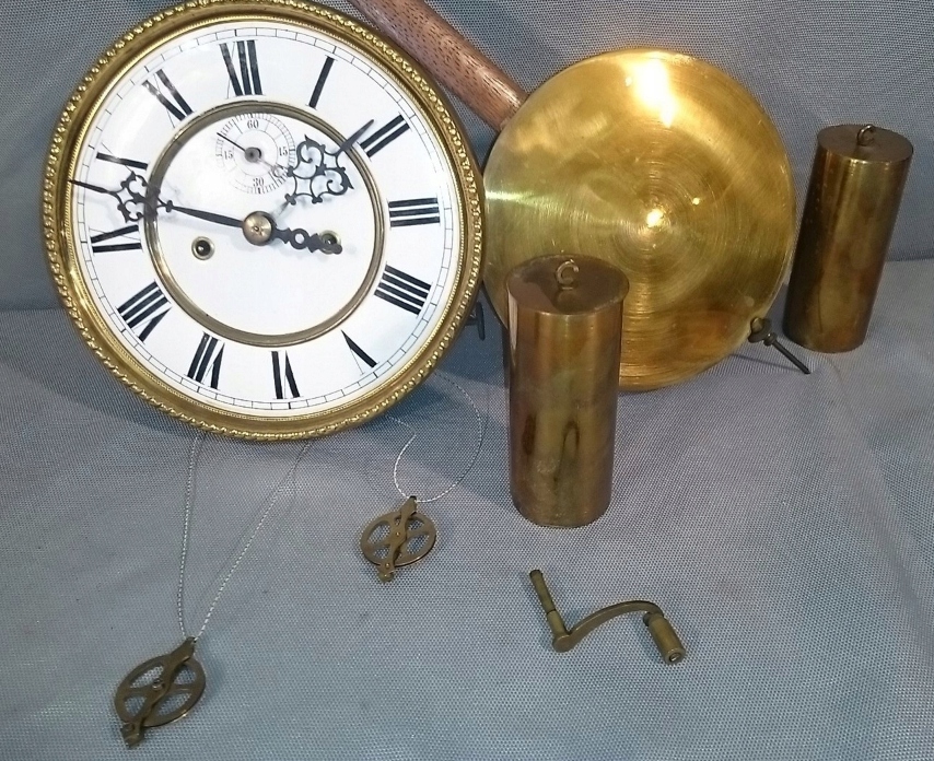

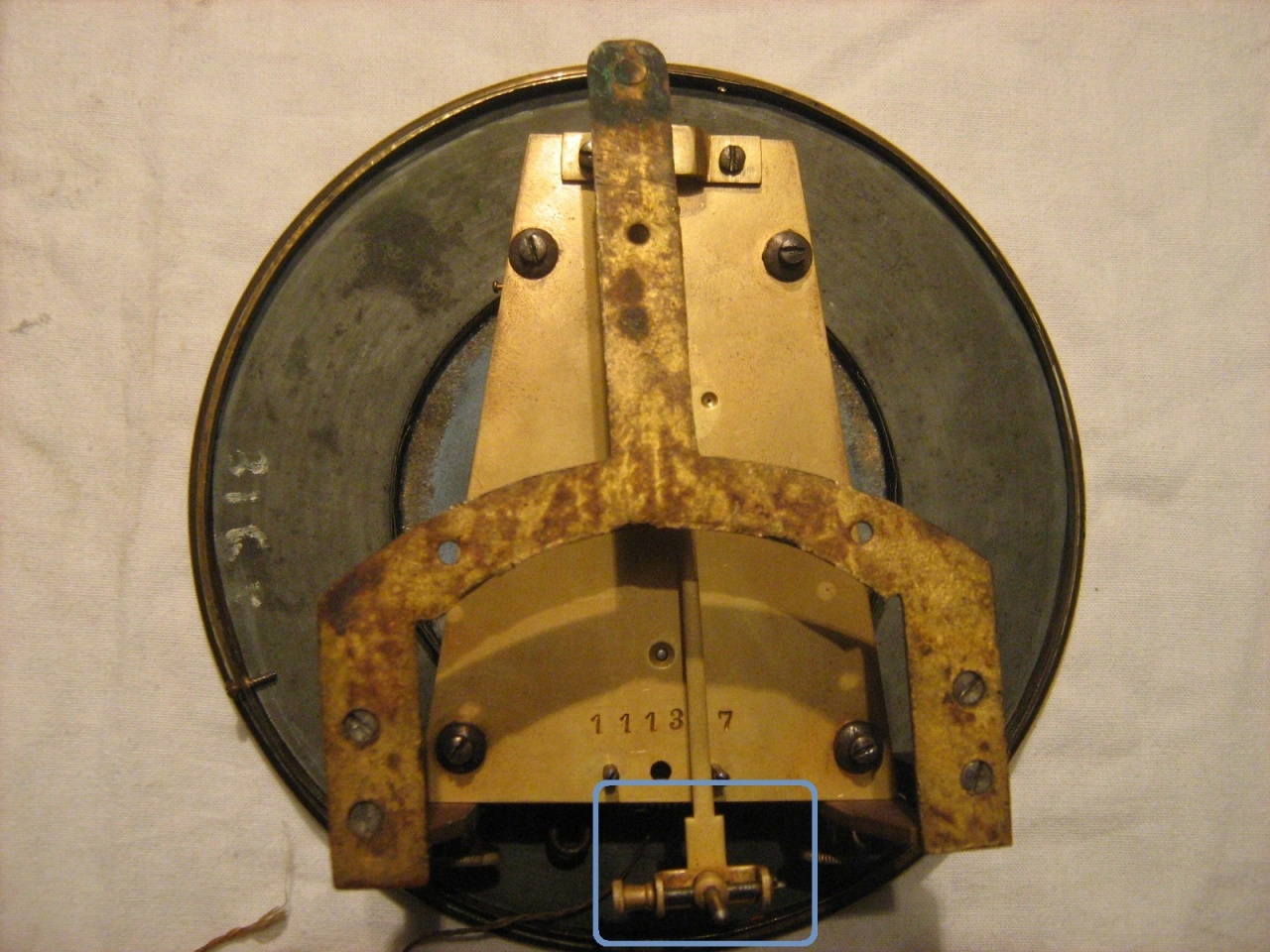

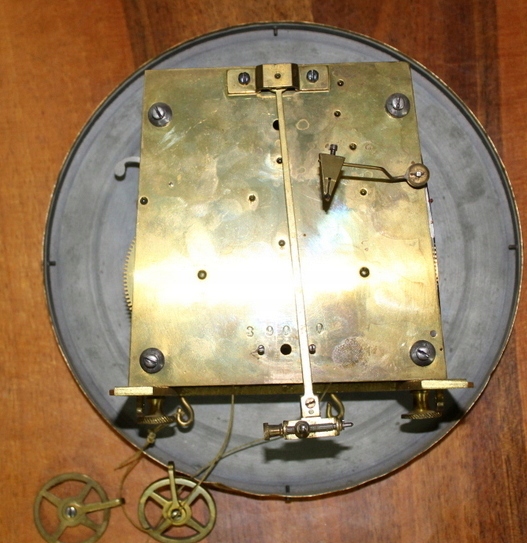

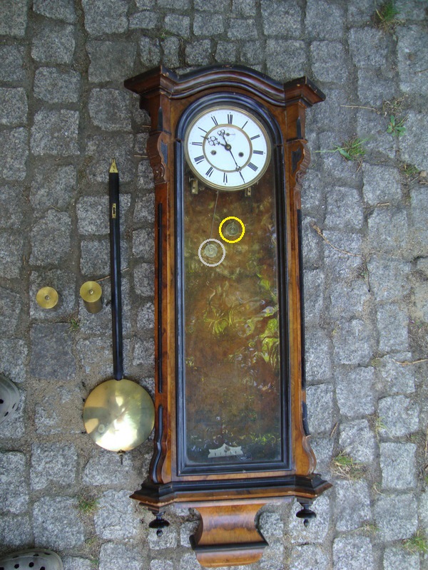

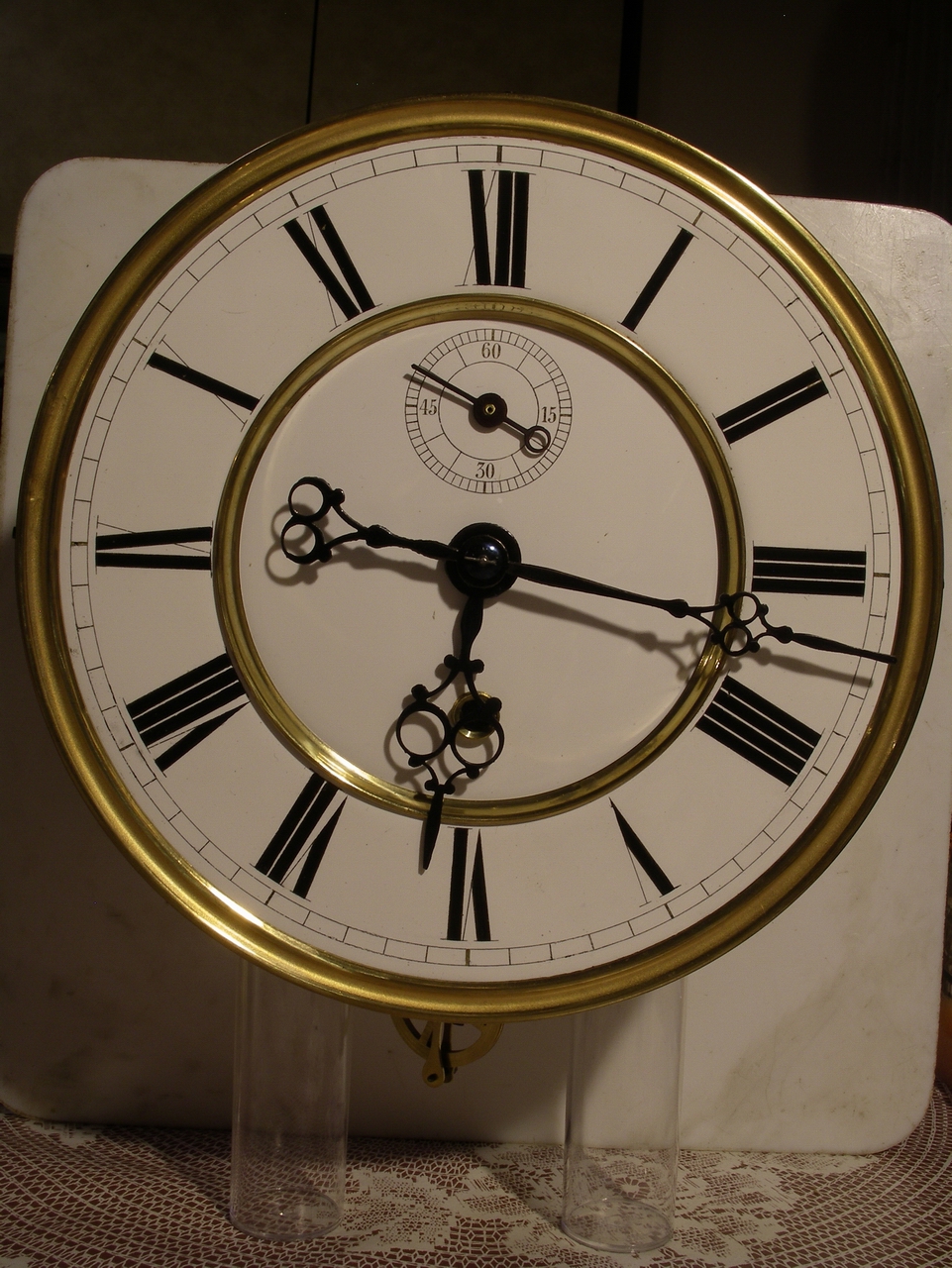

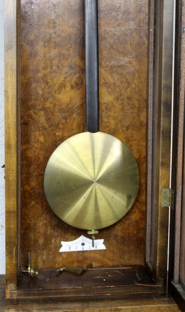

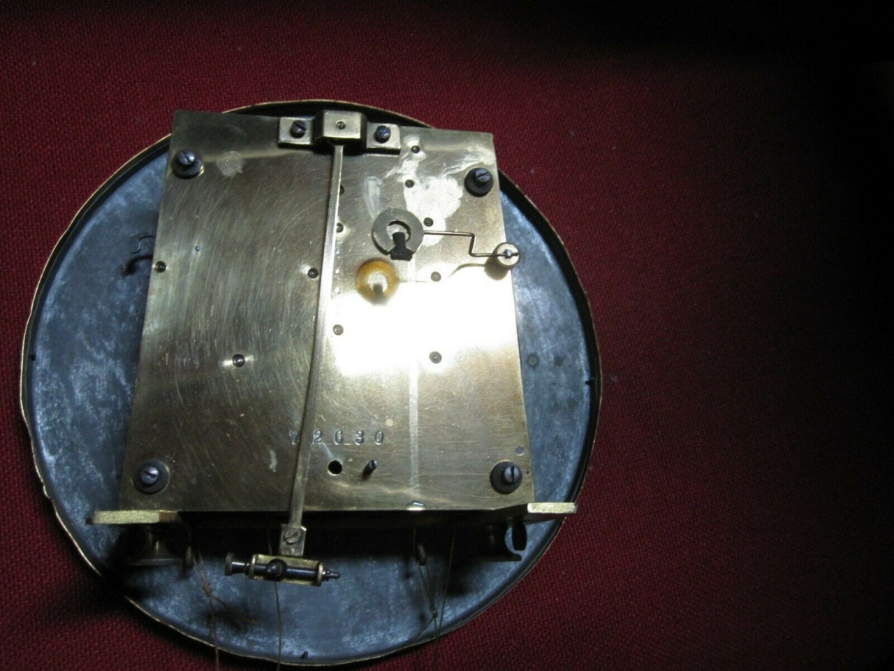

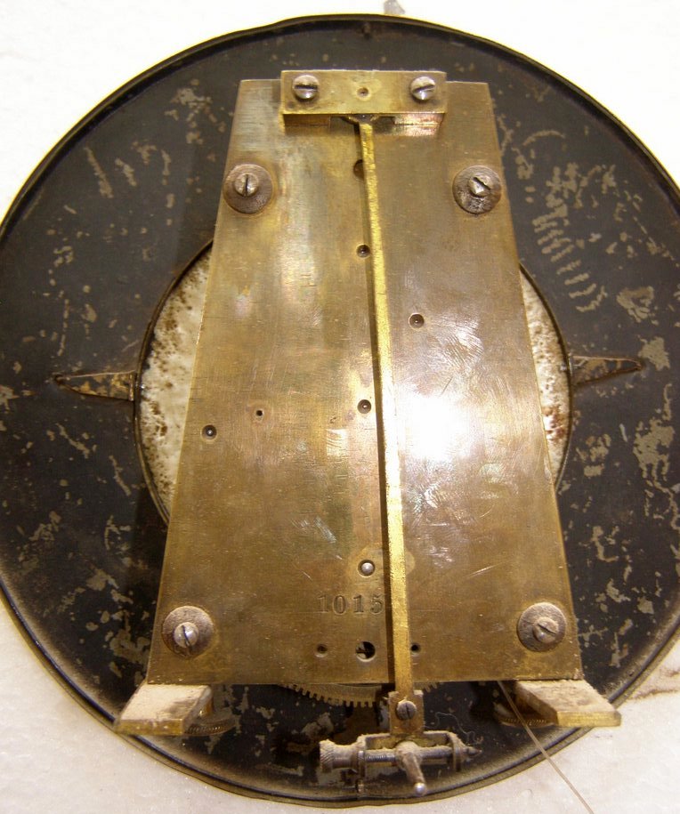

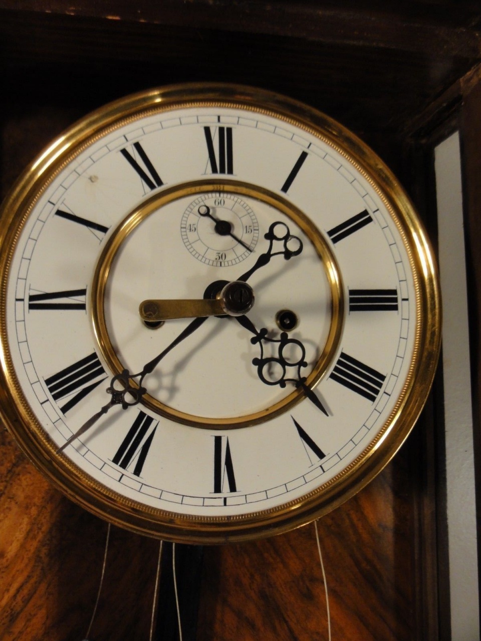

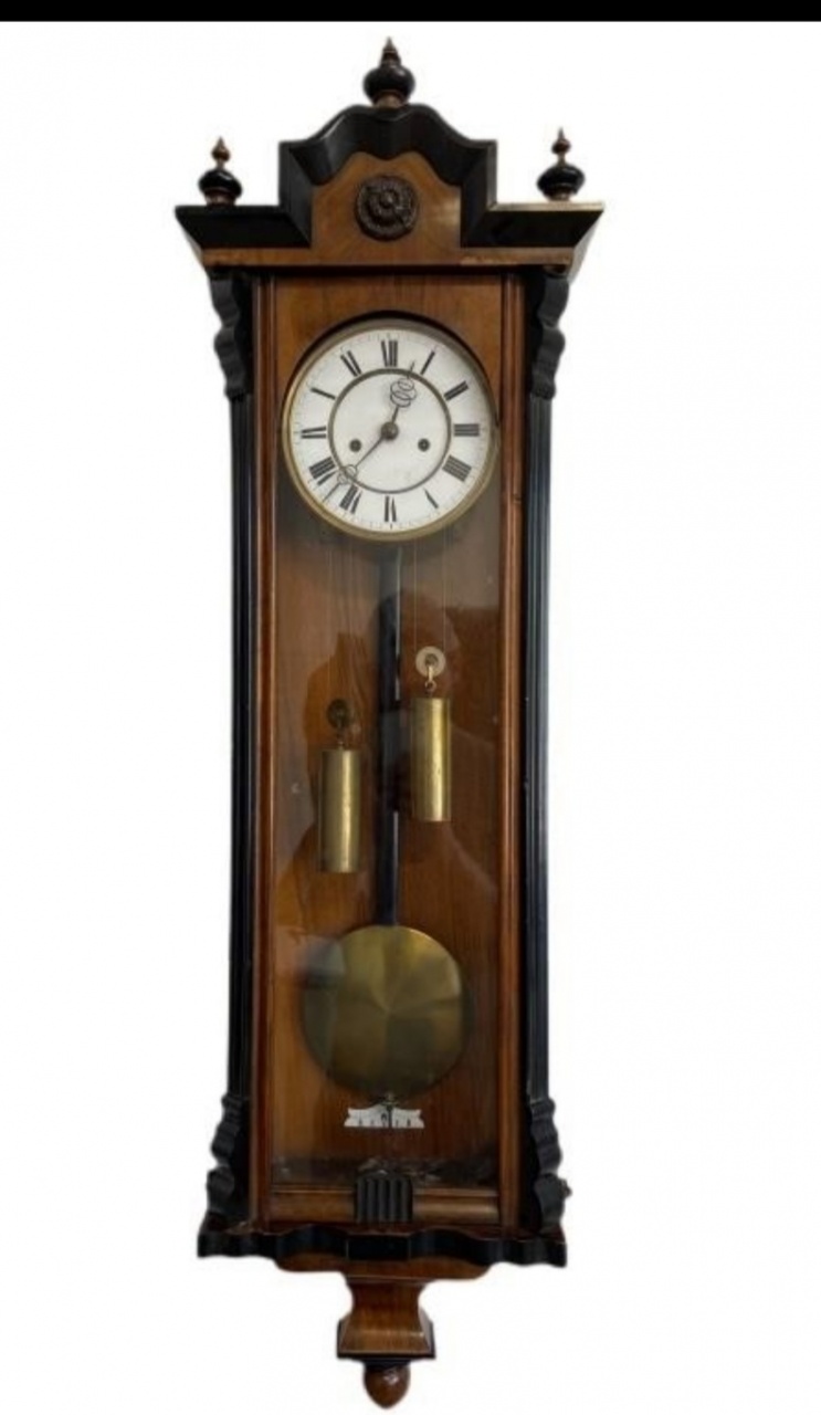

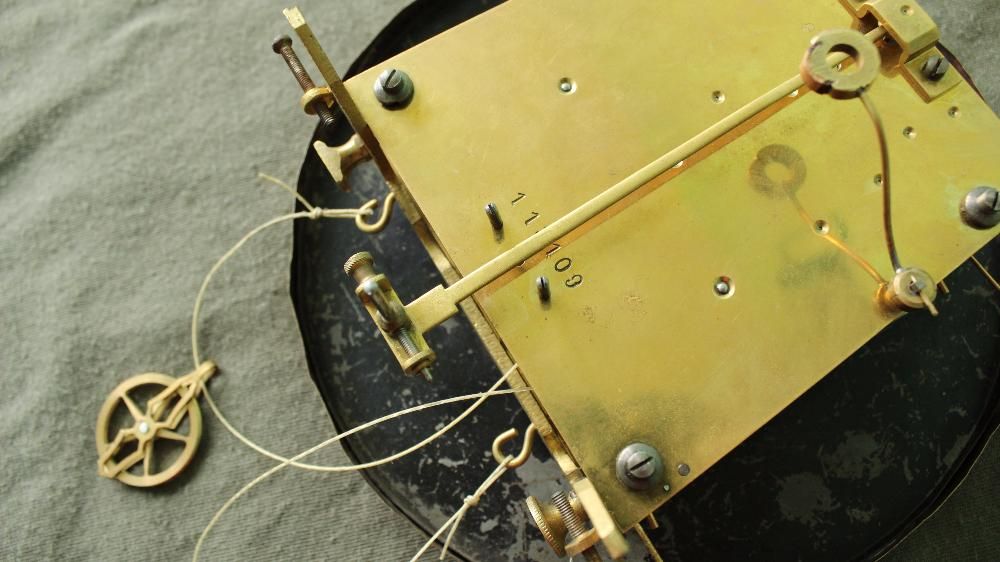

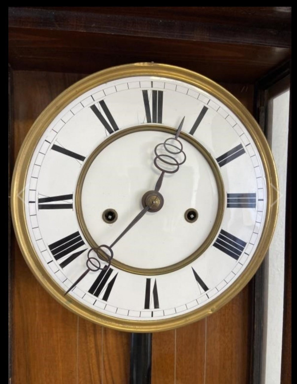

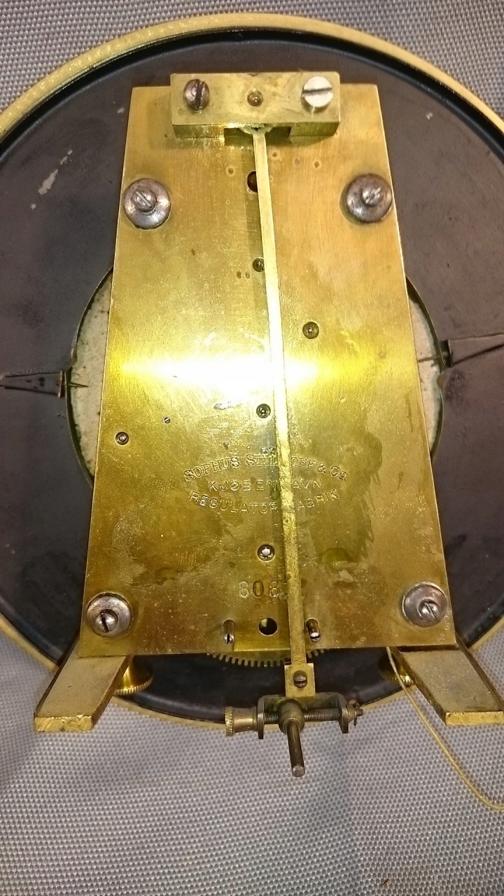

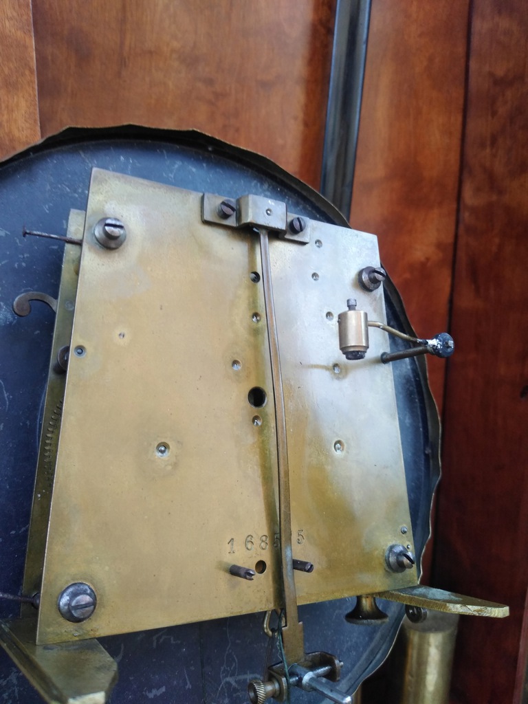

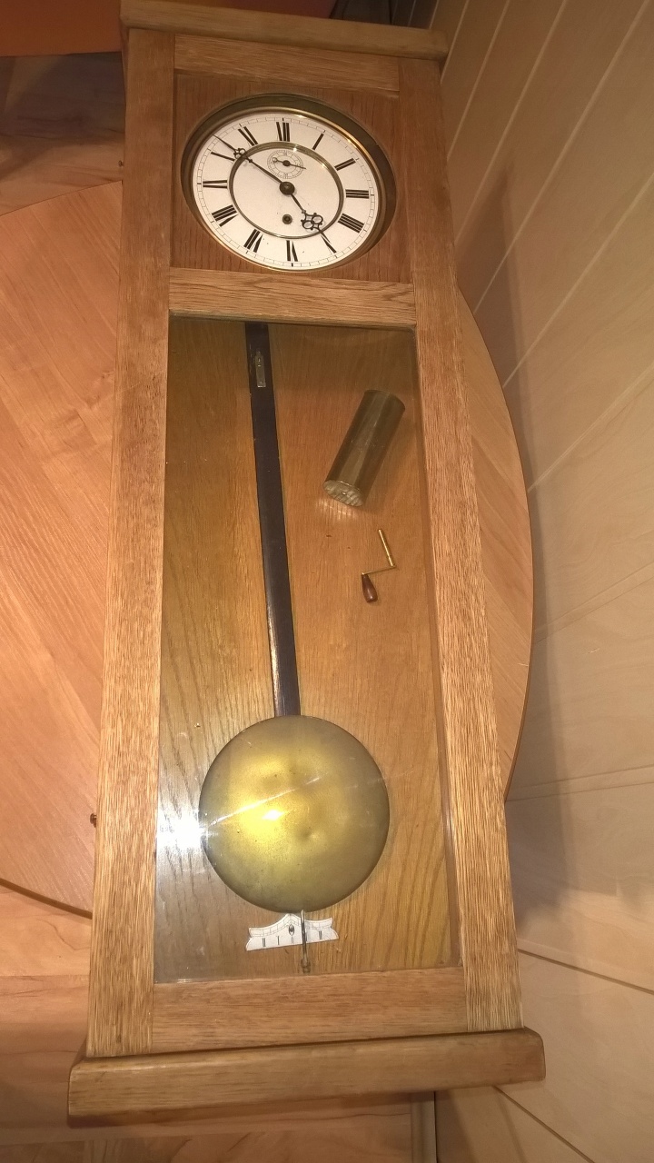

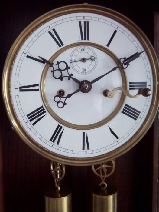

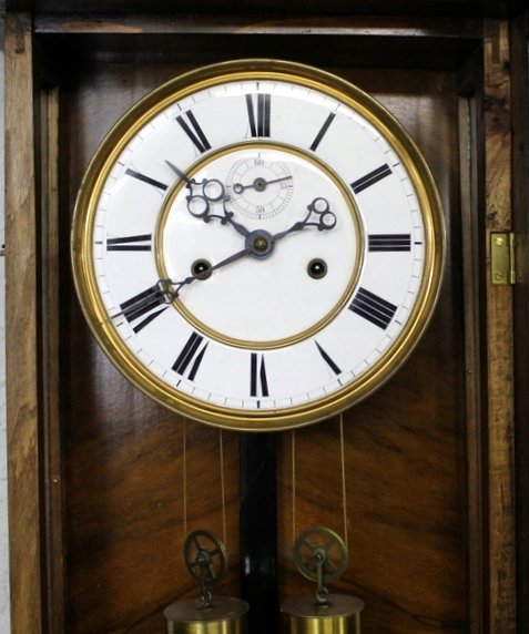

Germania – самая консервативная из всех фрайбуржских фирм.

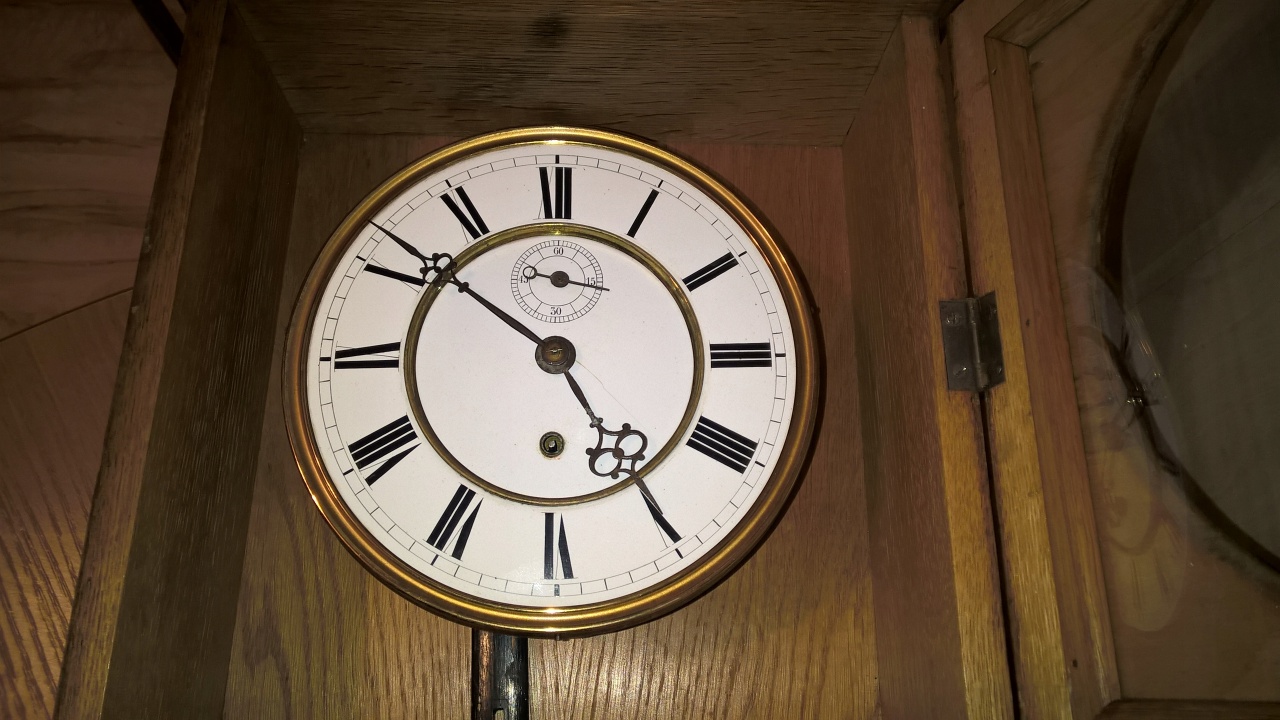

Всю свою историю они использовали циферблаты с римскими цифрами и секундной стрелкой. Популярные в 1890-ых годах циферблаты с лилиями у них встречаются редко.
ID:	2501070 Нажмите на изображение для увеличения

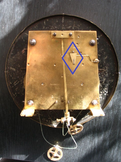

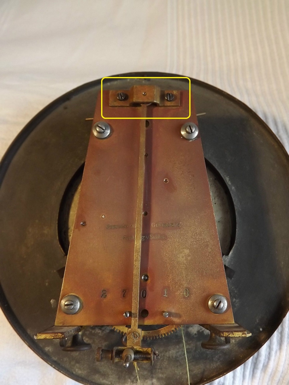

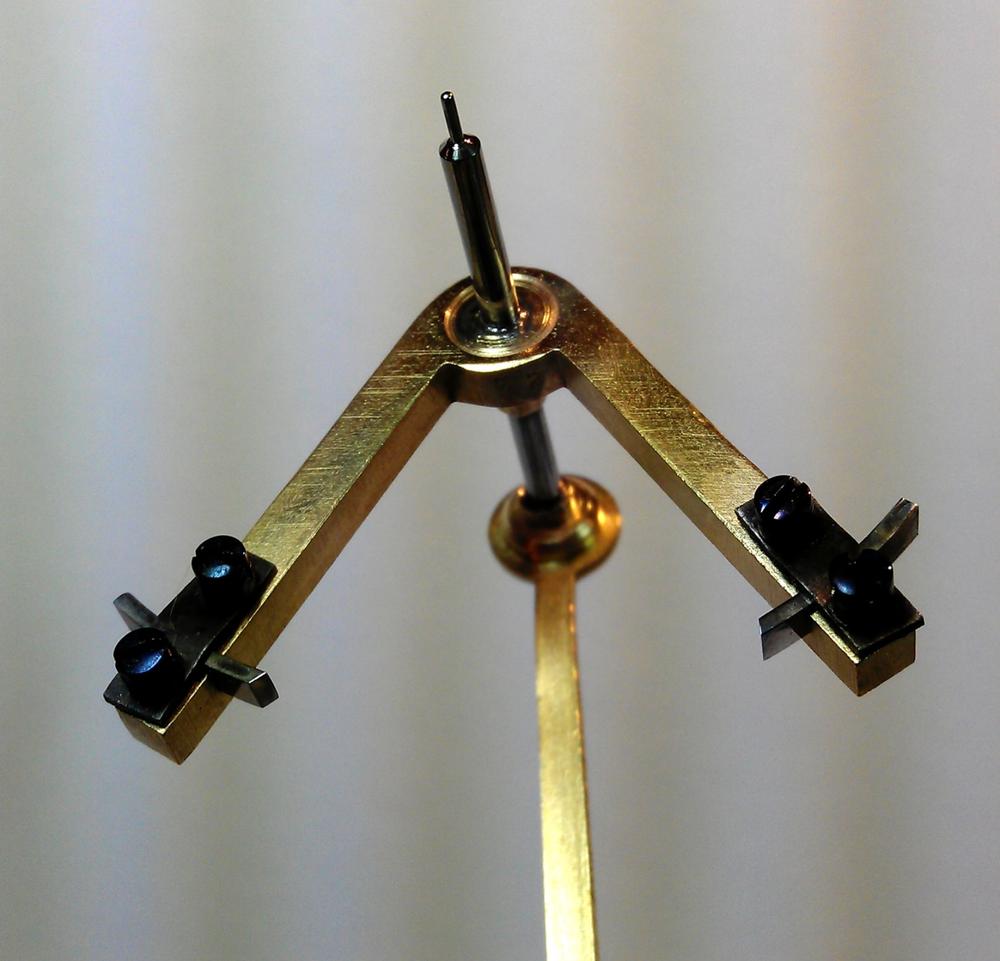

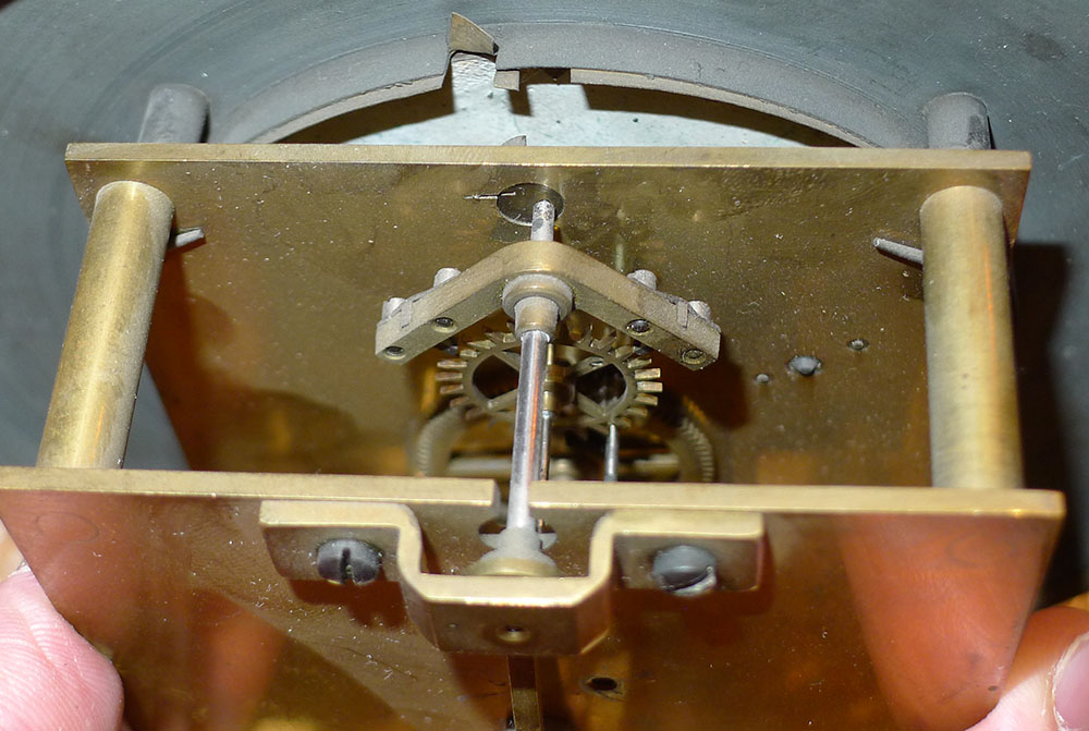

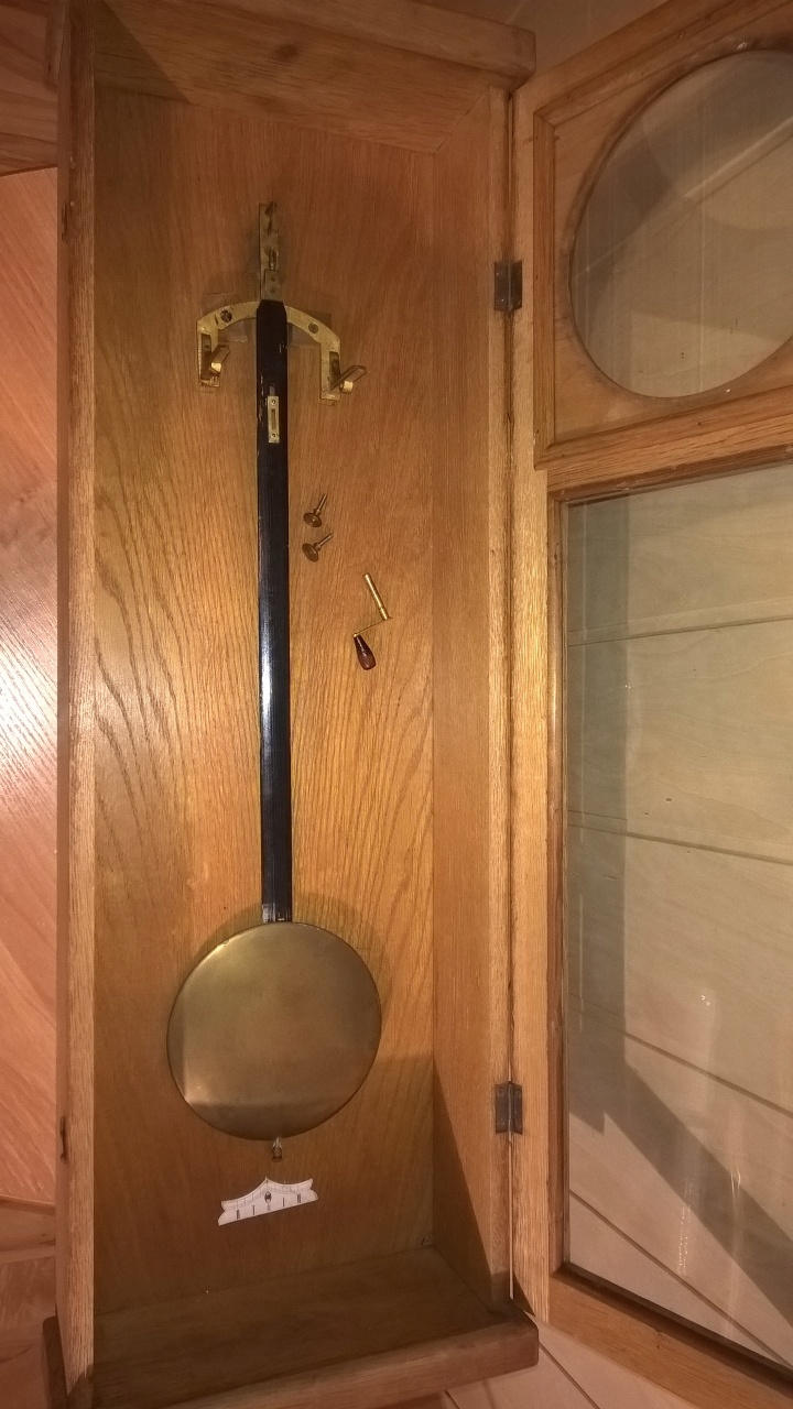

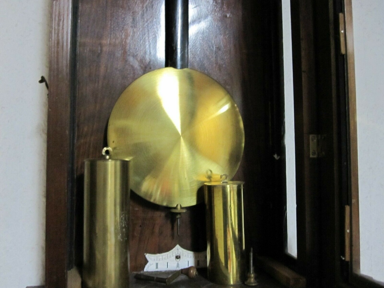

Анкер очень узнаваемый, сменные паллеты зафиксированы со стороны передней платины.

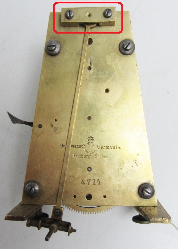

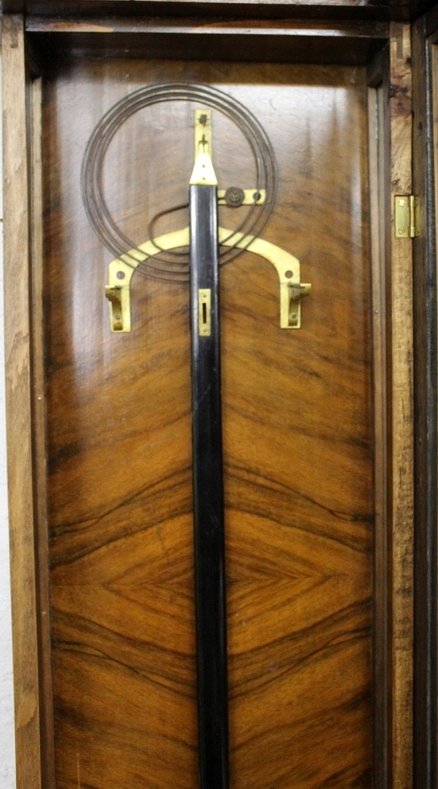

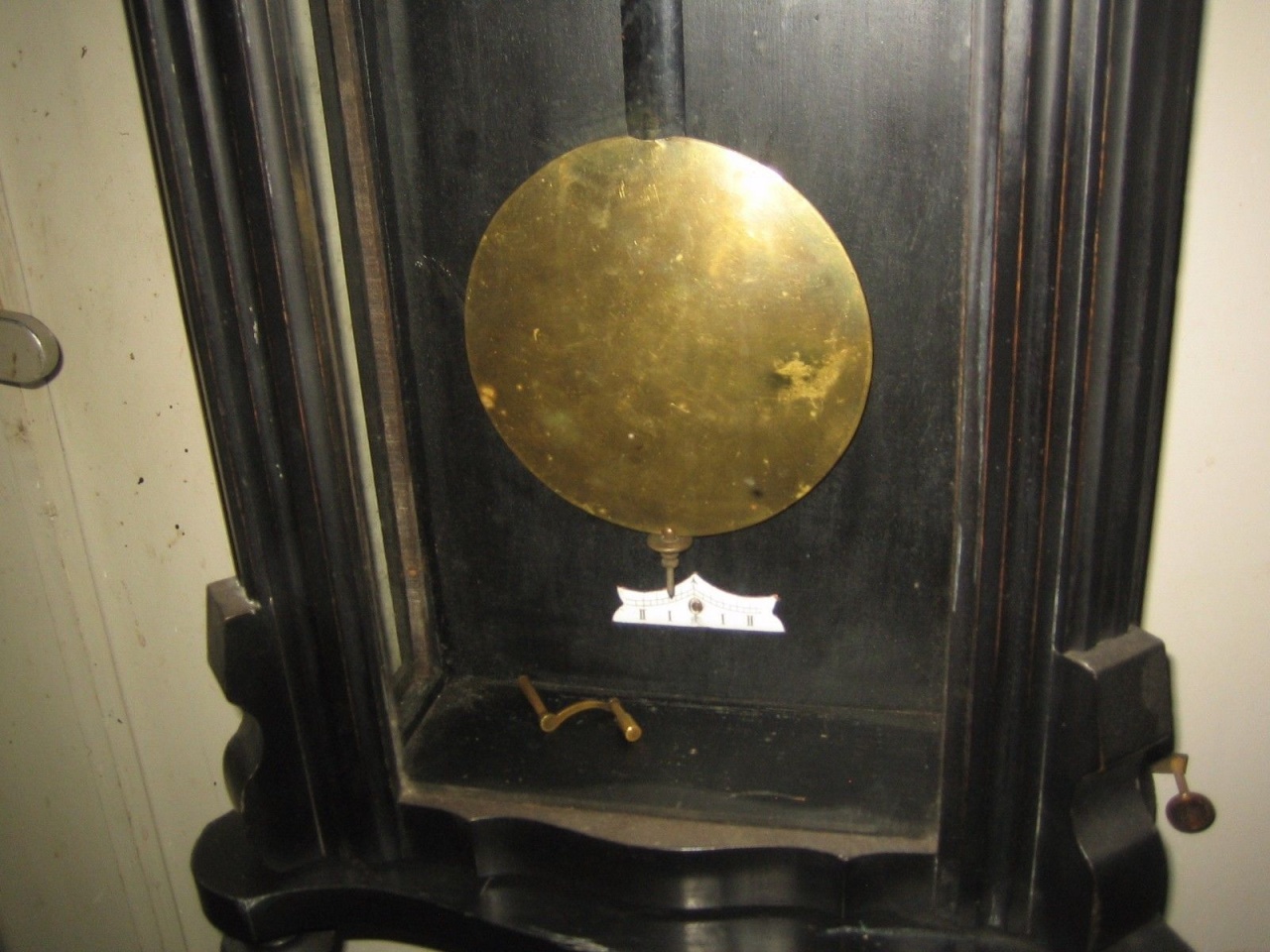

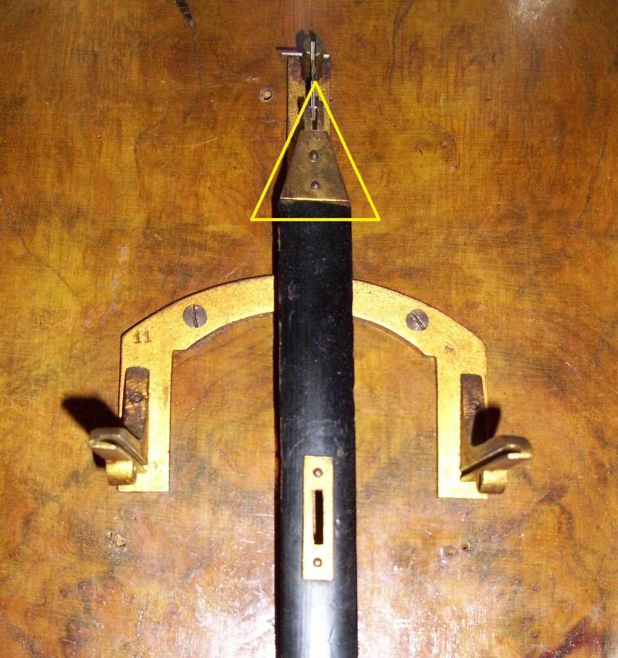

Штанга маятника наверху имеет латунную накладку треугольной формы.

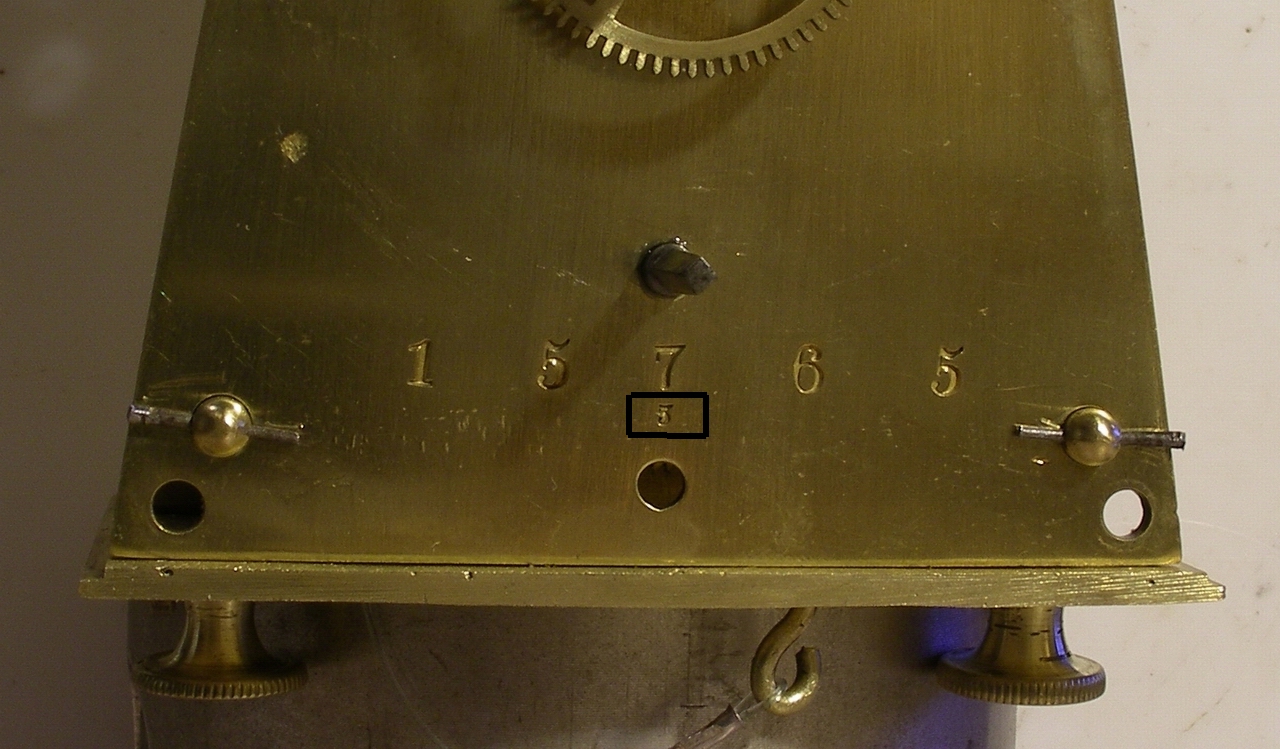

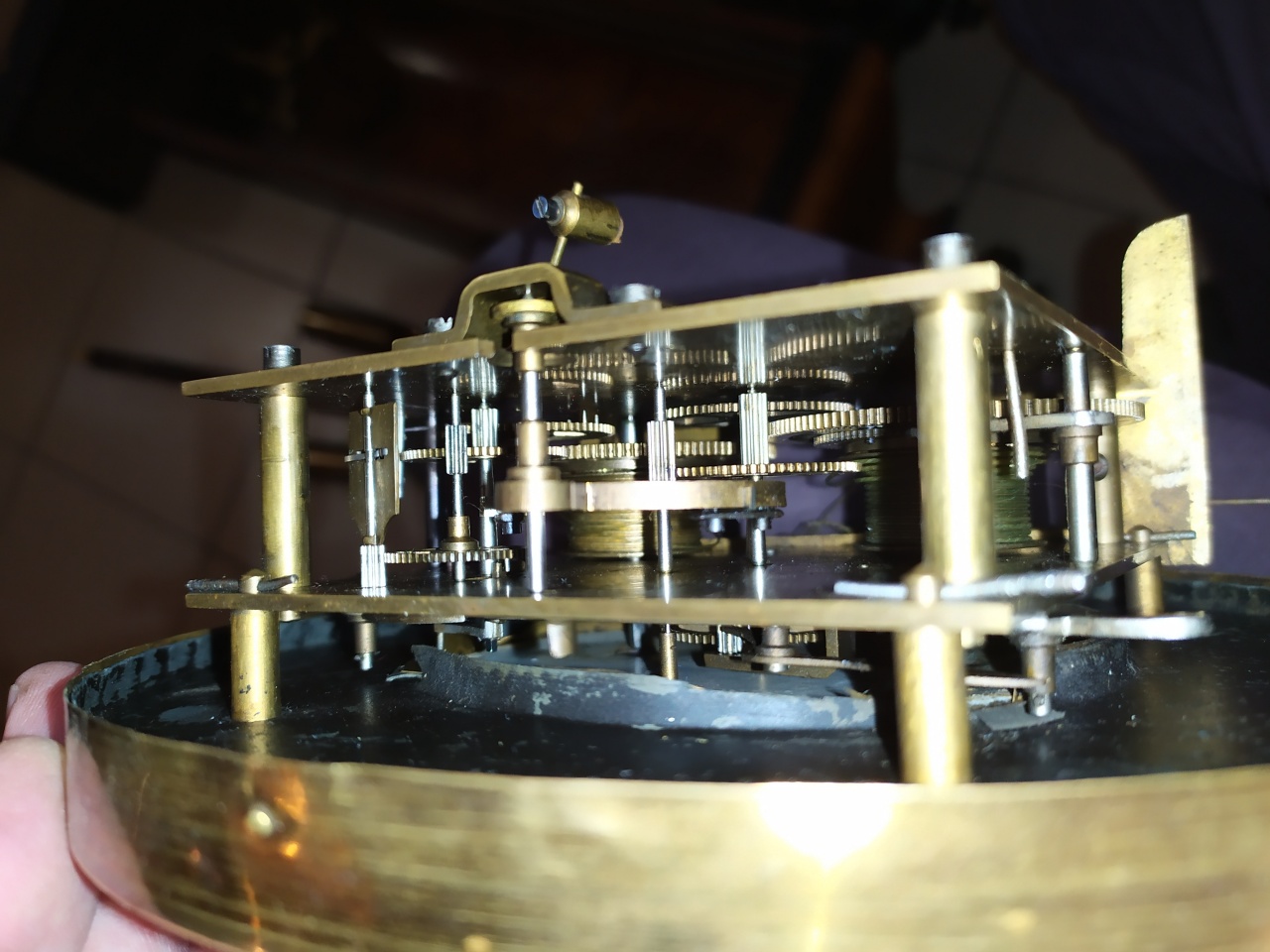

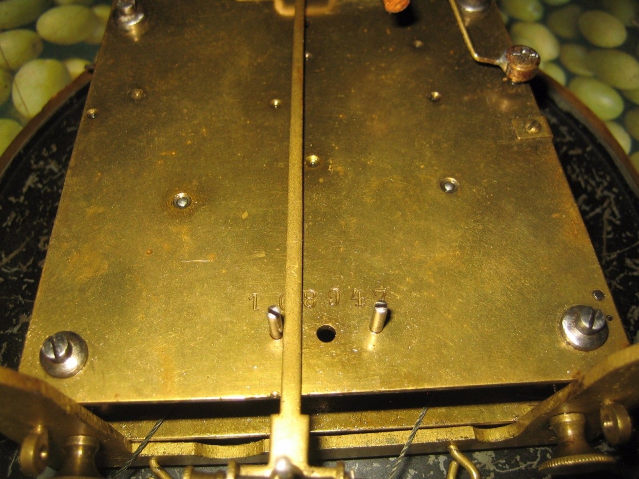

Все механизмы на винтах, ограничители движения маятника – штырьки расположены очень низко.

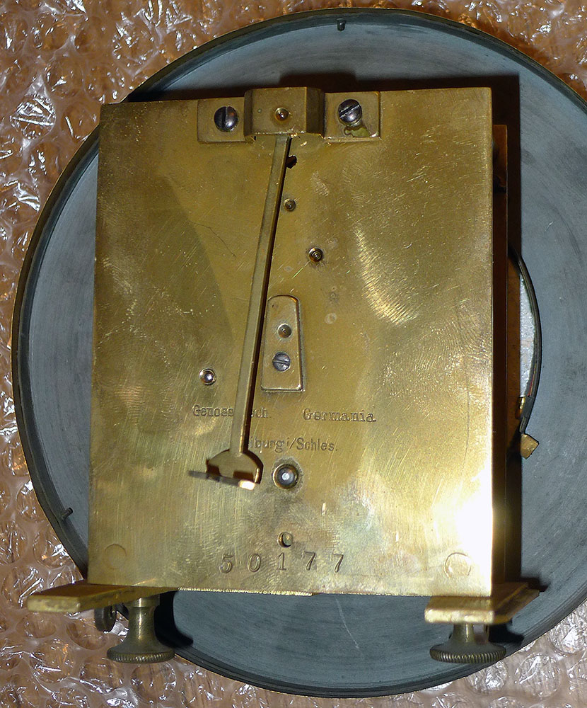

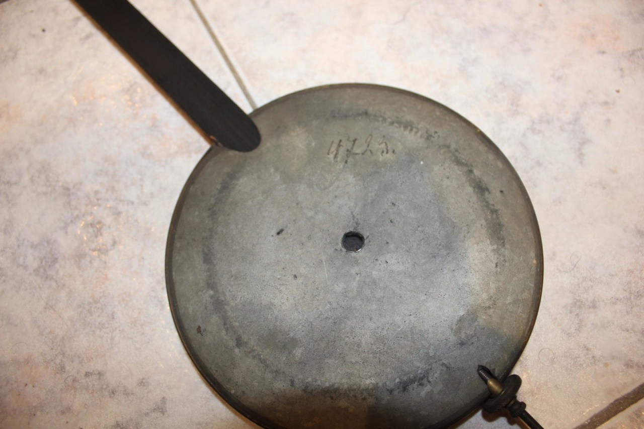

Линза маятника с обратной стороны нумеровалась, но № на механизме и № на линзе совпадали достаточно редко. Позже и вовсе перестали её нумеровать.

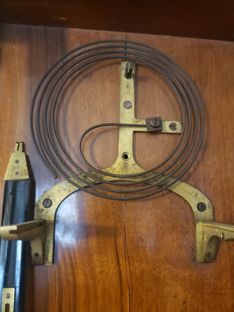

Дальше детали:

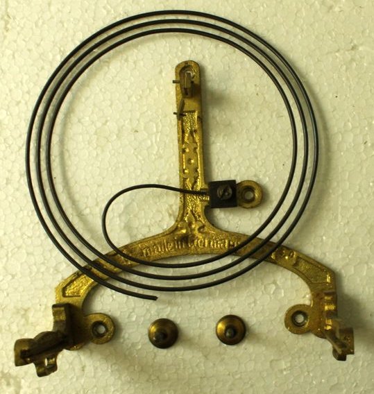

Два вида кронштейнов:
ID:	2501082 Нажмите на изображение для увеличения

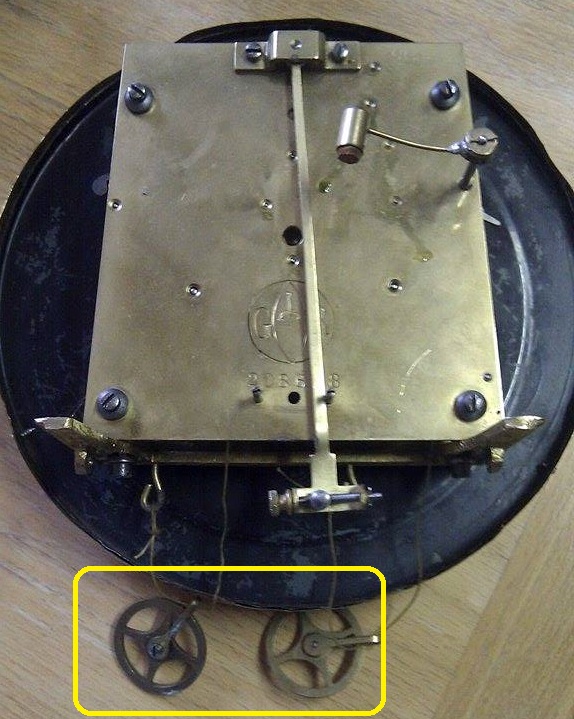

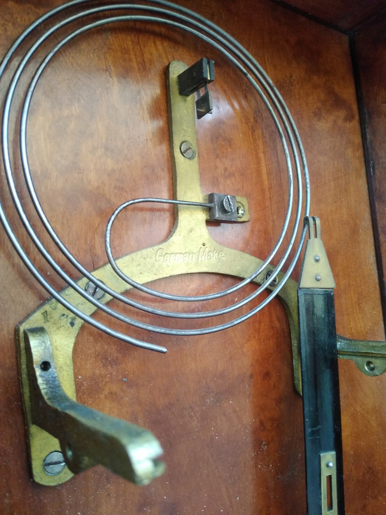

Два вида поводка маятника:
ID:	2501085 Нажмите на изображение для увеличения
Два вида анкерного моста:
ID:	2501090 Нажмите на изображение для увеличения

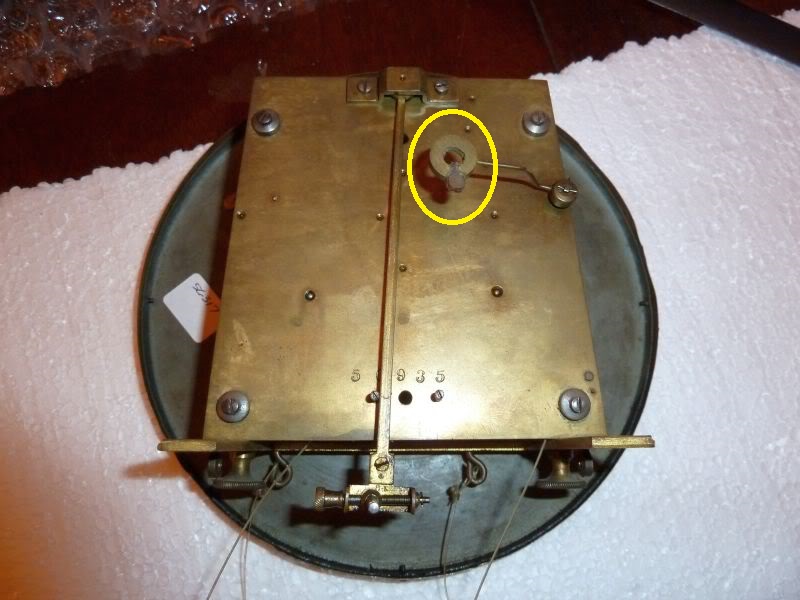

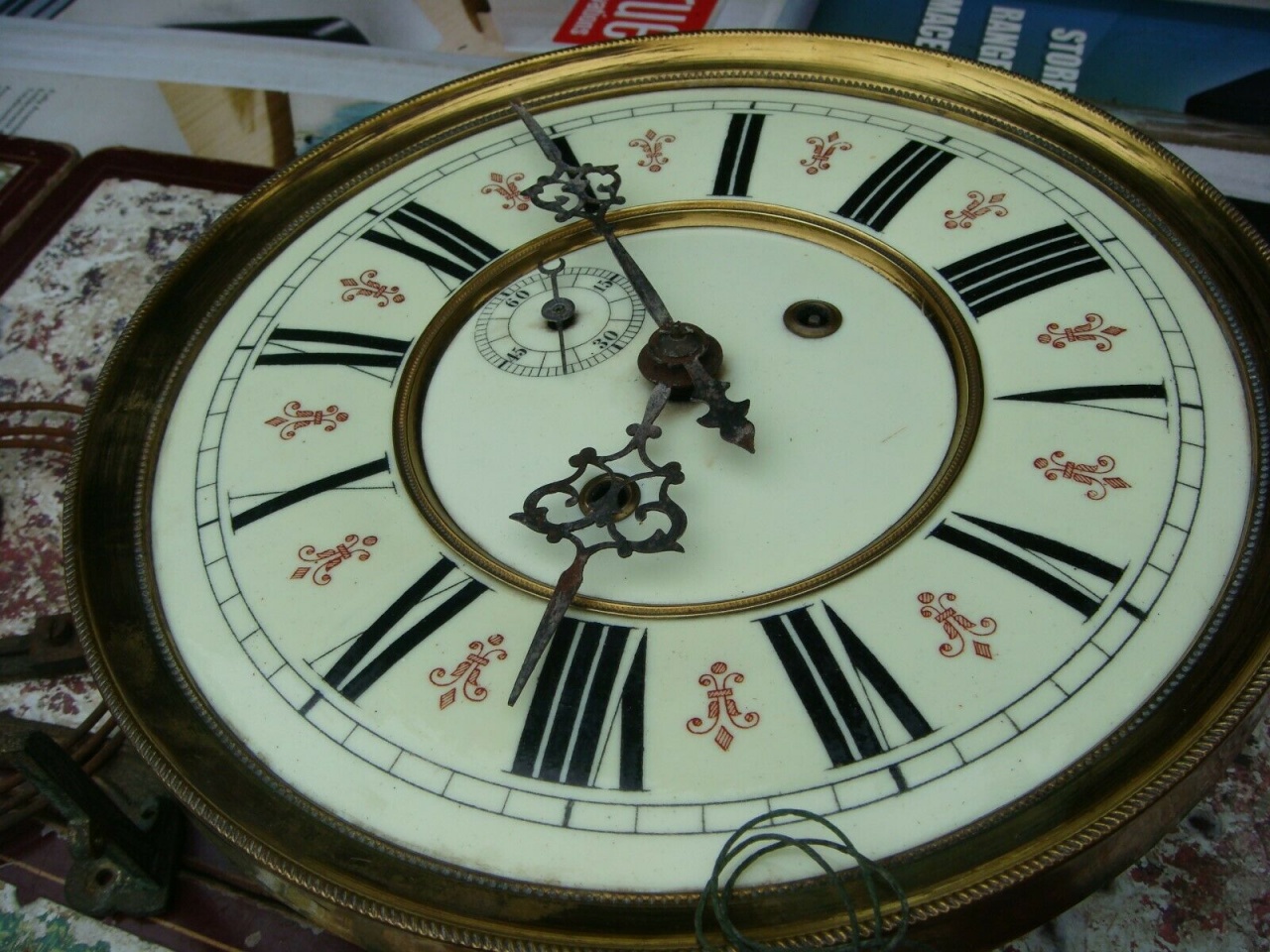

Два вида фирменных стрелок:
ID:	2501092 Нажмите на изображение для увеличения

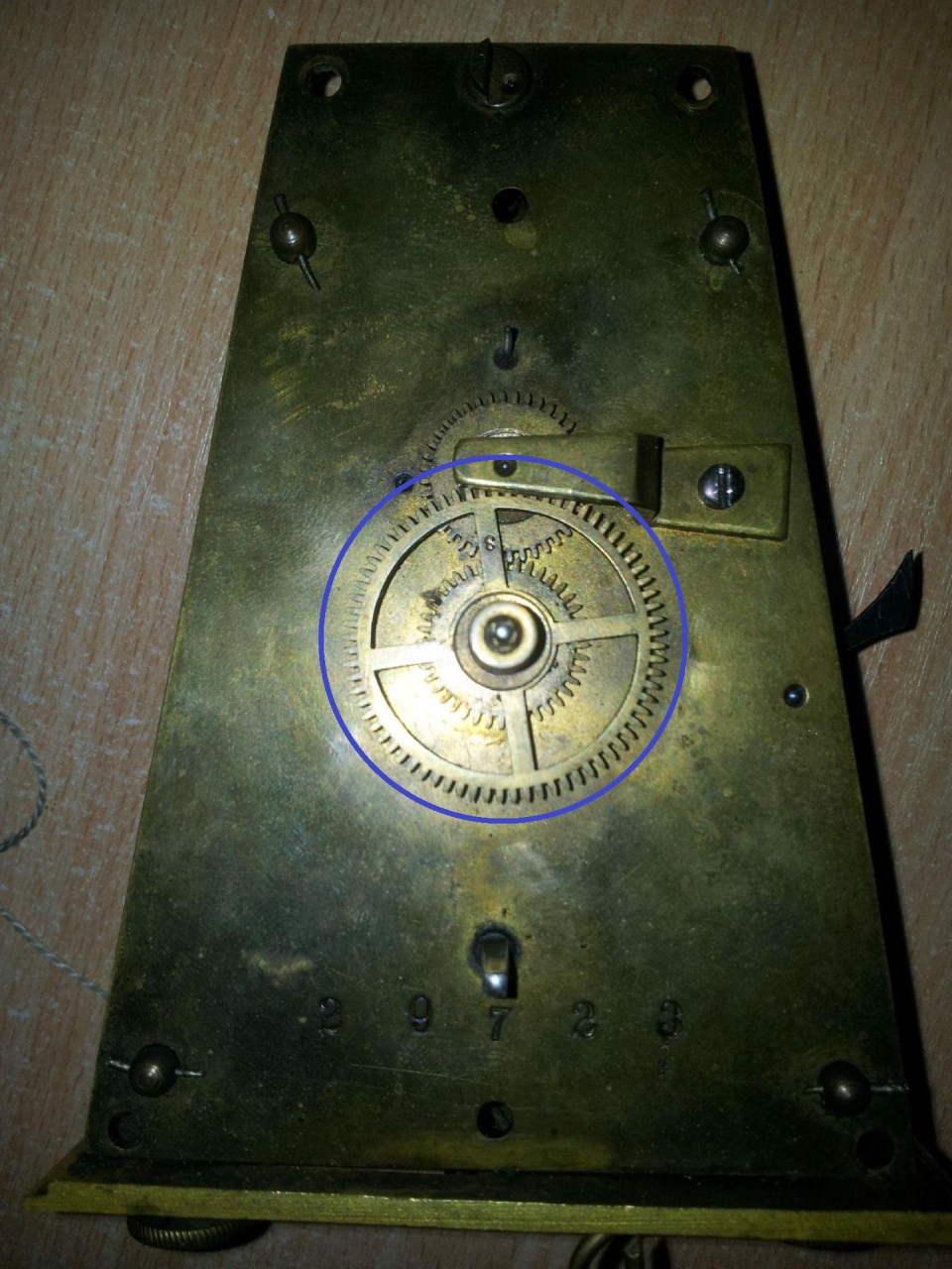

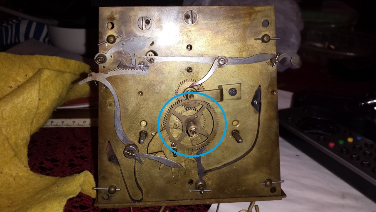

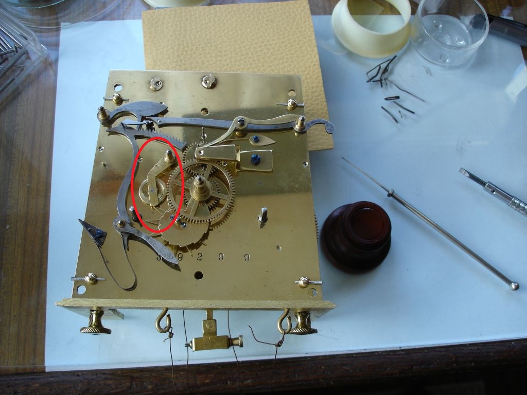

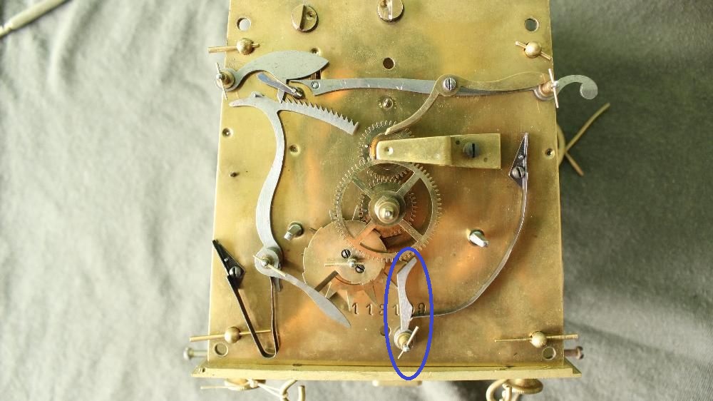

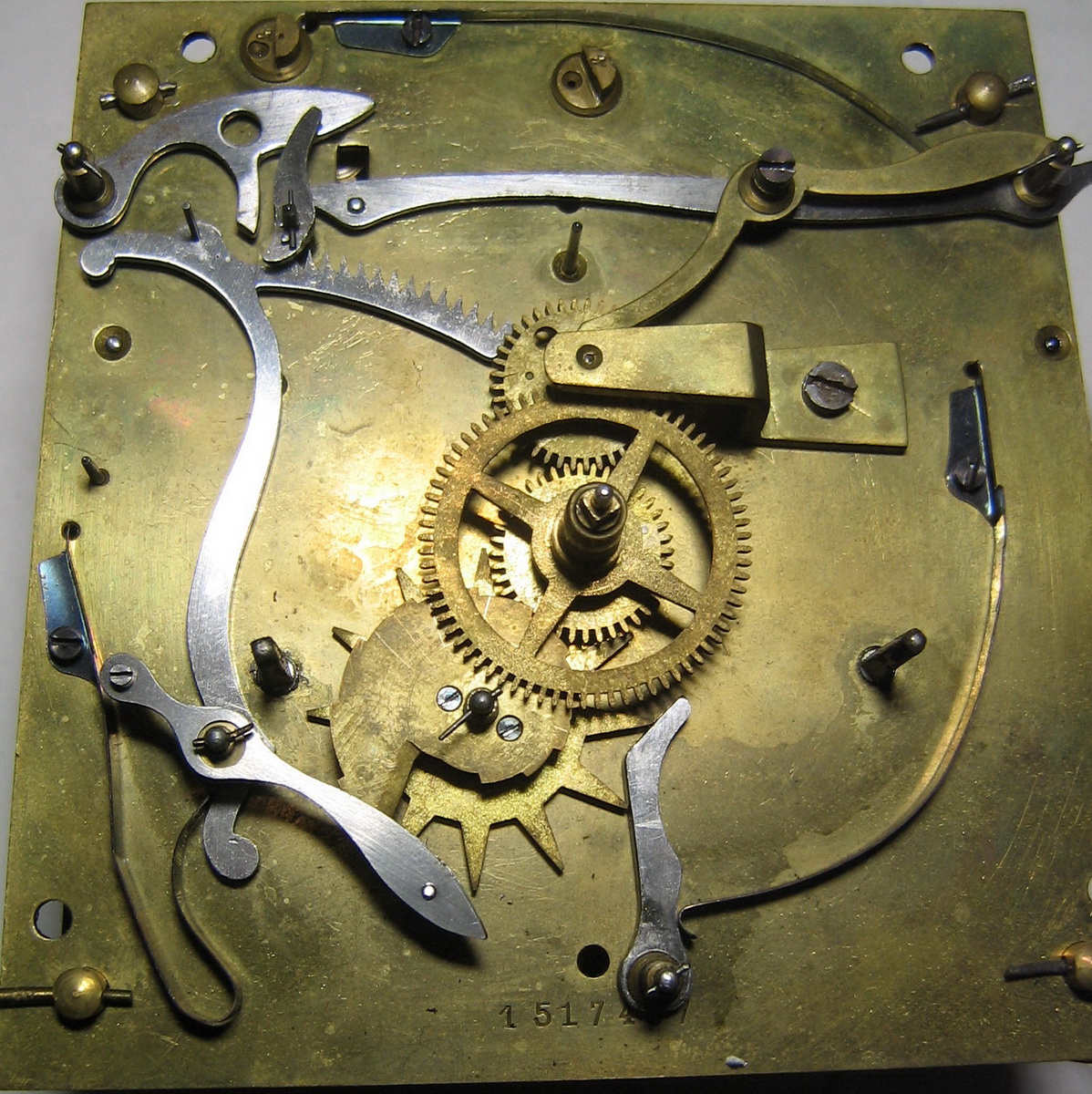

Передние платины отличались шестерёнками: большую часть времени использовали «прямые», затем использовали «кривые».
ID:	2501106 Нажмите на изображение для увеличения

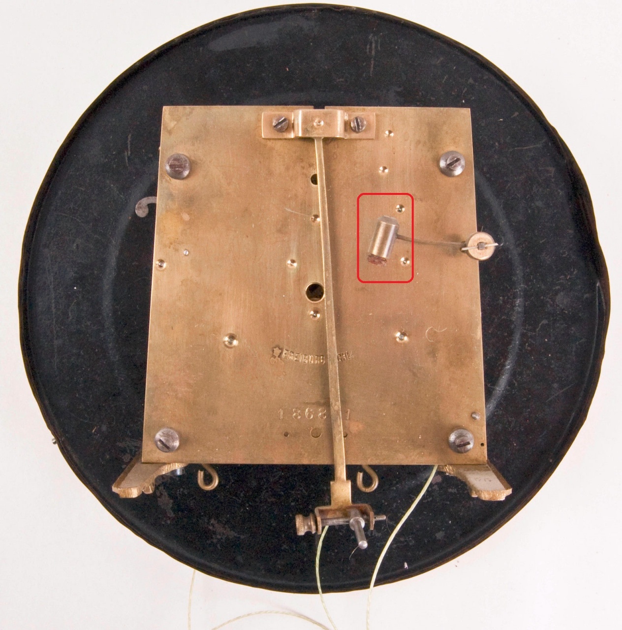

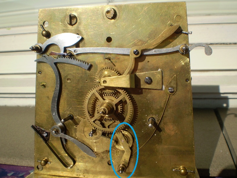

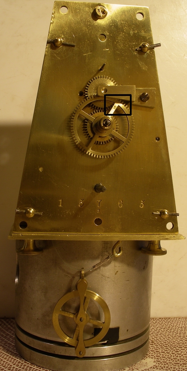

Гуляет и меняет форму вот эта деталь на передней платине:
ID:	2501108 Нажмите на изображение для увеличения
ID:	2501110 Нажмите на изображение для увеличения

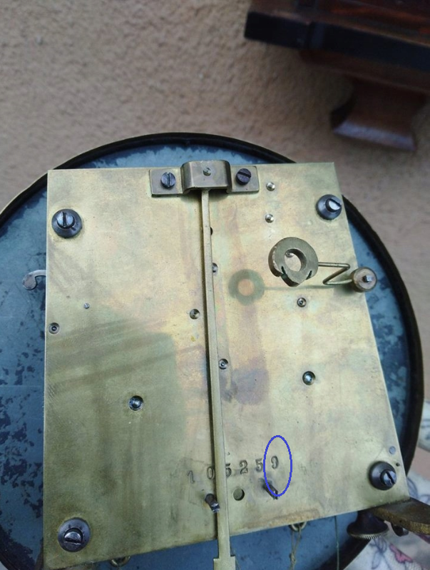

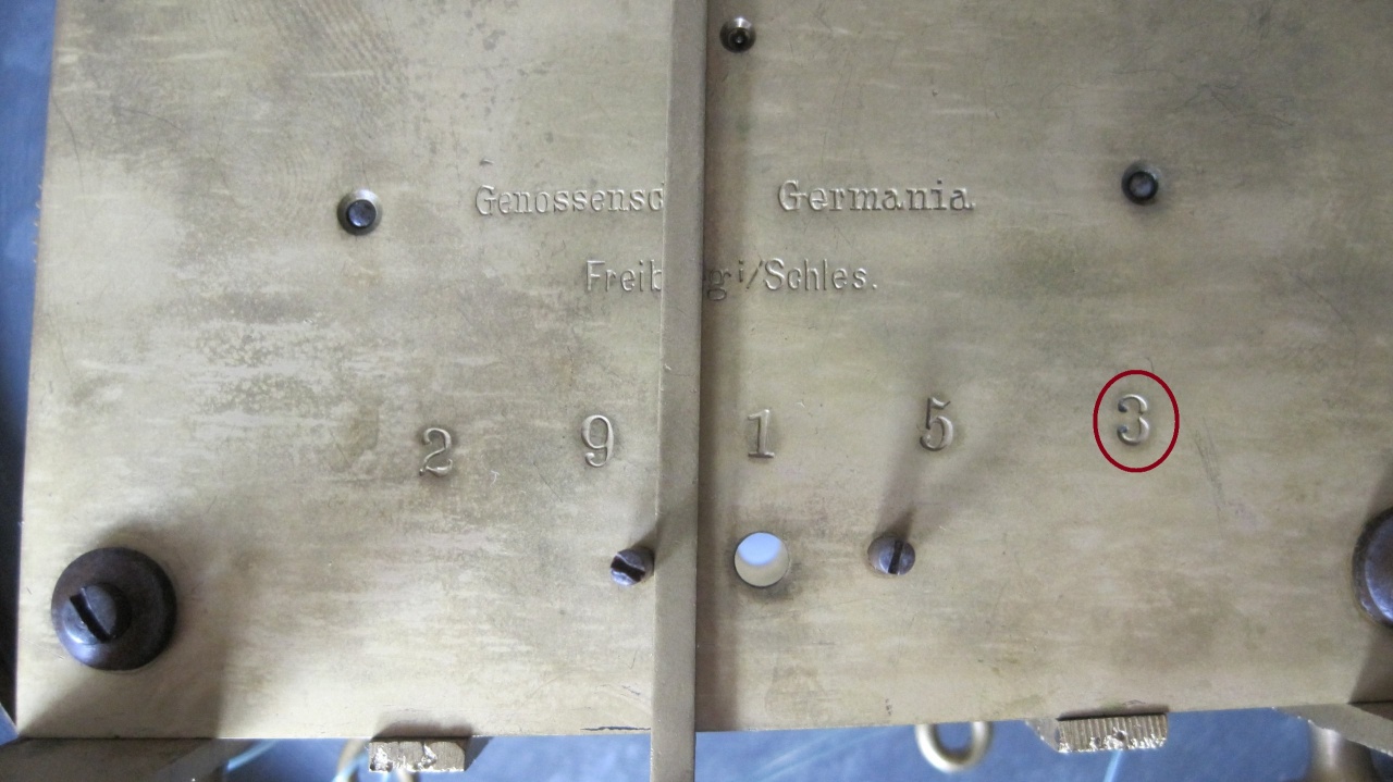

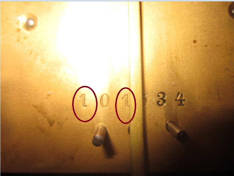

В первой половине было несколько бракованных цифр: 1, 3, 6 и 9. С одной стороны это мелочь, а с другой стороны одна бракованная цифра в пятизначном номере помогает опознать 30% механизмов.

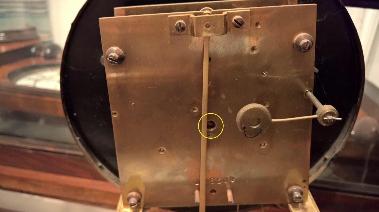

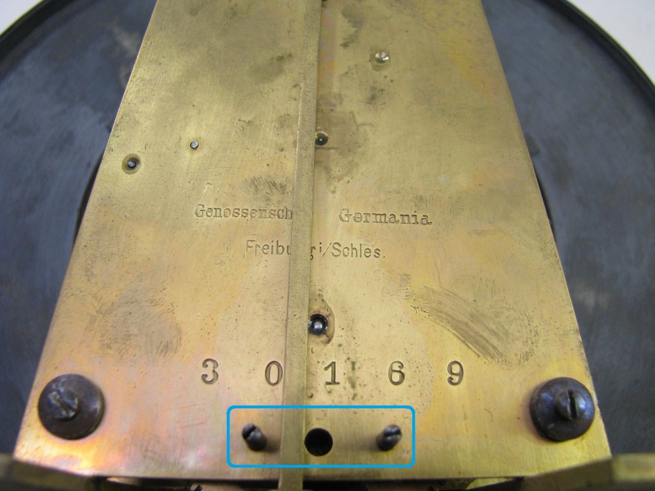

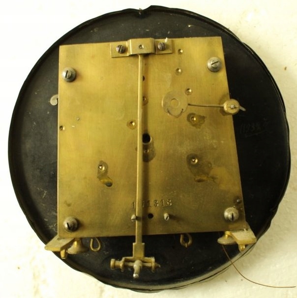

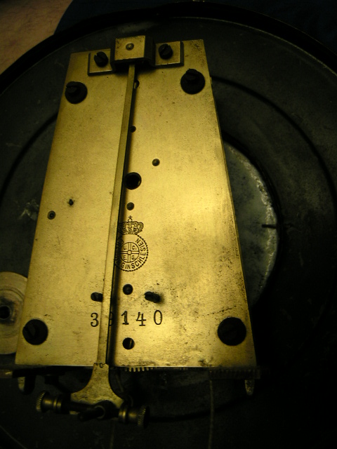

Отмечу ещё и появление центрального отверстия на задней платине:
У меня ощущения, что в конце пути (последние 50 тысяч нумеров) Germania поблекла, вдруг резко упростились корпуса, стали использовать стандартные (безликие) стрелки. Но может быть это общая тенденция к упрощению и стандартизации.
Так же как у Willmann появились беккеровские детали.

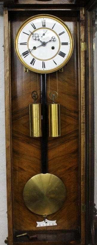

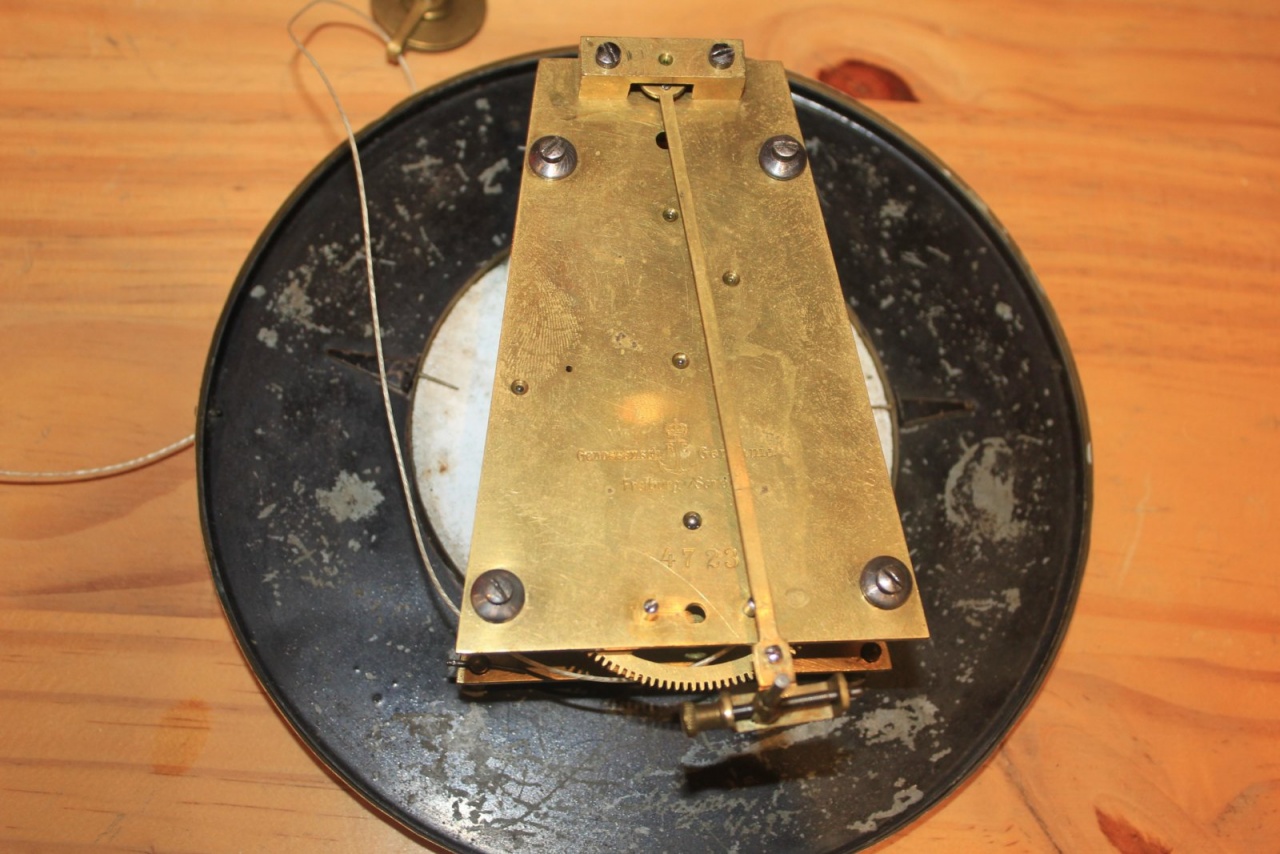

Вот это, 1876 г. http://forum.watch.ru/attachment.php...0&d=1551613443 из темы http://forum.watch.ru/showthread.php?t=477205 с механизмом № 117760 и с укороченным корпусом которого я себе морочу голову с ноября прошлого года, висит у меня сейчас на стенке. Пока ищем, чтоб груз кто-то отлил.
Если нужны дополнительные фото - спрашивайте!
Название: Жильный Беккер.20JPG.jpg
ID:	2502346   Нажмите на изображение для увеличения
Название: Жильный Беккер21.jpg
С уважением, А.Малышев

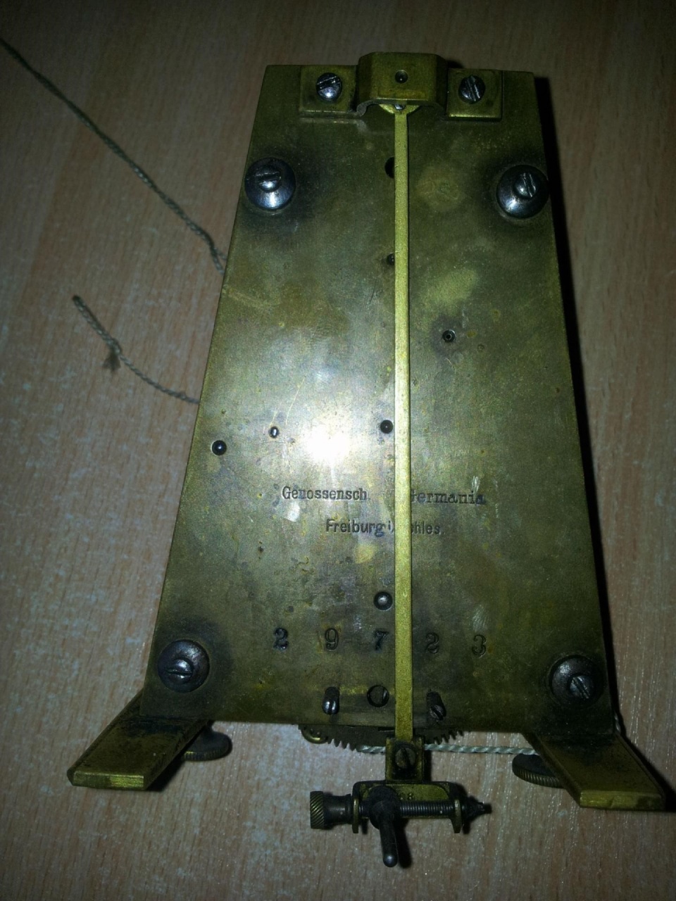

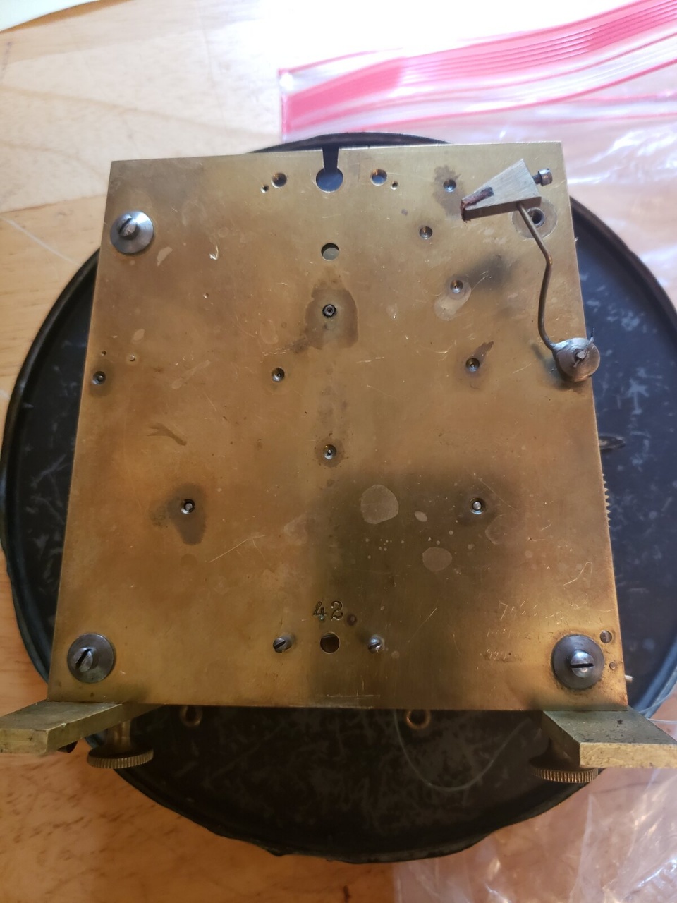

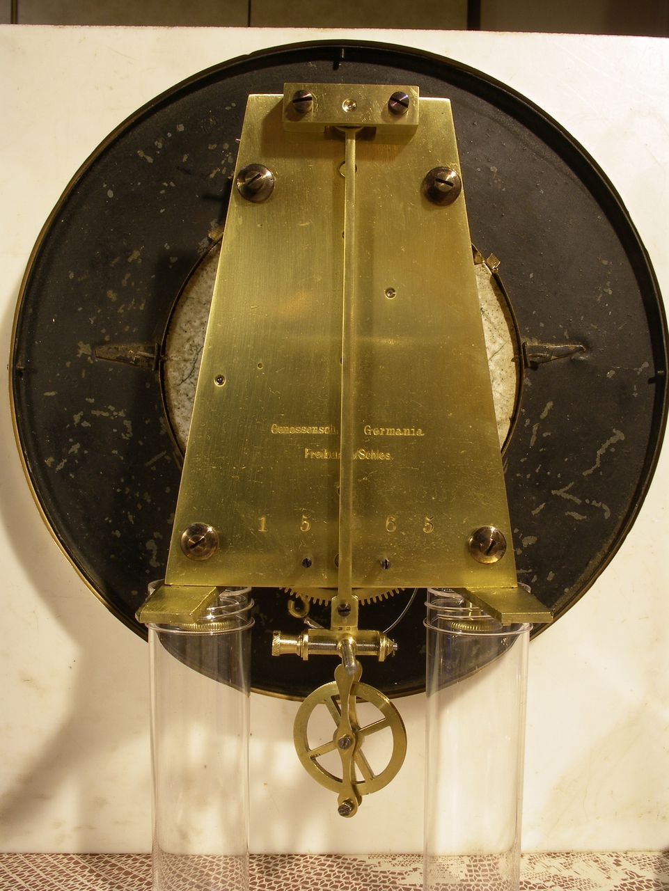

Здравствуйте, Татьяна.
С Международным Днём Женщин-часовщиков.
Свои "три копейки" в Вашу тему.

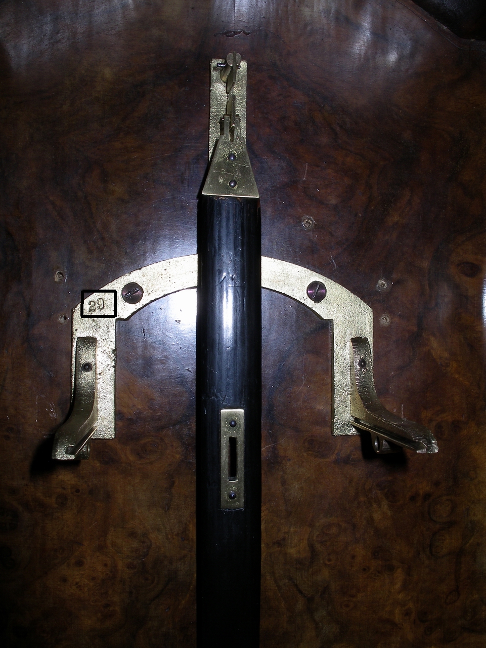

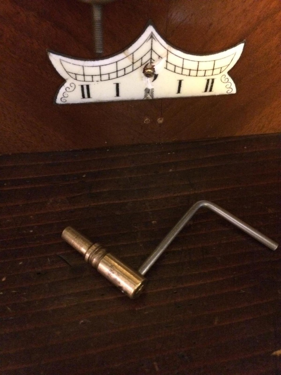

"5"- номер сборочного комплекта(пробит на всех шестерёнках).
"29"- номер на кронштейне и полке.
Genossenschaft по нашему товарищество (артель,кооператив).
За "якорь" с ними вроде как кто-то судился, да и основали товарищество люди оттуда. Помнится Олег это рассказал.
P.S. Про лишние отверстия прошу не злословить. Это отдельная история.

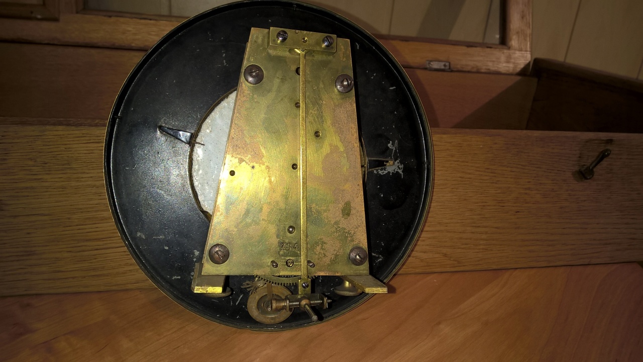

ID:	2507068   Нажмите на изображение для увеличения
ID:	2507069   Нажмите на изображение для увеличения
ID:	2507070   Нажмите на изображение для увеличения
ID:	2507071   Нажмите на изображение для увеличения
ID:	2507072   Нажмите на изображение для увеличения

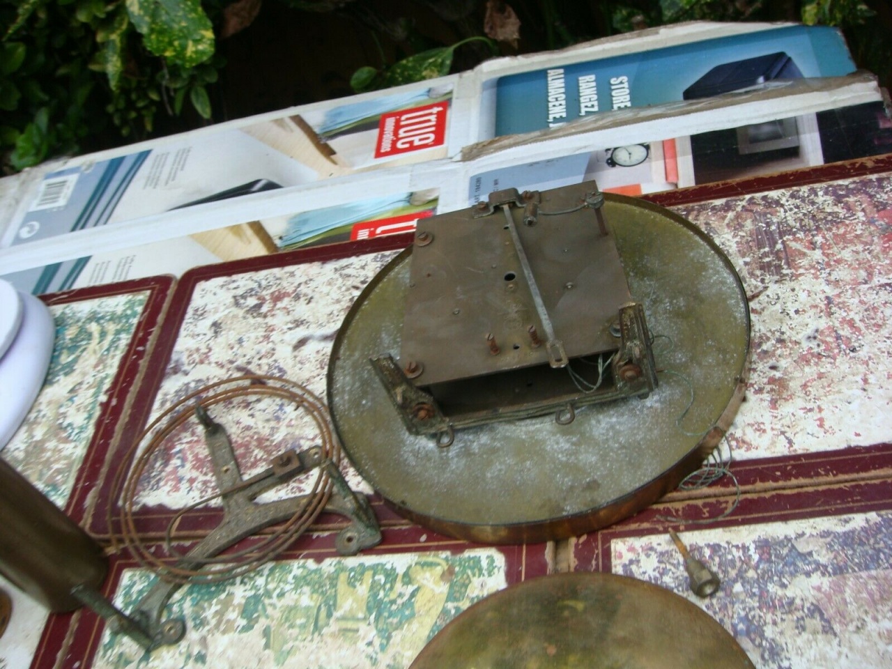

За всю свою исторю она выпускала только одну разновидность часов.
Жильники с секундной стрелкой сверху.
Был вариант с боем и без, но все с секундной стрелкой, без секундной стрелки Германии нет.

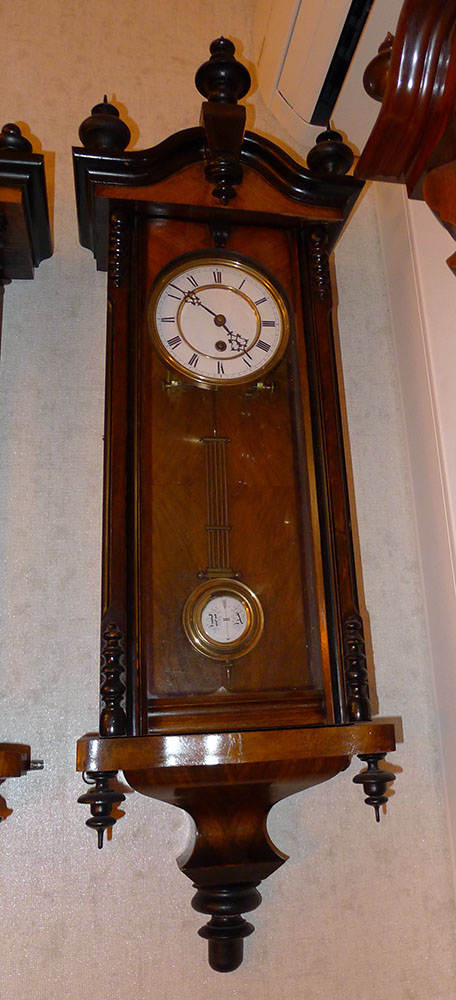

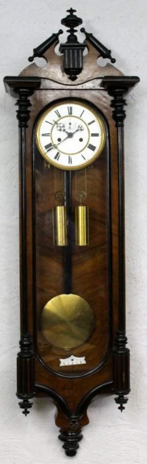

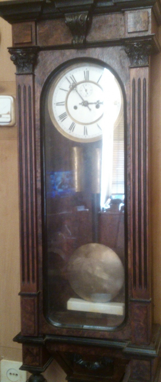

Сообщение от TatynaS Посмотреть сообщение
Не уверен. Думаю, среди моих Германий есть и пружинный молчун.
ID:	2533353   Нажмите на изображение для увеличения
ID:	2533354   Нажмите на изображение для увеличения
