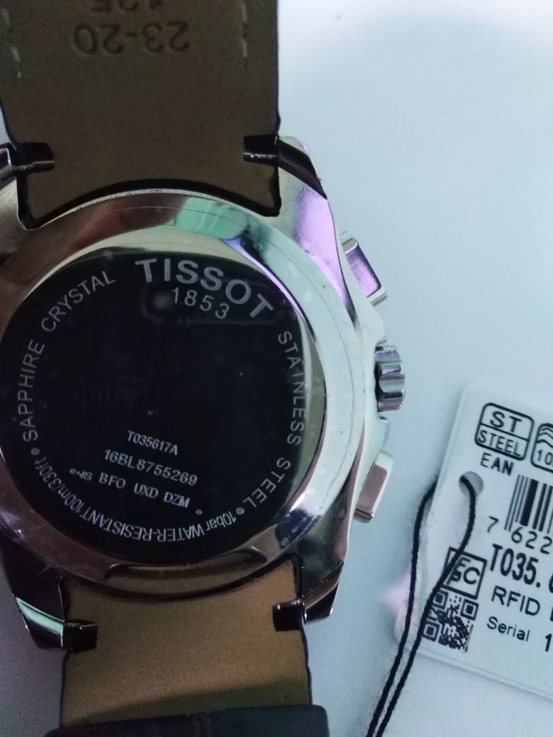

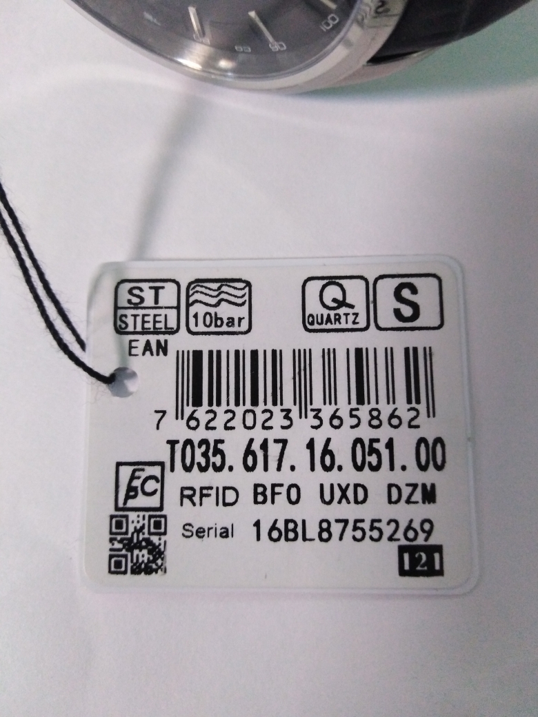

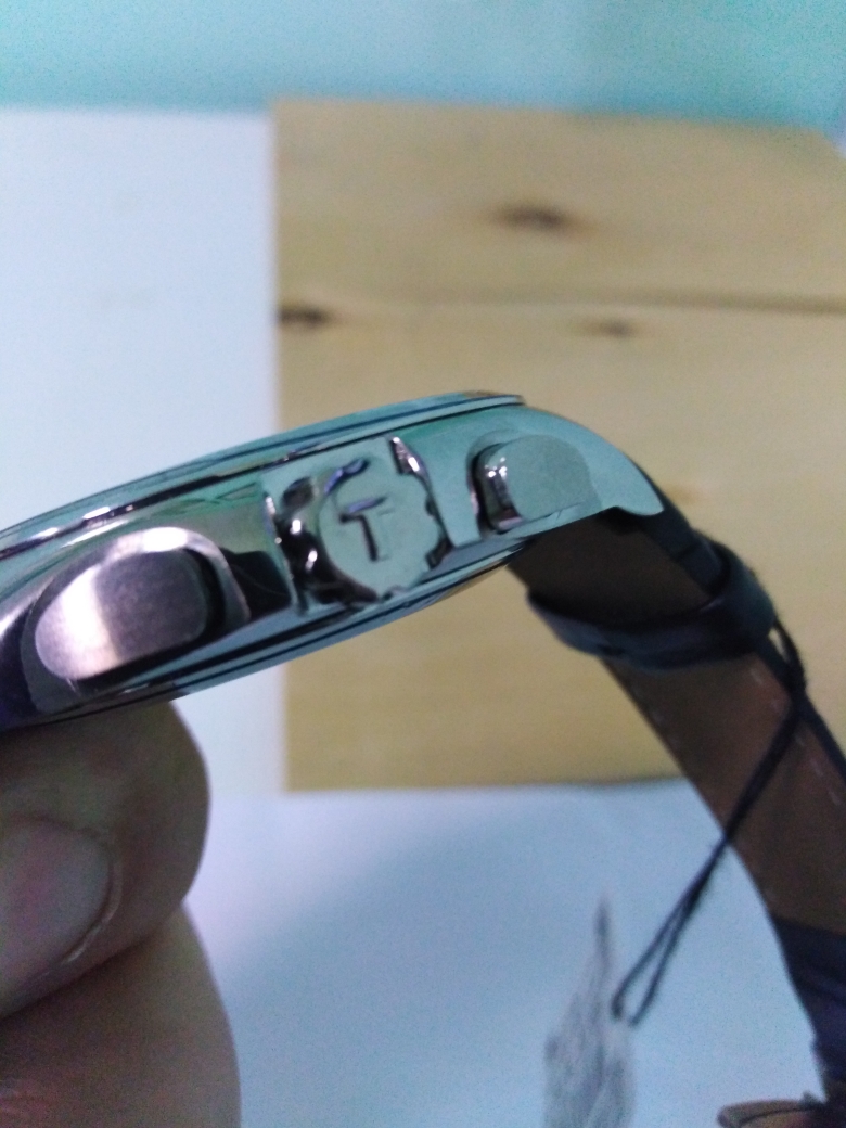

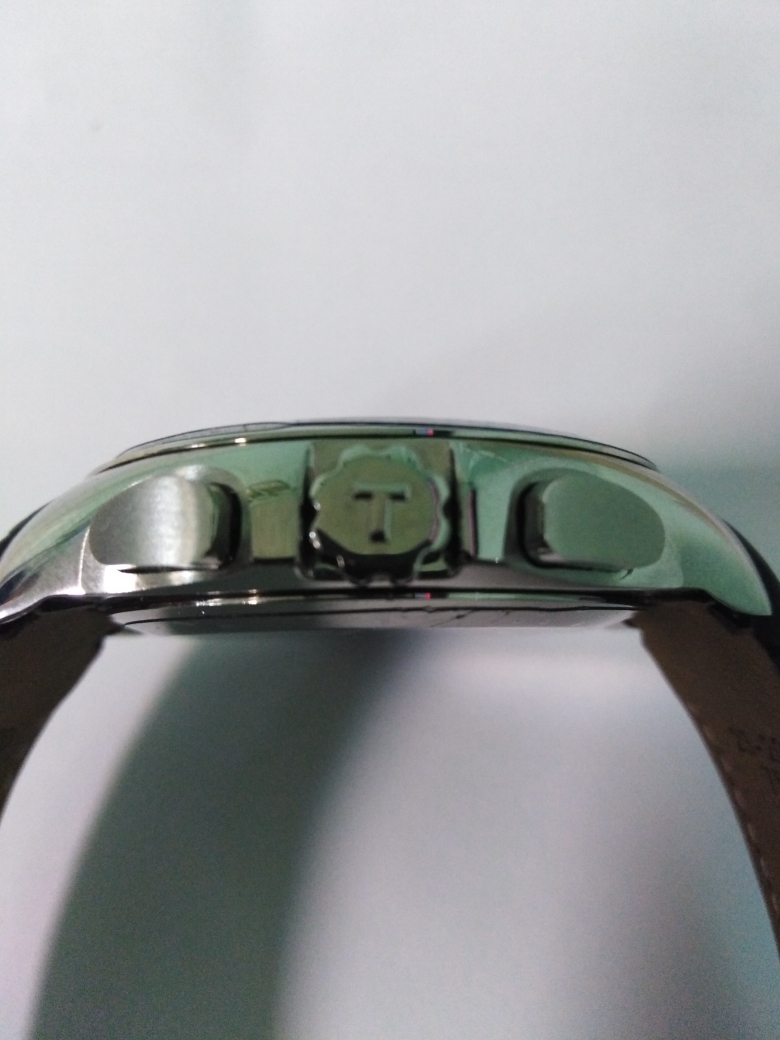

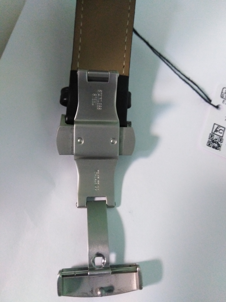

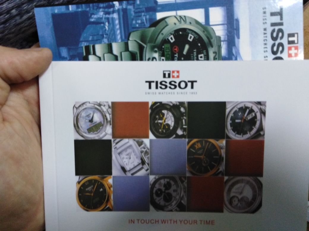

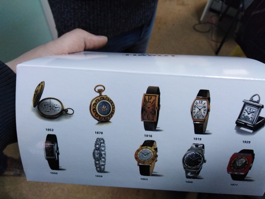

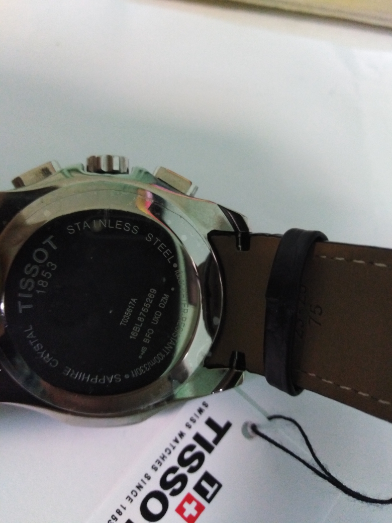

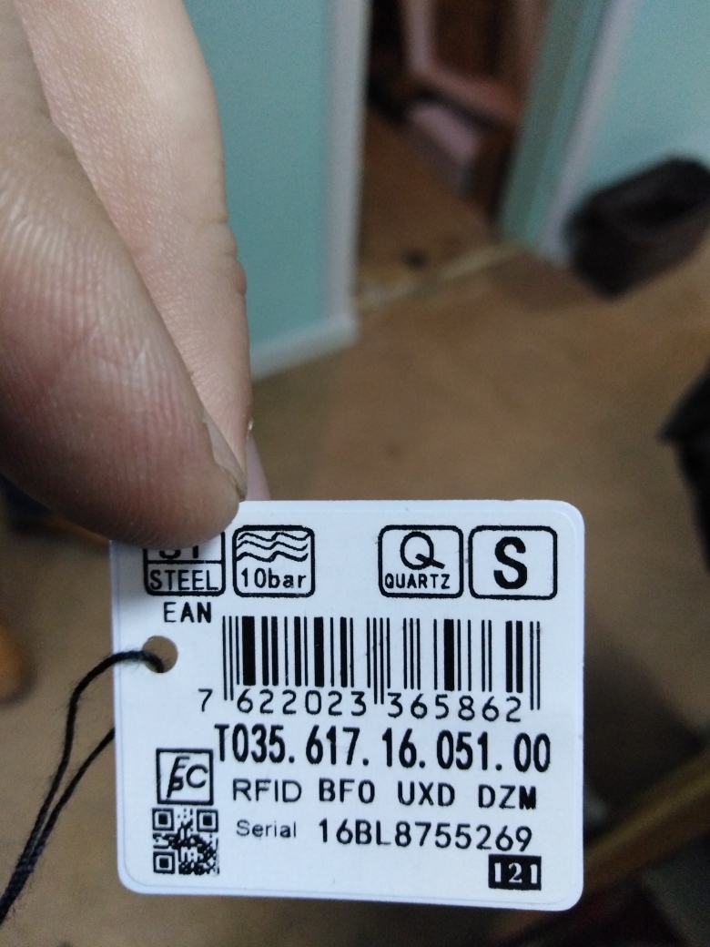

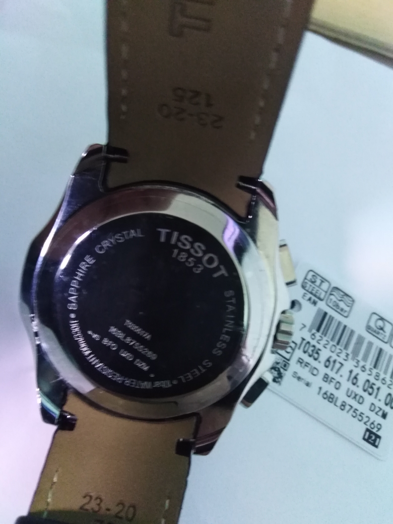

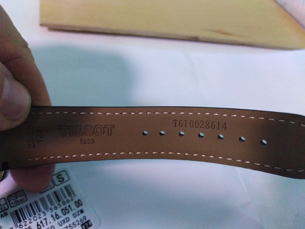

Решил приобрести часы с рук, марки TISSOT COUTURIER T035.617.16.051.00 Продавец сказал, что готов продать, так как ему они не нужны, модель давно на руках, не носил. Меня привлекает цена, на первый взгляд часы похожи, но есть несколько но....помогите советом! Буду весьма благодарен!
Что касается коробки, мне было сказано, что она есть, есть гарантия, но чеков от магазина нет, продавцу часы достались без чеков и он сам не знает, где часы приобретались!

Подделка
Инструкция должна быть 143, а на бирке 121 (от простых 3х стрелочников)
Дизайн бирки и шрифтов другой
Крышка криво стоит - на заводе так не делают (исключение, если крышка винтовая)
Серийные номера на крышке сделаны на одном и том же оборудовании, глубина гравировки и метод нанесения одинаковый, а должен отличаться
Продавец знает, что продает подделку

по надписи на задней крышке: должно быть три значения, например: 10bar/100m/330ft
на этих часах только два увидел
