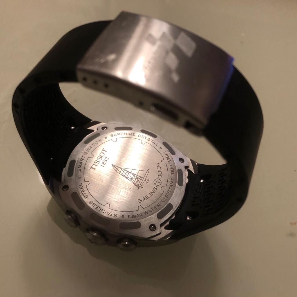

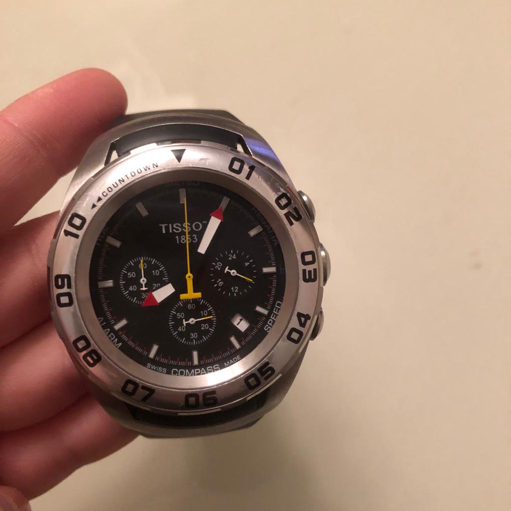

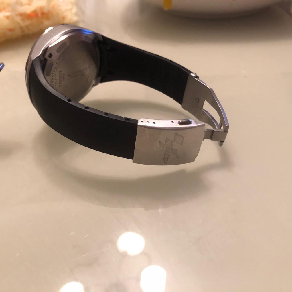

Подскажите пожалуйста, что за часы?

Дело в том, что конкретно такие часы не младости найти в интернете. На на официальном сайте Tissot, ни на сайтах крупных магазинов не удалось найти конкретно таких. Мне их отдали за долги и первым делом я попросила мастера из местного ремонта часов посмотреть что за механизм. Он сказал, что механизм оригинальный. Может это старая модель и поэтому их не могу найти?

Байки про отданные часы за долги лучше тут не рассказывать-засмеют (и правильно сделают). Как мастер утверждает, что механизм оригинальный, если он не знает модель?
На данный момент "меня терзают смутные сомнения" относительно часов. Во всяком случае, изображение на цифере явно не соответствует надписям на крышке.

Никаких сомнений - это лютый фейк на Miyota 0S20 (21, 22, 25). В оригинале они должны быть комбинированными с большим количеством функций и с тачскрином.

Боюсь, это подделка.
- Ремень от совершенно другой модели - T-Race Moto GP Chronograph.
- Признаки, собственно Тouch, не наблюдаются, как и признаки Smart Watch
- вместо прорезей по ободу задней крышки - их имитация.

Вот он, кстати, Ваш китайский залипон. Около 5 тыров.
