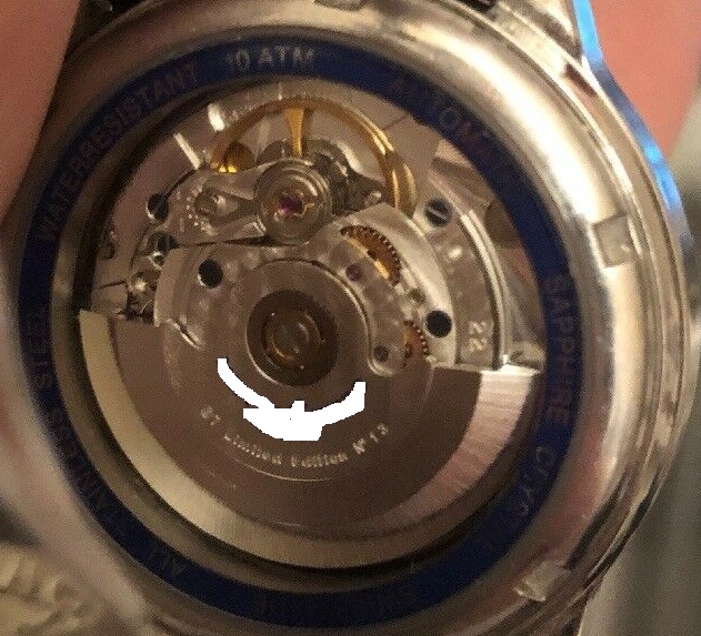

Помогите определить механизм в бюджетных швейцарских часах
По смыслу должна быть бюджетная Швейцария .
Часам предположительно лет 15.

ETA 2824-2

м.б. Valanvron VAL-24 (производится примерно с 2009 г.)
клеймо на платине у балансового колеса неплохо было бы увидеть.

А это не его из ST2130 от Sea-Gull делают?

ТСу больше понравился вариант с ЕТА )) но сейчас рассматривая фото, создаётся впечатление, что те участки моста, на которые ЕТА ставит клейма - вообще чисты. А значит Sea Gull...
ТС, сделайте более четкое фото участка платины над колесом баланса!

При том, что клеймо ета проглядывает, чего никакие валвароны делать не в праве. Только китайцы могут, однако... и сама ета))

Извините.Получив ответ не отслеживал ветку.
Доп фото не получить- часы не на руках.
Пока не рещил покупать их или нет.
Это довольно редкий специфический бренд - очень вряд ли он использовал что-то кроме швейцарии.
Да -простите забыл указать два момента
1)На обратной стороне трехстрелочник + окно даты
2)Это хронометр

а что за секреты что мы шифрами общаемся?
фото детальнее есть?
валанврон дэ-юро швейцарский, дэ-факто китайский. если это он. так что можно и "использовать только швейцарию".
Valanvron ставит свое клеймо VAL24

если хронометр, то это оправдывает вид спиц баланса
вопрос тогда, что делает хронометрированный 2824 в дешманском корпусе а-ля старый Атлантик?
