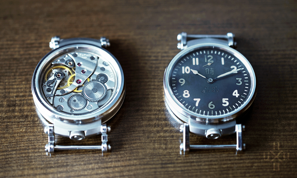

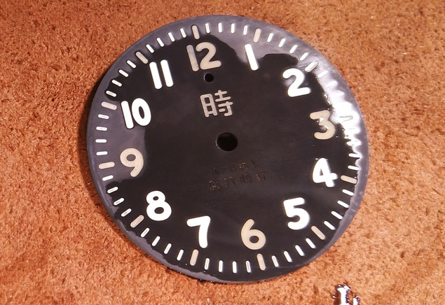

Посвященные японской идее. Seikosha. Хомаж.

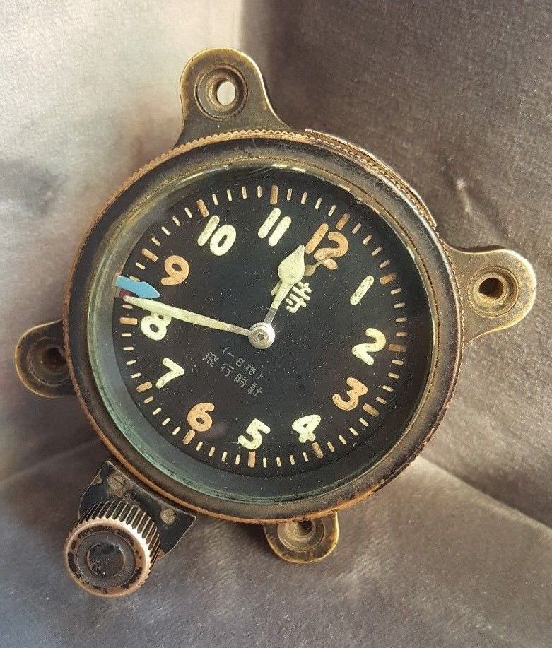

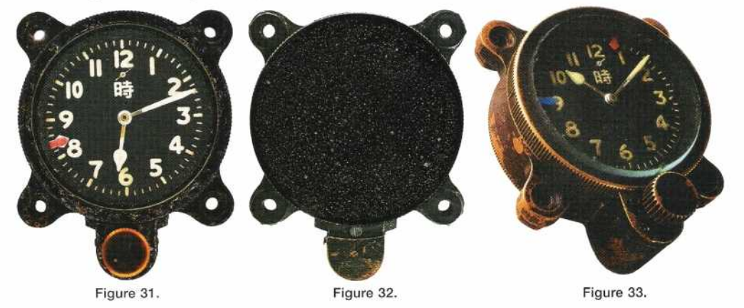

Приветствую всех.
По инициативе моего, думаю можно назвать, очень хорошего знакомого, появилась идея сделать хомаж.. или даже сделать альтернативную адаптацию Seikosha из времен второй мировой.
Часы интересные, красивые, но хотелось бы видеть что-то подобное на запястье. Пережив эпопею с И-16 и видя что получилось, понял, что реализовать, приближенно к реальному корпусу бортовых часов (с случае с Seikosha, часов для ношения на груди пилота), не совсем получается (это лишь мое субъективное мнение - не воспринимайте близко к сердцу).
Циферблат решено было оставить без изменений, а вот с корпусом необходимо подумать.
Кстати, корпус буду делать из бронзы, как мне видится.
Итого:
1. Корпус необходимо разработать
2. циферблат будет изготовлен почти без изменений (визуально) как у оригинала
3. мех., полагаю 3601
4. ремешок и пряжка по стилю
Фото Seikosha прикрепляю.

Тоже сугубо субъективно при диаметре механизма Молнии в 36 мм можно попытаться разработать корпус, похожий на искомый, в размерах 42-44 мм, что не так уж и много. Крепление к широкому ремню-напульснику винтами. ЗГ снизу. Из минусов, на мой взгляд, толщина, да и то не факт

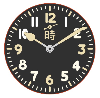

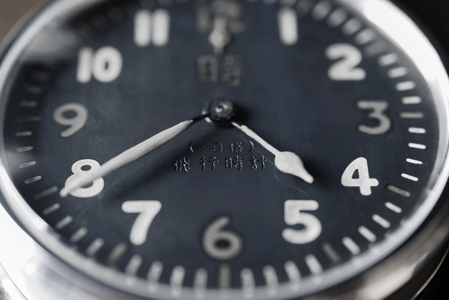

Пока что циферблат (не полный еще, иероглифы под стрелками не дорисовал).
Стрелки могут подойти от кировки, чуть допилить если.

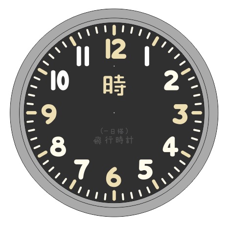

Черепашьим темпом движемся)
Вписал в диаметр корпуса и разобрались с малыми иероглифами (39 мм. окошко видимой области циферблата, 45 мм. внешний диаметр корпуса).

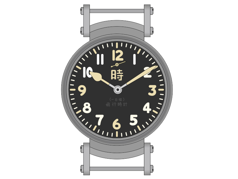

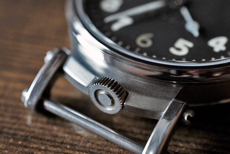

Продолжаю работу.
Вот такой будет корпус из нержавеющей стали.
Заводную головку (на 6 часов) планирую сделать из бронзы/латуни, как у оригинала, позаимствую и сам дизайн её.
