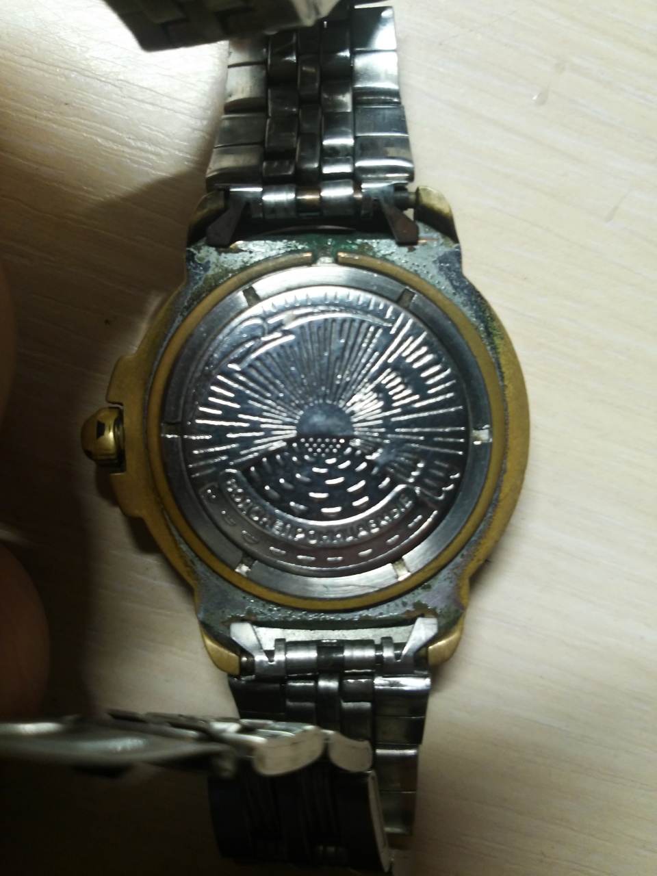

Восток "Престиж" или "Партнер" на 2414А или 2416Б механизме, если сделаете фото задней крышки, можно будет определить точно механизм. Если 2414А, то
    1. Календарь мгновенного действия.
    2. Высота (без учета высоты секундного и минутного трибов) – 4,14 мм.
    3. 17 рубиновых камней.
    4. Средний суточный ход: -20…+60 сек.
    5. Частота: 19800 полуколебаний/час
    6. Энергетическая автономность не менее 36 часов.
,а если 2416Б - то
  • Календарь мгновенного действия.
  • Автоподзавод с предохранительным устройством от перезаводки пружины.
  • Высота (без учета высоты секундного и минутного трибов) – 6,3 мм.
  • 31 рубиновый камень.
  • Средний суточный ход: -20…+60 сек.
  • Частота: 19800 полуколебаний/час.
  • Энергетическая автономность не менее 31 часа.

Вот фото задней крышки.
Подозреваю, что установлен механизм 2414А, т.к. автоподзавода нет в них.
А точной модели нет? Просматривал старые каталоги "Восток Престиж" и Восток Партнер" этих часов в каталоге не было... Возможно нужно определить год, когда они производились и смотреть старые каталоги?!

И "Престиж", кстати, тут не при чём. Как и "Партнёр". "Партнёр" - это более новое название серии, которое исользуется сегодня. А раньше это были "Century Time".

Середина двухтысячных или позже - шрифт календаря уже округлый, раньше был угловатый, как на советских Командирских.

Мне кажется, это 431050. На 12 странице этого файла, в коллекции Партнёр 2414

^Точно будет "Партнёр". На "Century Time" вроде по-русски не писали. Спасибо за каталог
