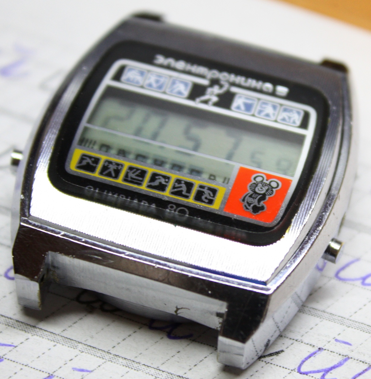

долго лежала. сегодня сделал. восстановил родной механизм, но жёлтый циферблат мне не понравился. взял механизм поновей 82, с дохлым кварцем и без подсветки. впаял светодиод и заменил кварц.

Мишка со стекломаски улетел во время Олимпиады?

нет, он решил остаться.

Только сейчас задумался: если там питание 3 В и светодиод чувствует себя как родной, то какая-же лампочка там горела до него? Они же вроде на 1,5 В все идут... Или не все?

обыкновенная длинненькая. мне кажется их выпускали под разное напряжение. я хочу касио циферблат разломать, посмотреть как там устроена ровная подсветка.

Тогда завидую) Сам давно надеюсь, что техночас чн-01 проапгрейдит и сделает светодиод, стальной корпус и водонепроницаемость хоть какую-то. Но там 1,5 В светодиоду не хватит. Насчет касио не знаю, но в чн-01 полупрозрачная подложка под экраном и отражатель возле лампы, светит неплохо

нет светодиодов на 1.5 в. есть схема которая повышает с 1.5 до 3. но её не воткнёшь.

Если вы про Casio с электролюминесцентной подсветкой, то там особо разбираться нечего.
А светодиодные у них не дают равномерной подсветки, за исключением последней моделиGMW-B5000, но не думаю, что вы решитесь часы за такую сумму разобрать.

касио DB-590 экран светится ровным светом, это единственное что работает. в циферблат уходят два контакта подсветки. по площади циферблат касио меньше и я пока решил его не ломать, но узнать как это устроено хочу.

Там электролюминесцентная подсветка. Про принцип её действия можете почитать в интернете, но суть - это целая подложка под дисплеем, на который подаётся напряжение. Такая подсветка очень прожорливая, прибавляет к толщине часов и, если не ошибаюсь, от воздействия солнечных лучей дисплей сильно теряет контрастность со временем, поэтому Casio от неё давно отказались.
