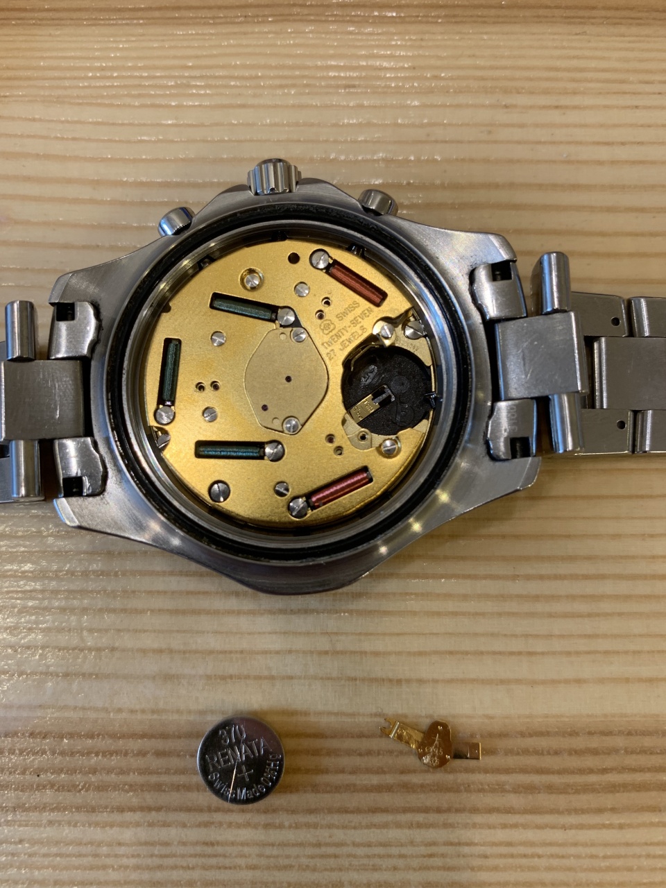

Как изготовить\купить пластину крепления батарейки для Tag Heuer Aquaracer
При замене батарейки удивился, что пластина не прижимает батерейку, потому как сломана.
Видите на фото справа снизу - золотистую пластинку, у которой нет одного ушка?
Это как раз она - из-за нее батарейка держится не плотно.
Где такое можно купить\изготовить?

Если для себя, то поступите проще. Чтобы батарейка не вываливалась из гнезда, положите на неё кусочек Rodico или поролона. Прижим не должен быть избыточным. Контакт обеспечивает боковая пружинка.
Поискать новую можно на cousinsuk.com, правда последнее время там бывают проблемы с оплатой.

Там и на одном винте будет держаться, а можно и прижимную с G10 поставить или стрелку прикрутить... Найти прижимной контакт не проблема, если принципиально

А почему лежит 370я батарея , туда , по моему , 394 ставитса.

Я тоже не заметил сразу. Батарея не та

Точно, спасибо за подсказку, поменяю на 394.
Поставил 370 и прижал пластиной, вроде ходят и точно.

Если Renata, 370 может к концу срока потечь, лучше поменять на то что надо
