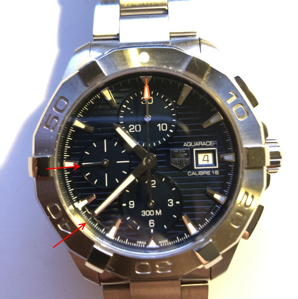

Добрый день!
Не так давно приобрел Tag Heuer CAY2112 и обратил внимание на один странный момент: минутная стрелка точно совпадает с риской, когда секундная на маленьком циферблате показывает 45 секунд, а не 60 (показано на фото).
Является ли это браком, или на то есть какая-то причина?

Impworks, это своими руками настраивается. остановите секундную стрелку на 60 и подведите минутную стрелку точно на деление.

Сообщение от Impworks Посмотреть сообщение
Если точно установили при настройке, то при нажатии кнопки запуска из 3-го положения люфтит минутная стрелка. К сожалению, есть такая "особенность" у TAG. Как брак вам точно никто не признает. Мягче нажимайте при запуске.
