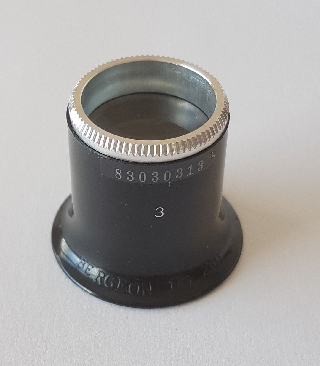

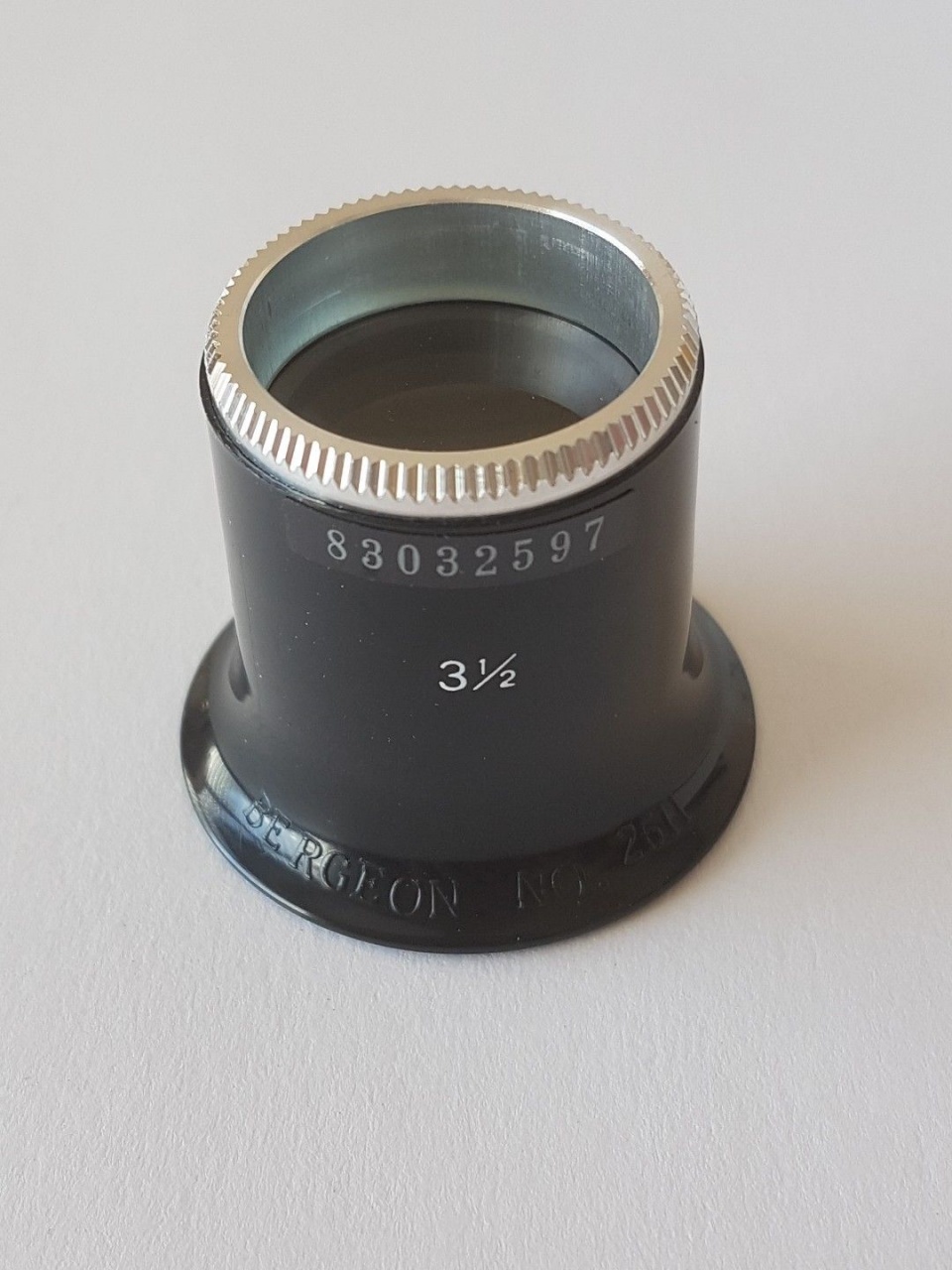

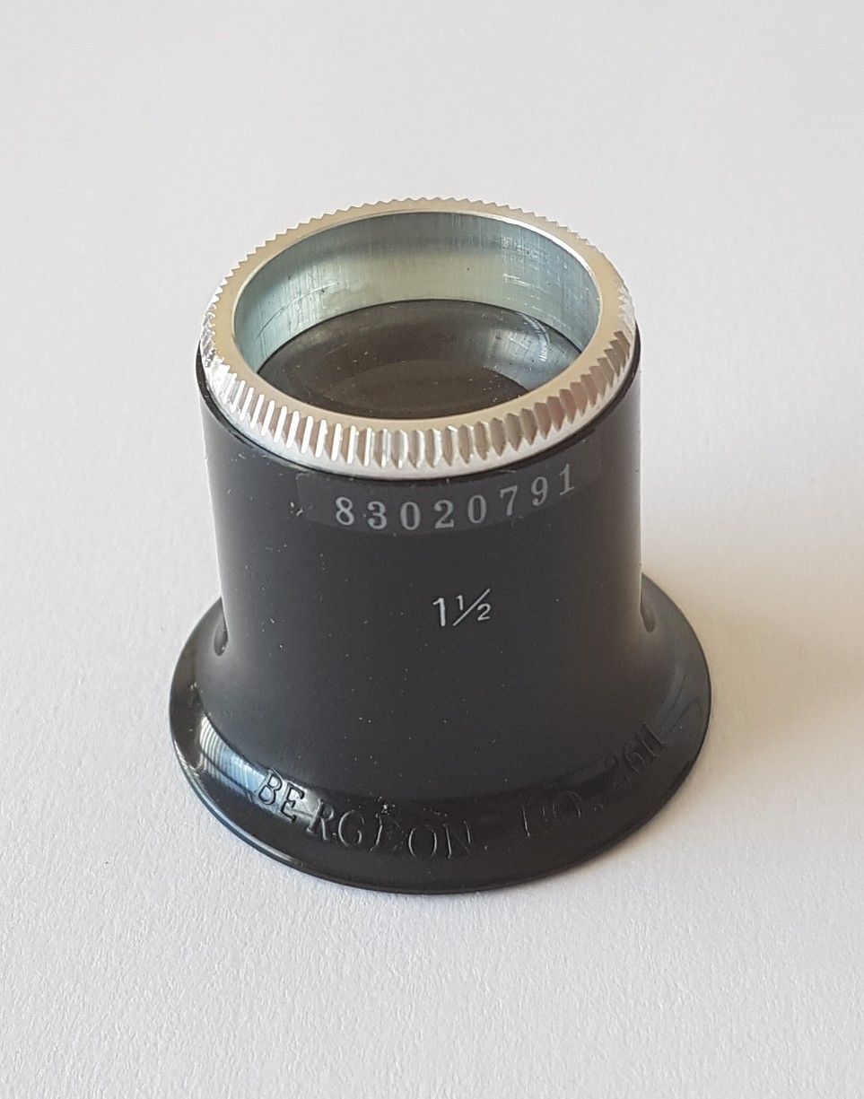

Какую лупу купить из этих трех?)
Посоветуйте пожалуйста какой кратности лупа будет более комфортная для меня а то я в этом полный профан) Ковыряюсь в фузейный часах если что) Появилась с возрастом проклятая дальнозоркость( имею в наличии советскую лупу с кратностью 2,8 но что бы ее сфокусировать надо очень сильно приближать голову к часам а это мне не очень удобно повторюсь в кратности я не разбираюсь мне надо из этих трех лупу для более комфортного расстояния а тут нашел эти три и недорого прошу отписаться с советами уважаемые форумчане и пользуясь случаем всех хочу поздравить с новым годом)))
ID:	2434400   Нажмите на изображение для увеличения
ID:	2434401   Нажмите на изображение для увеличения

Чем выше увеличение, тем ближе к часам должна быть лупа.
Я пользуюсь бергеоном двоечкой, если Вам мало кажется, то можете попробовать тройку.
Но для комфортной работы с часами, когда доступность для рук должна быть максимальной, на мой взгляд удобнее использовать бинокулярные стационарные лупы, на штативе. многие мастера работают с такими, хотя большинство предпочитает традиционную часовую лупу.
Есть у меня десятикратная лупа, так с ней совсем не комфортно, сильно торчит из глаза и близко к часам приходится линзу располагать.

Вам доверяю полностью! Бинокулярки со сменными линзами есть я или в основном и пользуюсь но есть моменты где без такой не удобно) а что означает - три одна вторая?) или брать обычную тройку?
в чем их разница?)
Стоп! я понял! Если мне не комфортна моя 2,8 - слишком близко значит надо брать единичку) но что значит дополнение одна вторая?)
Старый 01.01.2019, 13:08
Аватар для Police Cop
Police Cop Police Cop вне форума
Регистрация: 24.03.2018
Адрес: Raccoon City
Сообщений: 1,802
Сказал(а) спасибо: 10,582
Поблагодарили 15,113 раз(а) в 1,838 сообщениях
Сообщение от 0xotn1k Посмотреть сообщение
Это значит увеличение в полтора раза. Если просто 1 то это не увеличение было б

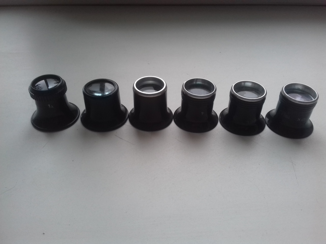

Сообщение от Vladimir Landau Посмотреть сообщение
Владимир, обычно это правильно, но так совсем не всегда.
Я вот пользуюсь российской лупой с 9 кратным увеличением производства АООТ "Загорский оптико-механический завод", у которой стороны не симметричны - удобнейшая штука. Кстати, у ней диаметр аж 40 мм. А то обычно думают, что чем больше увеличение, тем меньше диаметр.

Кратность 1 означает, что «лупа» увеличивает в 1 раз, то есть не увеличивает вовсе, это уже не лупа, а например, защитное приспособление.
Вот пояснение к кратности луп.
Бергеон выпускает такой ряд по кратностям
Кратность 3 ½ означает 3,5, но там похоже не кратность стоит.
Есть путаница в обозначениях, которыми маркируются лупы.
Например если на лупе стоит 2 и 1/2, а не 2,5Х, то это может означать фокусное расстояние, и увеличение у такой лупы будет 4Х
Владимир, эта таблица хороша, если лупа классическая двояковыпуклая и симметричная. ИМХО. А не все лупы такие.
P.S. Впрочем, я не спец в оптике и пользуюсь "неправильной" лупой.

Но путаницу с номерами и кратностью луп нужно учитывать, чтобы не ошибиться в выборе.
Вот что удалось нарыть по соответствию номеров луп их увеличению.
Номер 1 соответствует увеличению 10Х
Номер 1 1/2 соответствует увеличению 6,5Х
Номер 2 соответствует увеличению 5Х
Номер 2 1/2 соответствует увеличению 4Х
Номер 3 1/2 соответствует увеличению 3Х
Я пользуюсь двоечкой от Бергеона, соответственно моя лупа пятикратная.
