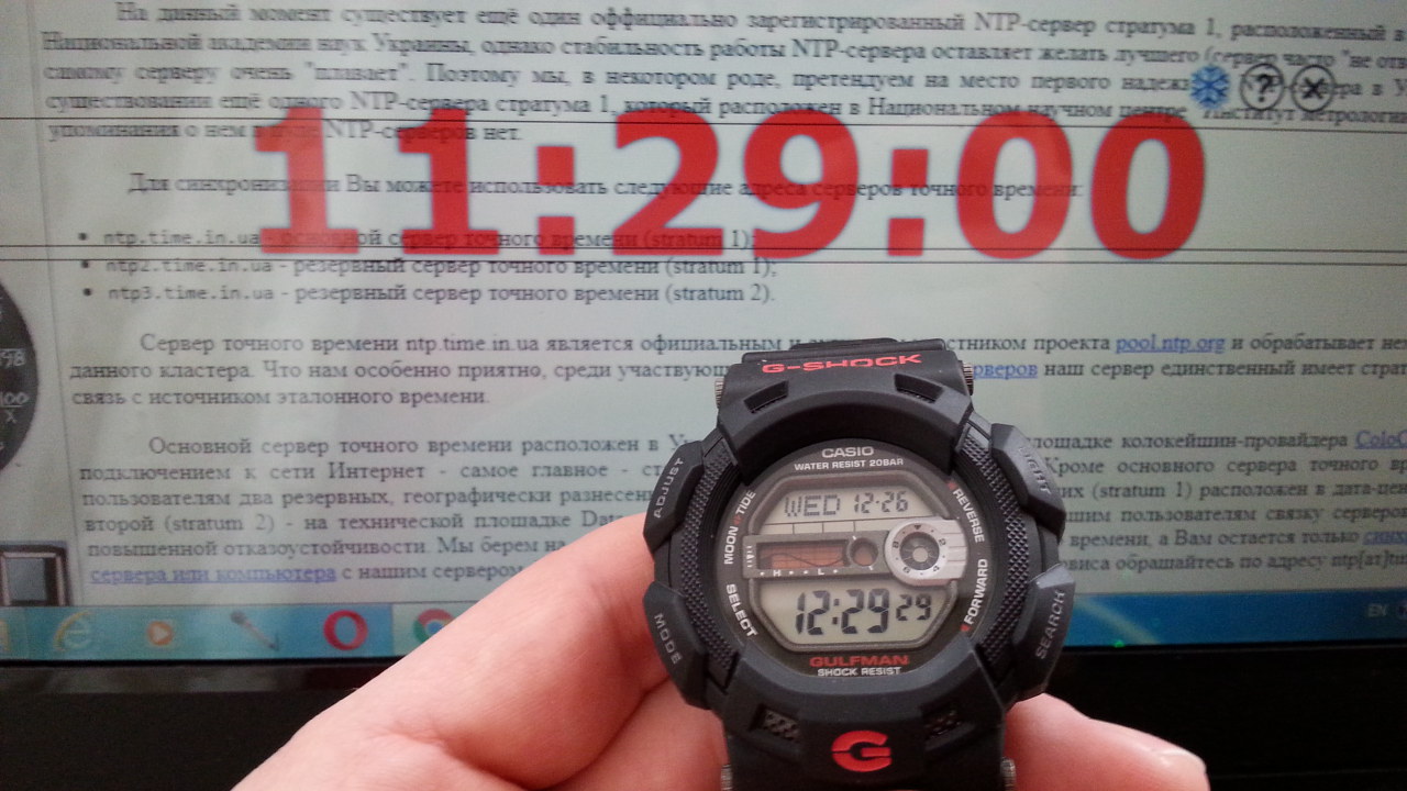

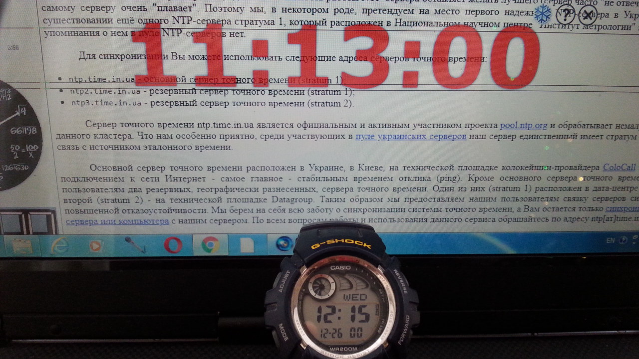

G shock 2900 убежал на две минуты. Часы НЕ новые им около 6 лет
G shock 9100 Gulfman Убежал на 29 секунд, часы новые

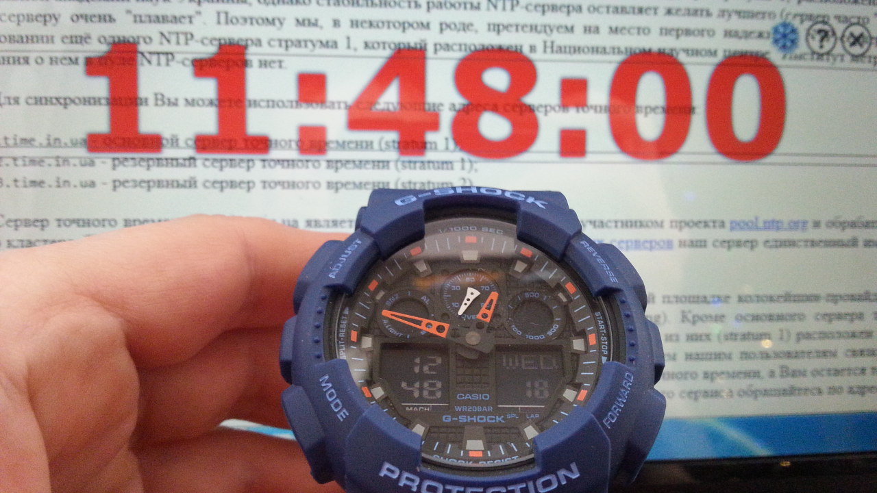

GA100 Убежали всего на 18 секунд за пол года! Не плохо. Часики новые

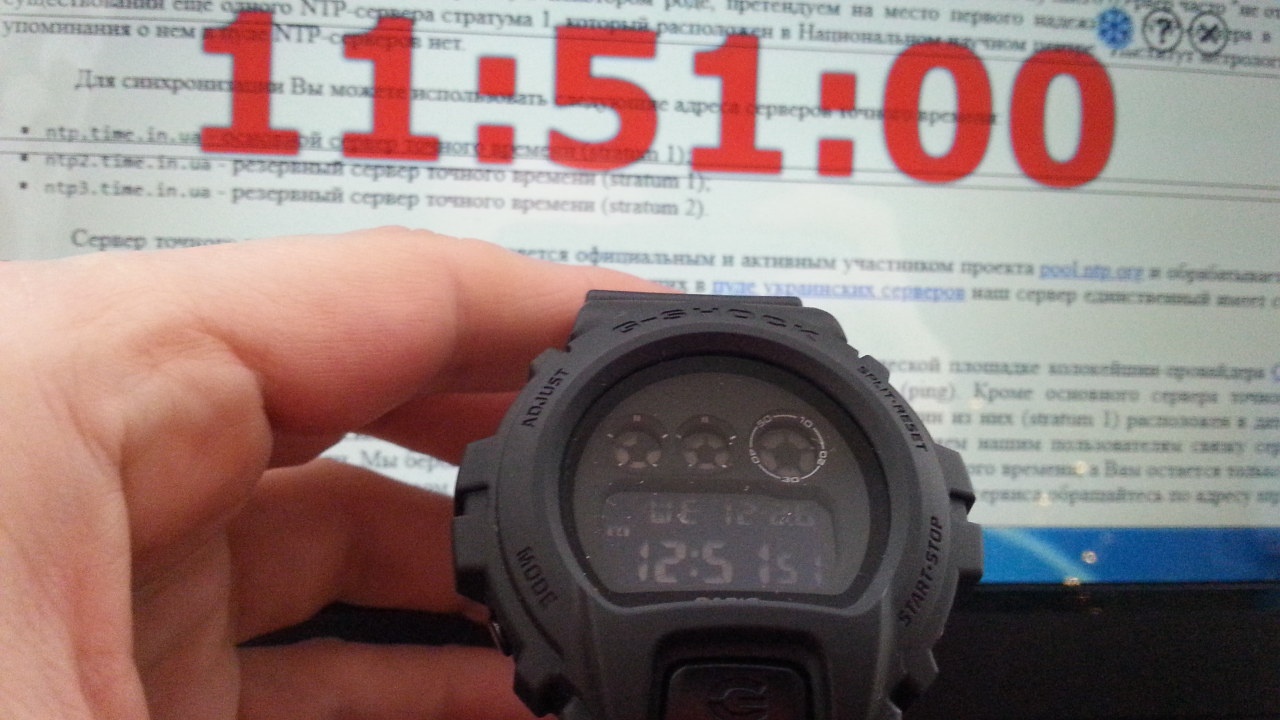

G shock 6900 убежали вперед на 59 секунд. Часики новые

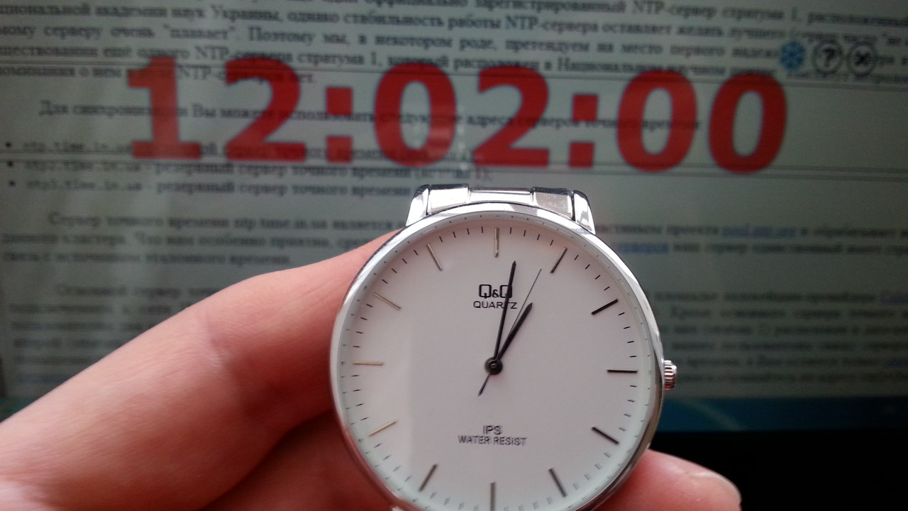

Дешевые QQ убежали вперед всего на 4 секунды!!!! Офигеть!!!

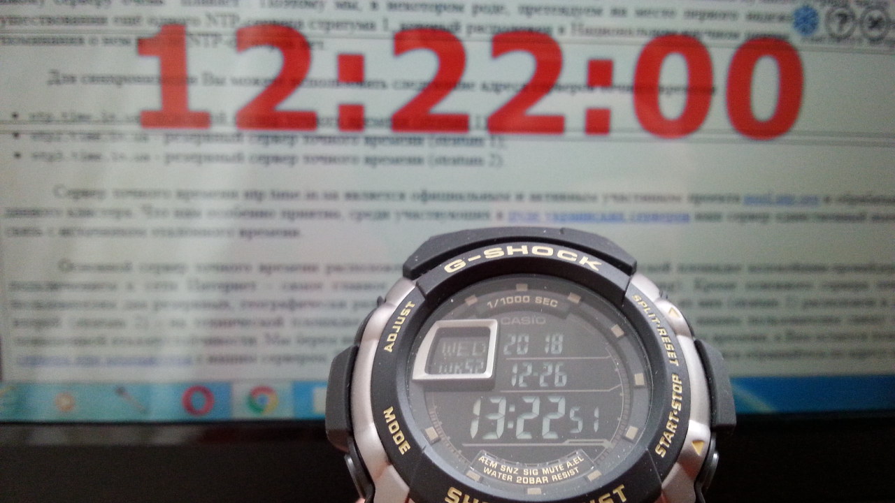

Casio G 7710 Убежали вперед на 51 секунду

Вечного ничего нет, но сравнивать надо с тем, какая точность была у часов с новья. А так все, кроме Иллюминатора укладываются в паспортные 15-30 сек. в месяц, как вижу.

Так Q&Q - это же ситизеновское бюджетное подразделение вроде...
К сожалению, это не значит, что если купить второй подобный сет, то показания будут приблизительно такими же, скорее наоборот.) (Ну это наверное и так все знают, чего "капитанить")
Совершенно верно, и внутри калибр, естественно, miyota от ситизен.
Кстати, во многих недорогих Касио используются миетовские калибры.
Да миету, вообще, много кто использует, китайцы очень часто ставят в нормальные модели.
