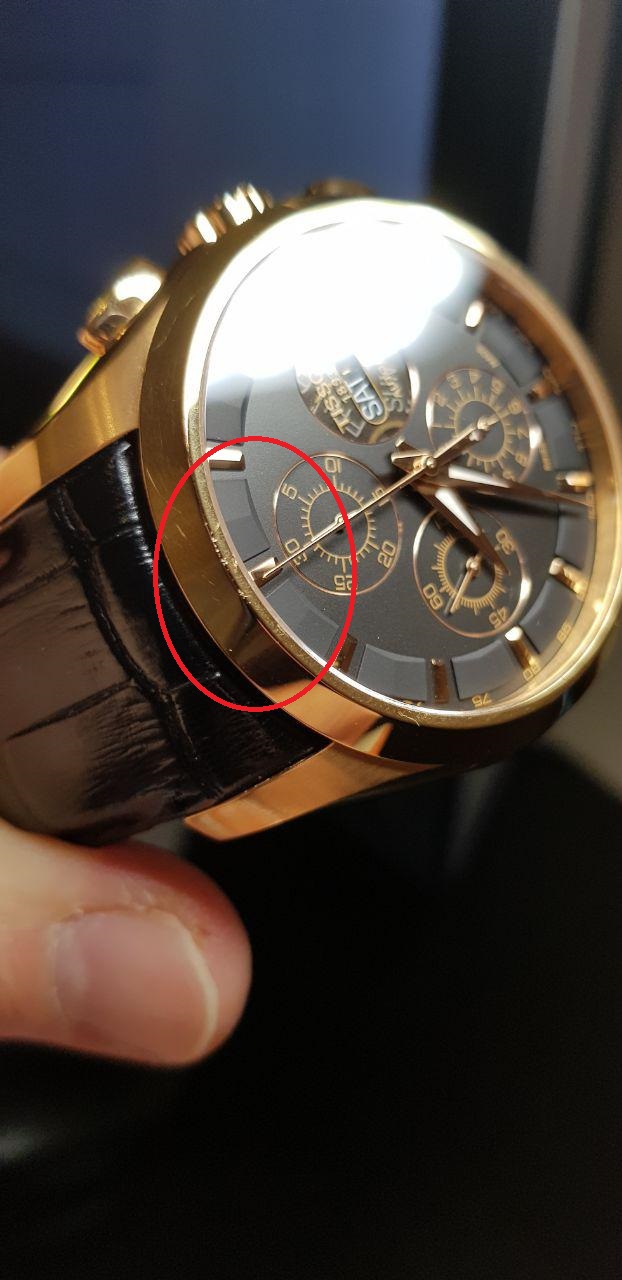

Есть часы tissot с позолоченым PVD покрытием ( если не ошибаюсь, но вроде прав )
Можно ли такое покрытие полировать впринципе и в частности убрать достаточно приличные царапины ( см. фото )с учетом того, что покрытие позолоченное.

Даже при очень аккуратной полировке салфетками типа Cape Cod есть риск сделать заметную проплешину до стали. И, кстати, это не позолота, а покрытие нитридом титана.

если cape cod, то даже если не будет проплешины, то будет потускнение/помутнение поверхности. какая-то химия реагирует. я проходил на одних из своих часов с покрытием.
место с царапинами на фото - это самое ударное место. полировки (даже если получится) хватит ненадолго.

Может измениться цвет покрытия, даже потемнеть . Не рекомендуется полировать.

Печально что вариантов нет
