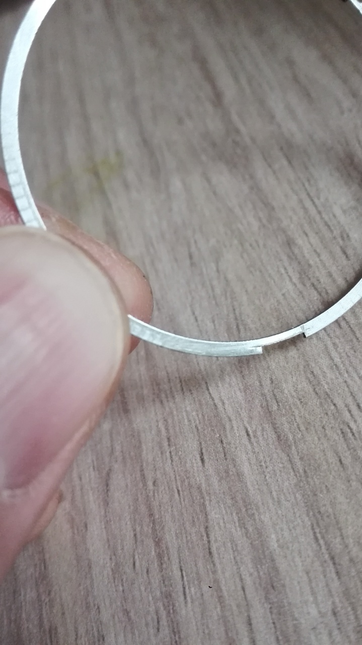

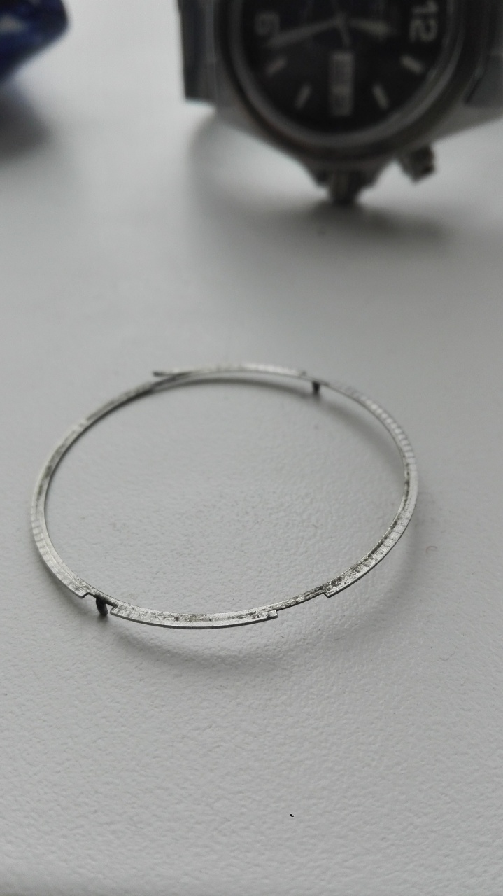

Пружина трещетки безеля для Ориент Мако?
Подскажите, где найти доступную пружину трещотки безеля для Ориент Мако?
Или замену?
Обламался один усик. И нигде не могу найти.
Только для Сейко SKX
Но, подойдёт ли размер?

Сообщение от sholopai Посмотреть сообщение
Обламался один усик
Можно ещё один вытянуть.

Сообщение от Seiko 910068 Посмотреть сообщение
Не получится...Нажмите на изображение для увеличения
------- ДОБАВЛЕНО ЧЕРЕЗ 22 МИН --------
По идее я видел на форуме, что люди ставят безеля от SKX.
Логично предположить, что подойдёт и пружина. Или я ошибаюсь?
Не получится
У меня всё получится.
Я конечно, рад за вас, но, как это мне поможет?
Там единственный вариант, это пилить пополам, но, чем, я пока, не представляю...
Резануть ооочень хорошими ножницами по металлу. В тисках. С оптикой на морде. Миллиметра три четыре. Этого хвостика хватит чтобы щёлкало с двух сторон. И очень аккуратно.
В тисках нужно зажимать ножницы. Это я так, на всякий случай. Если будут сомнения.
Но можно зажать и кольцо, тогда зубилом по губке прорубить усик.

Тут два момента..
1 оставить, как есть. И одним, щелкает..
2 попробовать... но, есть риск уничтожить, то, что имеем...
Это место на кольце тихонько зажигалкой подогреть, а сжимать ручки ножниц не руками, а, например, струбциной. По чуть-чуть.
