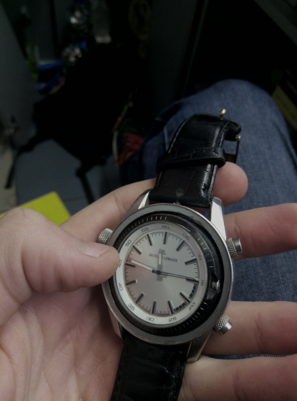

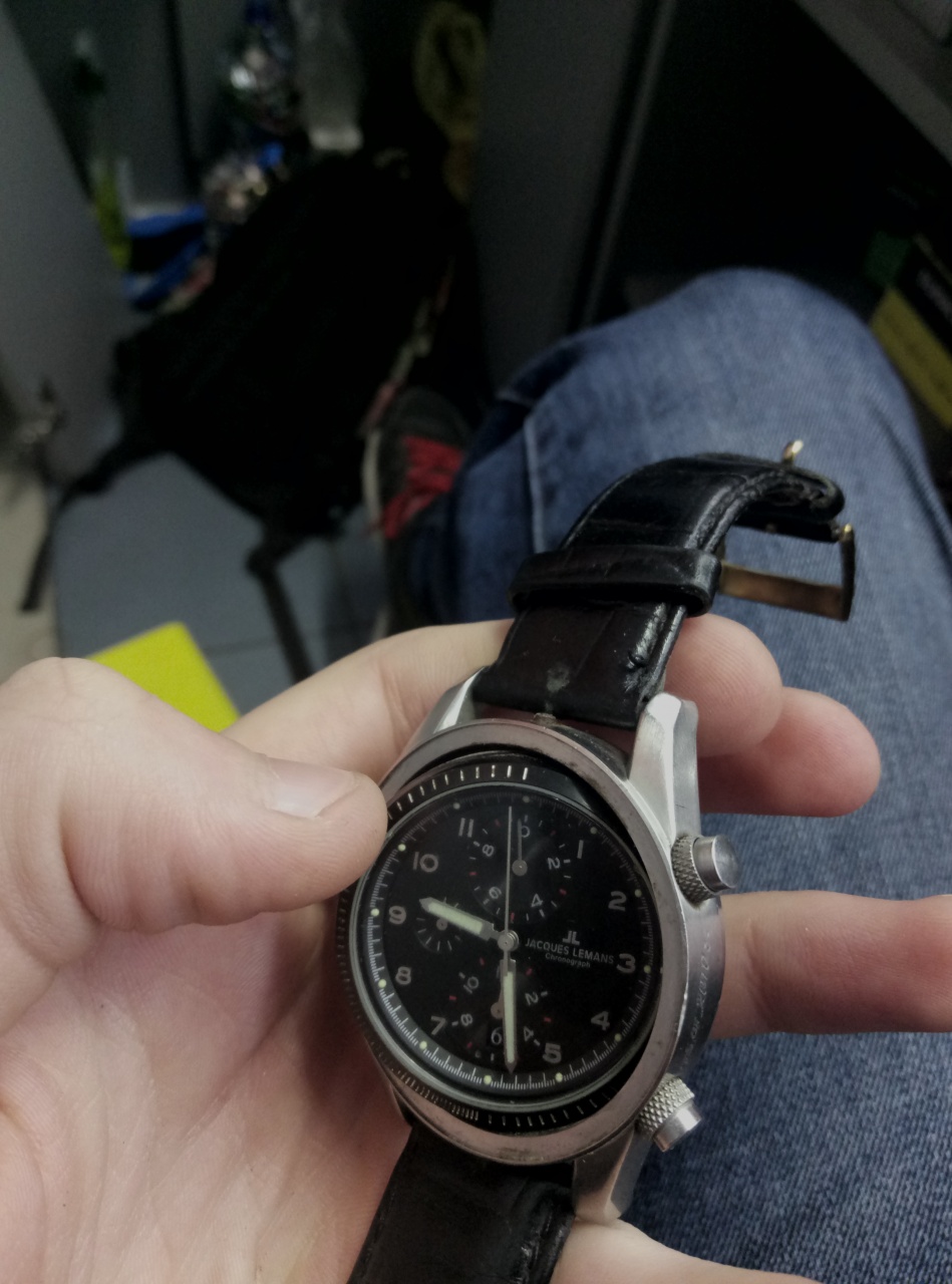

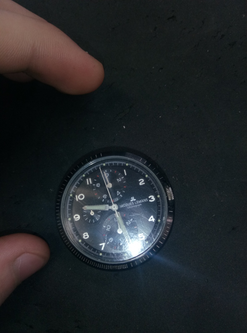

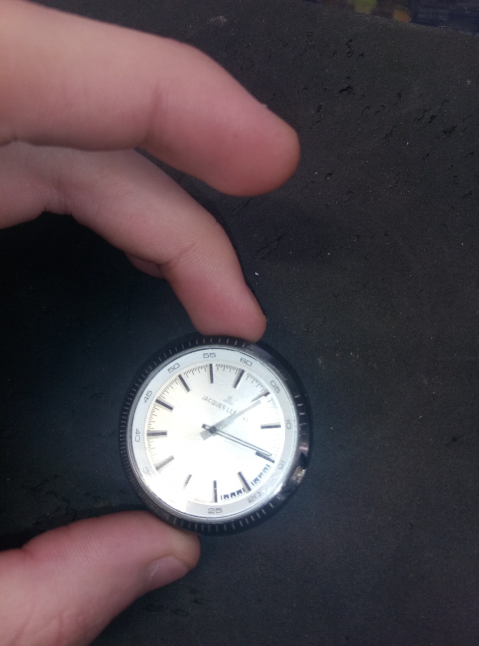

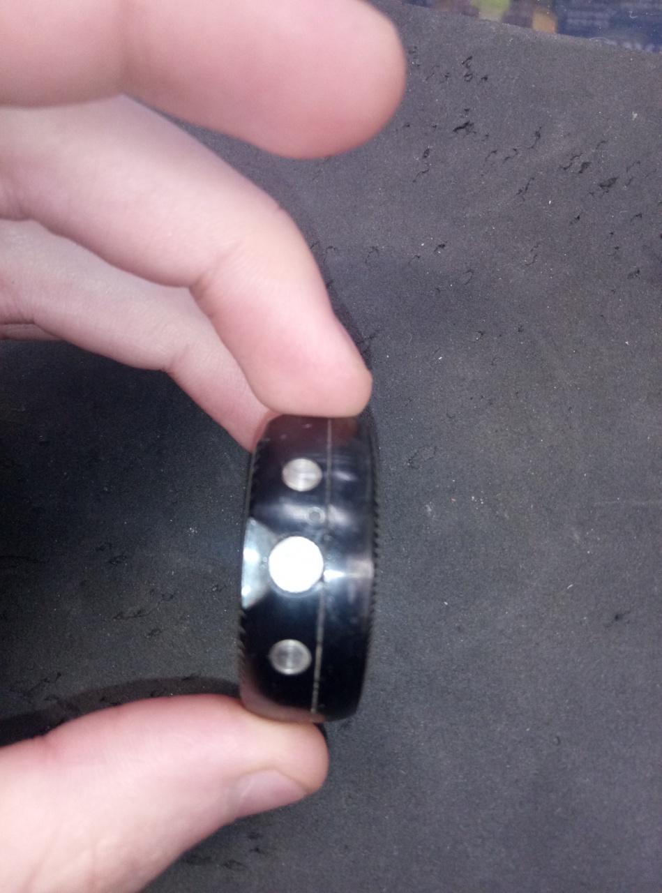

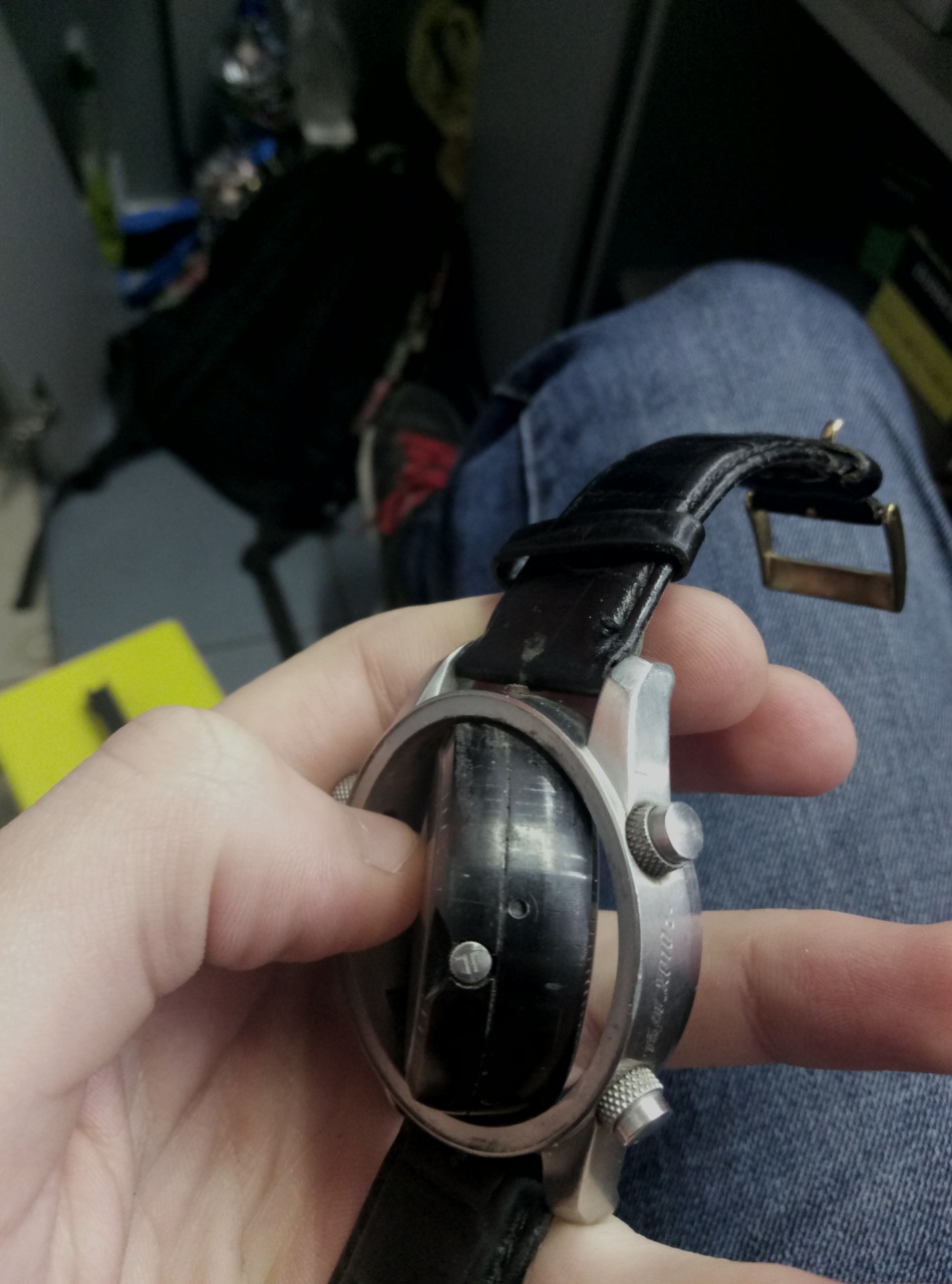

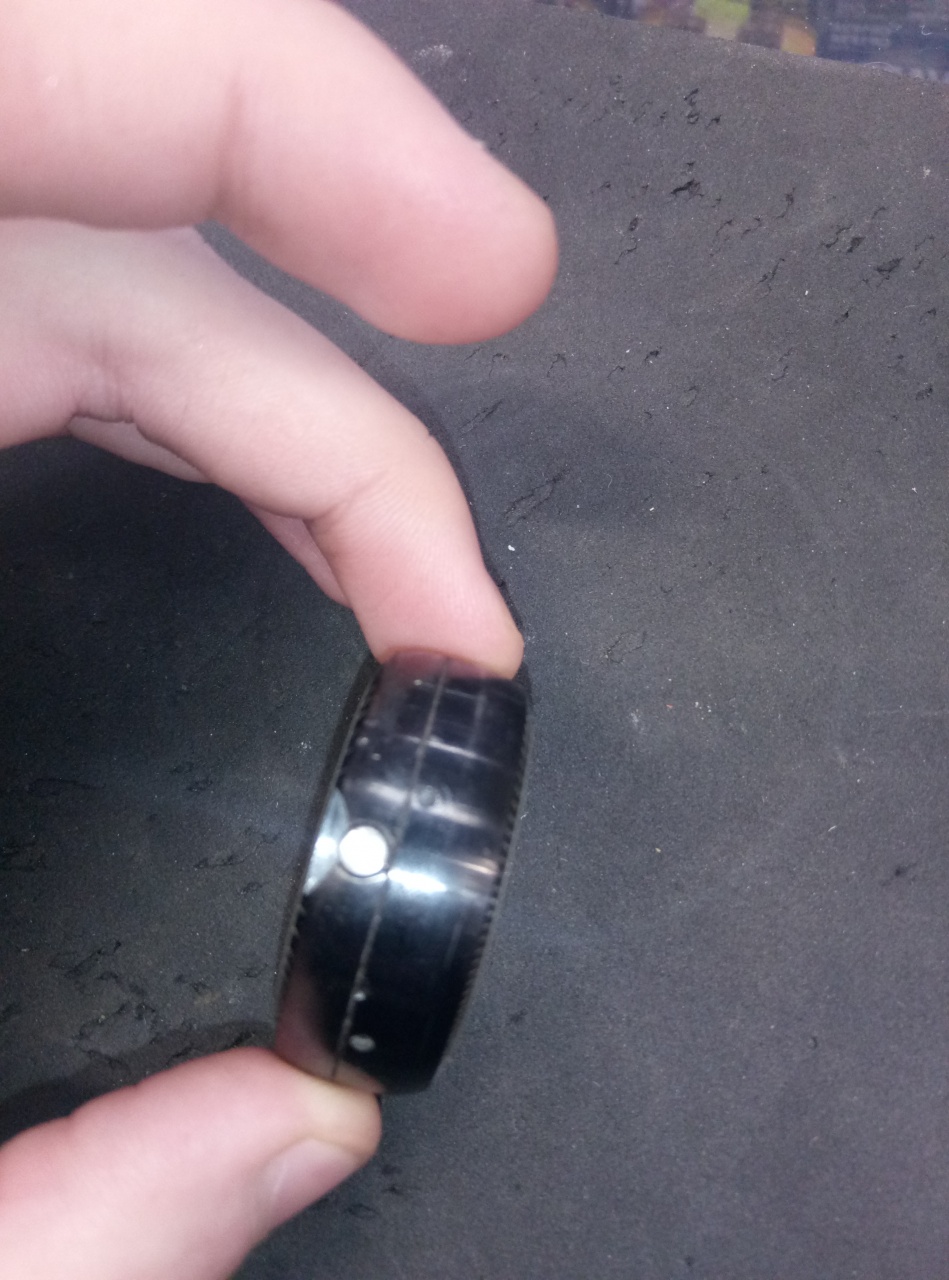

Доброго времени суток, принесли такие вот часики на замену батарейки, впервые встречаю такие, случайно ни у кого не было опыта обращения с подобными? Я если честно в замешательстве, заранее спасибо.

Нуу , не надо тут опыта ! Ясно , что вскрывать по центральному разьему.

Вскрывать по центру, внутри два независимых механизма. Менять лучше сразу обе батарейки, чтобы лишний раз не ковырять часы.
