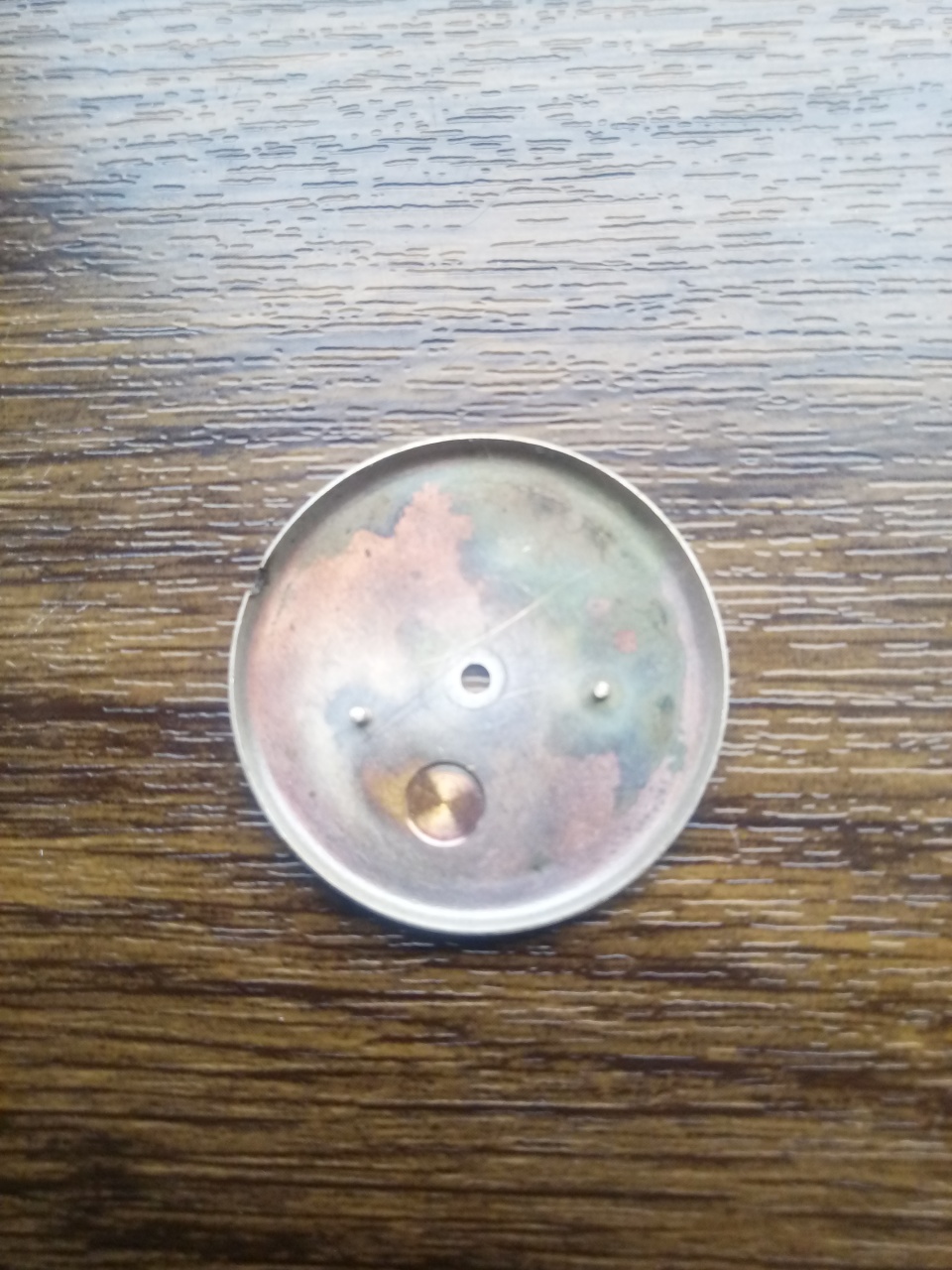

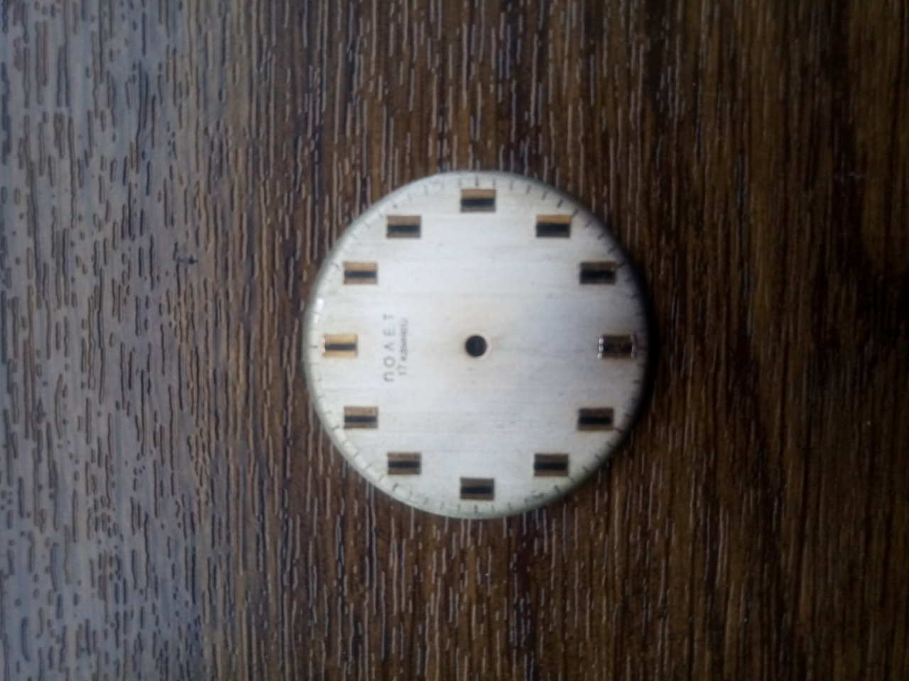

Разбирал часы "Полет" и когда снял цифер заметил что с обратной стороны нет пробитых отверстий для фиксации индексов.
Вопросы:
Как фиксируются индексы на этом цифере?
Какие способы фиксации индексов вы знаете? (кроме фиксации с помощью ножек в индексах)

Скорее всего тут это просто одна цельная точёная деталь.

Может все таки штамп такой.

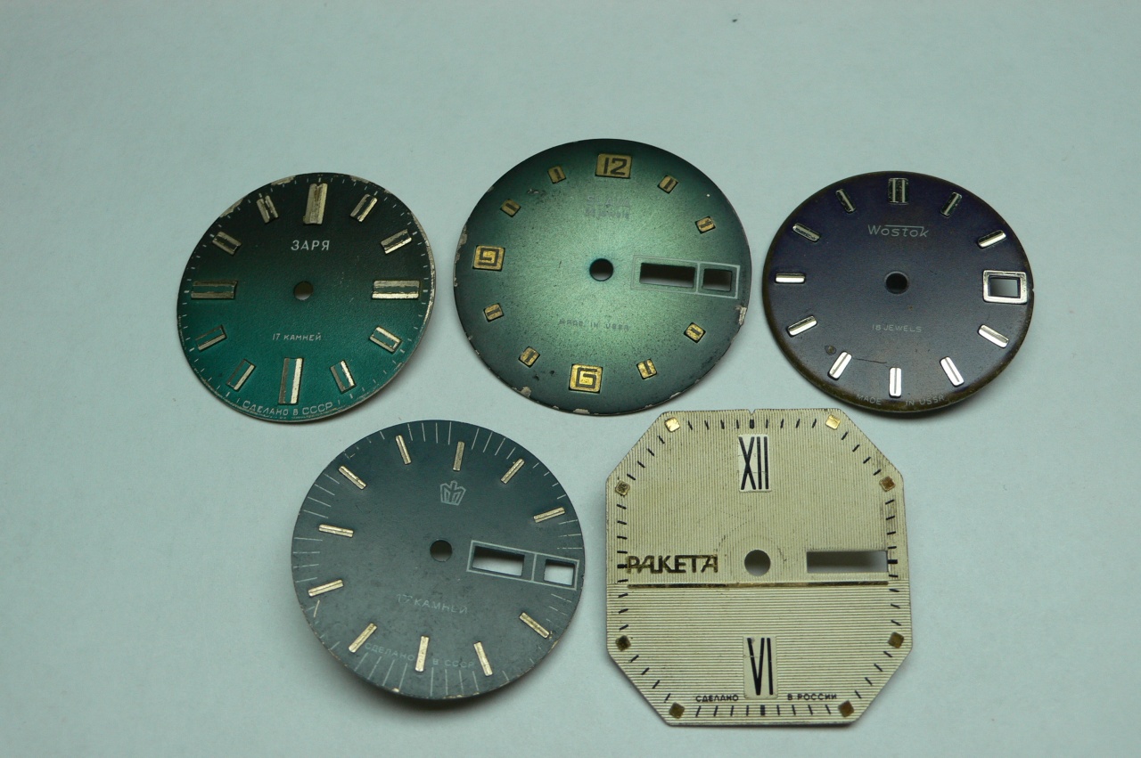

конечно штамп
практически все не сложные циферы от дорогих часов выглядят так

Я,помнится,приклеивал отвалившиеся метки на дешёвеньком женском кварце.В качестве клея у меня был лак цапон.Ничего,до сих пор держатся.Может,и на Полёте приклеены?

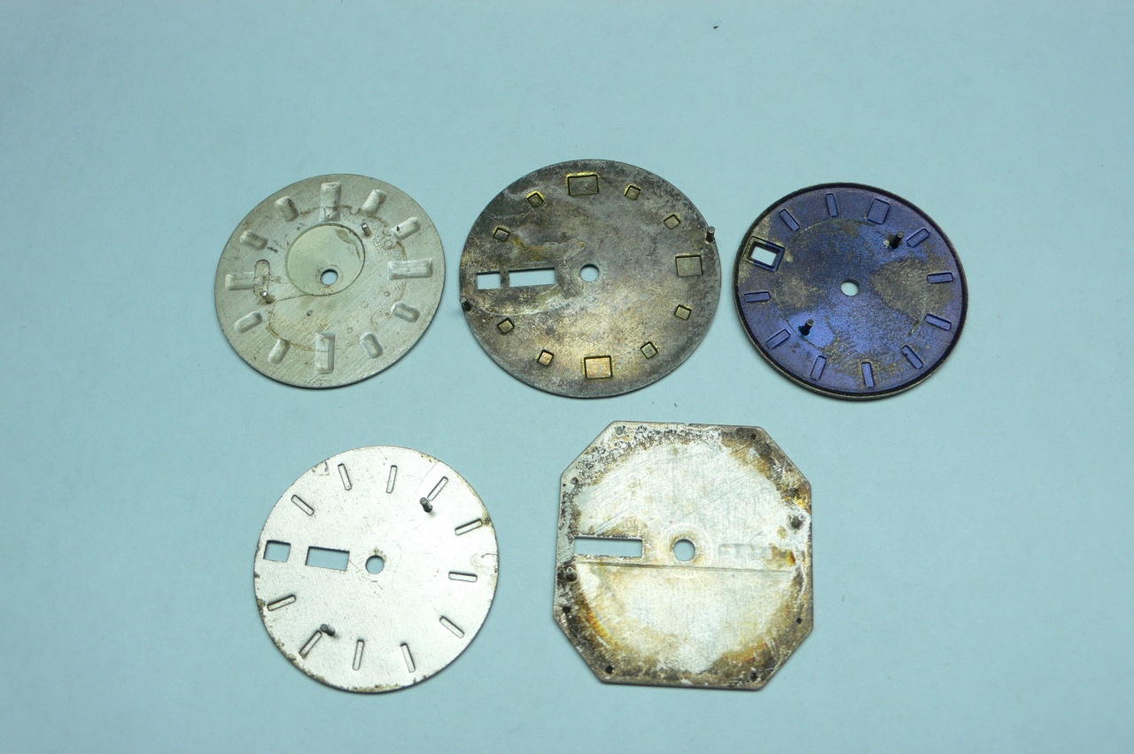

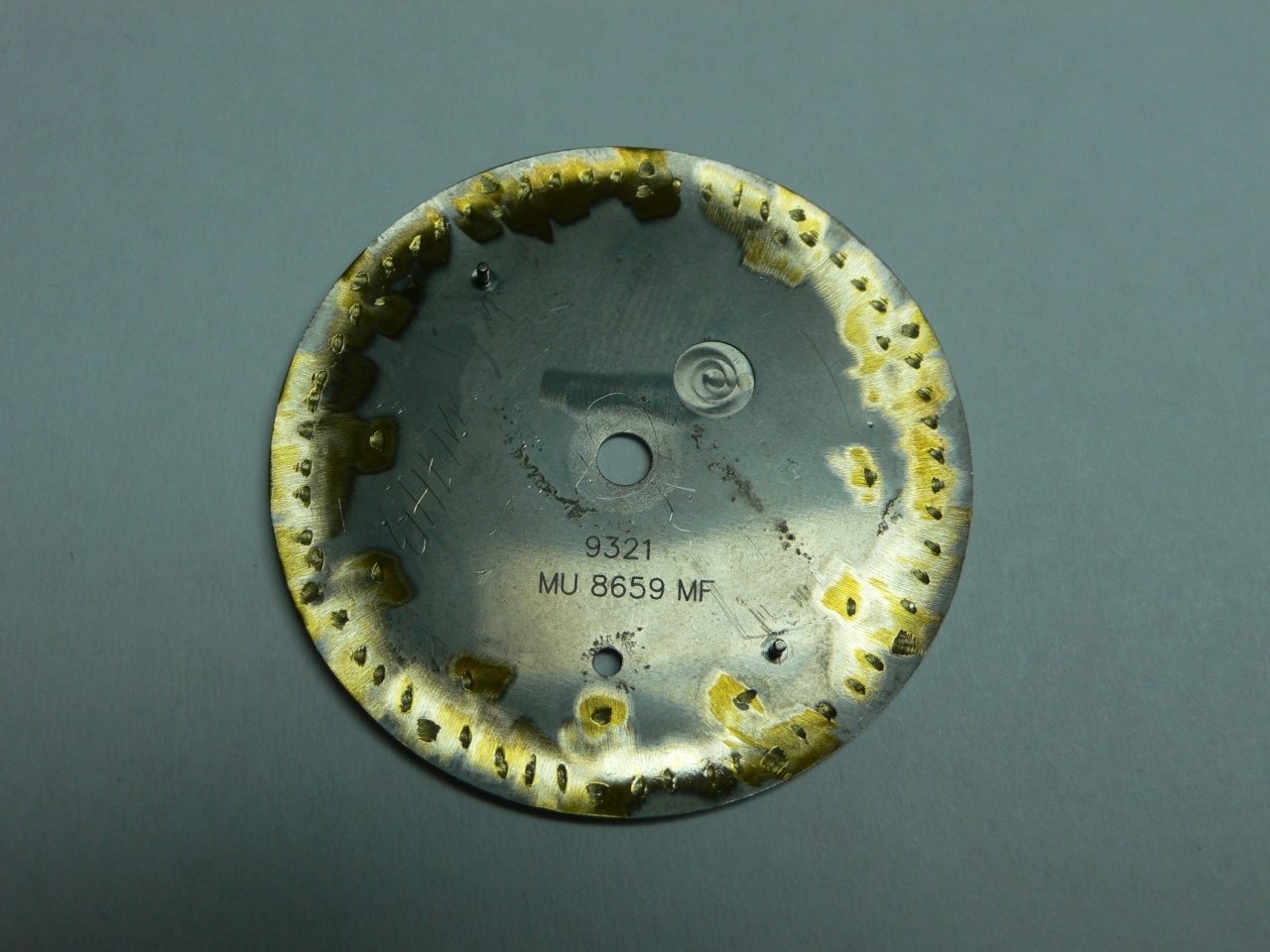

Не факт!На штампованных должен быть след от пуансона на тыльной стороне. Такое часто встречается на советских часах. Причем не только индексы но и римские цифры. На представленном циферблате скорее всего приклеены или уж ,что мало вероятно,-фрезеровка.
Не припомню если встречал штампованные на швейцарских или японских часах даже и на недорогих. Везде пинованные ( как на Вашем фото)

нужно видеть высоту индексов.если не высокие ,то может быть полностью штамп.
а могут быть действительно приклеены
