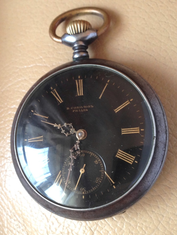

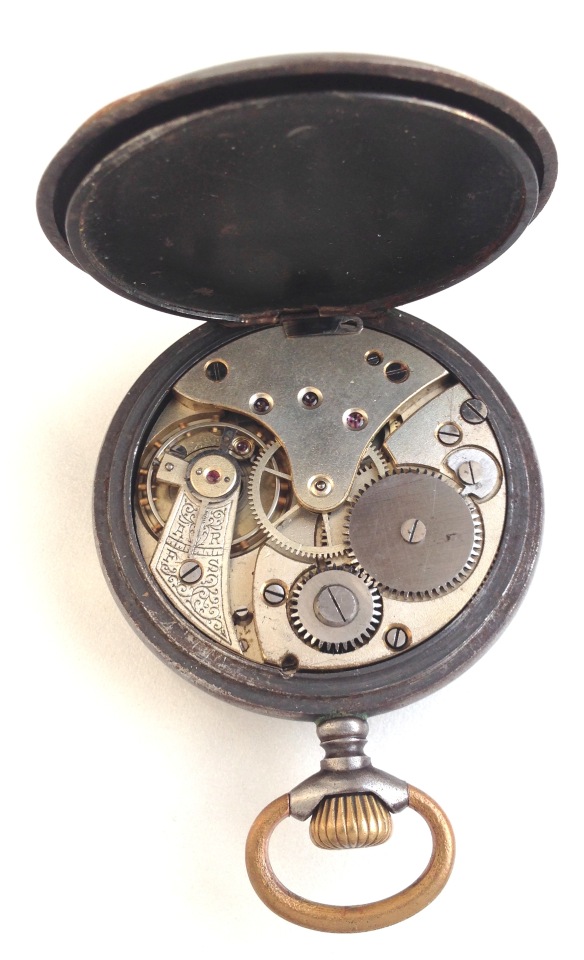

Знатоки, подскажите, пожалуйста, что за калибр используется в часах "В. Соколовъ Рязань".
Вроде как не Зенит и вроде как не Омега.

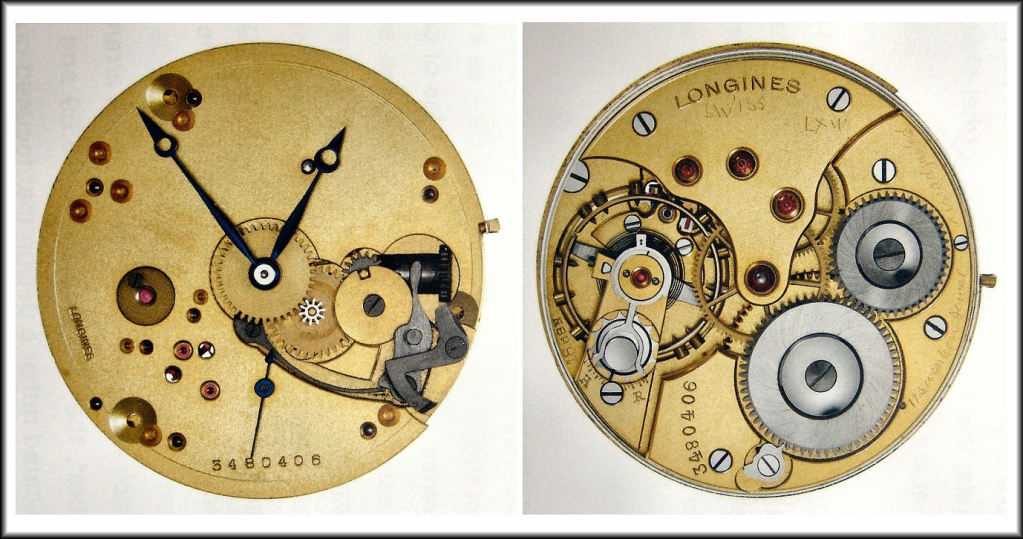

Уважаемый probe. если интересно: по сути это "доработанный" (упрощённый) компанией Favre Frères / Cormoret (Suisse) калибр 19, 75 от Longines.
http://stabs1.clock.ru/images/attach/jpg.gif
Использовался компанией под торговыми маркой "Veto", позже перепродан соседям Manufacture d'Horlogerie Liengme & Co S.A. Cormoret (Suisse). В России, помимо Василия Соколова закупался для сборки Радионом Рампрехтом и некоторыми другими производителями.

Спасибо!
Да, совершенно верно, я видел этот механизм и на других "российских" часах. Например, у Бабицкого https://german242.com/wiki/index.php...9A%D0%86%D0%99
