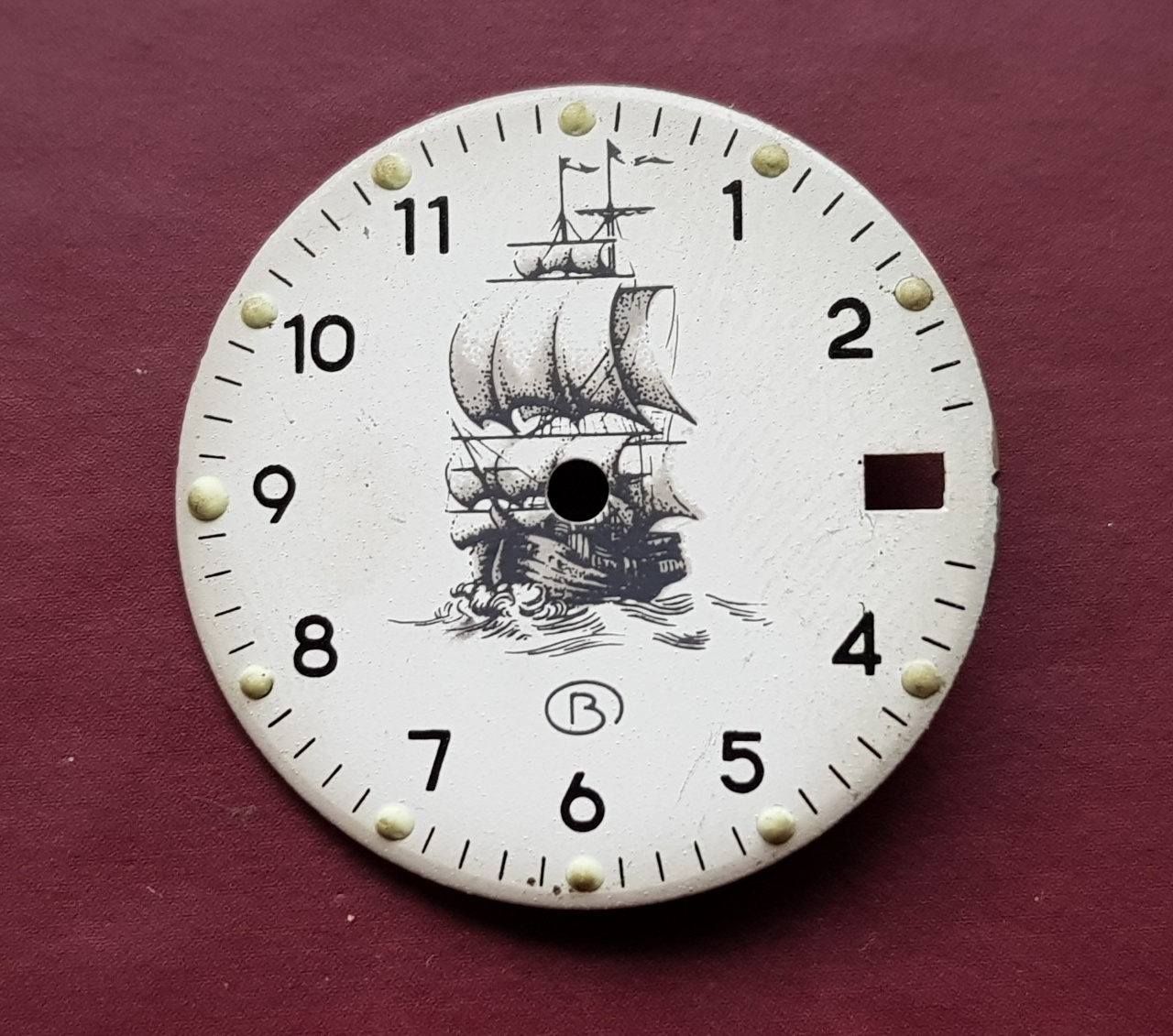

Совсем недавно мне попались в руки две бочки. Одна- нормальная такая. секторная бочка Другая- котлета. Механизмы не смотрел, продавца давно знаю, понравился цифер-цена устраивает- все нормально.
Вот такой

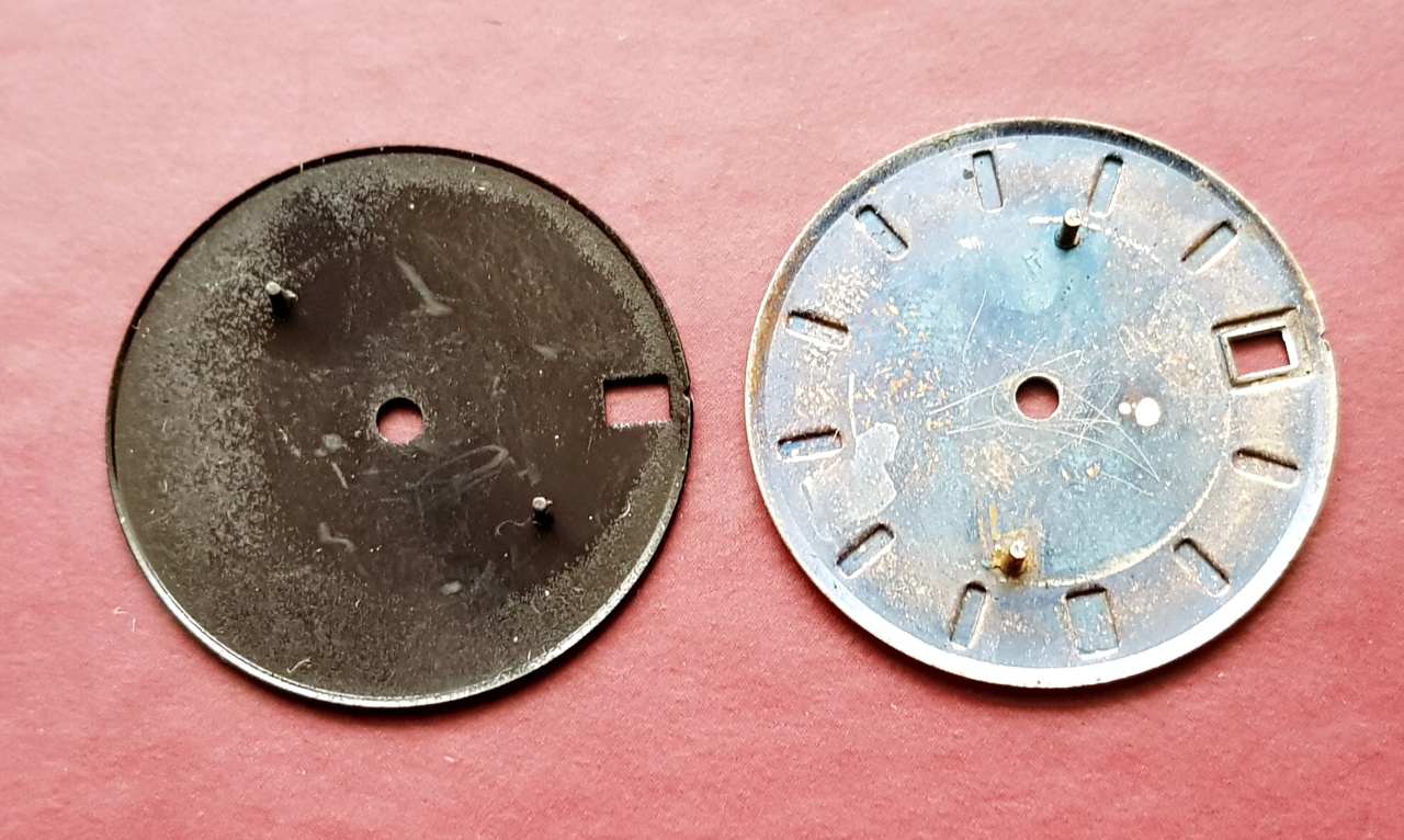

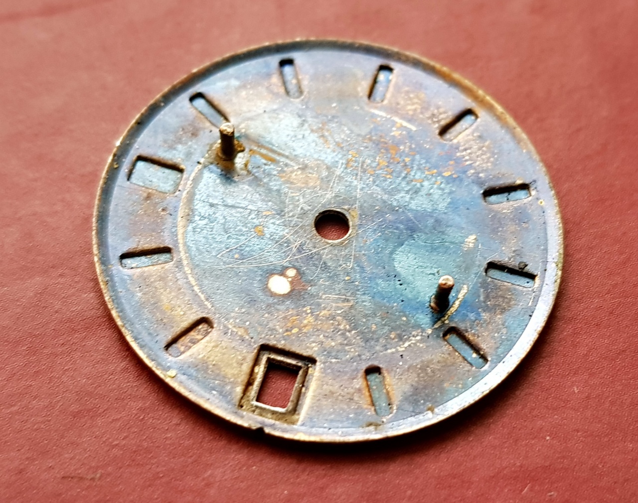

Ну цифер, как цифер,правда немного залапанный грязненькими ручонками предыдущих владельцев- много таких видел- бывают под ЗГ на 2 часа тоже, и у самого есть- и такой, и с цветным градиентом внизу. Знал, кому подарю, когда приведу в порядок. Приходит посылка, начинаю разбирать- нужно же привести в порядок- в корпус родной поставить( в бочке же стоит, что не характерно), механизм посмотреть и т.д. Снимаю крышку- первый сюрприз- мех внутри 2214, а не 2414. Думаю, ну все, ноги у цифера отломаны, сам на скотче- клее. Печаль. А нет. И винтики в платине закручены, и ноги на месте, и не перепаяны. И с обратной стороны- это родной настоящий цифер на 2214
Рядом с 2414
То, что цифер не артель- не вызывает сомнения. То, что напечатан на ЧЧЗ и там же нанесен люм- вот не сомневаюсь вообще. До этого немного скептически относился к таким вещам- бывает брак. что-то не знаем- например, у меня есть министерка с надписью- 17 камней и амфибия восьмигранка с надписью- 18 камней, но -это или ошибка, или брак, но все правильно"по ногам" и т.д. А вот увидев это- подумал- а ведь и правда , может , так от скуки и "для себя" в обеденный перерыв кто-то брал и печатал? не именно такое, а разное- что хотелось , что нравилось. А мы вот тут потом спорим- раритет, редкость, было, не было и т.д?
З.Ы. Часы все равно облагорожу, пусть будет внутри, как и родное- 2214

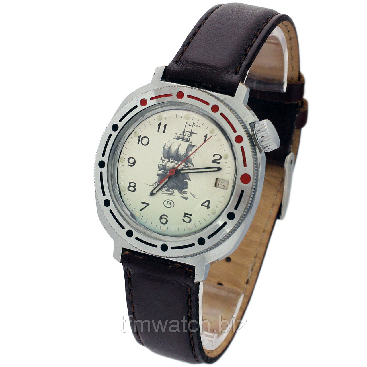

Я видел такой циферблат пару лет назад , в состоянии кит комплекта с механизмом, в обычном корпусе. На Авито или на мешке. Скорее всего это часть какой-то лимитки но без надписи 300 лет российскому флоту. КМК была лимитка похожего дизайна в командирском корпусе.Нажмите на изображение для увеличения
Если шлепали на 2414 , подсунуть под тамп циферов пару от 2214 не вопрос. Сходство поразительно.
