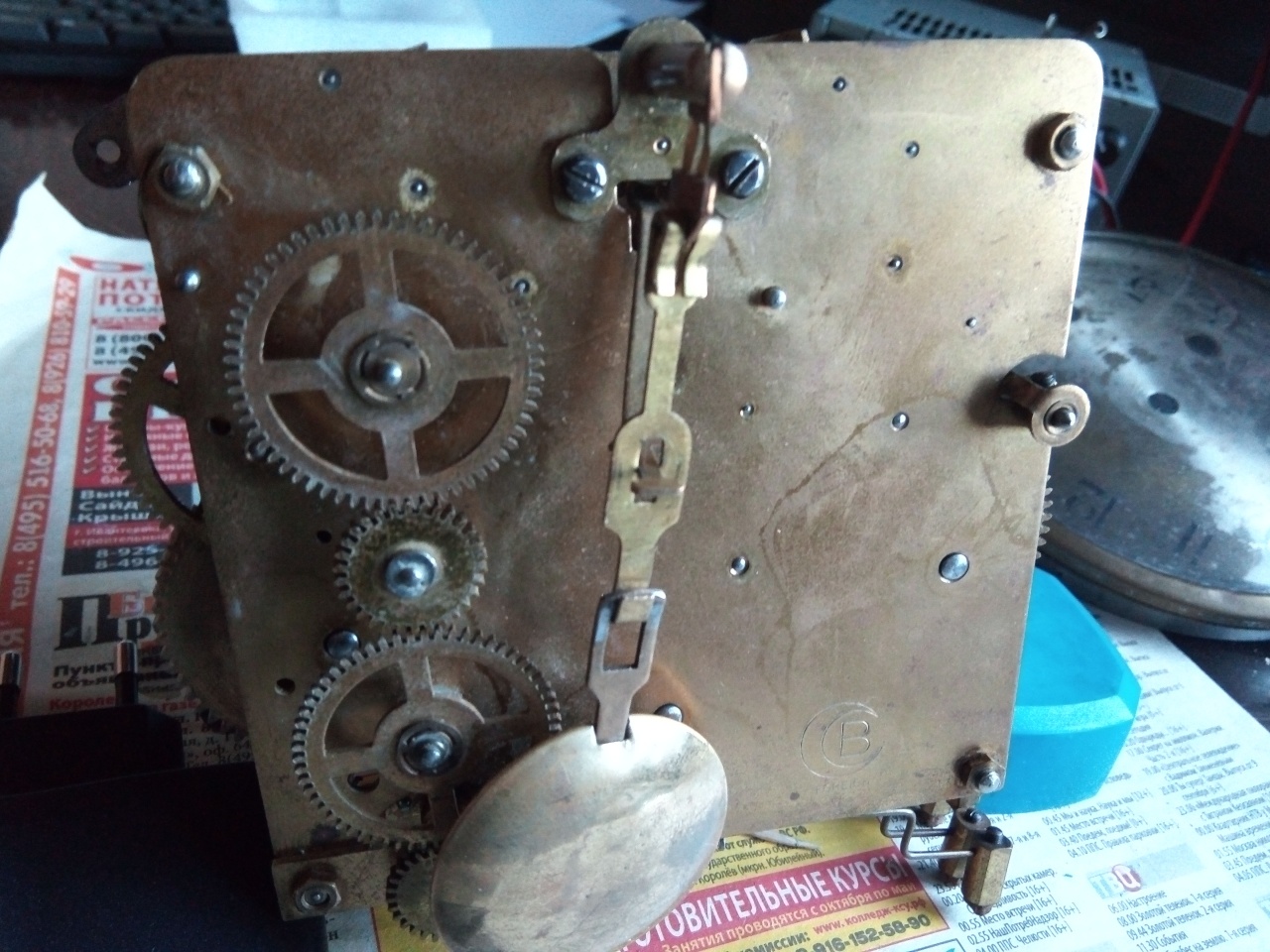

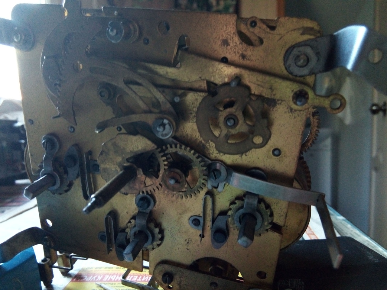

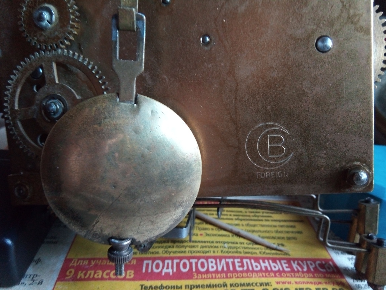

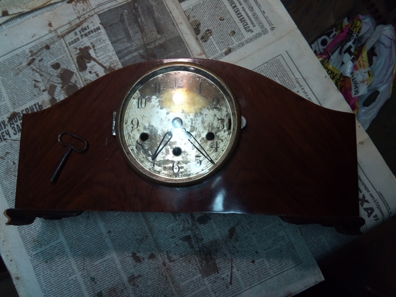

Подскажите пожал. - часы настольные, четвертные Badishe. Примерно 1920 год. Бой 4 струны. Насколько обычно хватает завода у таких часов? У этих завод до 2х суток не дотягивает.Останавливаются, причем и бой на издыхании.

Неделя точно, но может и две.
Если их не обслуживали с 20 года. Тогда не удивительно.
Посмотрите вскрывался барабан боя и завода, возможно пружину укорачивали. Это самое простое. пустите пружину без нагрузки и посмотрите сколько пройдет.
может с пружиной все хорошо, а проблема в механизме. Внешне механизм не загажен.

Внешность ни о чём не говорит. Сколько раз встречал механизмы, с виду чистые, а колёса еле крутились... Обслужить механизм надо, а там видно будет.

с таким кривым пендельфедером даже свежий механизм не очень-то ходить будет
а этот механизм еще и сухой/грязный
здесь только полная разборка (в том числе и барабанов) и мойка в растворе и бензине
белый налет на колесах и других деталях говорит о том, что механизм скорее всего мыли без разборки, погружая полностью в бензин, это очень халтурный метод, дающий лишь кратковременный результат
одним бензином старую грязь не отмыть, вот белый налет и остается
