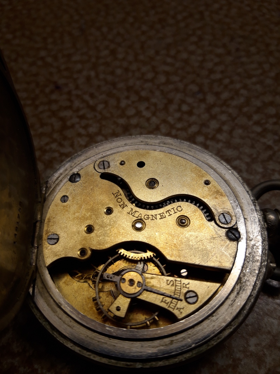

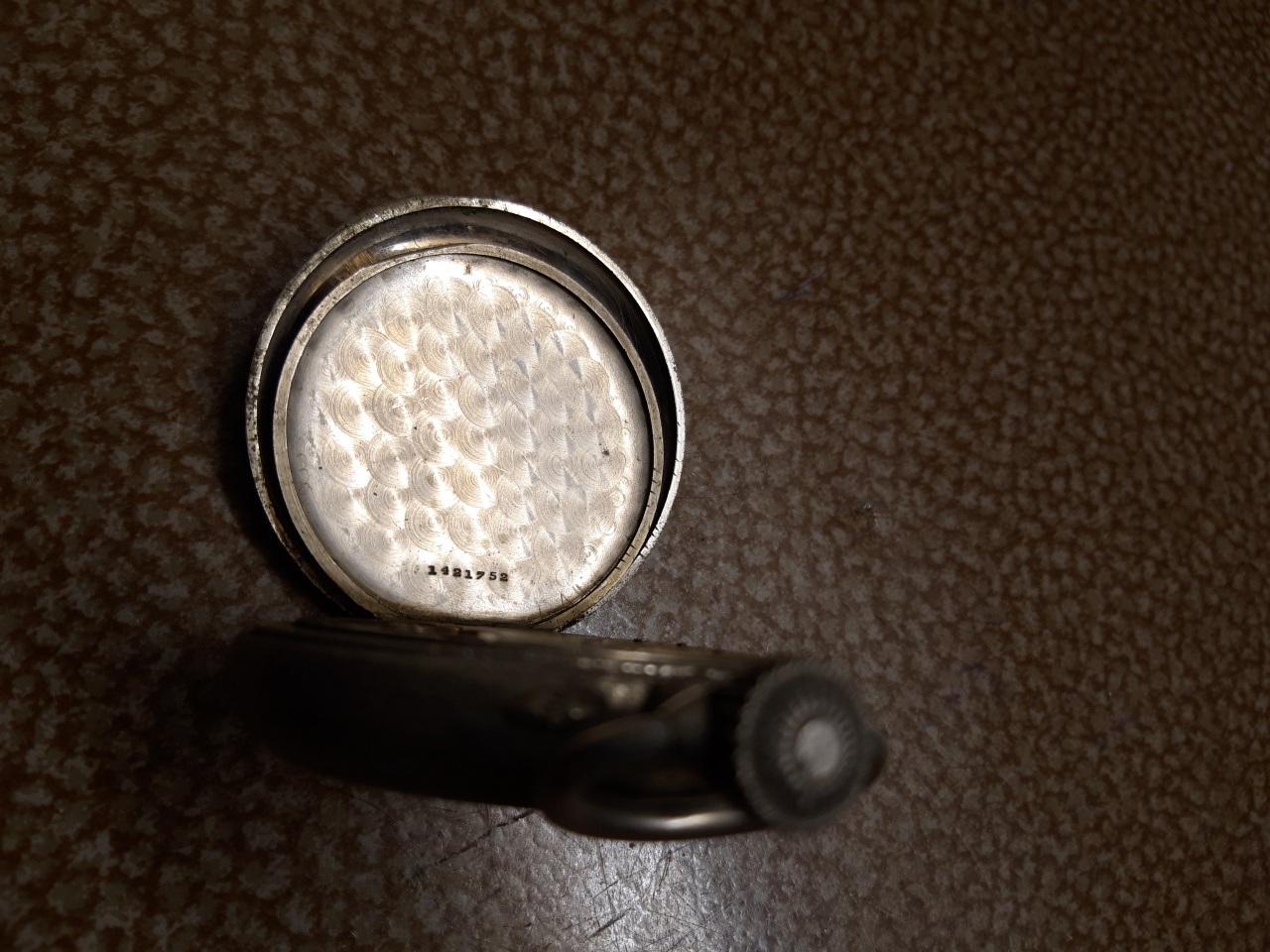

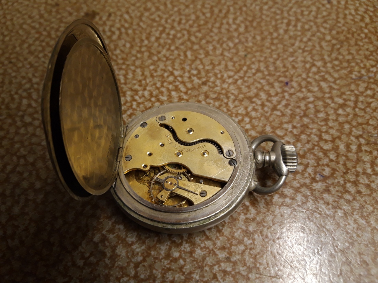

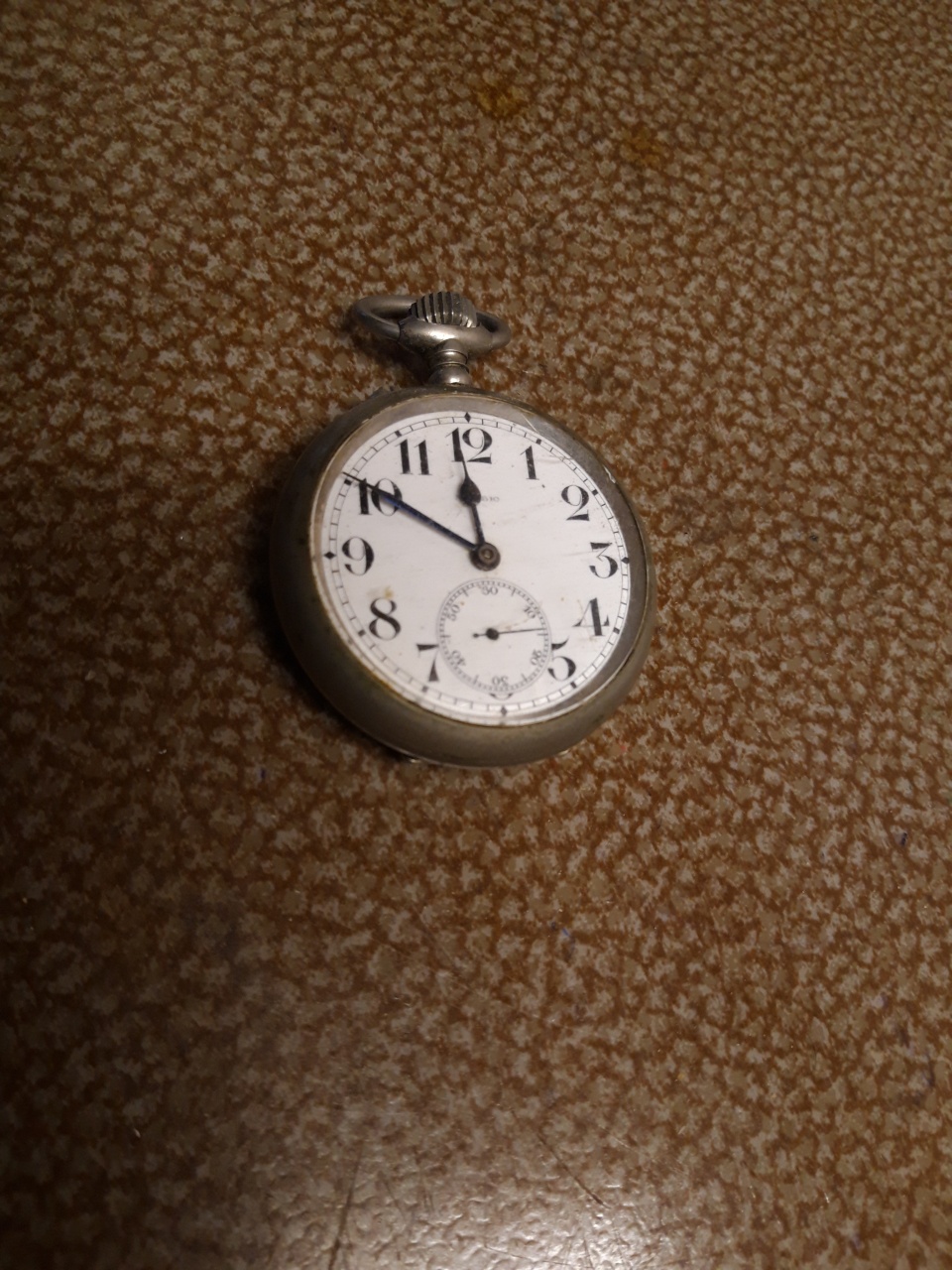

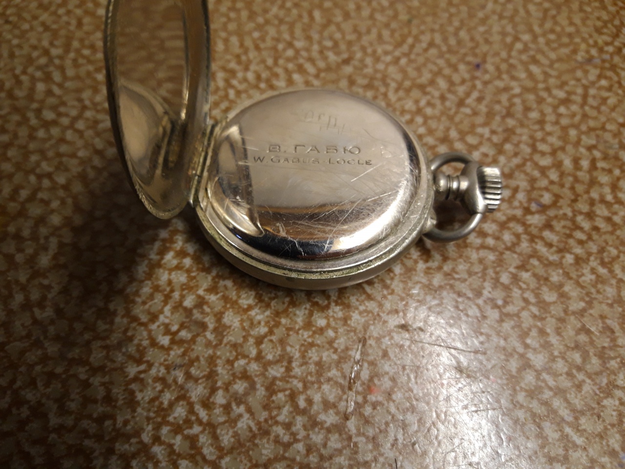

Вот такие... Не ходят. Есть ли шансы отремонтировать? Если есть, то к кому обратиться?

Мало информации. Дайте фото механизма (покрупнее).

Самое ценное здесь циферблат, если без дефектов, то 1500 -2000 за него можно выручить. Механика очень дешевая и еще и не на ходу. Корпус +- 800 рублей

Нужна дополнительная информация(словами):
- заводная ручка заводит ли пружину?
- легкое прикосновение зубочисткой к маятнику приводит ли его к ритмичному качанию?
- способны ли стрелки переводиться?
Если все три ответа носят положительный характер, то ремонт возможен.

Механизм похоже фирмы Moeris. На аналогичных надпись, Moeri's patent 7547/780. Вот, например http://http://www.hnco.com.au/superb...eris-movement/

Добавлю. Калибр Moeris 19A. См.http://www.ranfft.de/cgi-bin/bidfun-...swk&Moeris_19A

Часы не заводятся ,и прикосновение зубочисткой к маятнику ничего не даёт. В "Секунде" связываться с ними отказались. Судя по всему, проще купить рабочий механизмм этой фирмы и вставить его в корпус.
