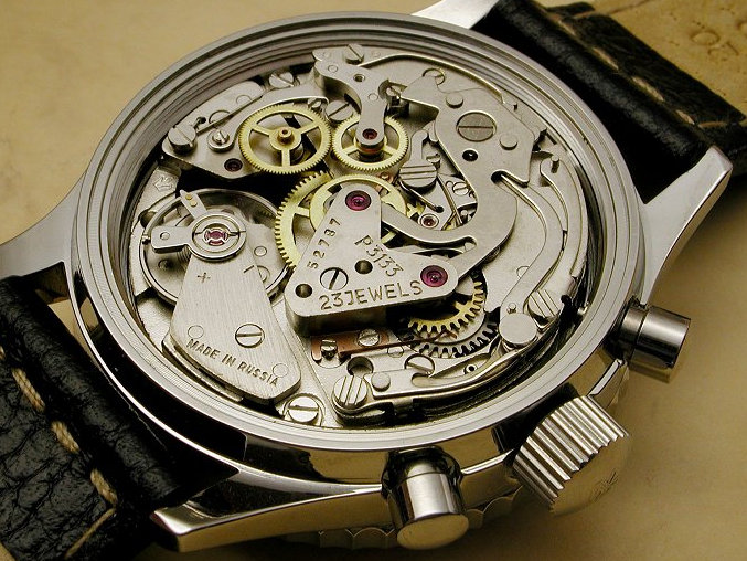

Полностью непонятно! Что тут является позорным?
То ли потому что часы российские, а не швейцарские?

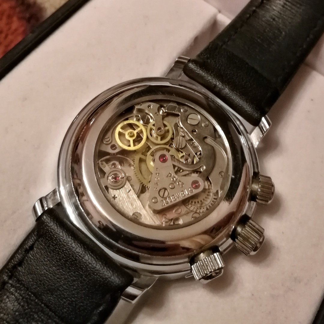

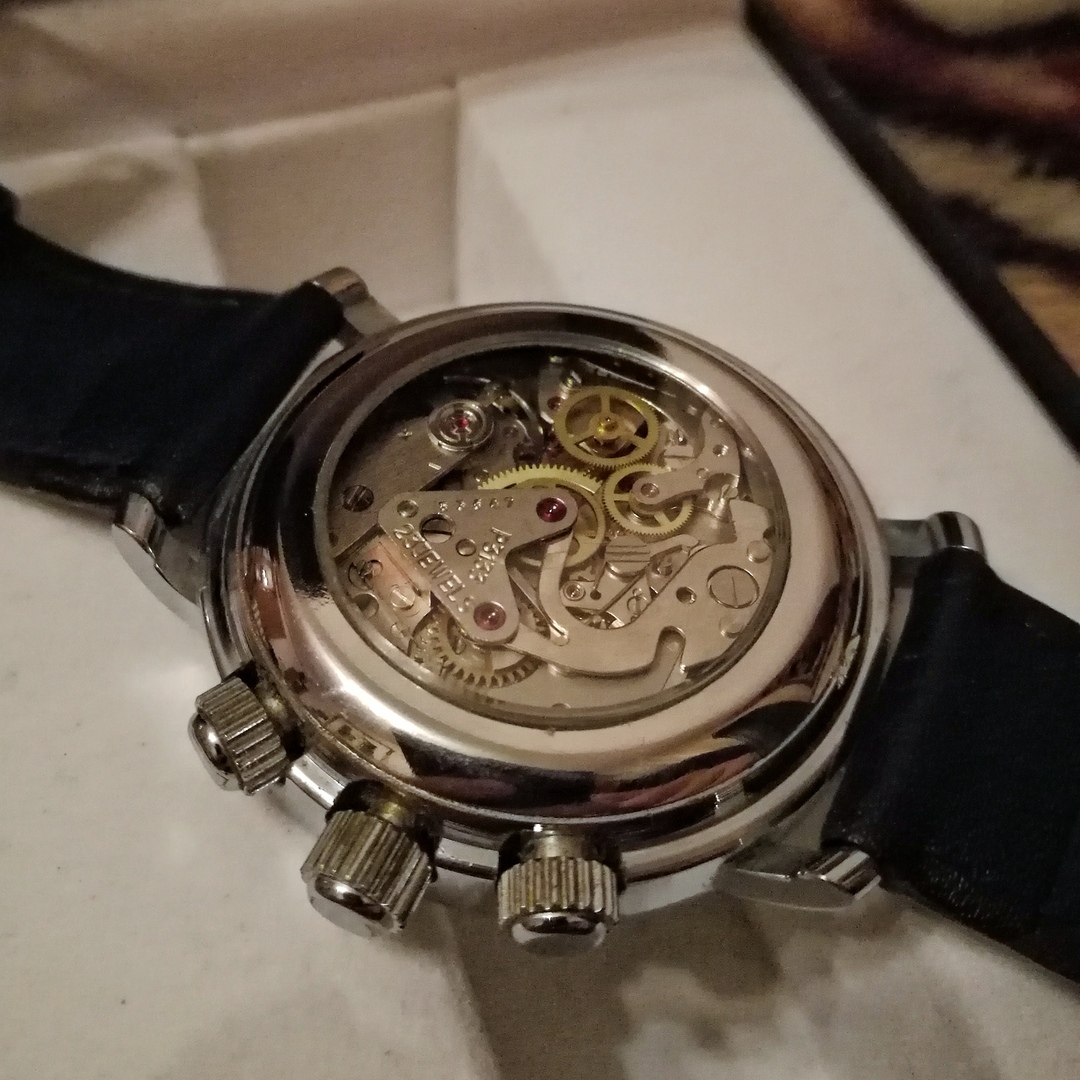

Типа вот так
ID:	2390141   Нажмите на изображение для увеличения
ID:	2390142   Нажмите на изображение для увеличения
ID:	2390143   Нажмите на изображение для увеличения

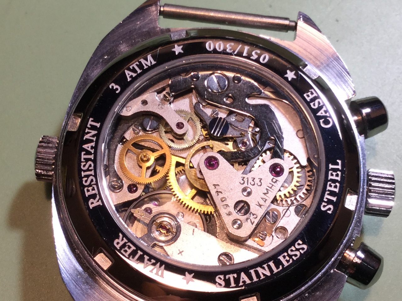

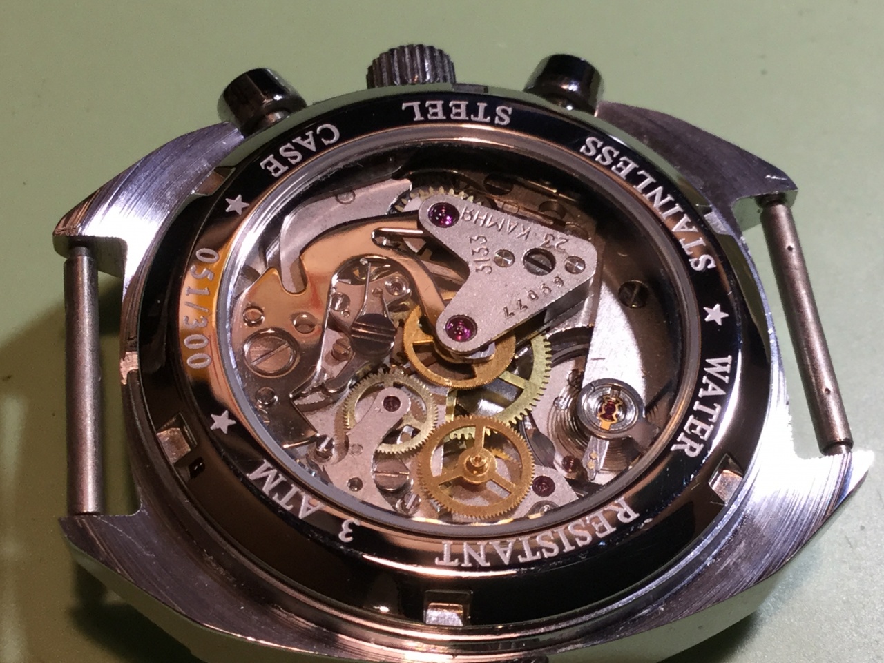

Задумка реализована! Механизм выглядит шикарно, часы сразу прибавили в весе, я полностью доволен обновлением.
Выражаю благодарность мастеру Роману! https://vk.com/id222698611
А по поводу возврата проблем вообще никаких, новый целый корпус данных часов стоит 2000р и найти его очень легко.
Сообщение от ДИМ&КО Посмотреть сообщение
да уж толщина 0.55мм
ну а что вы хотите - вырубка,штамповка
Толщина оригинальной крышки 1мм
ID:	2416649   Нажмите на изображение для увеличения
