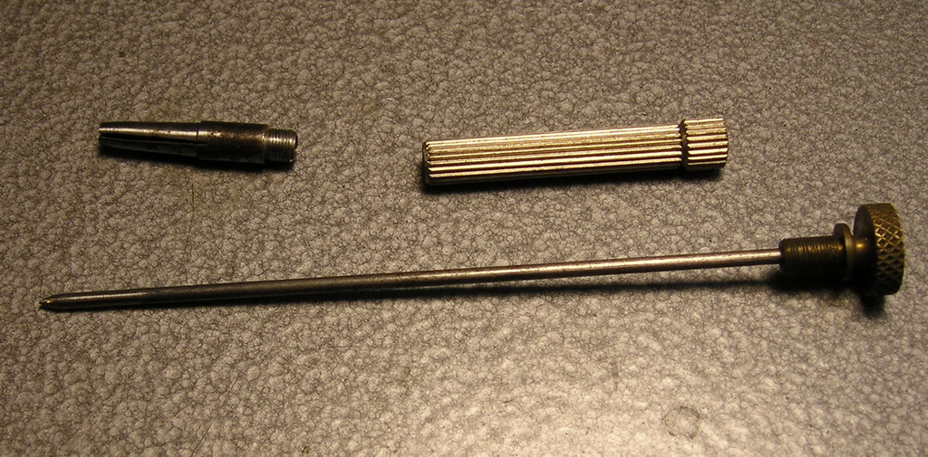

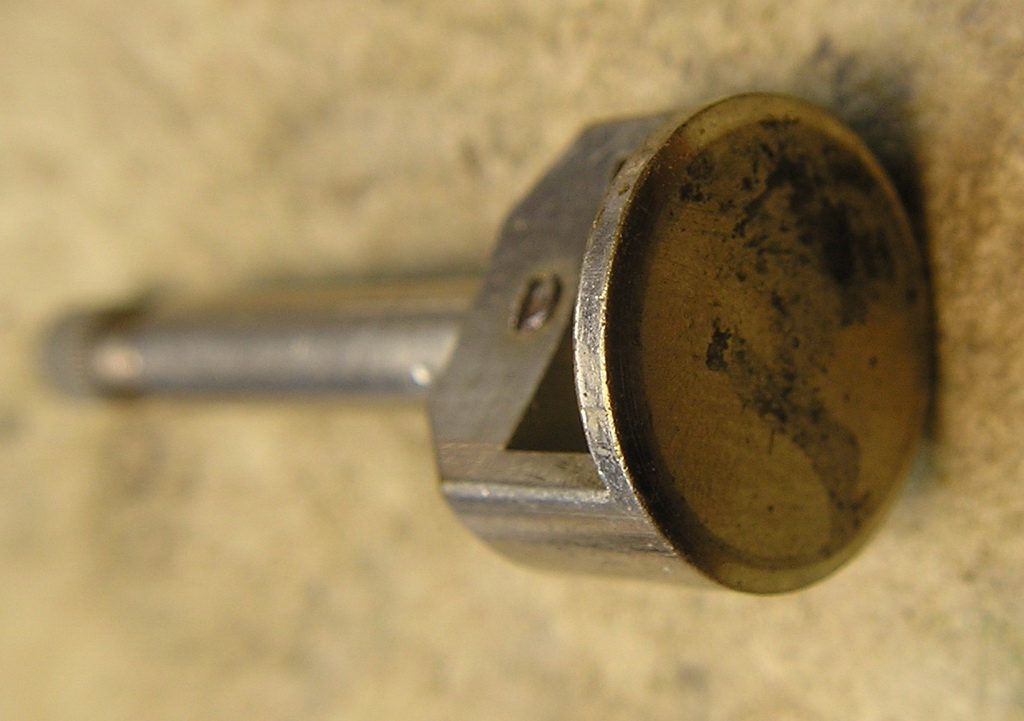

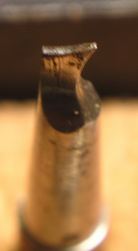

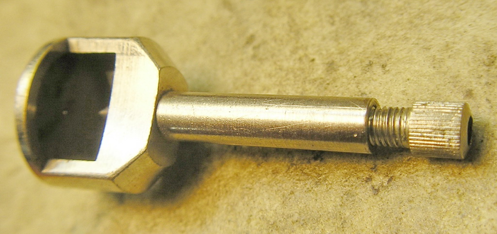

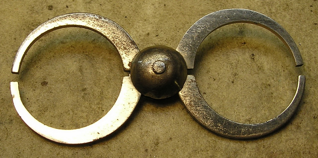

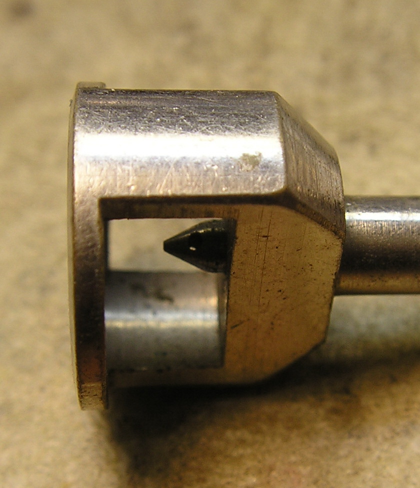

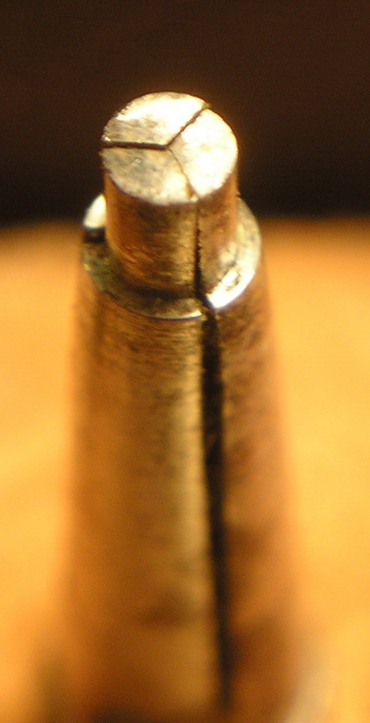

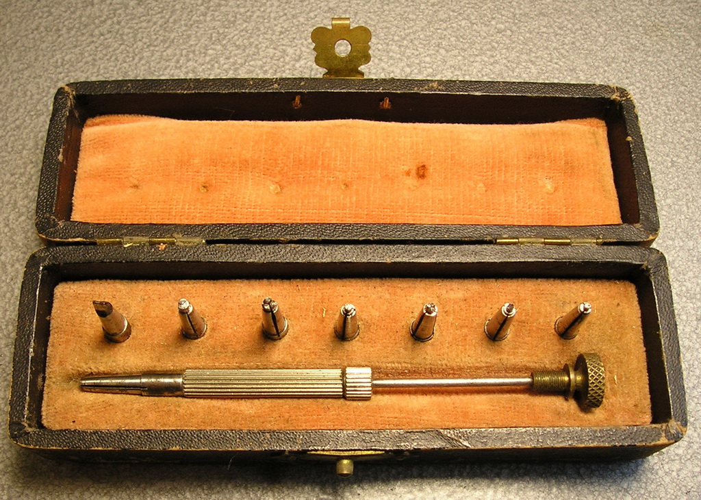

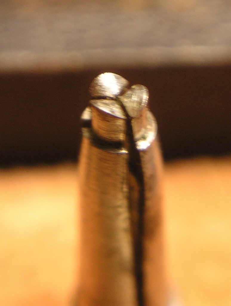

Может кто-то сможет объяснить назначение этих трёх инструментов. Второй в виде восьмёрки не имеет на губках никаких отверстий или прочего, может это как калибр?

Сообщение от Graf Посмотреть сообщение
Добры день, Дмитрий!
Первый инструмент показанный на фотках предназначен для обработки цапфы баланса в часовом токарном станке, причем не надо снимать ролик или спираль. Его имя на английском "Balance chuck" или часто "Balloon chuck", используется в случая когда конец цапфы как гриб или когда конец цапфы надо сделать круглым и не разбирать ничего. Мои цанги для балансного колеса немного отличаются, но в принципе такие же.
Не рекомендую их использование для механизмов высокого класса, можно только на механизмы нижнего класса, чтоб быстро и дешево закончить работу.
Второй инструмент восьмёрка, но ее нужно подготовить пепред использованием, надо сверлить отверстия. У моей восьмёрки только одна сторона была подготовлена, а другую я подготовил сам.
Третий инструмент предназначен для подготовки сидения для камней, которых надо вальцовать в платины или мостики. Это является простеньким типом, в свое время их было очень много различных типов, от простейших до очень комплексных .
Несколько из моих инструментов, того же рода, я показал их в других темах на этом форуме, в моем разделе как например: нажмите здесь
