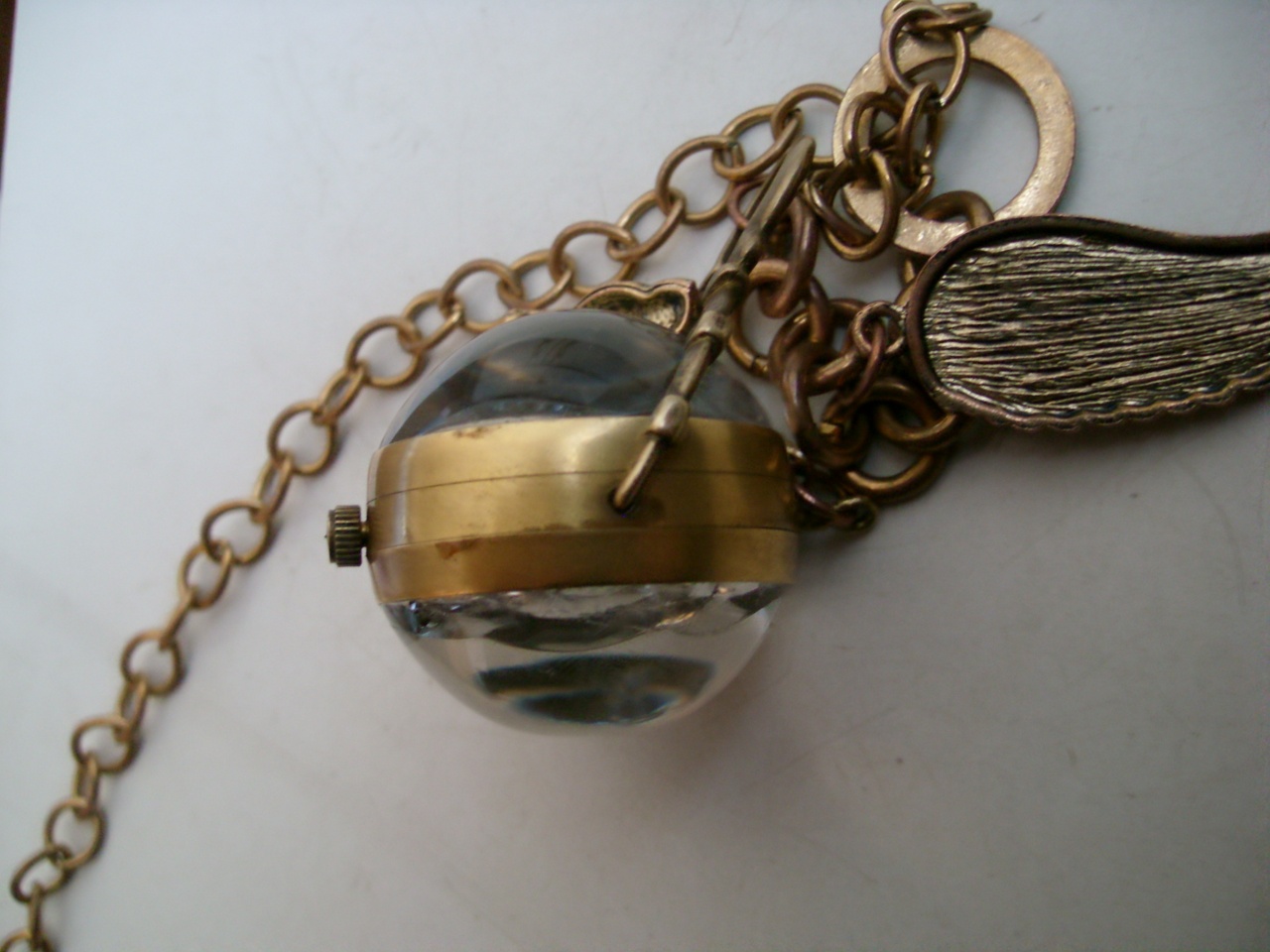

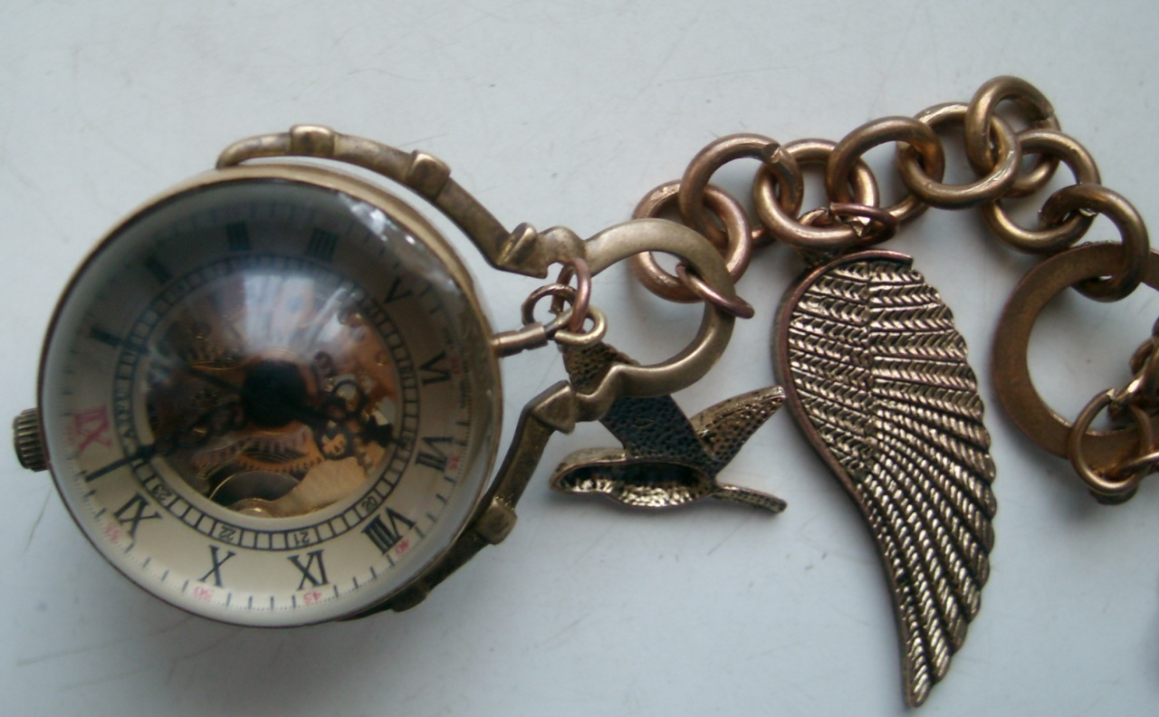

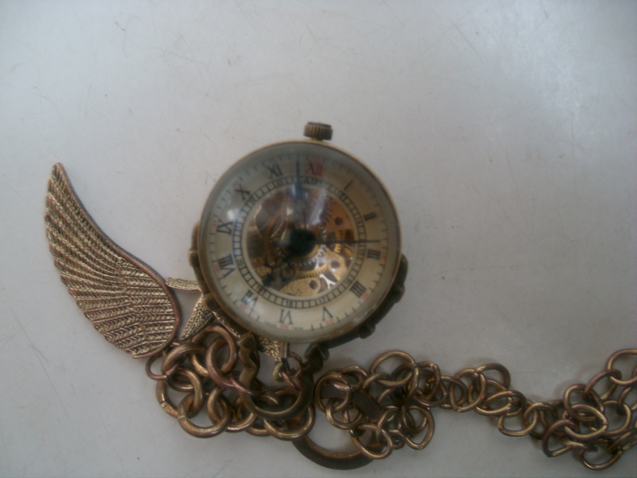

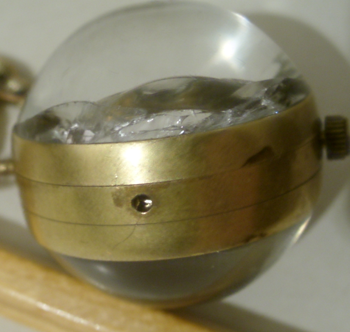

У меня есть механические часы, механизм которых заключен в стеклянную сферу, ныне разбитую (недоконца, но имеются трещины). Уверенности в полной исправности механизма нет, но при заводке - они работают.
Вся проблема в том, что ни я, ни мастера в часовых мастерских не знают, как заменить стекло - на металлической основе стеклянной сферы не имеется никаких болтиков или винтиков, с помощью которых можно было бы разобрать их. Были высказаны лишь предположения, что целая конструкция либо спаяна каким-либо образом, либо использовался клей.
Кто-нибудь может помочь? Может просто поделиться соображениями, посоветовать куда обратиться.

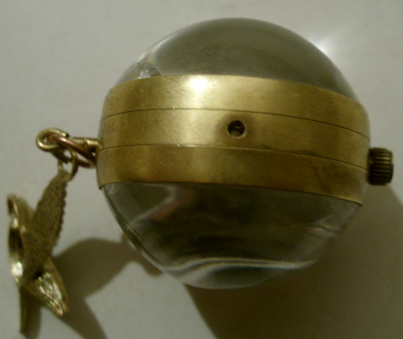

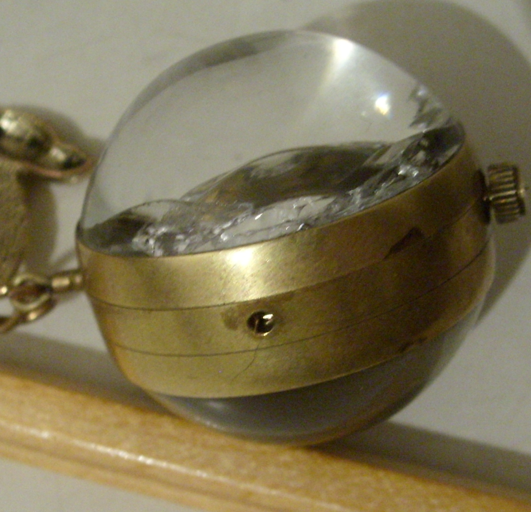

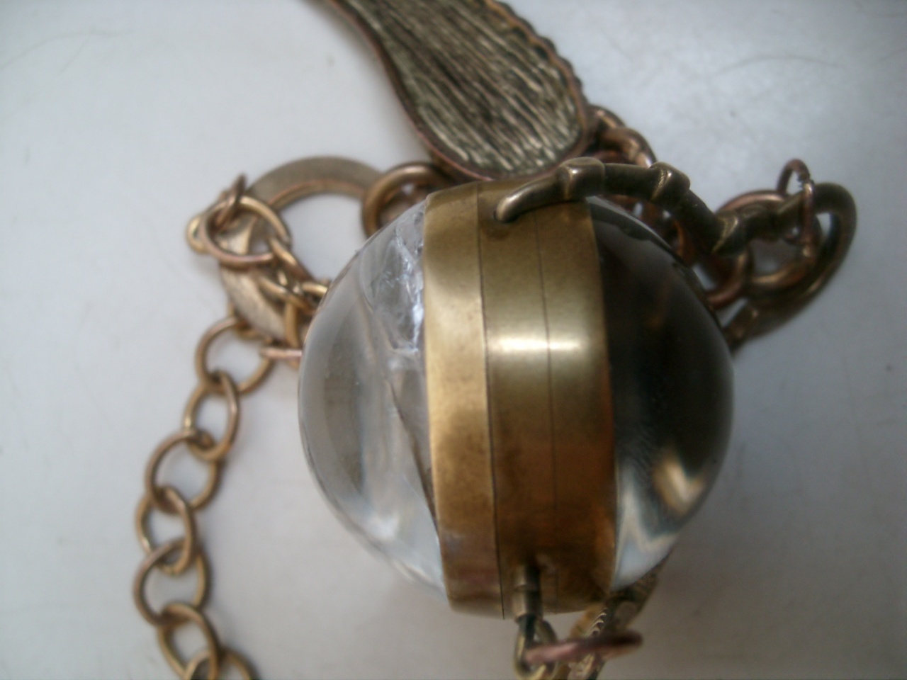

2 щели все же видно - значит есть передний и задний ранты. Снимаете стекло вместе с рантом. Поищите паз на ранте под инструмент, открывать лучше часовой открывашкой, но в аккуратных руках даже перочинный ножик сгодится.
Старый 17.10.2010, 13:34
Daemit Daemit вне форума
Регистрация: 10.10.2010
Адрес: Россия, Ижевск
Сообщений: 5
Сказал(а) спасибо: 2

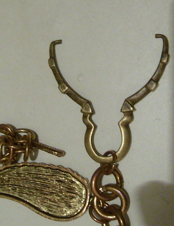

Паза на ранте нет, если я правильно вас понимаю.
Но можно снять металлические дуги, обрамляющие сферу. Открываются небольшие углубления.

Сообщение от Андрей Бабанин Посмотреть сообщение
именно таким способом открывал, причем закрыть их потом оказалось куда сложнее.

Если не сложно, сделайте фотки с пазом, без дуг

Нет необходимости в замене на подобные же стекла, даже наоборот, желательно простое, не сферическое.
При снятии дуг открываются неодинаковые отверстия - одно кажется закрытым полностью, несквозным. Т.е. в него заходит только наконечник дуги.
Другое отверстие сквозное, видны неясные детали.
