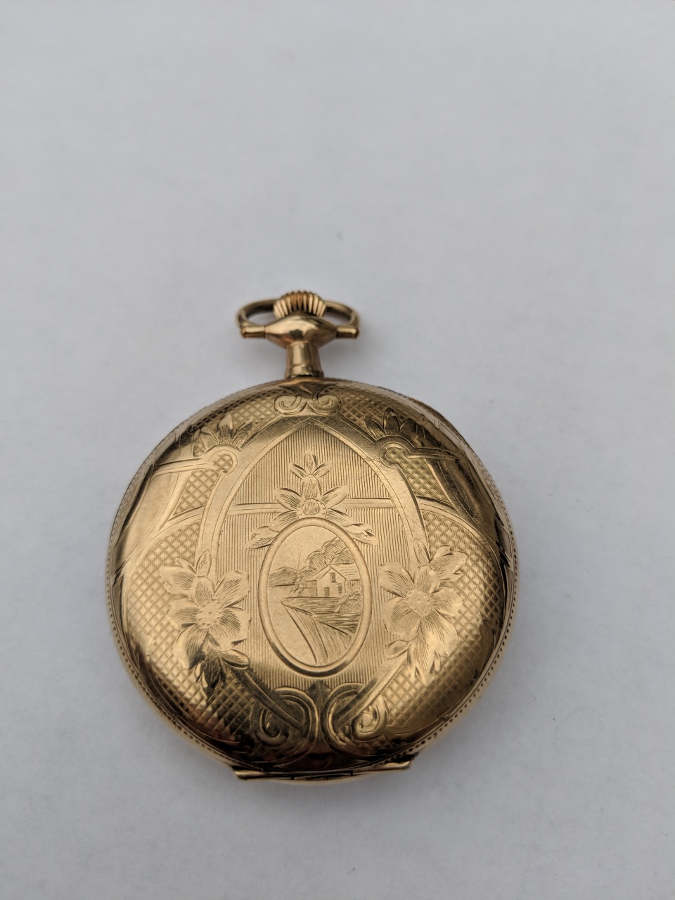

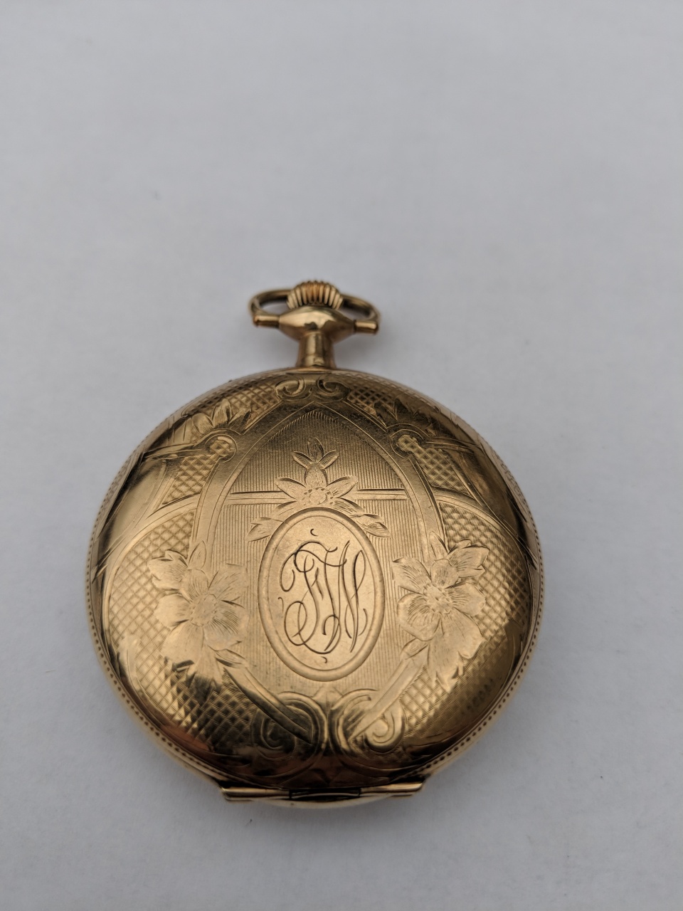

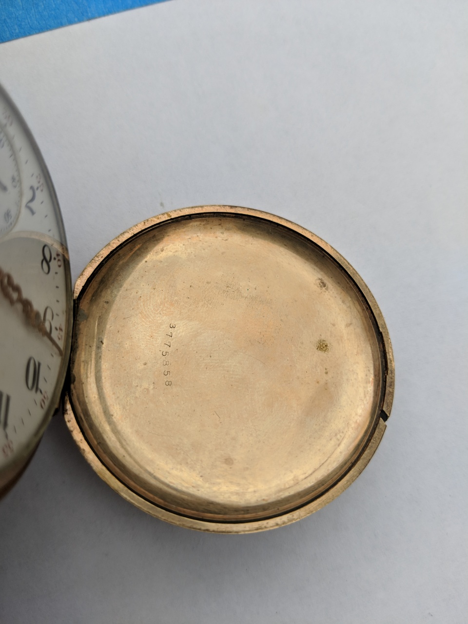

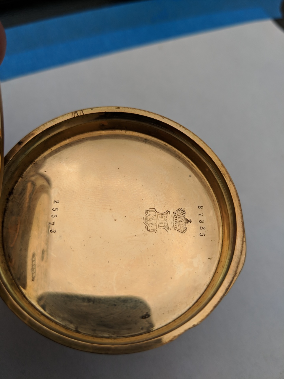

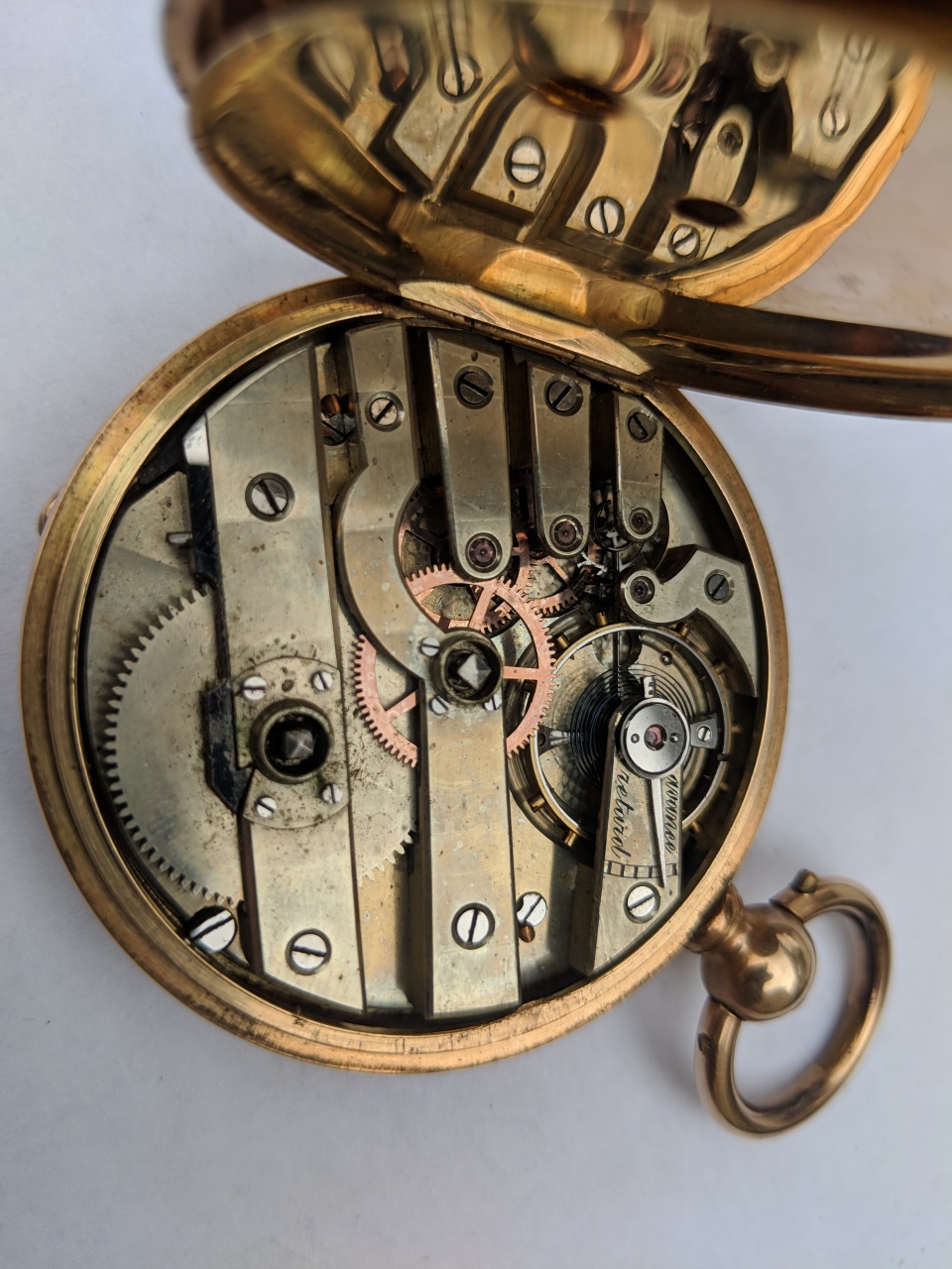

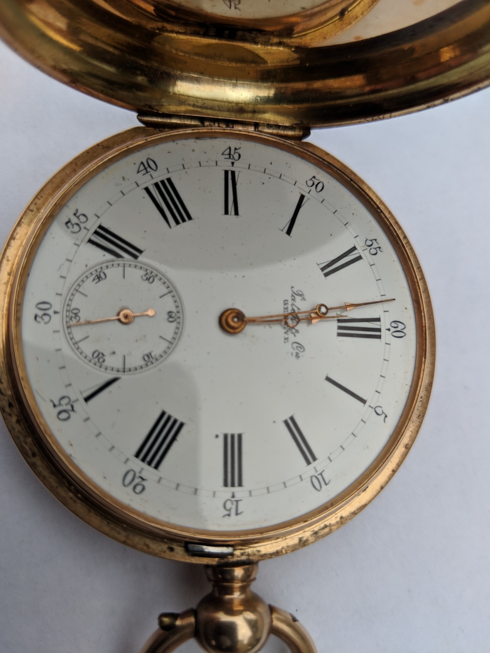

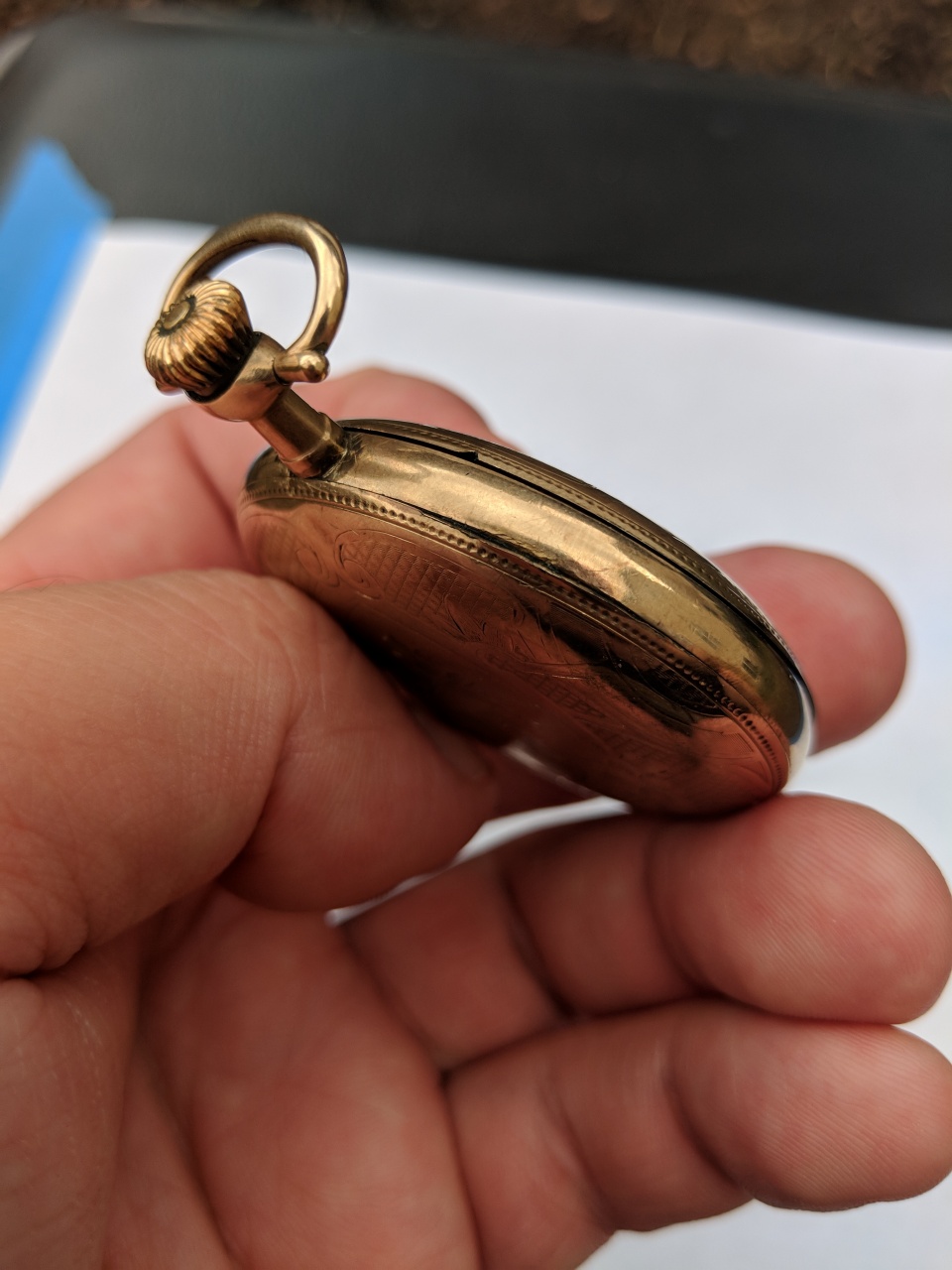

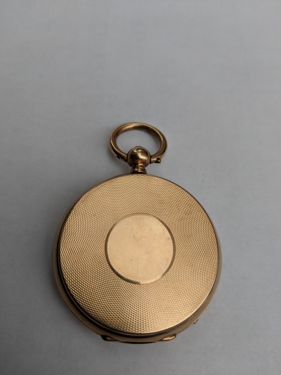

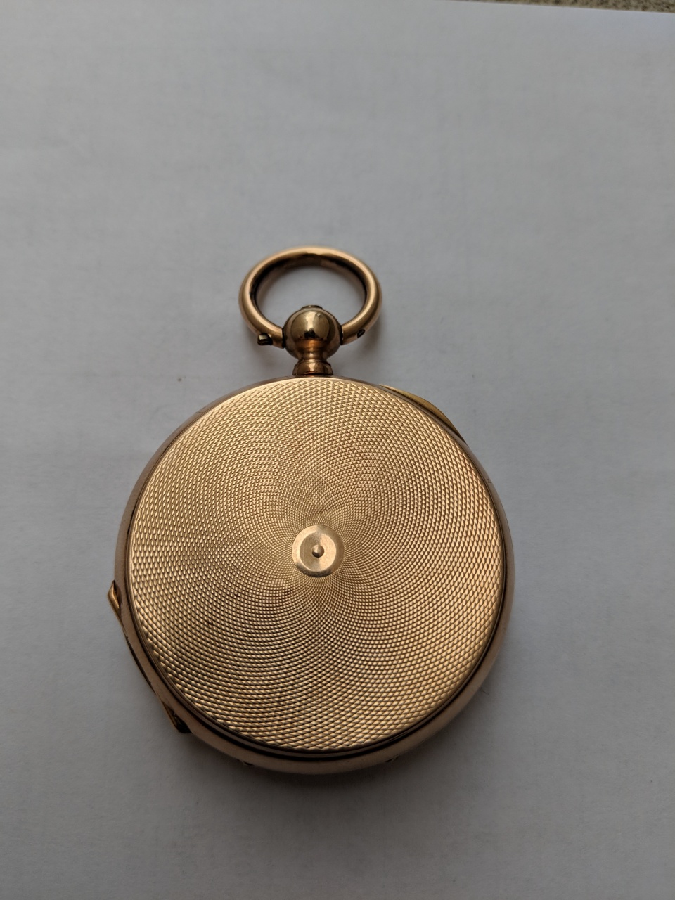

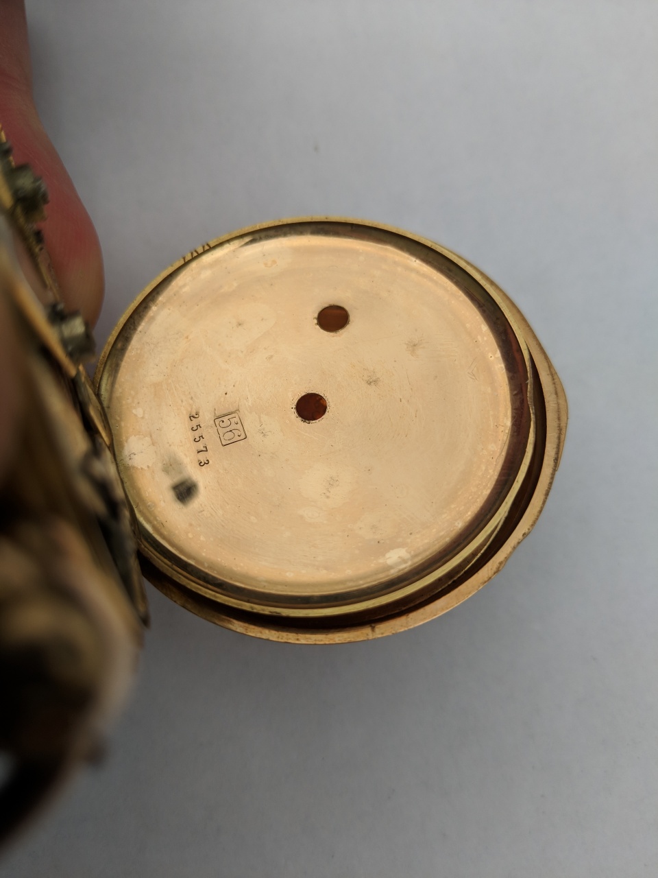

Всем доброго времени.
Имеются двое часов,хотелось бы узнать о них побольше информации, оценить и проконсультироваться.
1-Ancre,крпус 14 карат.Нет стекла.
-Реально ли найти для них стекло?Примерная цена стекла и установки?Чистки?
-Какова примерная стоимость этих часов?Думал продавать на ebey в Штатах.

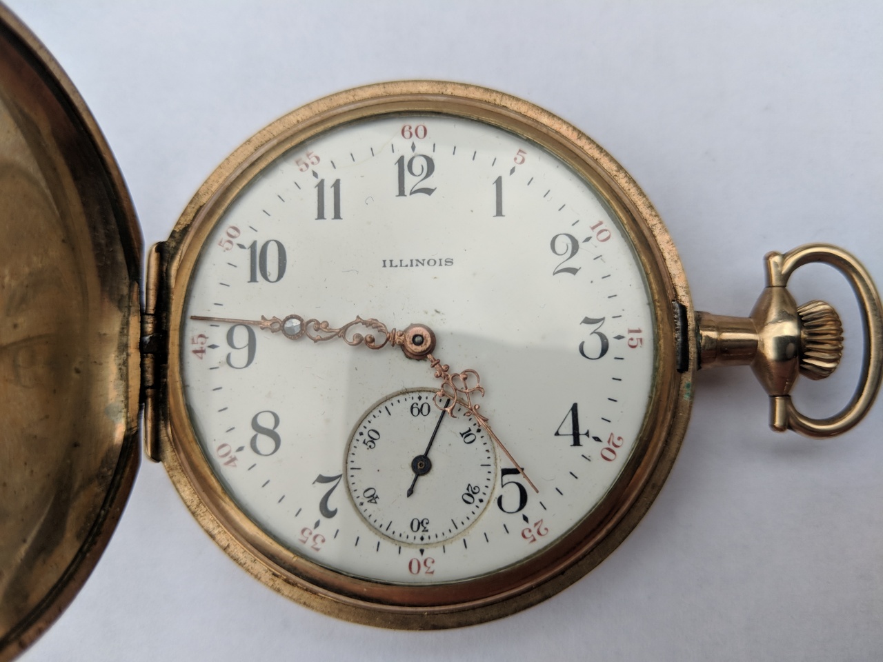

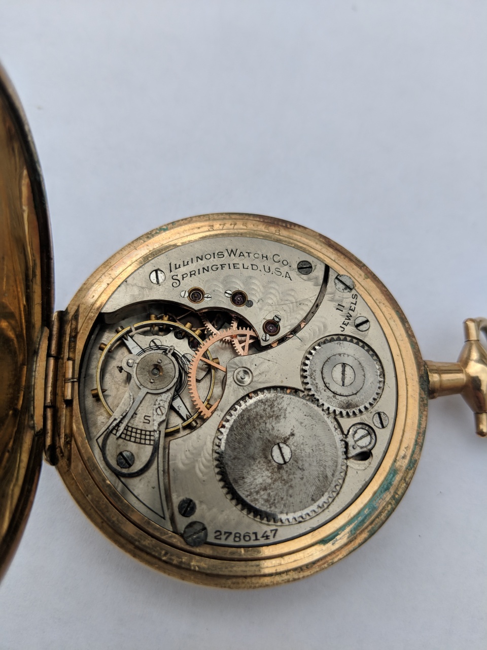

2-Illinois.Год примерно 1928.Не знаю,из какого металла корпус,на позолоту не похоже.Ходят исправно.Смущают стрелки,не нашел с такими больше нигде Не родные?
-Сколько примерно могут стоить на ebay для США?
Всем откдикнувшимся добрым людям заранее большое спасибо!))

Anсre... А то, что там на циферблате и пыльнике Pateck помянут? На мысли ни на какие не наталкивает?
Illinois 6й модели с платой 3/4 (были еще с фальш-мостом). 11 камней - предположу сорт 601. 1910е годы. Корпус, вероятно, в обтяжке (маркировки производителя не видно). По этим данным можете сами e-bay посмотреть. Если с сортом не ошибся - они не частые, хоть и не из дорогих.

Я видел,что там Патек и Cie...Думал,что у Патеков должно быть еще и "Philippe" написано,а тут какой-то Cie...Это говорит о том,что полный 0 в часах)
Старый 02.11.2018, 23:27
Аватар для uhrolog
uhrolog uhrolog вне форума
Регистрация: 14.02.2012
Сообщений: 9,419
Сказал(а) спасибо: 3,592
Поблагодарили 4,562 раз(а) в 3,308 сообщениях
Cie - это "акционерное общество" типа...
Старый 02.11.2018, 23:54
Аватар для ZOV
ZOV ZOV вне форума
Регистрация: 20.09.2009
Адрес: Россия, Архангельск
Сообщений: 8,170
Сказал(а) спасибо: 6,735
Это не тот Патек, что работал с Чапеком и Филиппом, но все-равно неплохого качества экземпляр годов 1870х.
