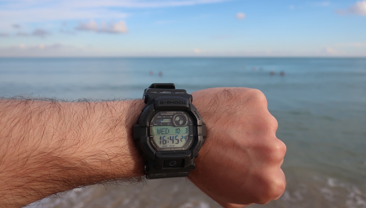

Вскоре я уехал в этих часах в Африку. 2 недели они жили на руке в формате 24/7: я снимал их, только чтобы ополоснуть от морской воды. Тест-драйв приятно удивил.

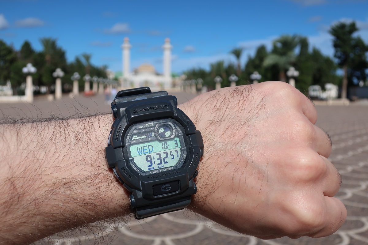

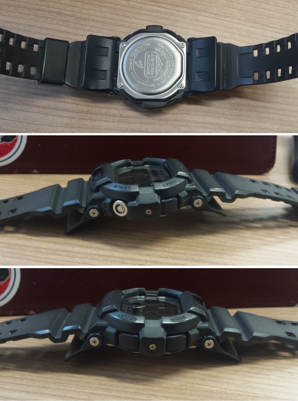

Ну окей, окей. Пусть не такой здоровенный, как "Кинг", но довольно крупный: 53,4 х 50,8 х 18 мм (а весят всего 75 г). Внутри ремешка специальные упоры-крылья, чтобы часы плотнее охватывали руку, — так вот, эти упоры велики для моей руки 16,5 см. Тем не менее, часы комфортно сидят, почти не ощущаются на руке и не мешают. Однако надеть поверх них рукав рубашки или даже свитера получается с трудом.
Часы не выпирают за пределы запястья, смотрятся аккуратно и слегка футуристично (мне напоминают лицо трансформера). В целом это toolwatch среди "Шоков" — без вау-эффектов, зато и без китча. Мне импонирует сдержанная серая краска, а особенно стиль надписей. Они просто выдавлены в пластике и не закрашены, в отличие от многих аляпистых "Шоков".

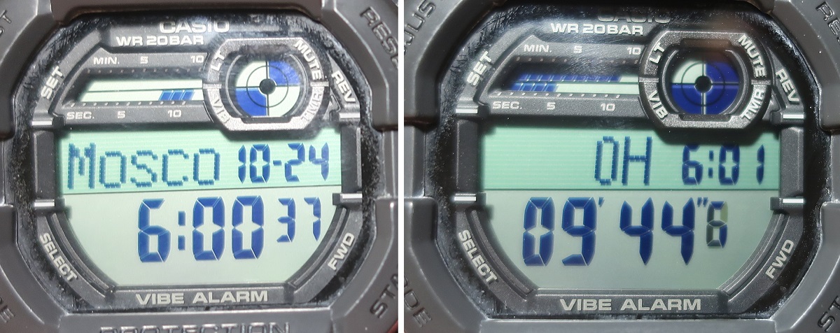

У GD-350 огромный экран, на котором отлично читаются огромные цифры. В режиме таймера или секундомера хватает места для текущего времени. А в режиме мирового времени хватает места, чтобы по-человечески писать названия городов (не "MOW", а "MOSCOW").
С первого взгляда видно, что экран двухцветный. Но отличается не только цвет, но и "узор" матрицы. Нижняя полоса состоит из крупных сегментов-палочек, как на обычных электронных часах, и отображает цифры. Верхняя светло-зеленая полоска состоит из точек и умеет показывать бегущий текст из цифр и букв.
Круглый иллюминатор справа сверху вполне информативен, хотя индикацию "включено-выключено" можно было бы сделать и вдвое компактнее. Линейки слева сверху бегут со скоростью один сегмент в секунду и один сегмент в минуту. Толку в них ноль, практическое применение отсутствует, зато у часов запоминающийся дизайн.

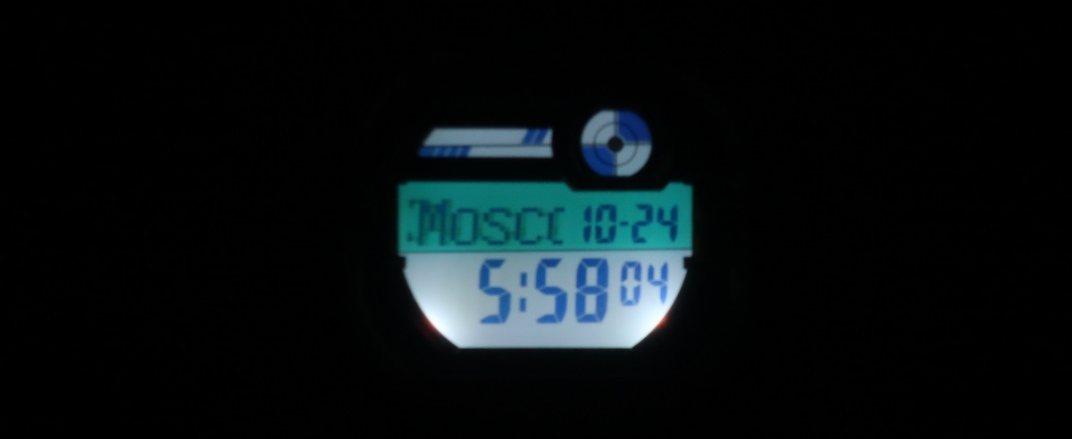

Вместо электролюминесцентной панели aka Illuminator тут два диода в нижних углах экрана.
Они мощные, и экран светится довольно равномерно (в первую секунду мне даже показалось, что это EL backlight). Свет лишь немного тускнеет к верхнему краю.
Настолько мощные, что я регулярно использовал часы в качестве фонарика. В темной комнате на расстоянии в метр-полтора они позволяют различить кровать, одеяло и тапки на полу, не разбудив при этом ребенка. В общем, не "Иллюминатор", а прожектор. По глазам, как ни странно, не бьет даже в полной темноте.
Автоподсветка при повороте руки тоже есть, но я не стал ее включать. В темноте или под рукавом (если вы таки засунете часы под рукав) есть риск, что подсветка будет часто срабатывать зря и сожрет батарейку.

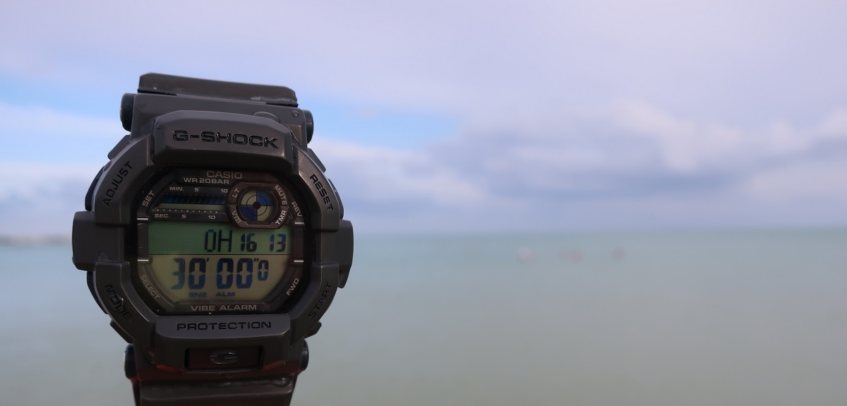

Таймер. Его фишка — выделенная кнопка (правая нижняя, единственная из всех стальная). На главном экране ее нажатие сразу запускает отсчет последнего заданного интервала. Другая фишка — настройка таймера с точностью до секунды, а не до минуты. Жаль только, что нет пресетов, как в G7800.

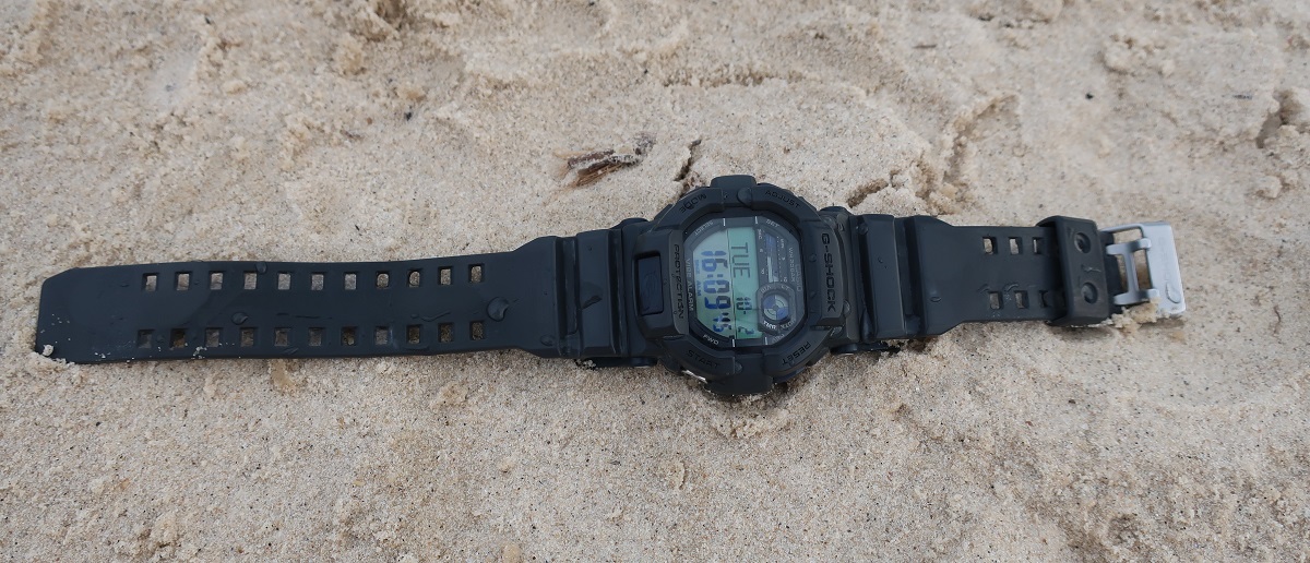

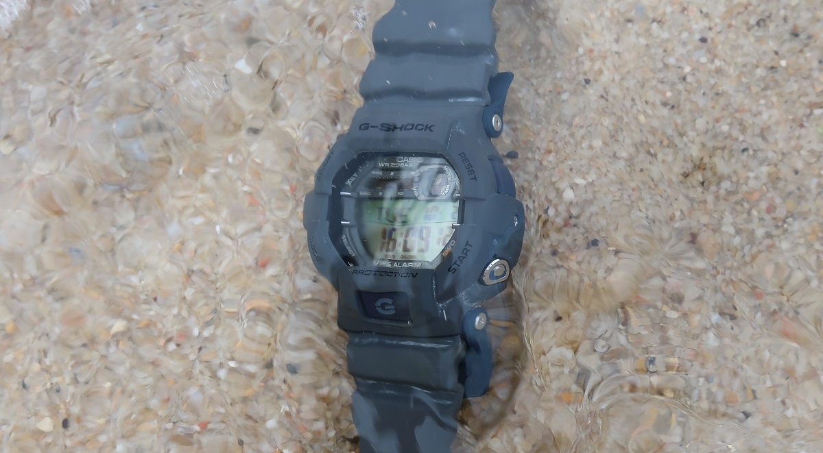

2. На корпусе и браслете полно углов, граней и впадин.
Туда охотно забивается морская соль: заметный белый налет появляется после первого же купания (видно на "морских" фото). Потом эти Гранд-Каньоны можно отмыть только щеточкой, просто под струей воды — не выйдет. А вот сухопутная серая пыль на практичном сером корпусе не видна (а может, и не садится).
2,5. Неидеальный ремешок.
На нем два ряда дырок, а я бы предпочел один (удобнее вдевать и, вероятно, долговечнее). Кроме того, кончик норовит вылезти из-под тренчика — учитесь у GST-W100G, где кончик утолщен и всегда на месте! Сам тренчик полимерный, а хотелось бы стальной.

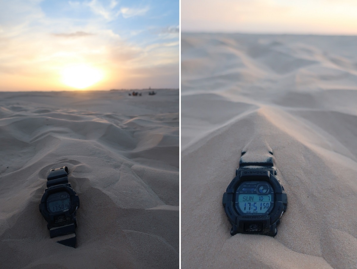

Я впервые так долго носил часы без перерывов. Удивлен тем, что они настолько удобные: не натирают, не ощущаются. Спать не мешают, руку не передавливают. Не страшно обо что-то задеть часами, да и следов на них не остается. Среди всех моих часов эти, пожалуй, самые комфортные для носки 24/7.
В целом это удачная рабочая лошадка: неброские практичные "Шоки" с богатым функционалом, отличной эргономикой и без громких технологий. К тому же это единственный легко доступный "Шок" с виброй. Альтернативы — вроде GB-6900B с Bluetooth или давно снятые с производства G-7510 и GW-400 — нужно выискивать по ebay и прочим авито.
Лично я полностью оценил G-Shock GD-350, только когда впервые проносил полные сутки. Зато сейчас считаю их одними из самых удачных своих часов.
