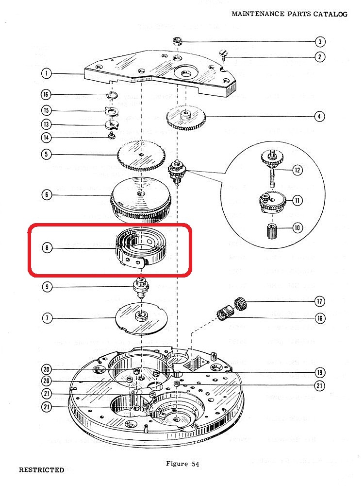

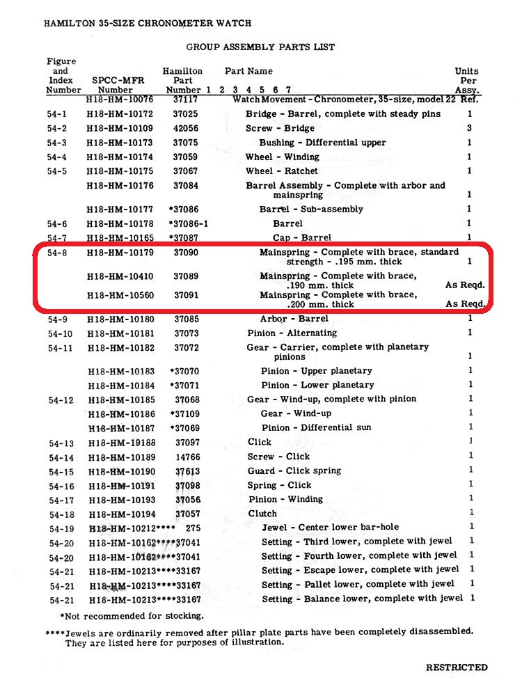

Добрый день всем мастерам.Помогите подобрать пружину для хронометра Hamilton.Или подскажите от чего может подойти,высота 4.0мм,толщина 0.2мм?

У Вас есть М22 35S выпуска 1942 до 1946 г., так что Вам нужно найти и купить пружину двигателя часов, одну из трех, с заводским номером 37090, или зависимо от потребности механизма 37089 или 37091 как видно на страницах каталога отсканированного мной. Также Вам будет нужно понять что все пружины на eBay являются NOS т.е. все они были сделаны более семидесяти лет назад, отсюда их состояние сомнительно. Новые, недавно произведенные пружины доступны только от Historic Timekeepers, они сделанные в Швейцарии под заказ, из специальной стали.
