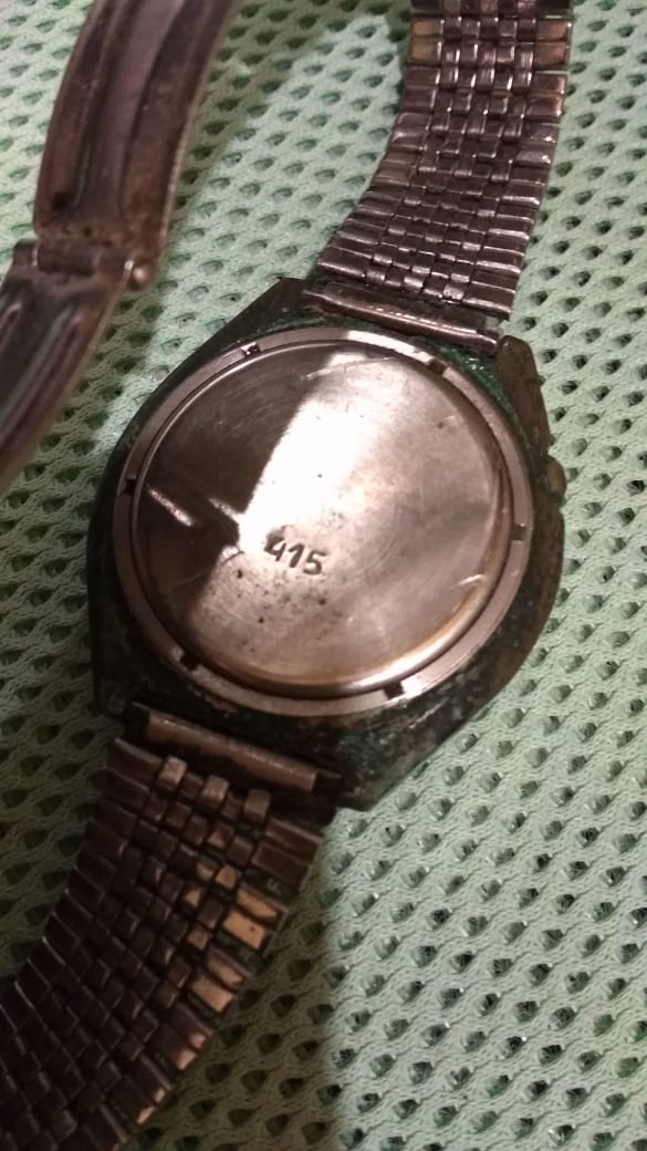

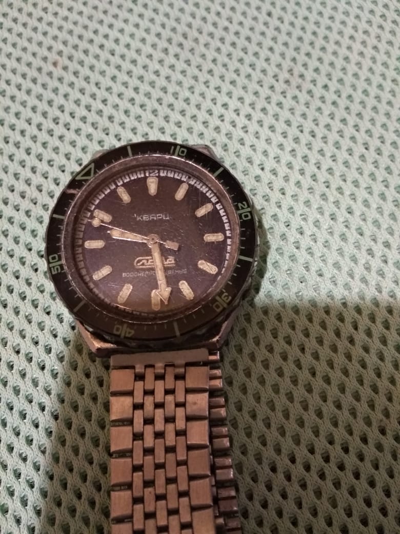

Добрый день, помогите понять что это за зверь такой, своими силами не справился.
Часы моего отца, по сути являются предметом памяти, ценность по всей видимости представляют только для меня, в данный момент хочу их взбодрить и вернуть к жизни.
Может кто подскажет модель, годы выпуска, цену или еще что интересное.

Добрый! Слава-Кварц. Амфибия. Мех 3056А (не часто встречается живым).

Это "неправильные" водонепроницаемые часы. Там, конечно, есть прокладка на валу заводной головки, но ржавые стрелки на этой модели не редкость, что как-бы намекает.
Ещё есть проблема с превращением прокладки задней крышки в гудрон от времени, поэтому обслуживать и приводить в порядок такие часы весьма муторно.
В целом, часы надёжные.

Открывать надо со всей осторожностью. Если зацепите катушку - на выброс.

И с прокладкой задней крышки аккуратней раскисает, можно перемазать всё.

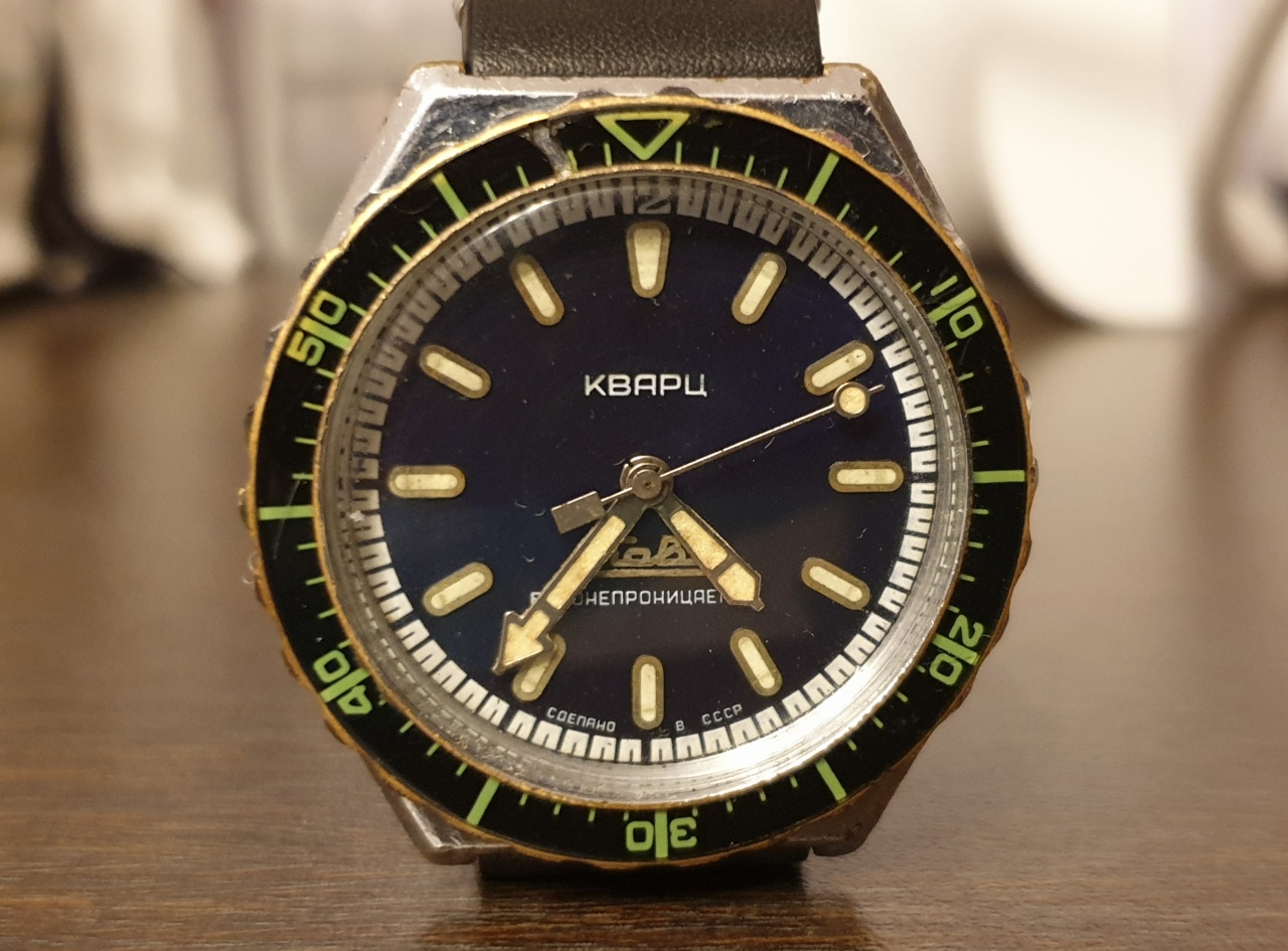

Тему начал и не закончил )
Всем спасибо, часы востановлены. Носить не ношу, одевал только пару раз.
Самое главное что они ходят и радуют глаз

Ремень rios ? Вообще отличный результат!

Нет, ремень не риос.
Вообще хотел стоковый браслет вернуть, но не понял как его укоротить.
Рука у отца была шире моей раза в полтора, поэтому мне что бы их можно было надеть пришлось, как времянку, повесить ремешок.
